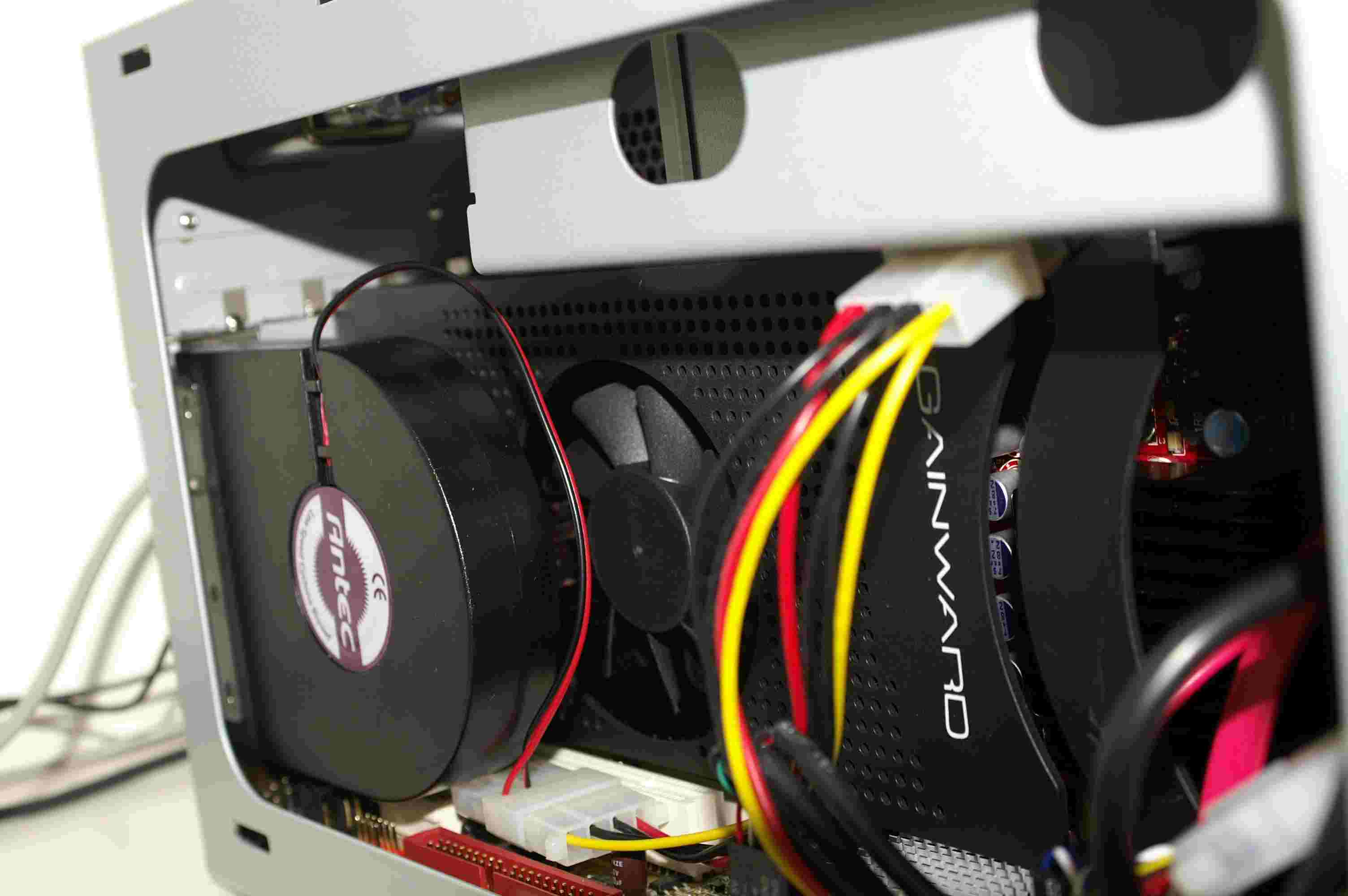

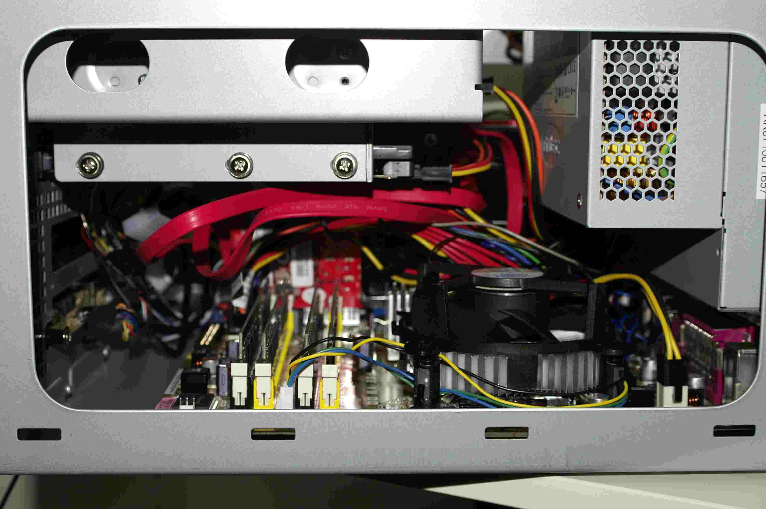

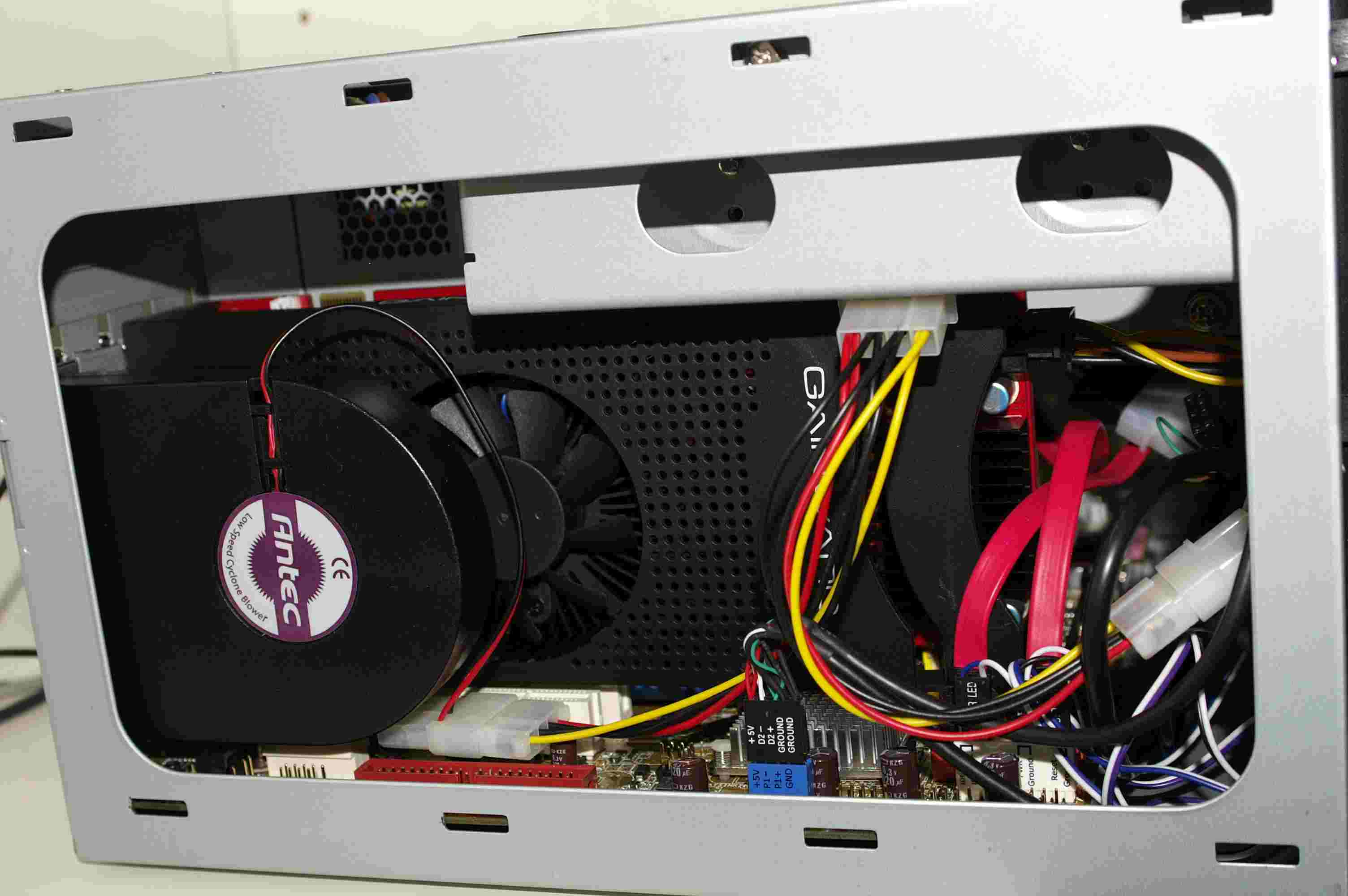

So sieht das Innere meiner Verzweiflung aus.
Habe jetzt jedoch einen Kühler auf die CPu setzen lassen, und den NoName Lüfter gegen einen Antec ausgetauscht (der war dabei beim Gehäuse mit dabei). Und gebracht hat die ganze Aktion so gut wie nichts.......
Vielleicht sollte ich mir wirklich ein neues Gehäuse mit neuen Lüftern besorgen (?)
Gruss
Gerald

Wusste nicht das es so Eng ist .. Würde lieber ein normales Gehäuse (Midi) nehmen und 120mm Lüfter verwenden. Hast du die Paste gewechselt beim CPU Kühler?
Paste habe ich nicht gewechselt, aber der Rechner ist auch erst 3 Tage alt....
