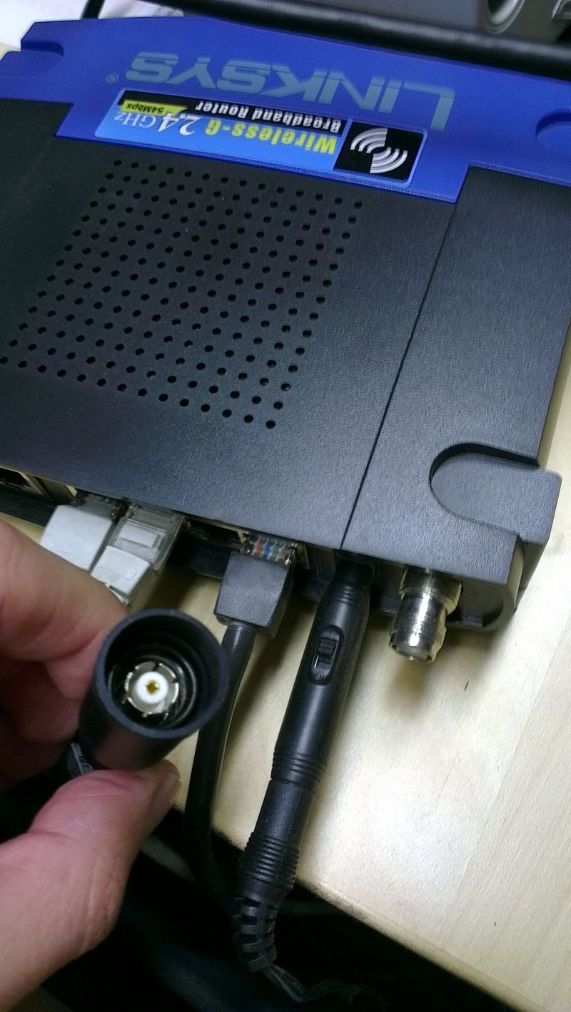

Das geht sehrwohl bei dem Gerät, habs gerade ausprobiert, siehe Bild.
Allerdings sieht die TP-Antenne nicht passend aus.

Oh super vielen Dank für die Antworten!
Ich werde nun erstmal testen, ob das Abschrauben der Antenne auch bei mir klappt.
@Lawnmower: Ich habe DSL16K, an den Geräten in der Wohnung kommt auch fast die komplette Bandbreite an. Im Keller würde mir auch weniger reichen (6K min.), hauptsache die Verbindung ist stabil.
@Thor9: Das ist wirklich ein guter Artikel, ich werde mal nach so einer Antenne suchen, sollte meine auch so abschraubbar sein wie bei Scheitel!
