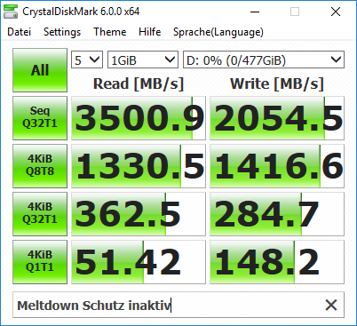

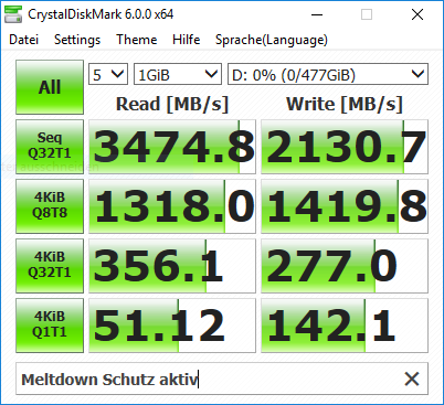

XTR³M³ schrieb:
bitte was? die wichtigen 4k werte klappen zum teil um 40% zusammen... ist natürlich kaum erwähnenwert
Der einzige Wert der wirklich signifikant fällt, ist der Q32T1, weißt du überhaupt was der bedeutet? Ich glaube kaum, denn es steht für QD32 bei einem Thread, während bei Q8T8, also 8 Threads mit je QD8 kaum eine Leistungsminderung zu sehen ist. Wie realistisch ist es wohl, dass ein einzelner Thread 32 I/O Zugriffe gleichzeitig machen wird? Außer in solchen synthetischen Benchmarks kommt dies bei Heimanwendern niemals vor! Wenn es wirklich mal viele Zugriffe gibt, dann werden diese eigentlich immer von mehreren Threads ausgeführt und da sieht man dann am Q8T8 Ergebnis, dass es praktisch keine Leistungsverluste gibt.
Also ist der einzige Wert der deutlich schlechter ausfällt in der Praxis total irrelevant und keineswegs der wichtigste Wert. Für Heimanwender wirklich wichtig ist der 4k Q1T1 und da hängt es sehr von der SSD ab wie stark die Performance fällt, bei der Intel 510 stieg sie sogar, nur bei der MX500 ist die Leistung um mehr als 10% geringer.
