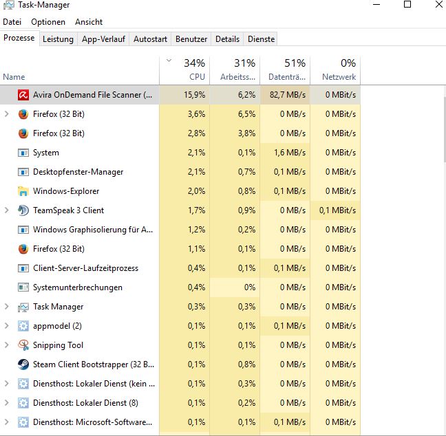

Is zwar 10 jahre her, aber Archon2k5 hat vollkommen recht. Ich wunder mich über deine Reaktion .mojo. Wenn man keinen high end Pc hat, lohnt es sich auf jedenfall, Antivir oder ähnliches, zum zocken abzuschalten. Sowohl damals als auch heute noch.
Als Beispiel: Meine cpu- und arbeitsspeicherauslastung taskmanager.JPG
falls du eine möglichkeit kennst, die cpu/Arbeitsspeicherauslastung von Avira zu reduzieren, bin ich ganz ohr.
mfg
