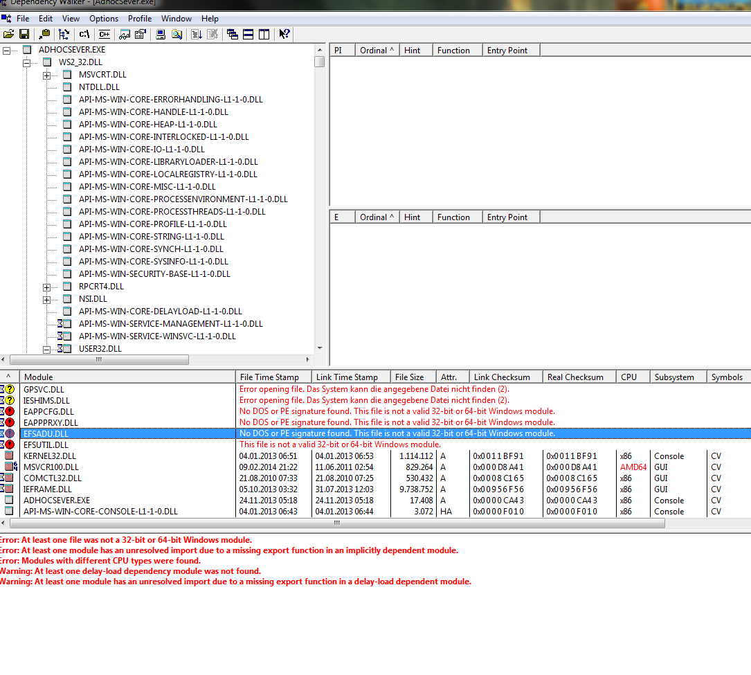

@Hanne Das könnte vielleicht die Lösung sein. Kannst du mir nochmal detailiert erklären was ich machen muss ?
Was muss ich im Programm anklicken ?

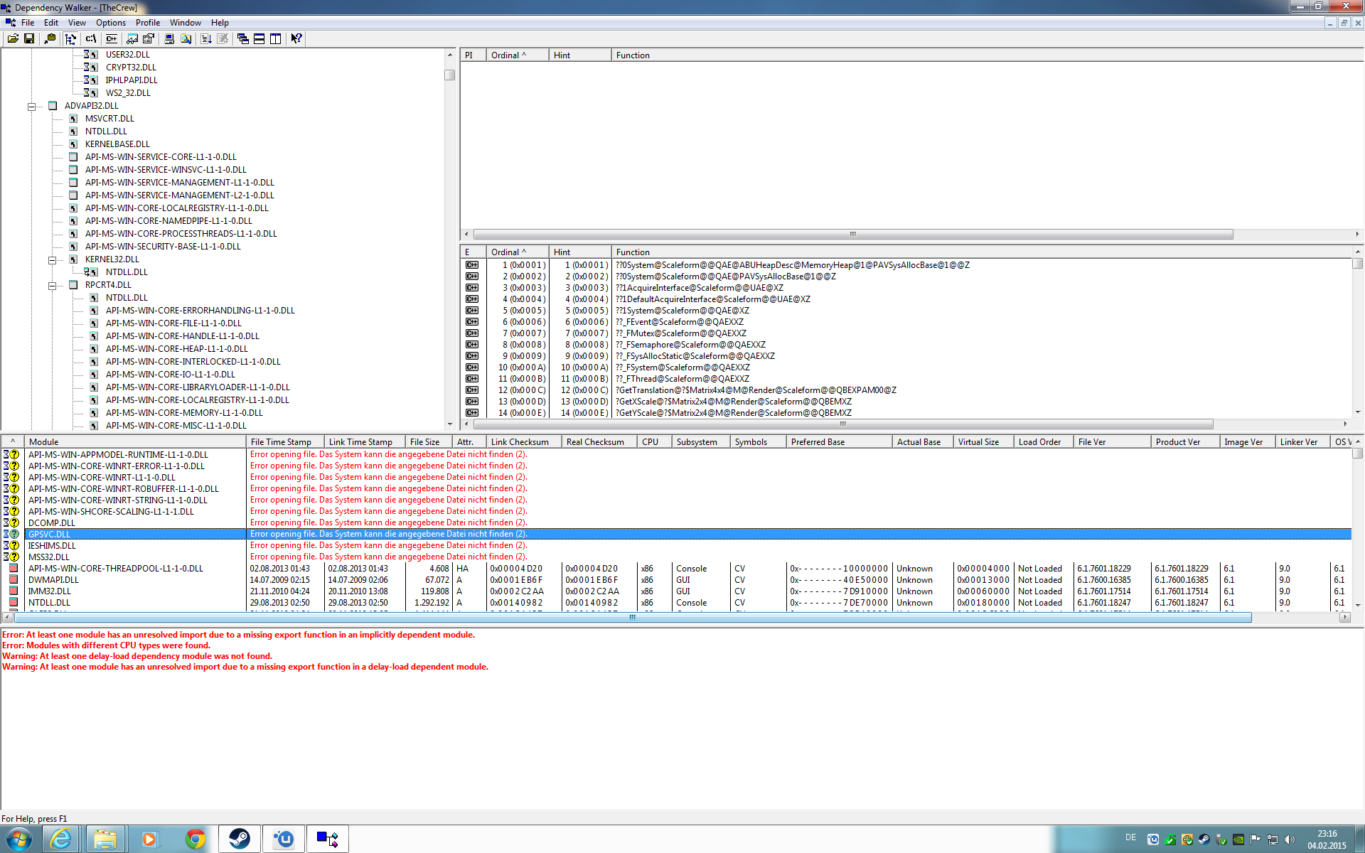

edit: okay ich habs hinbekommen mit dem Programm die Anwendung zu starten die nicht gehen will.
Ich bekam diese Meldung :
die Microsoft Visual C++ 2010 Runtime ist in 64Bit und dein Programm 32Bit. Deshalb knallt es.
