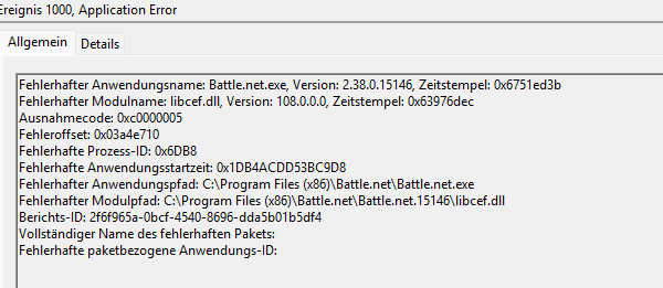

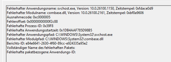

Seit etwa einer Woche habe ich folgendes Problem:
  • Nahezu jede Vollbildanwendung (z. B. CS 2, Forza 5, Call of Duty, Sims 4) stürzt innerhalb der ersten 3 Minuten ab.
    • Es erscheint kein Fenster mit einem Fehlercode.
    • In der Ereignisanzeige wird der Fehlercode 0xc0000005 angezeigt.
  • Software wie OBS Studio oder der Battle.net Launcher stürzt ebenfalls ab.
    • Hier erscheint der Fehlercode 0xc0000409.

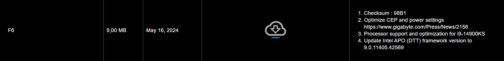

arvan schrieb:
Frage ist ja auf welchen UEFI Stand wurde das Board ausgeliefert und betrieben und ob 5 Monate reichen, das die CPU so schnell abgenutzt wird.
das war bei der Auslieferung installiert aufgespielt..

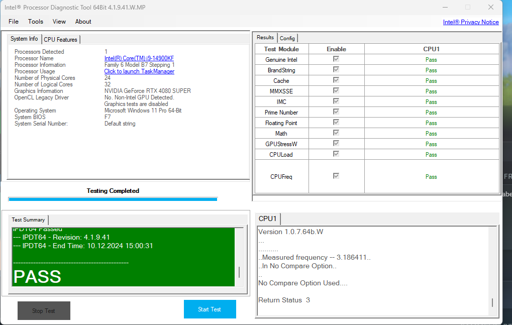

Sweepi schrieb:
Mit diesem Tool von Intel kannst du testen, ob du vom Intel 13/14 Problem betroffen bist:
https://www.intel.de/content/www/de/de/download/15951/intel-processor-diagnostic-tool.html
Dieses Tool zeigt leider NICHT klar an ob man von dem Intel Problem betroffen ist. Wurde aber schon mehrfach hier im Forum kommuniziert.
Das Tool lief auch bei bereits betroffenen CPU's durch und dennoch waren sie defekt.
Intel wollte mal ein Tool rauskriegen um betroffene CPU's zu identifizieren, hat das Vorhaben aber wieder gehandelt. Auch hierzu gab es genügend Postings dazu.
Es gibt leider kein Tool was das klar aufzeigt.
Spätestens wenn games mit UE5 engine während des shader-compilling abstützen, ist es ein großes Indiz, das die CPU einen Weg gab aber eben nicht zu 100%.
Erst durch solche Games kam das Chaos ei Intel erst richtig an die Öffentlichkeit Hund Intel war gezwungen doch zu handeln .Sie die microcode-updates seit 05.2024.
