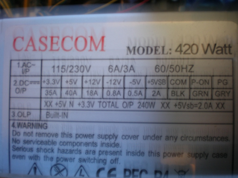

Falls dich das nicht überzeugt dann, Bitte Poste mal die Amperewerte auf den einzelnen Schienen bzw machn Foto vom NT-Aufkleber.

Daher hier mal ein Bild vom NT-Aufkleber:

das netzteil ist ein klarer fall für den schrott.
es wundert einen schon allein, dass du deine alte gk damit soweit problemlos betreiben konntest :)
bitte netzteil tauschen! siehe die bekannten vorschläge
das netzteil schafft effektiv 250 w ;)

Deine Aussage wundert mich nicht, das Netzteil hat zusammen mit dem Gehäuse damals 30,- gekostet ;)
