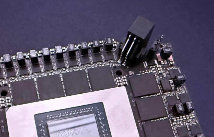

stefan92x schrieb:
Und wieder zeigt sich, dass es elektrotechnischer Murks ist, Stromversorgung auf diverse einzelne Leitungen aufzuteilen. Absicherung wird damit so gut wie unmöglich.
Absicherung ist leicht, kostet nur ein bisschen Geld.
Reaktionen: iron-man, hans_meiser, tollertyp und 5 andere
Axxid schrieb:
Keine Ahnung was die geritten hat, den Stecker so klein zu machen.
Das da ...
Quelle: https://www.hardwareluxx.de/index.p...eigeteiltes-pcb-und-neue-vrm-komponenten.html
hat die geritten.
