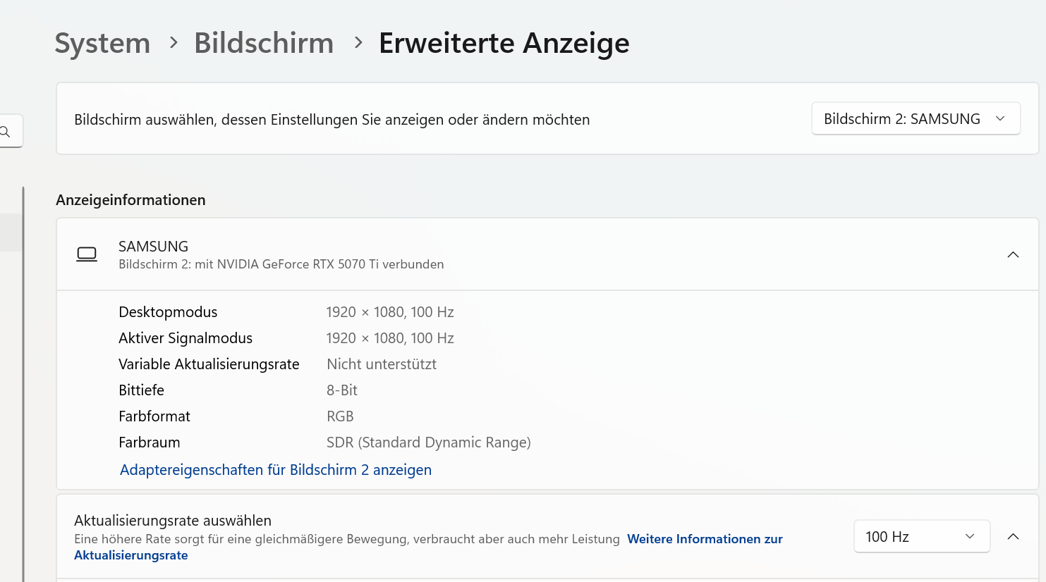

Danke schonmal für das Feedback - ich habe nun noch das Problem, dass ich die Auflösung des TV nicht ändern darf.
Im Modus "nur auf 2 anzeigen" ist die Option ausgegraut, bei "duplizieren" kann ich zwar auf 4k hoch, das wird dann aber nicht übernommen. An die Aktualisierungsrate kann ich ran und die wird auch korrekt erkannt, aber die Auflösung beim TV ist permanent auf 1920 @wahlweise 30-120hz... :o

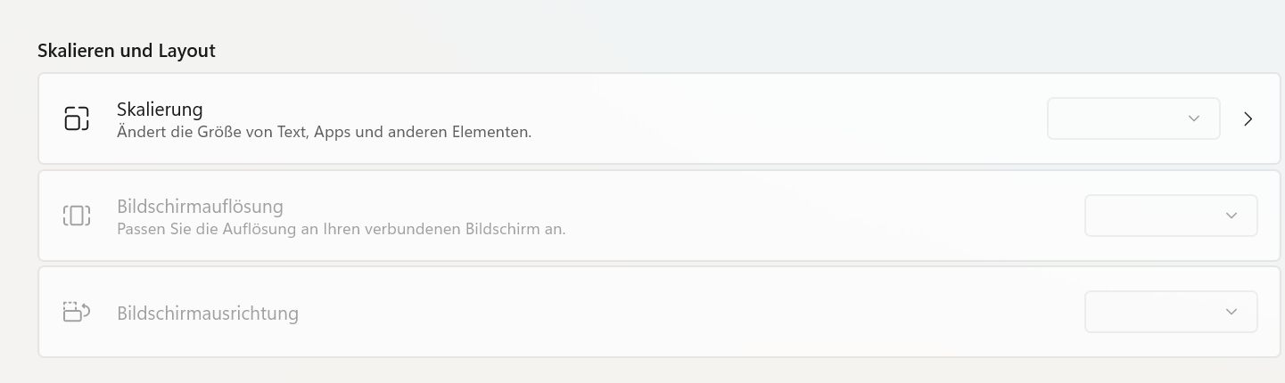

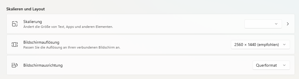

Jemand eine Idee, woran es liegt, dass ich die Auflösung im Menü nicht ändern kann?
Wohingegen bei Bildschirm 1, also meinem PC Monitor, das Ganze so aussieht:

  • Bildschirm 2 hat im Moduz "erweitern" die Auflösung 4K @60hz (korrekt), wenn ich dann aber auf "nur auf 2 anzeigen" umstelle, switched die Auflösung im Desktopkmodus auf HD @60hz, aktiver Signalmodus bleibt 4K @60hz. Ich habe auch keine Möglichkeit gefunden, die Bildschirmauflösung zu ändern und die Folge ist eine merkwürdige Groß-Skalierung.
