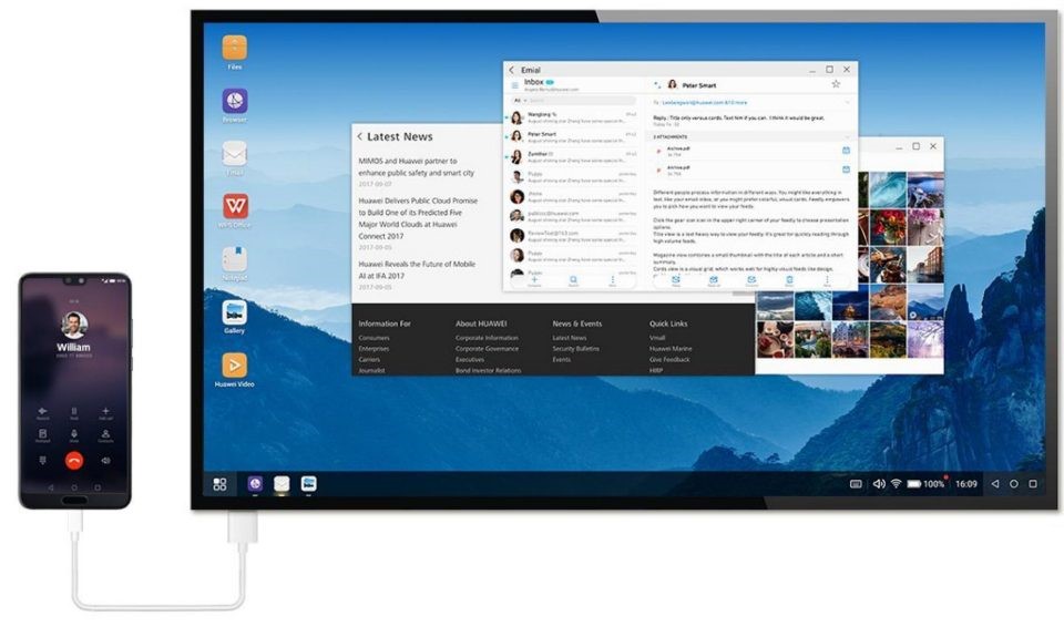

Wenn Du das P20 (Pro) per USB-C an einen Monitor / TV anschließt, dann bekommst Du einen extra Desktop. Das Bild des Smartphones wird nicht einfach gespiegelt. Und natürlich wird die Auflösung des Monitors / TVs ausgenutzt und das Bild wird nicht im Hochformat dargestellt. Der Desktop sieht vom Design her dem Windows 10 Desktop sehr ähnlich. Und Du kannst da ganz normal dran arbeiten. Browser, PDF Reader usw. dort öffnen und mit arbeiten. Nicht jede App läuft in diesem Desktop Modus. Allen voran viele Spiele nicht. Aber die produktiven Apps laufen.
Huawei,P20,Pro,Ratgeber,Tipps,Tricks,PC,Modus,Desktop,Modus,USB,3,1,to,HDMI,Adapter,,einrichten,.jpg

@BlubbsDE: Danke! Das hört sich gut an.
