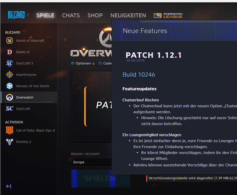

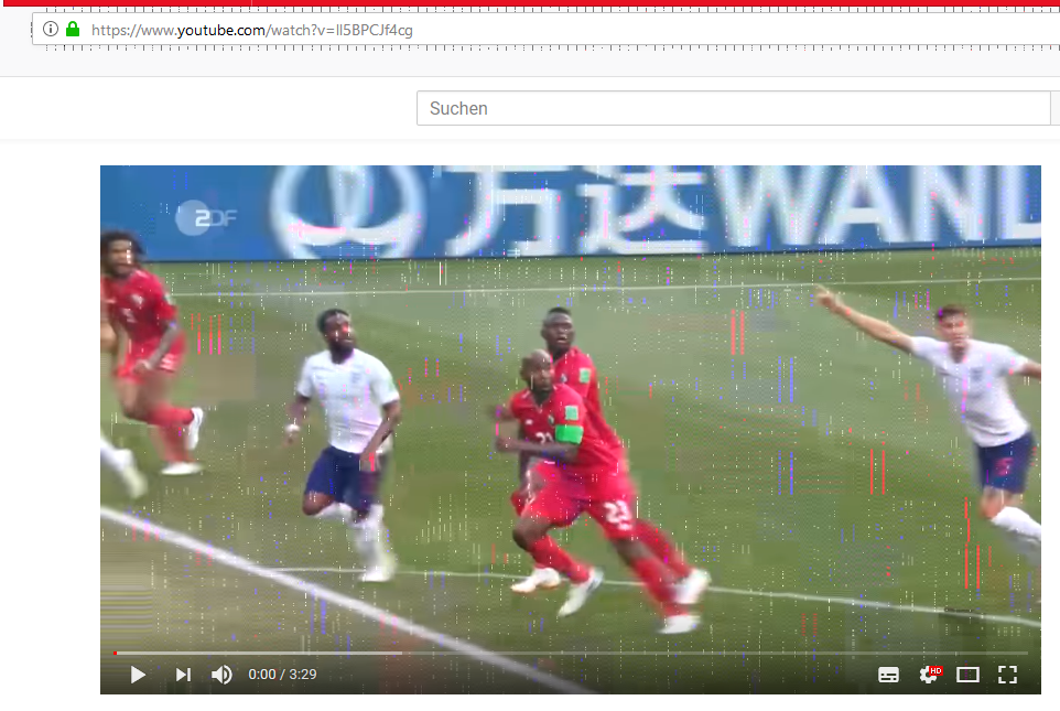

Hallo Zusammen,
Ich habe das Problem dass mir im Firefox, Opera Browser und beim Battle.net Client streifen "willkürlich" auftauchen vorallem bei Videos. Beim Edge Browser tritt dieser Fehler nie auf.
Zu meiner Hardware
i7-4790k
16GB Ram
MB Asus MAximus VII Formula
GTX 970 Asus Strix
ich habe schon die Graka ausgebaut... Fehler Blieb.
Alle Treiber von Graka, UEFI, CPU Aktualisiert... Fehler Blieb.
PC auch mehrmals zurückgesetzt der Fehler blieb weiterhin.
Hardware Beschleunigung habe ich auch bei den Browser Deaktiviert/Aktiviert blieb genauso wirkungslol. Ich hoffe das mir hier jemand weiterhelfen kann, es ist zwar kein "schlimmer" aber es Nervt mich Tierisch.
Besten Dank im Voraus.

Nach gefühlt einer halben Ewigkeit hab ich den Fehler heraus gefunden, und dieser lag bei der CPU. Hab eine 4570 geschenkt bekommen und diese einfach mal eingebaut und der Fehler war tatsächlich weg. Trotzdem danke für die Tipps,In diesem Sinne ein schönes Wochenende
