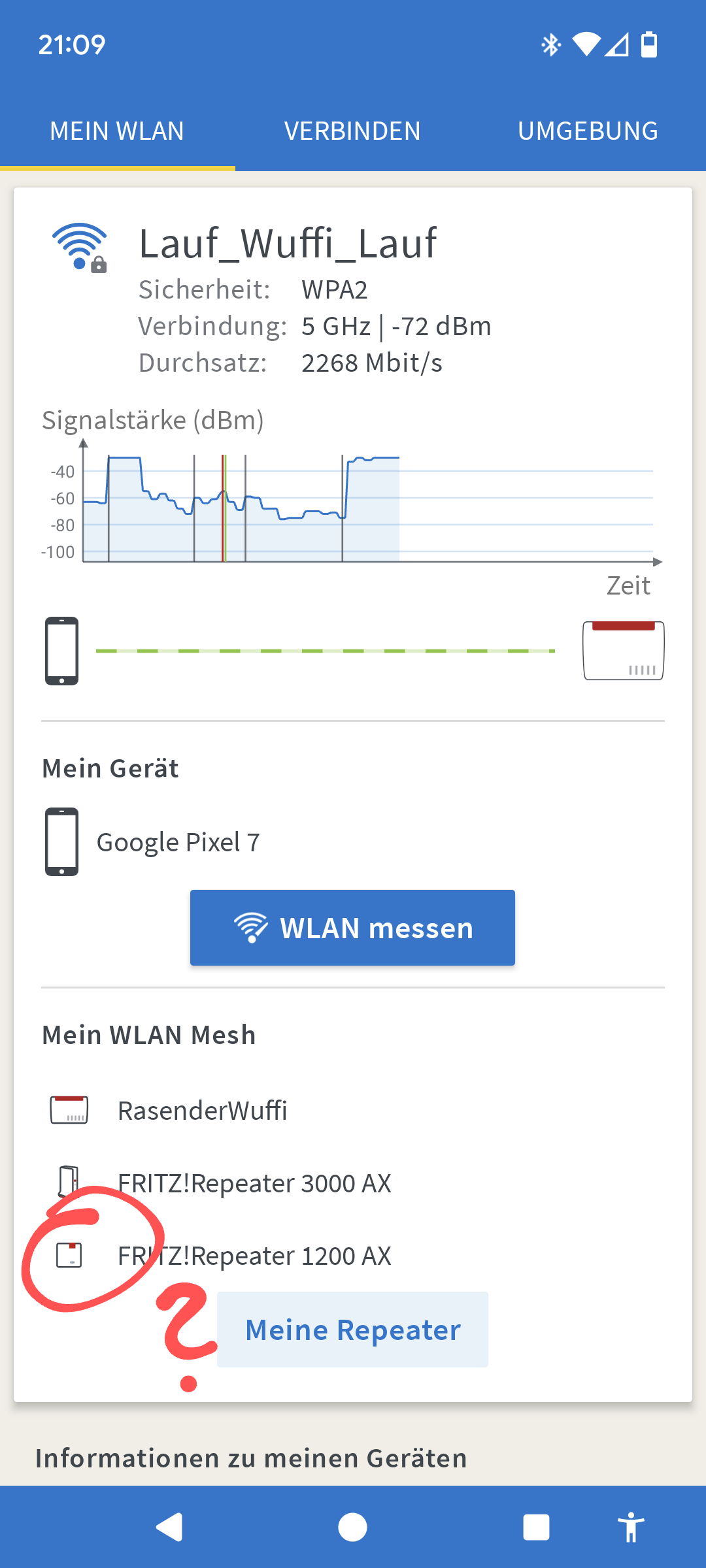

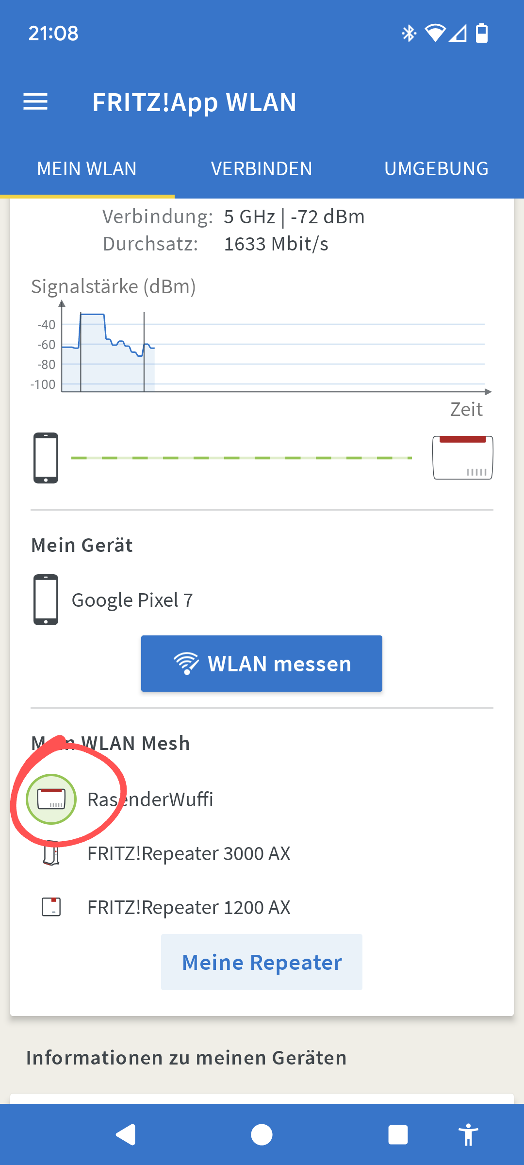

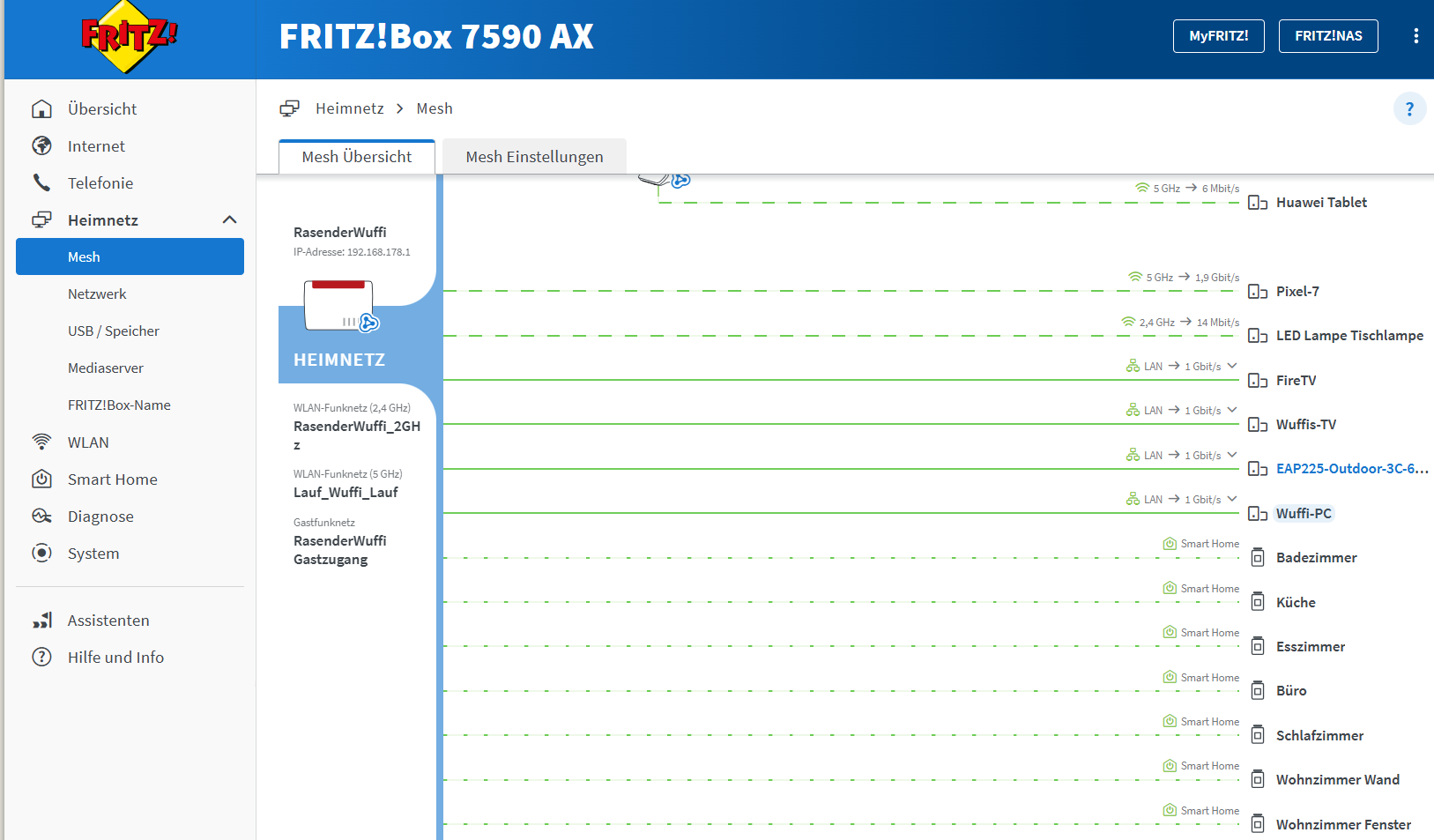

Nun habe ich eine Frage zum FRITZ!App WLAN, dort wir das aktive Gerät hellgrün markiert, siehe Screenshots:
Beim Router (RasenderWuffi) und 3000AX wird stets hellgrün markiert, je nach dem wo ich mich gerade befinde.
Bei 1200AX sehe ich aber keine Markierung, obwohl ich mich mit diesem Gerät verbunden bin. Woran liegt es?
Und der 3. Repeater von TP-Link wird nicht gelistet, liegt es daran weil es nicht im Mesh ist?

Durch Deine Konfig blickt keiner durch. Das WLAN der Fritze ist ja "RasenderWuffi".
Das der Fritz Repeater "Lauf_Wuffi-Lauf".
Was das nun soll, erschließt sich nicht. Wenn man ein WLAN Mesh Netzwerk aufbauen will, sollten alle APs gleichen SSID und WPA2 Schlüssel haben.
Das der TP-Link nicht erscheint ist klar. Der wird von der Frize nicht als Access Point erkannt.
Das bei Dir nun zwischen RasenderWuffi und Lauf_Wuffi_lauf hin und her vermittelt wird, ist eher unwarscheinlich.
Auch beide Anzeigen im Bereich von -72db ist ja keine stabile Verbindung. Das das überhaupt geht, ist weil keine Nachbarn da sind.

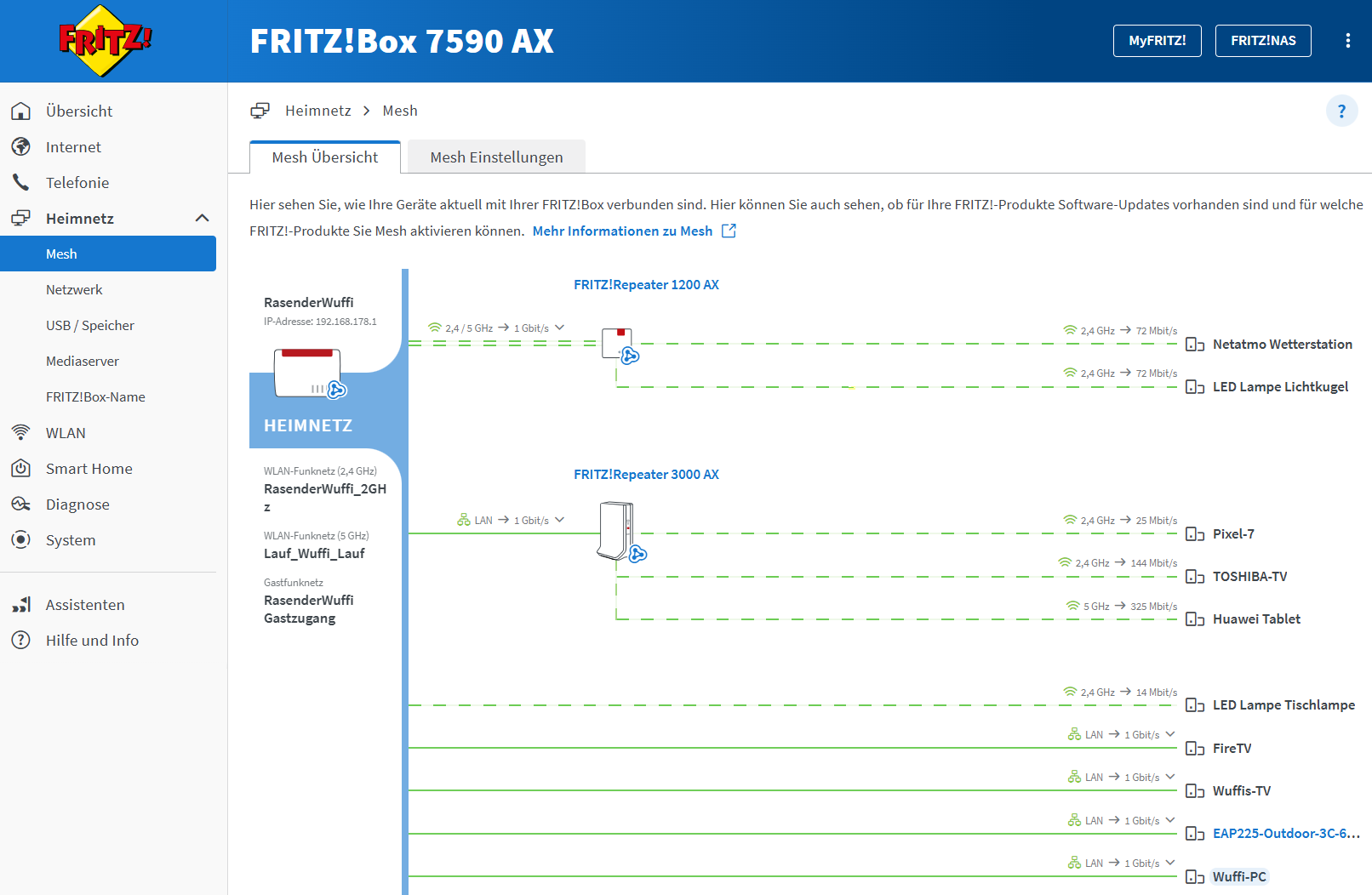

Sind die Repeater eigentlich als Repeater oder LAN Brücke (Access Points) konfiguriert?
poste mal die Mesh Übersicht.
Fakt ist, wenn der grüne Kreis drum ist, bist Du mit der Hardware verbunden. Sonst nicht.

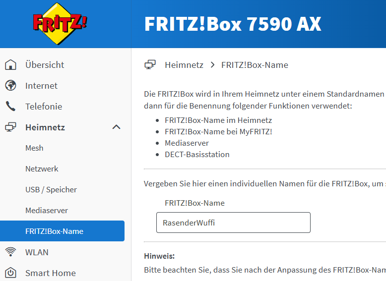

danke, der Name "RasenderWuffi" ist der Name des Routers, nicht des Netzwerks!
3000AX & TP-Link wie gesagt mit LAN verbunden, also Access Point!
AX1200 per Funk, also Repeater!

Meine eigentliche Frage ist, warum 1200AX nicht im grün eingekreist ist, obwohl ich damit verbunden bin.
Nein, das pixel7 ist nicht mit dem 1200ax verbunden, sondern mit dem Router. Deshalb auch -72db.
Warum das so ist? Du hast verschiedene ssid für 2,4ghz und 5 GHz.
Der 1200ax ist daher auch nur via 2,4ghz verbunden.
Reaktionen: Engaged

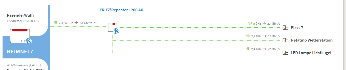

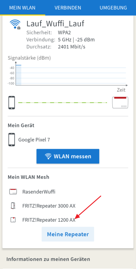

Ok, das war jetzt irreführend. Ich hab den Screenshot zum falschen Zeitpunkt erstellt, hier nochmal korrekt:
Wird nicht in grün eingekreist:
