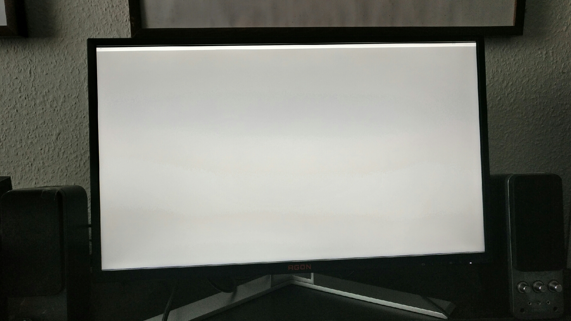

habe jetzt einen AG271QG.
Meine Probleme:
Grafikkarte taktet bei 144Hz nicht mehr runter, ist zu verkraften und bekannt.

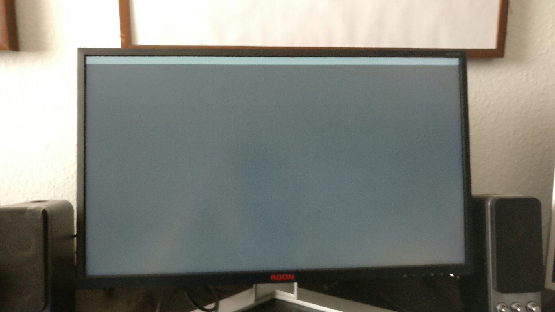

Mein größtes Problem ist, dass ich die 165Hz nicht betreiben kann. Im OSD eingestellt und im nVidia Control Pannel auf 165Hz gestellt. Drücke ich auf übernehmen wird der Monitor schwarz,grau oder weiß und kein Bild mehr.
Habe zwei Monitore. AOC über DP, zweiter über DVI. Treiber aktuell, habe auch ältere getestet. Grakikkarte ist ne GTX 780. Win 10.
Ich hoffe jemand kann mir helfen.
Danke. MFG
