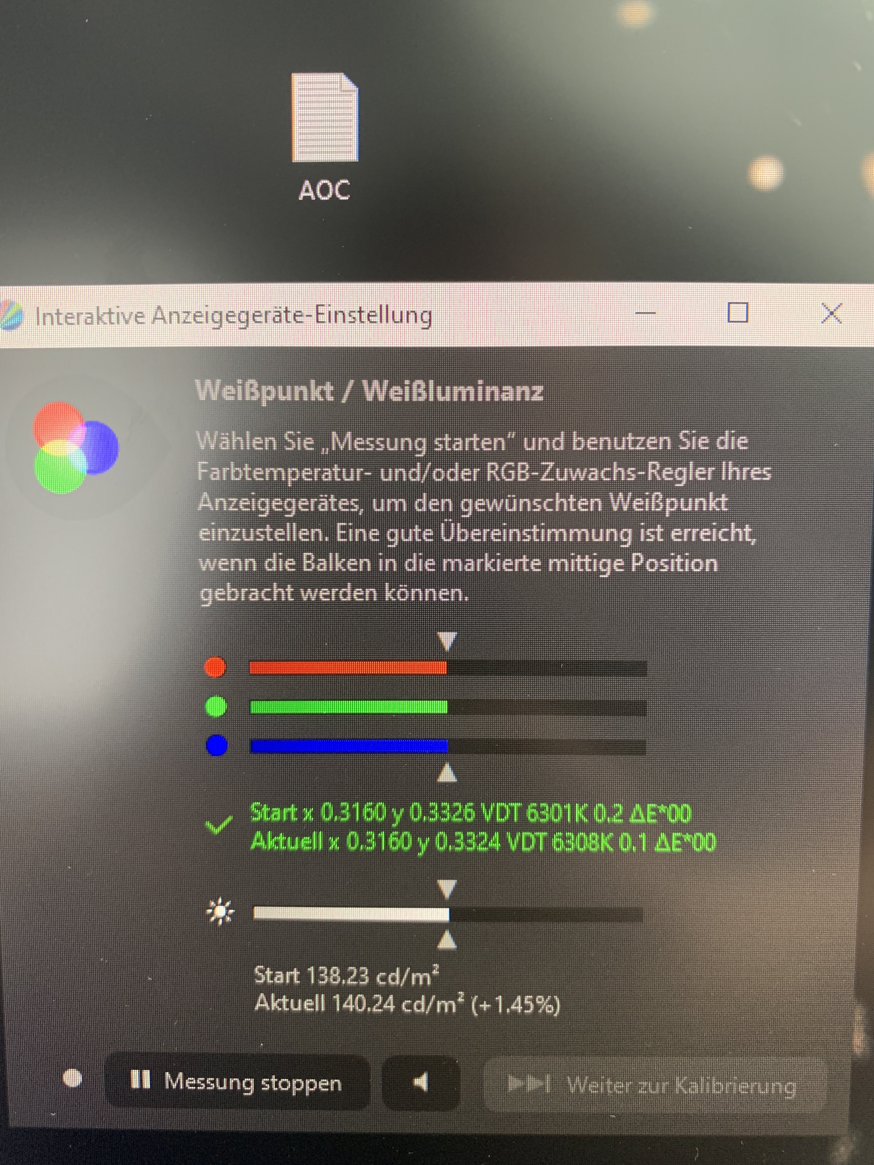

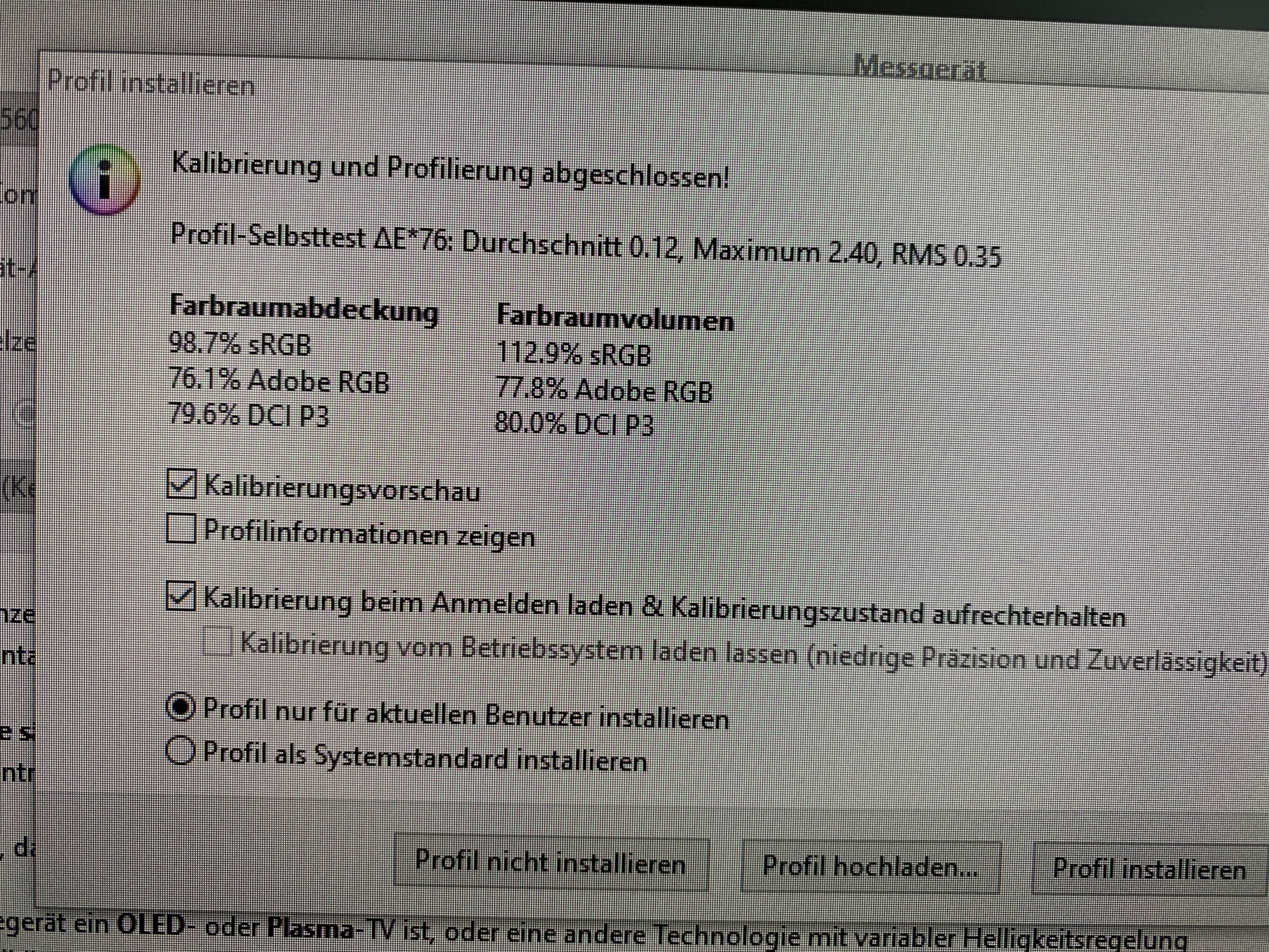

Nun gefallen mir beide Monitore sehr gut! Habe die letzten Tage am WE einiges getestet, gespielt und auch gemessen. Den Geschwindigkeitsnachteil von IPS gegenüber TN kann ich für mich nicht als spürbar oder störend bewerten. Völlig ausreichend für mich und der Mehrwert an Bildqualität ist deutlich zu sehen.

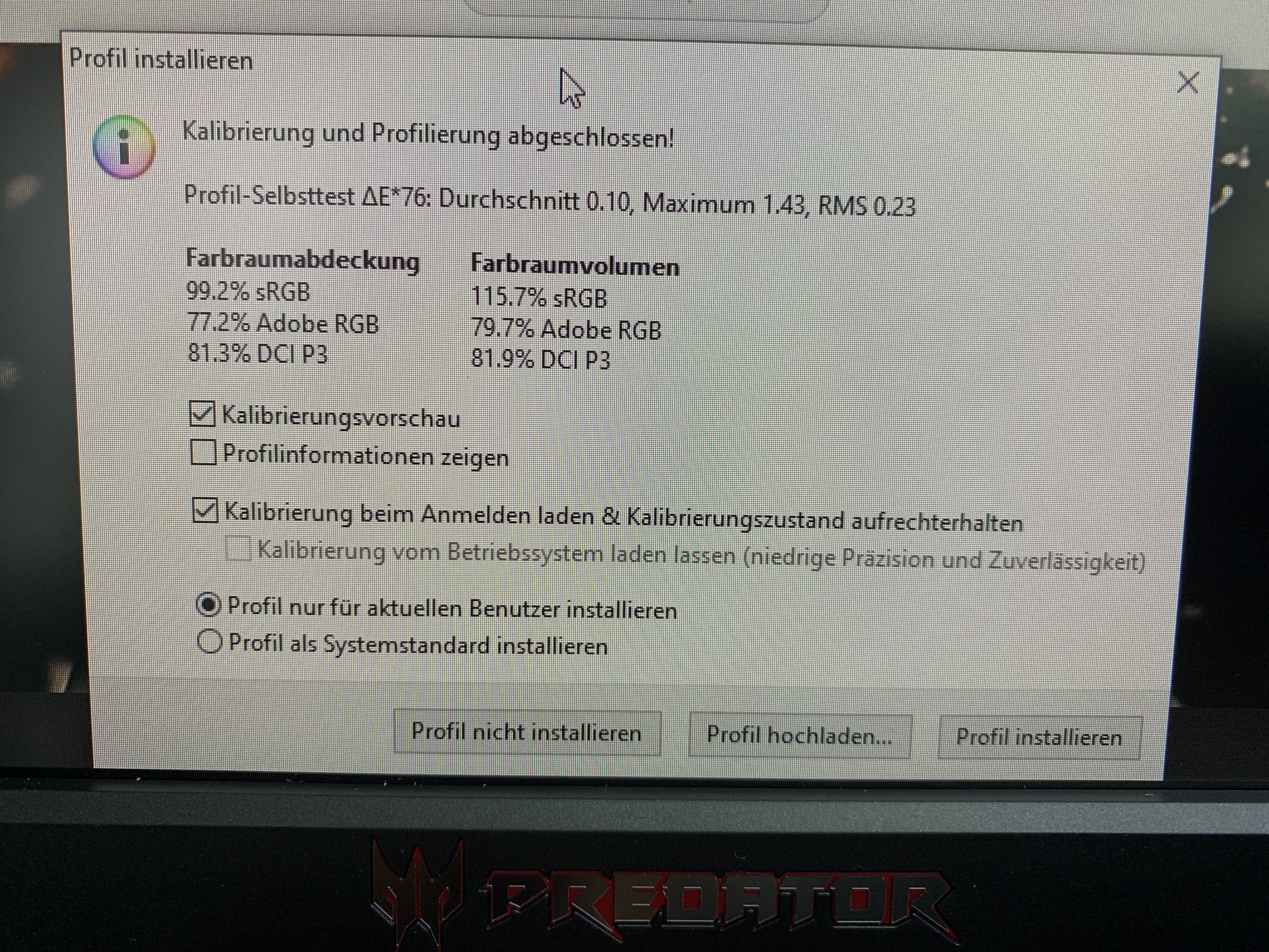

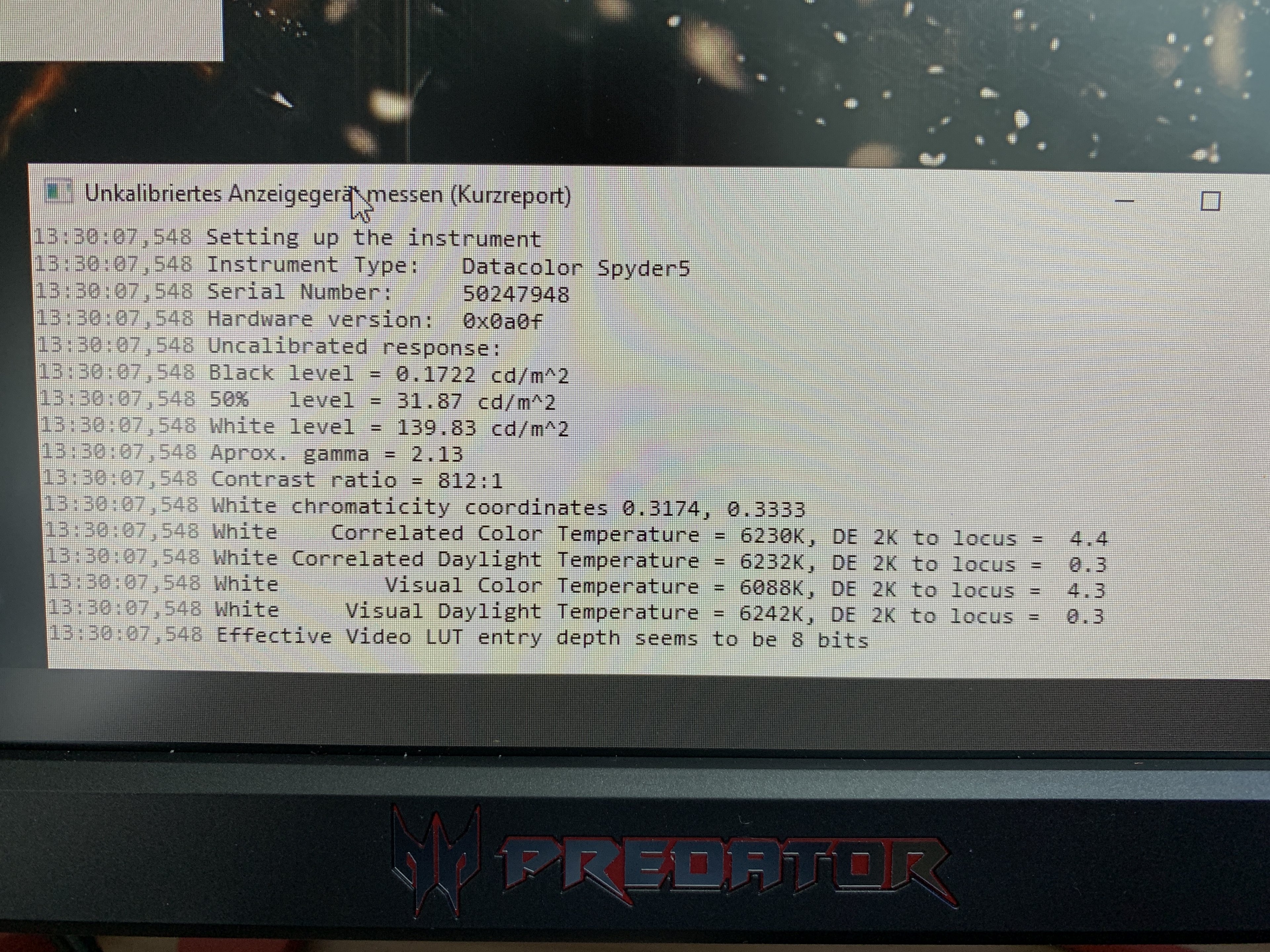

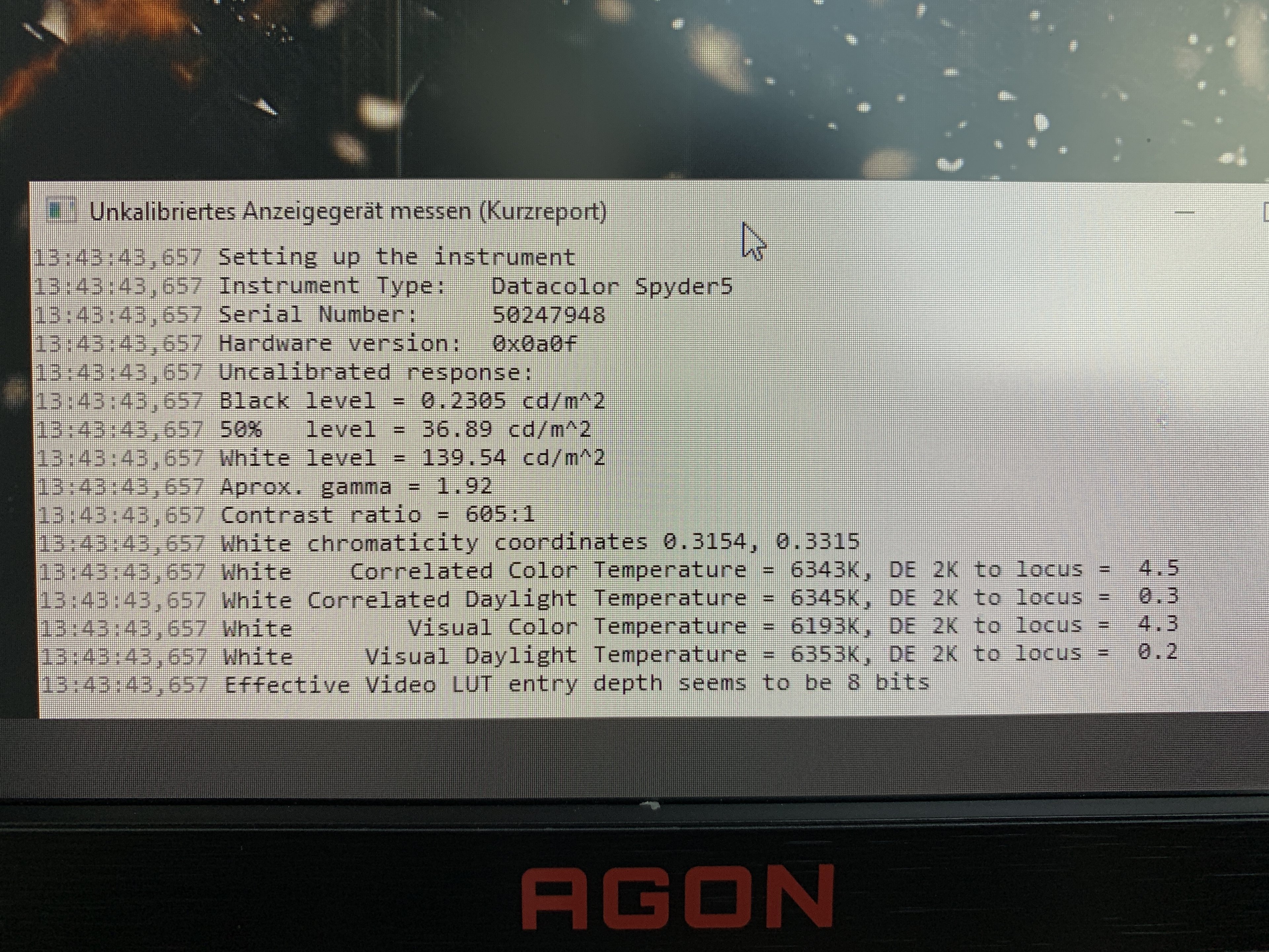

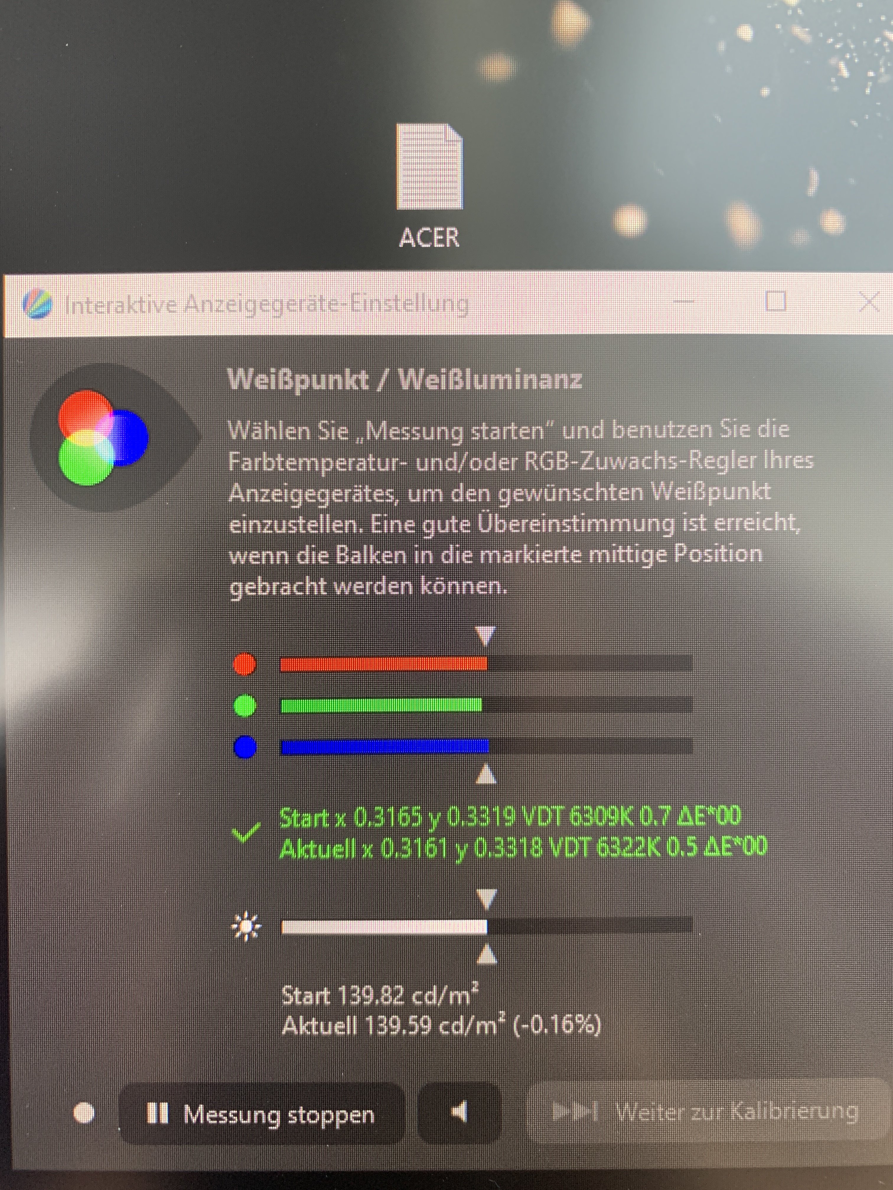

Gemessen habe ich mit der Software "DisplayCAL" und einem Sypder5.
Anbei die Ergebnisse:
AOC: Kurzbericht - Einstellungen vor Kalibrierung - Kalibrierung
Acer: Kurzbericht - Einstellungen vor Kalibrierung - Kalibrierung
Was sagt ihr soweit zu den Messungen? Durchgeführt wurden diese bei einer Helligkeit von ca. 140cd².
Ich bin nun hin und her gerissen. Die Messwerte sprechen etwas für den Acer (Kontrast/Schwarzwert). Bei der Overdrive Einstellung (Acer auf "normal", AOC auf "mittel") ist der AOC besser. Merkt man beim Eizo-Reaktionszeit-Test. Auch bei dem bekannten Ufo-Test ist der AOC minimal besser. Der AOC scheint den besseren Overdrive-Modus zu haben.
Nun geht es ja bei IPS und auch bei den beiden Monitoren oft um Unterschiede beim Coating und der daraus resultierenden Schärfe. @asus1889 schrieb auch von "grisseligen XB271HU". Ich habe derzeit beide Monitore über Display Port parallel angeschlossen und kann bisher keinen Unterschied diesbezüglich feststellen. Womit lässt sich das denn genauer bewerten? Gibt es einen Test um das besser festzustellen?

Also beim Kontrast kann was nicht stimmen,beide sollten da knapp über 1000:1 sein.
Ansonsten würde ich klar beim AOC bleiben,ist wenn ein guter erwischt der beste von allen.
Das habe ich mir auch so gedacht - weiß aber nicht wo ich bzgl. dem Kontrast hier einen Fehler gemacht haben soll? Man sieht ja anhand der Fotos das sowohl Rot, Grün, Blau und die Helligkeit korrekt eingerichtet sind. Gamma passt auch - soweit sich das annähernd auf 2.2 einstellen ließ. ;)

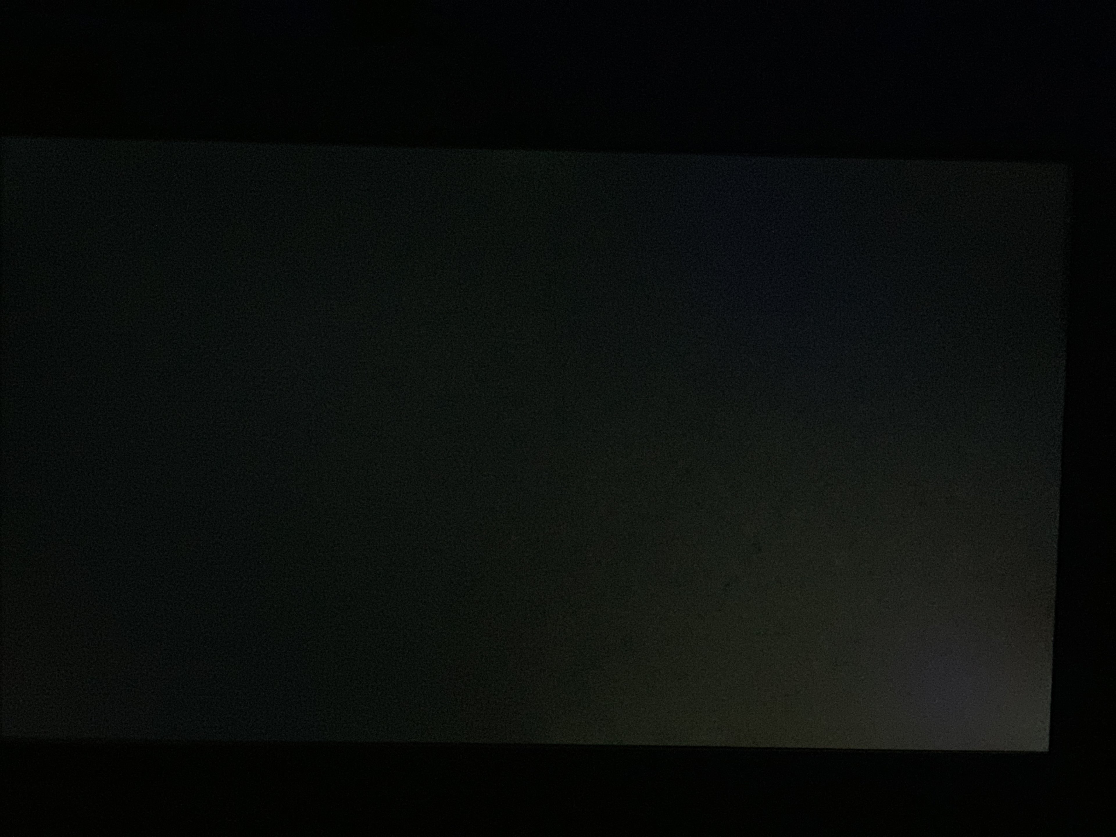

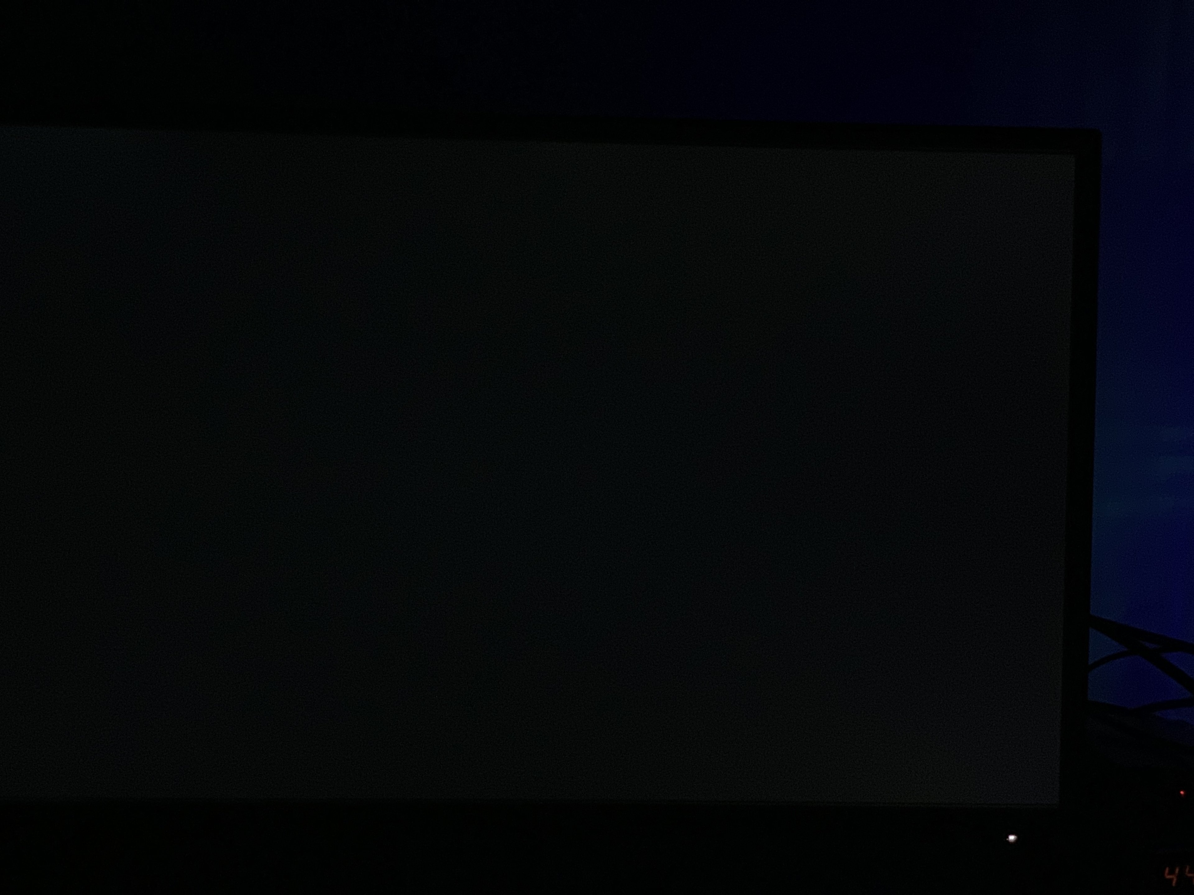

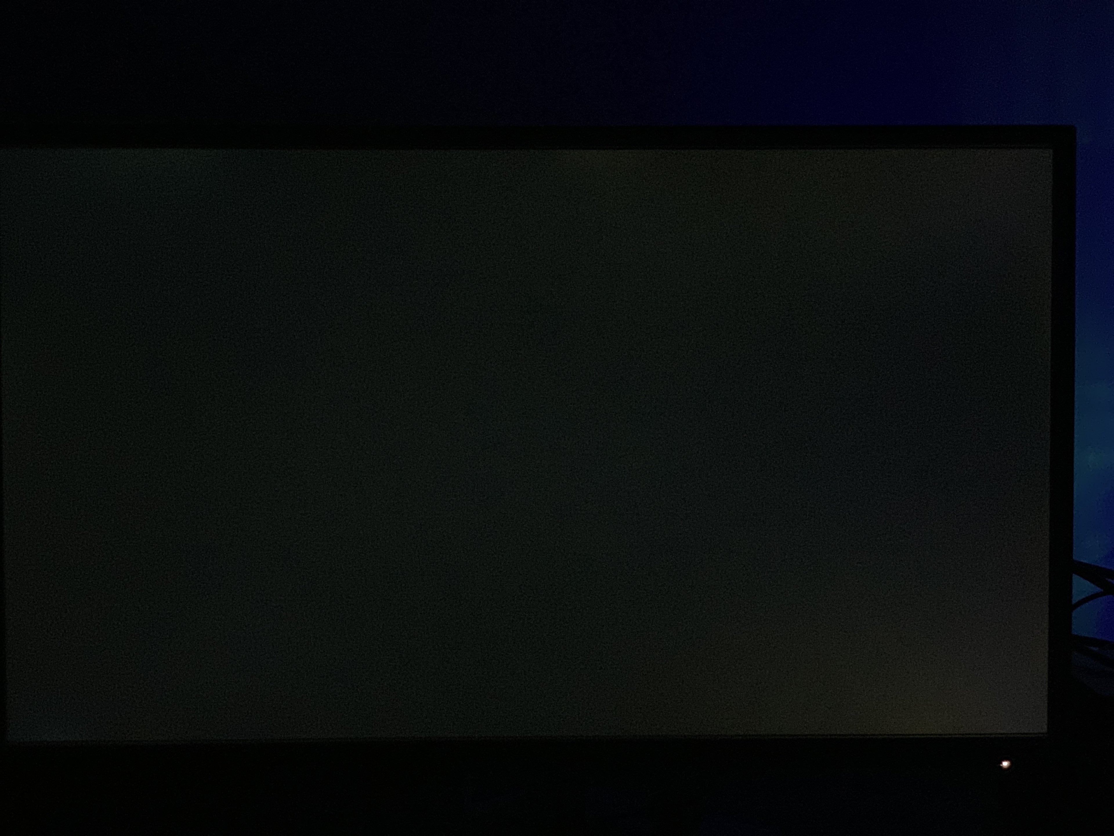

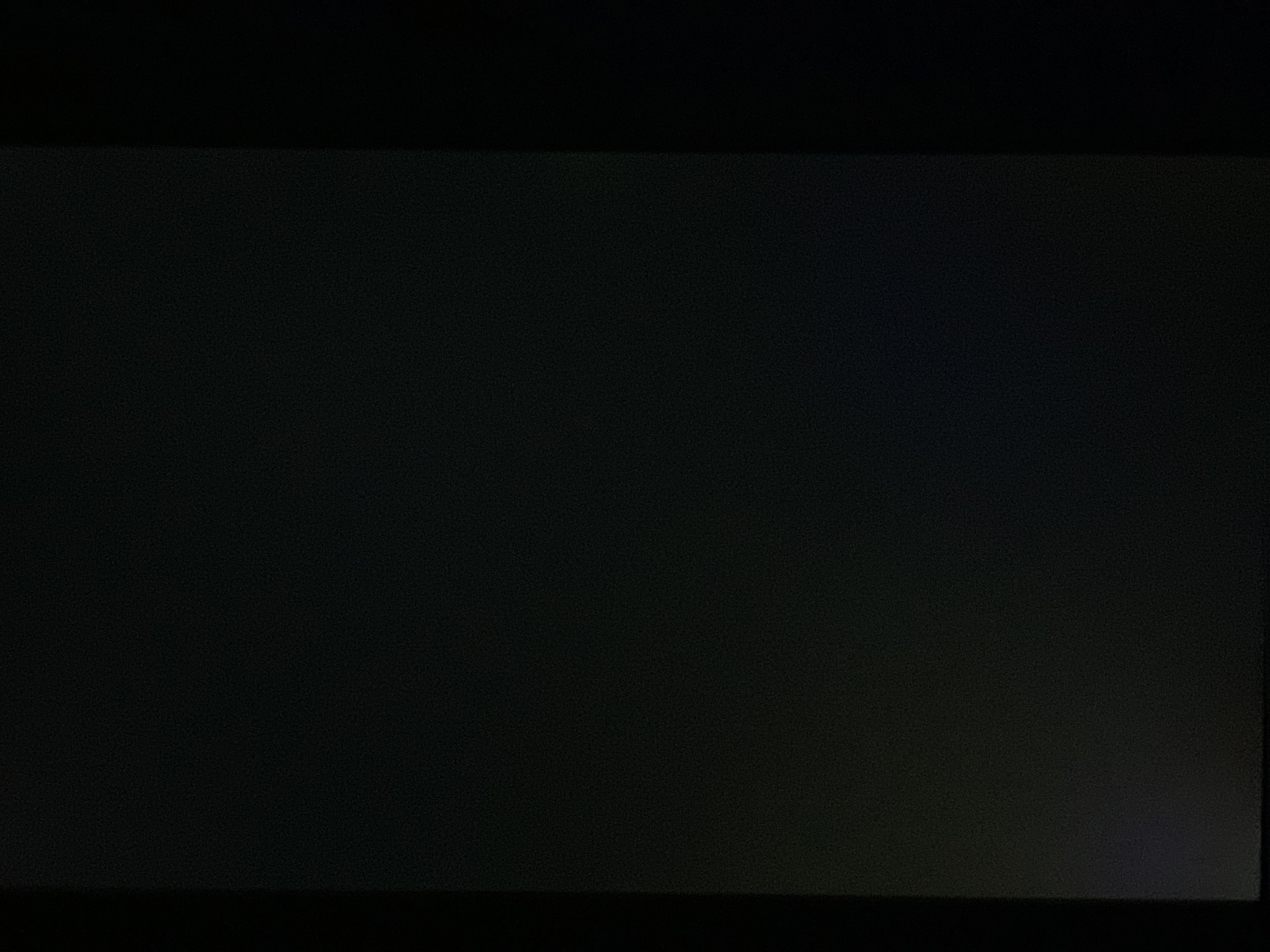

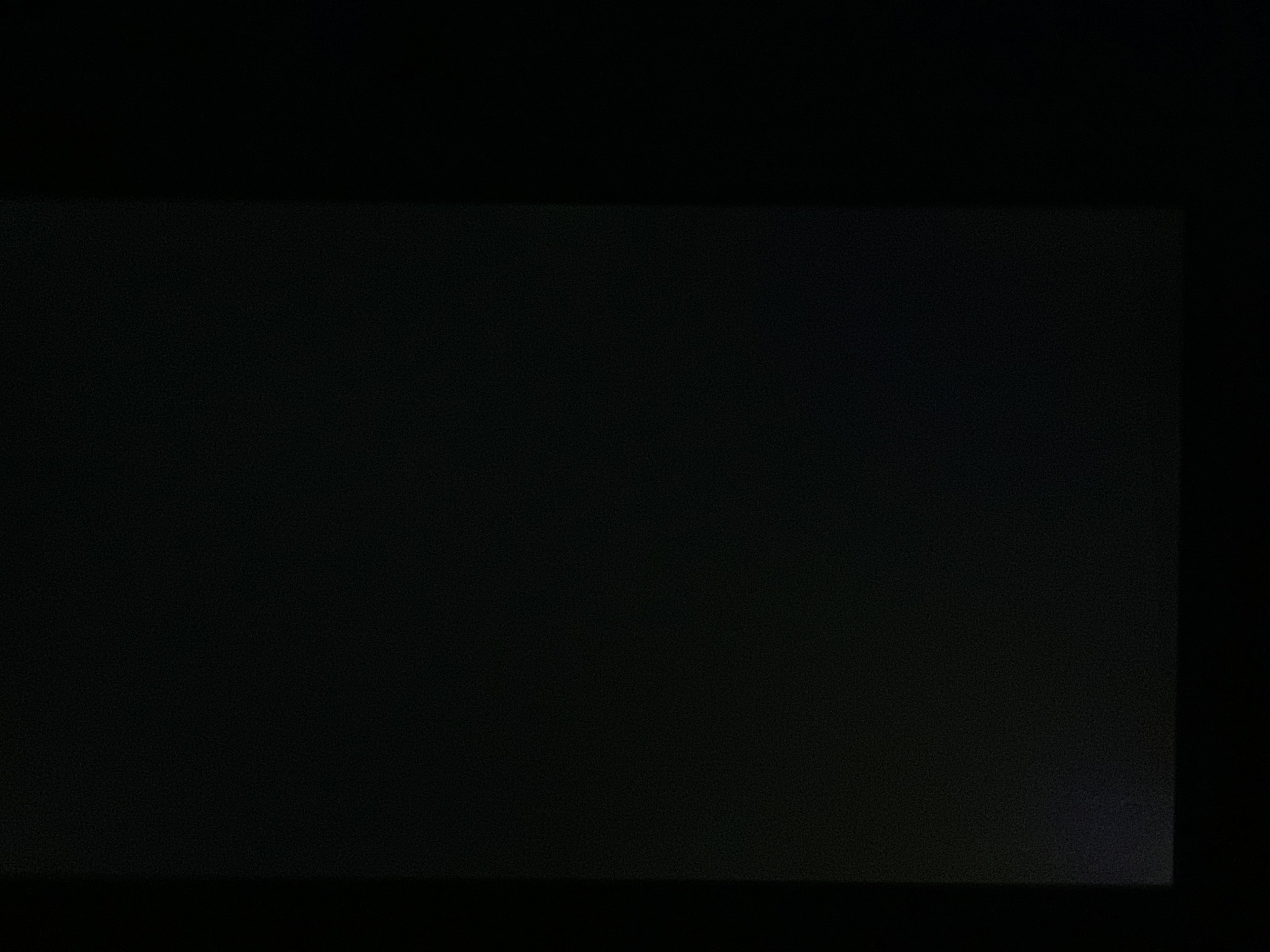

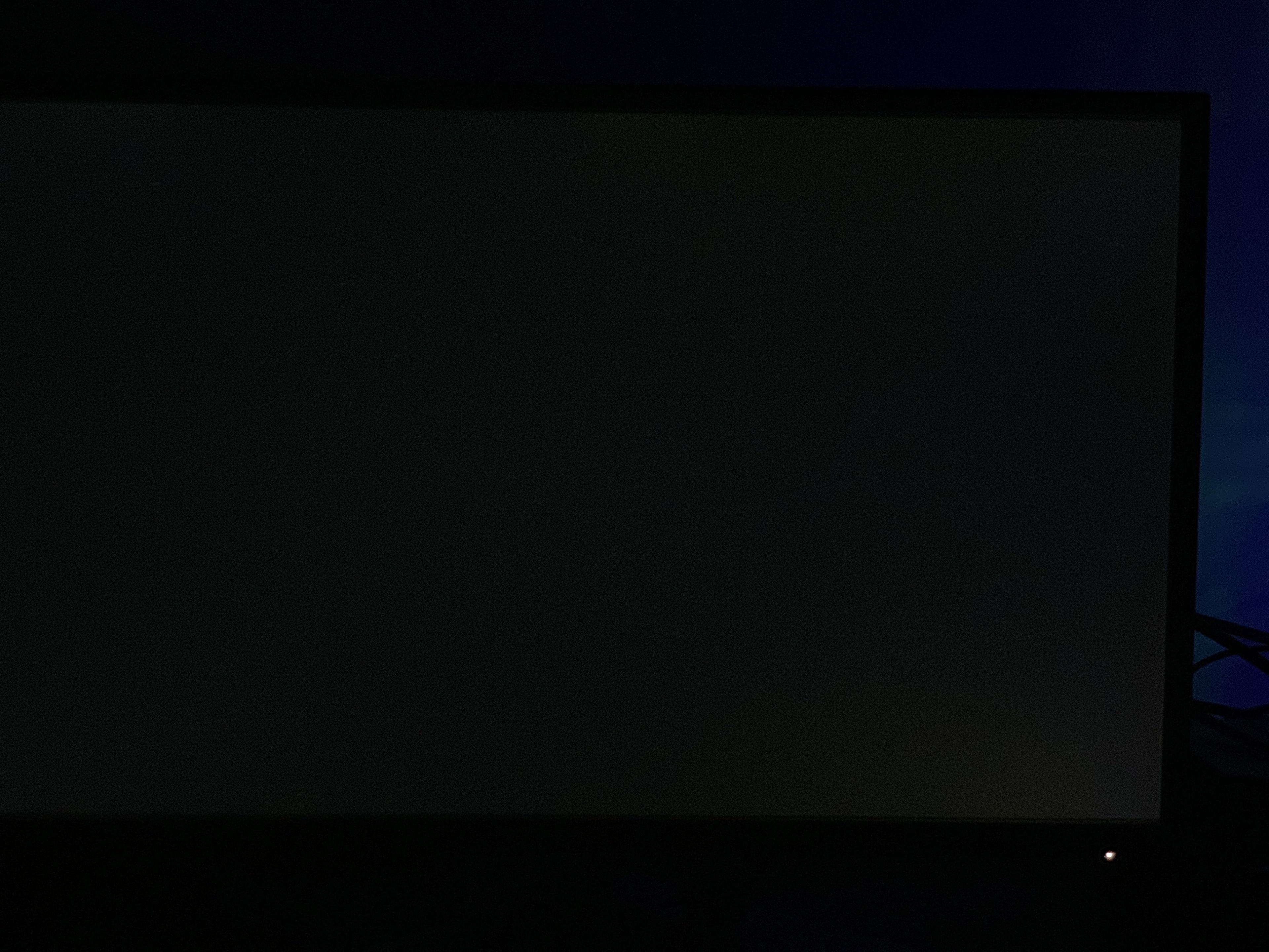

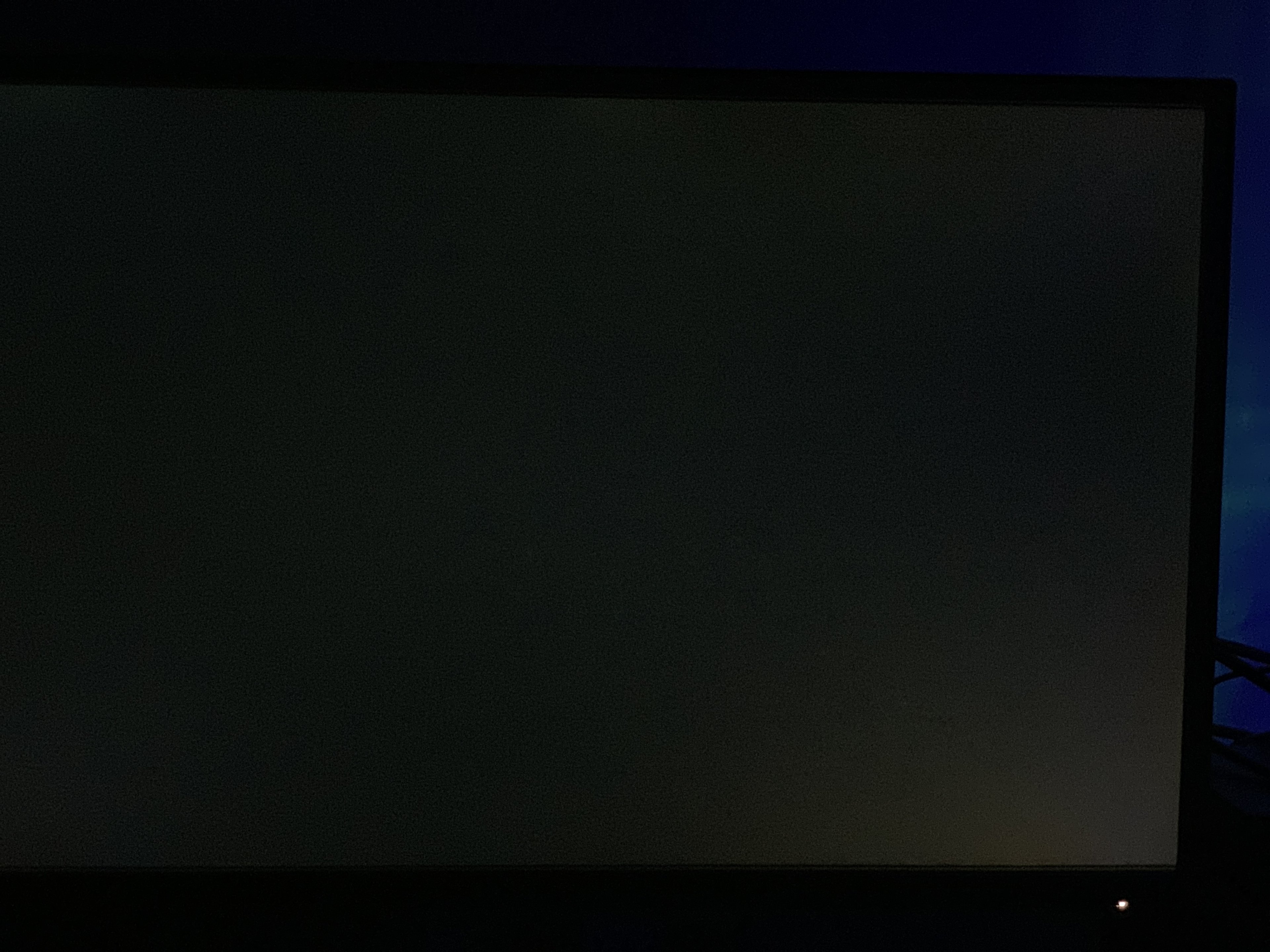

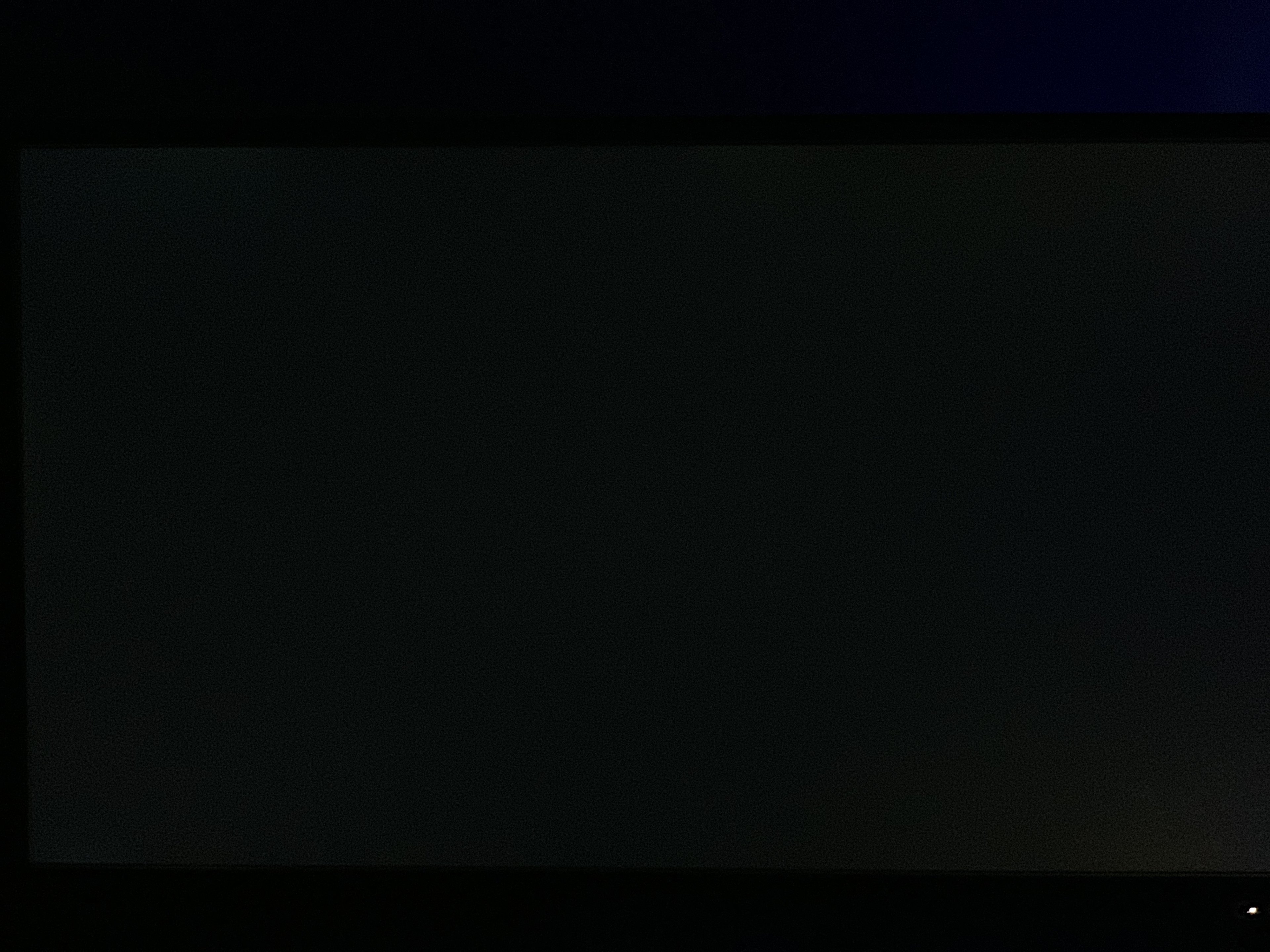

17D82224-0130-4854-9FBF-2425E9568101.jpeg481F9755-F4CB-4ABE-9DD1-38F9F967F2E0.jpeg6CD3CF71-1205-441C-A28D-49782C1CE2DB.jpegF445F497-D135-424B-A83B-EFB1FAA96566.jpeg7DEC0B16-FACF-4DD0-ACAE-0E61979132DE.jpeg
Acer:
100379B7-B656-439A-B212-03390092C098.jpeg0ECA6B24-6183-4B79-B833-7200C5648E88.jpeg9C6DF02F-70C0-49F6-A9BA-4F6CB9E547E0.jpeg
Anbei ein paar Fotos von gestern Abend (kann man vermutlich besser bei Dunkelheit betrachten). Dürfte soweit i.O. sein oder? Also, es gibt schlimmeres. ;) Hängt natürlich stark von der Belichtung (ISO/Verschlusszeit) ab, aber ich wollte es möglichst realistisch halten und nicht diese übertriebenen Fotos posten die direkt aus dem Automodus vom Handy kommen.
