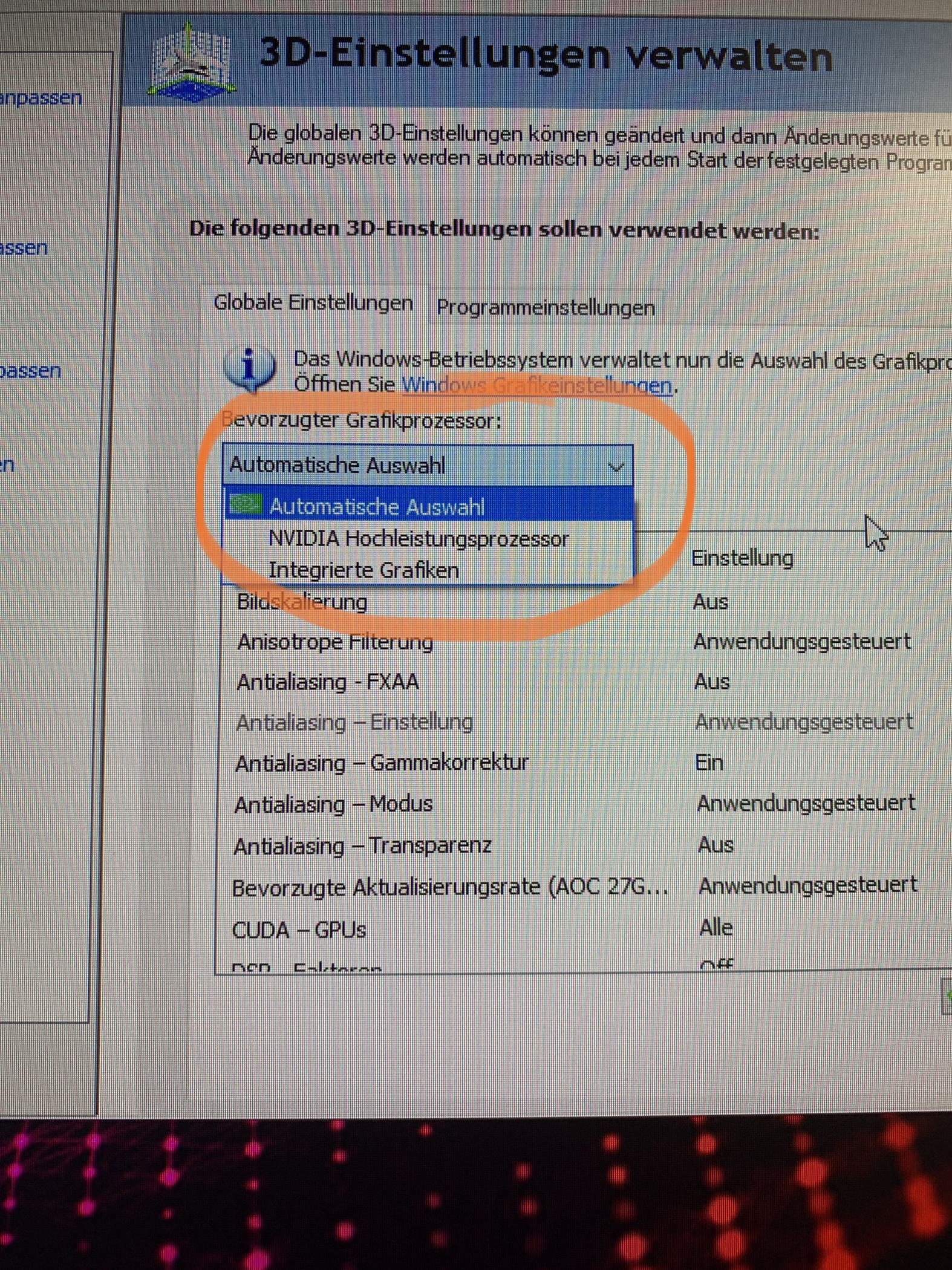

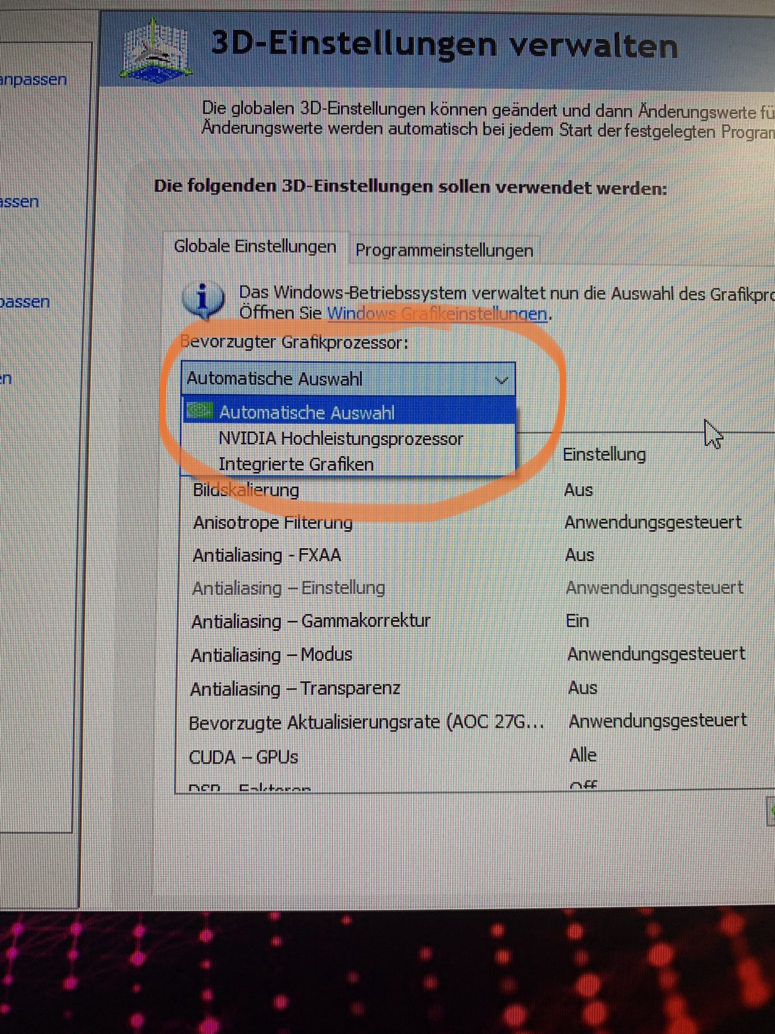

Ja, da biste schon fast richtig. Aber nicht nur phys x im 3d-untermenu, sondern drüber noch, direkt oben im nvidia panel unter "Globale Einstellungen". "Bevorzugter Grafikprozessor". Kannste zw. "Auto", "Integrierte Grafiken" und "Nvidia Hochleistungsprozessor" auswählen. Da evtl. mal gucken.
Kann kein Bild liefern, habe keine int. Grafik und auch keine Nvidia.. aber findeste sehr leicht im Netz was zu,
ist kein Geheimtip oder so :-) Und ist auch nur ein Schuß ins Blaue, daß es daran liegen könnte und die angenehmste mögliche Lösung. Alles andere wird tiefer gehen /aufwändiger sein.
Wenn das nicht hilft (oder z.B. die Auswahlmöglichkeit fehlt), sonst nicht noch was Auffälliges ist, (z.b. hohe temps, unerklärliche hohe cpu-last, o.ä.), dann würde ich erstmal pauschal mit ddu sämtliche grafiktreiber deinstallieren und anschliessend neu machen wollen, um Treibermurks schonmal auszuschliessen.

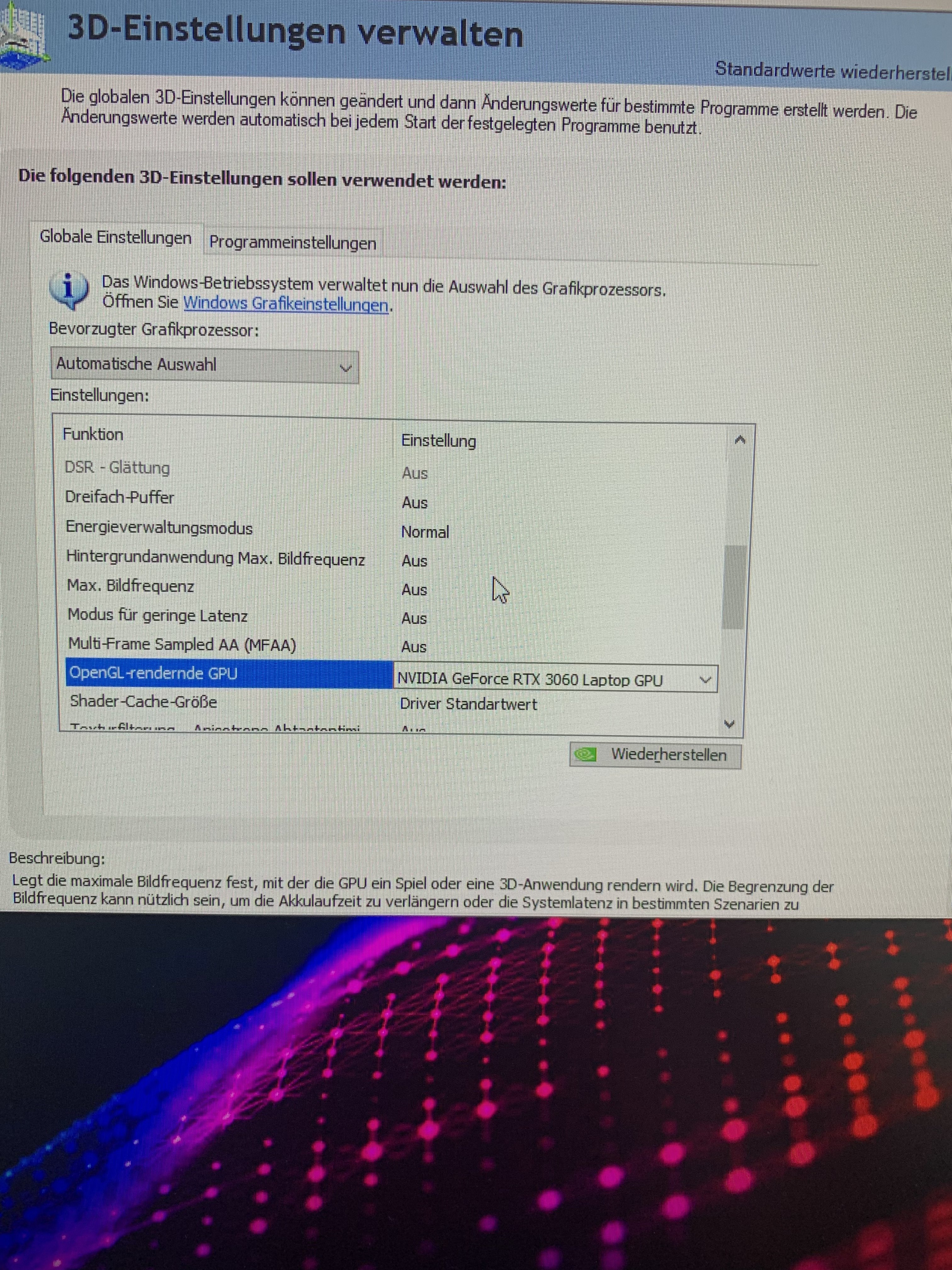

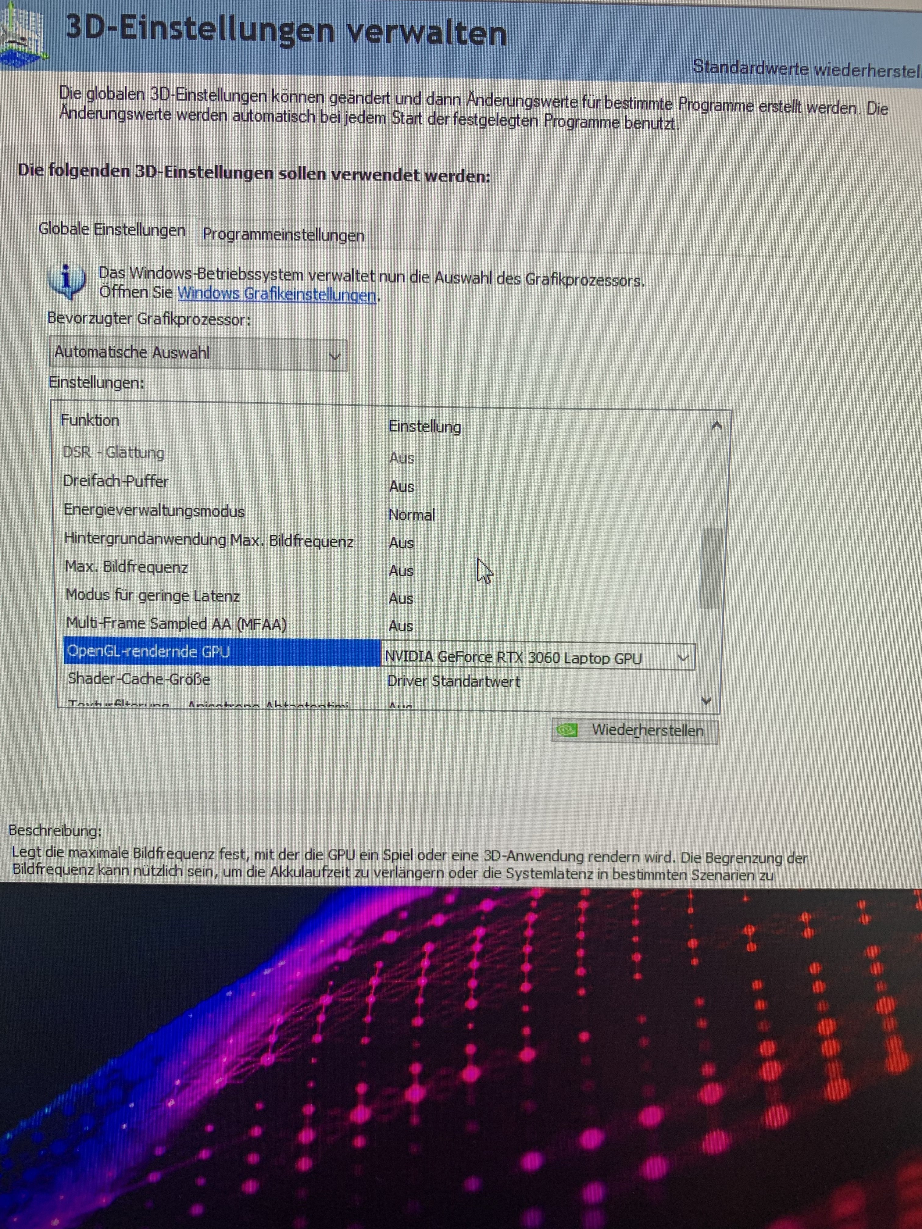

Ryzel schrieb:
Habe es einfach so:
Joa, geh doch testweise auf Nummer Sicher, und stell es wie empfohlen oben ein, wo gerade noch "Automatische Auswahl" steht. In Deinem eigenen Screenshot. Nicht was anderes machen.. nervt sonst nur.
Unten im kasten gehts ja wieder nur speziell um opengl. da brauchste gar nicht dran. Und da eigentlich auch sonst nirgends, höchstens, um max fps festzulegen.
Also bitte alles da wieder zurück auf Standard, Energieverwaltungsmodus und wo Du sonst noch so dran warst.
Oben das Kästchen, das ich meine, da wo die große Infoblase ist mit Inhalt, der zum Thema beitragen könnte.

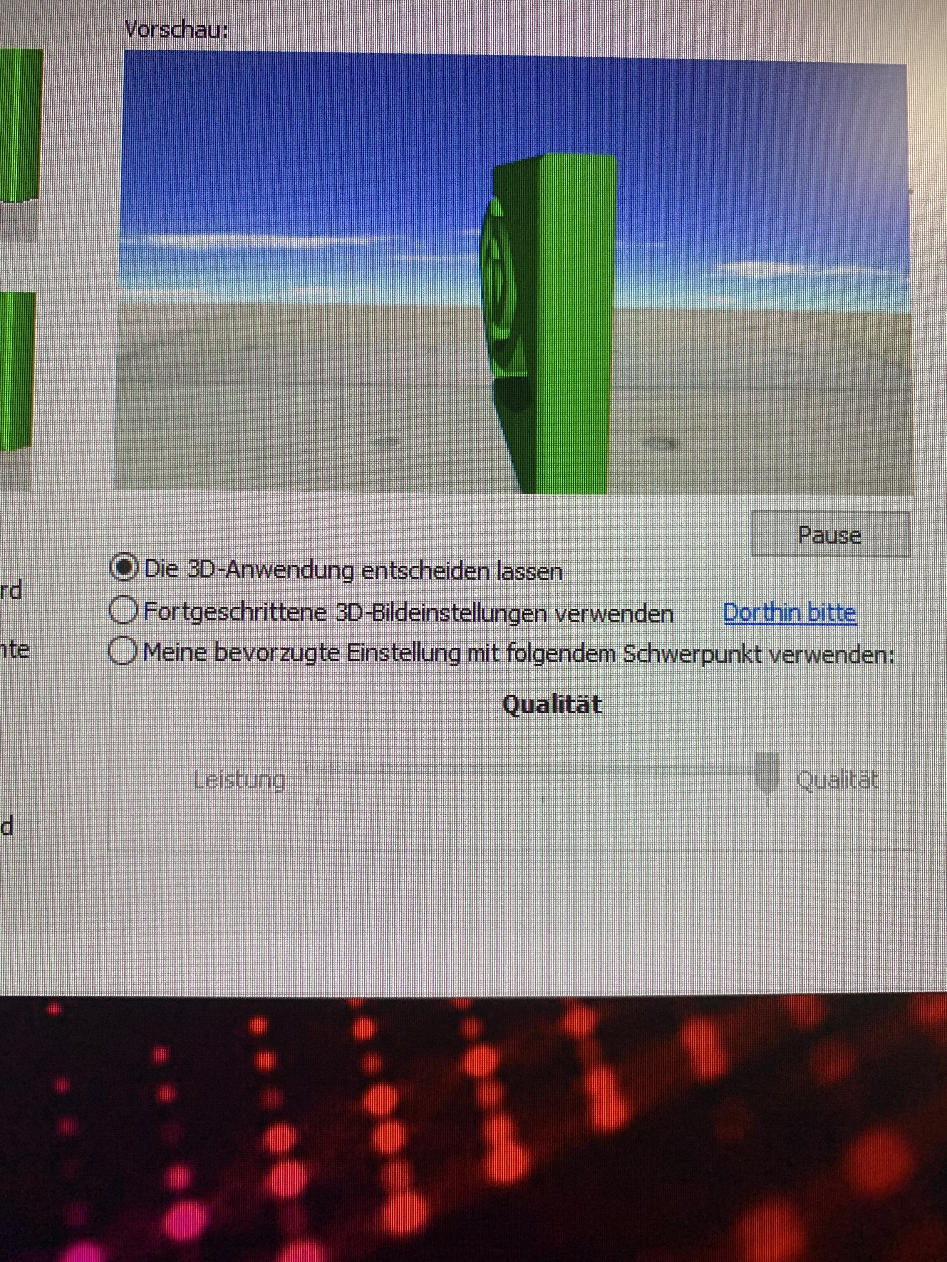

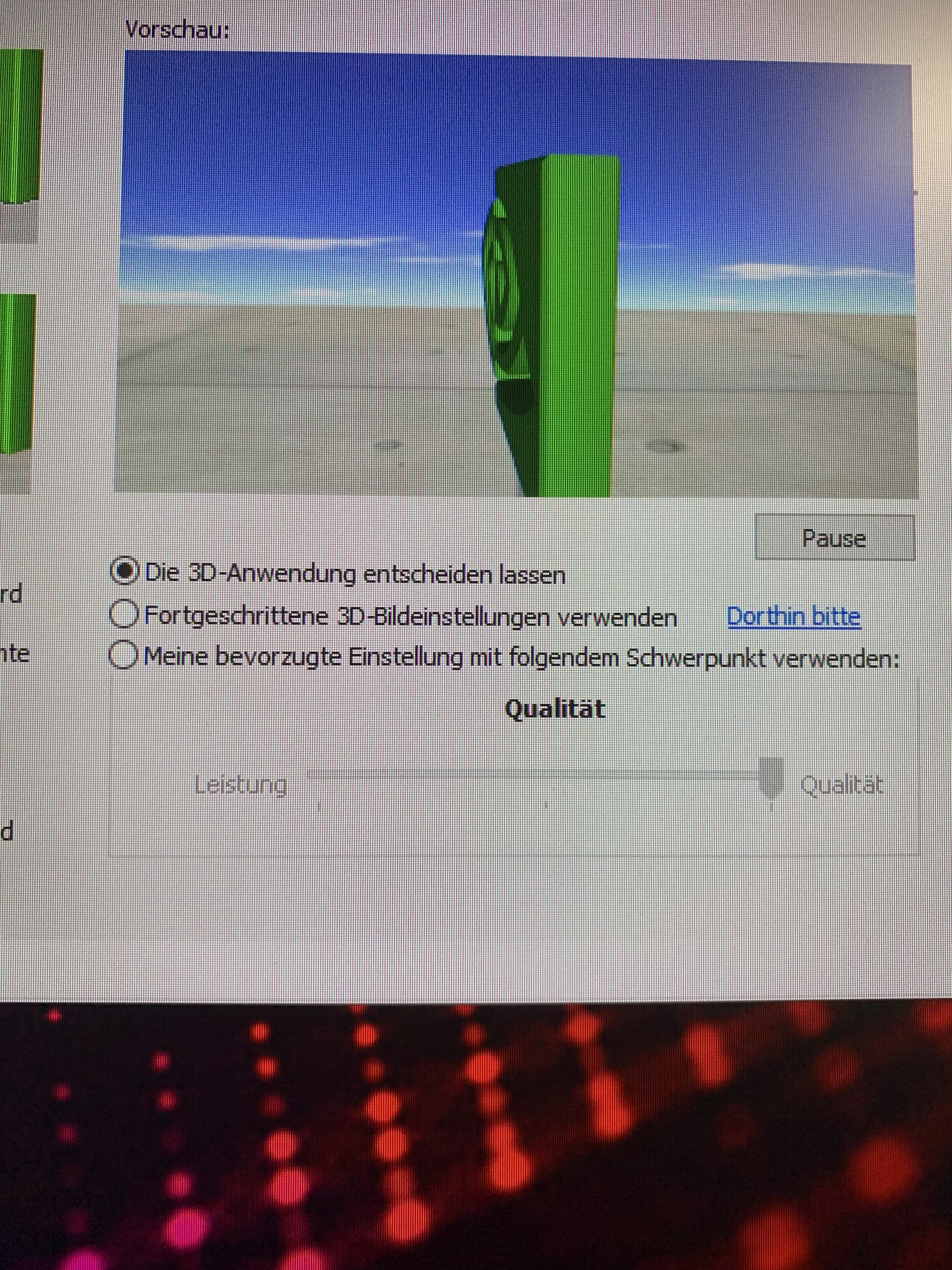

Tatortreiniger schrieb:
Welches soll ich auswählen?

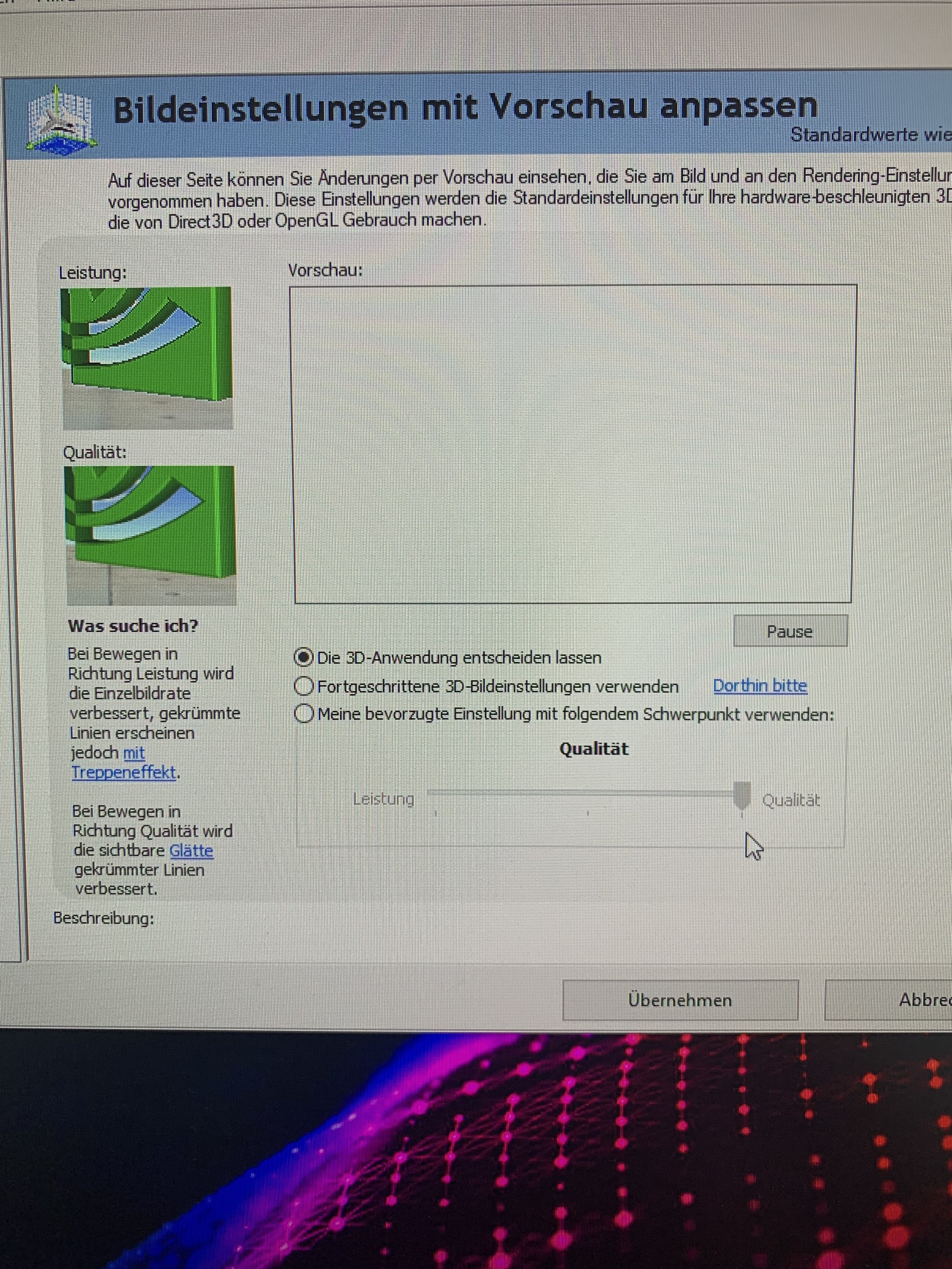

Was würdet ihr einstellen?: Die 3d Anwendung entscheidenlassen, fortgeschrittene 3d bildeinstellungen verwenden, oder bei meine bevorzugte Einstellung mit folgendem schwerpunkt leistung oder Qualität auswählen??
Habe eine Rtx 3060
Was meinste denn? Die schnellere Nvidia-Karte erzwingen oder die langsamere in der cpu integrierte Grafik?
Kommste bestimmt alleine drauf :)
Und auch mal dem Link bei der Info-Blase folgen und gucken, was in Windows eingestellt ist.
(Normal ist "Automatische Auswahl" schon richtig, aber es geht ja seit gestern immer noch darum zu prüfen, ob diese Einstellung möglichewerise zur ungewollten Nutzung der integrierten Grafik bei Dir führt, was Deine miesen fps erklären würde).
Empfehlen würde ich "Automatisch", würde aber an deine Stelle das ganze mal überprüfen,
wie es sich verhält, wenn du es fix einstellst.
