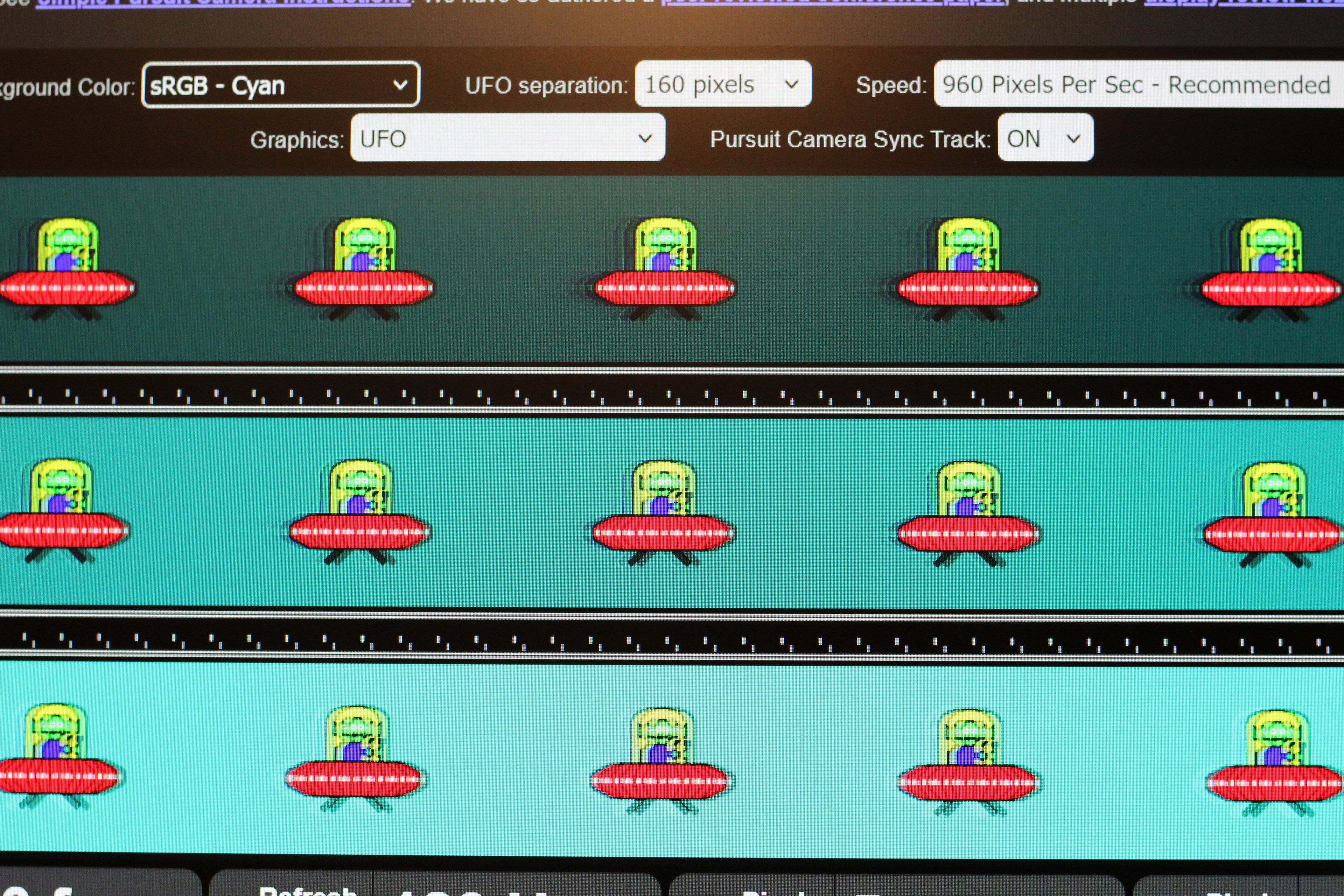

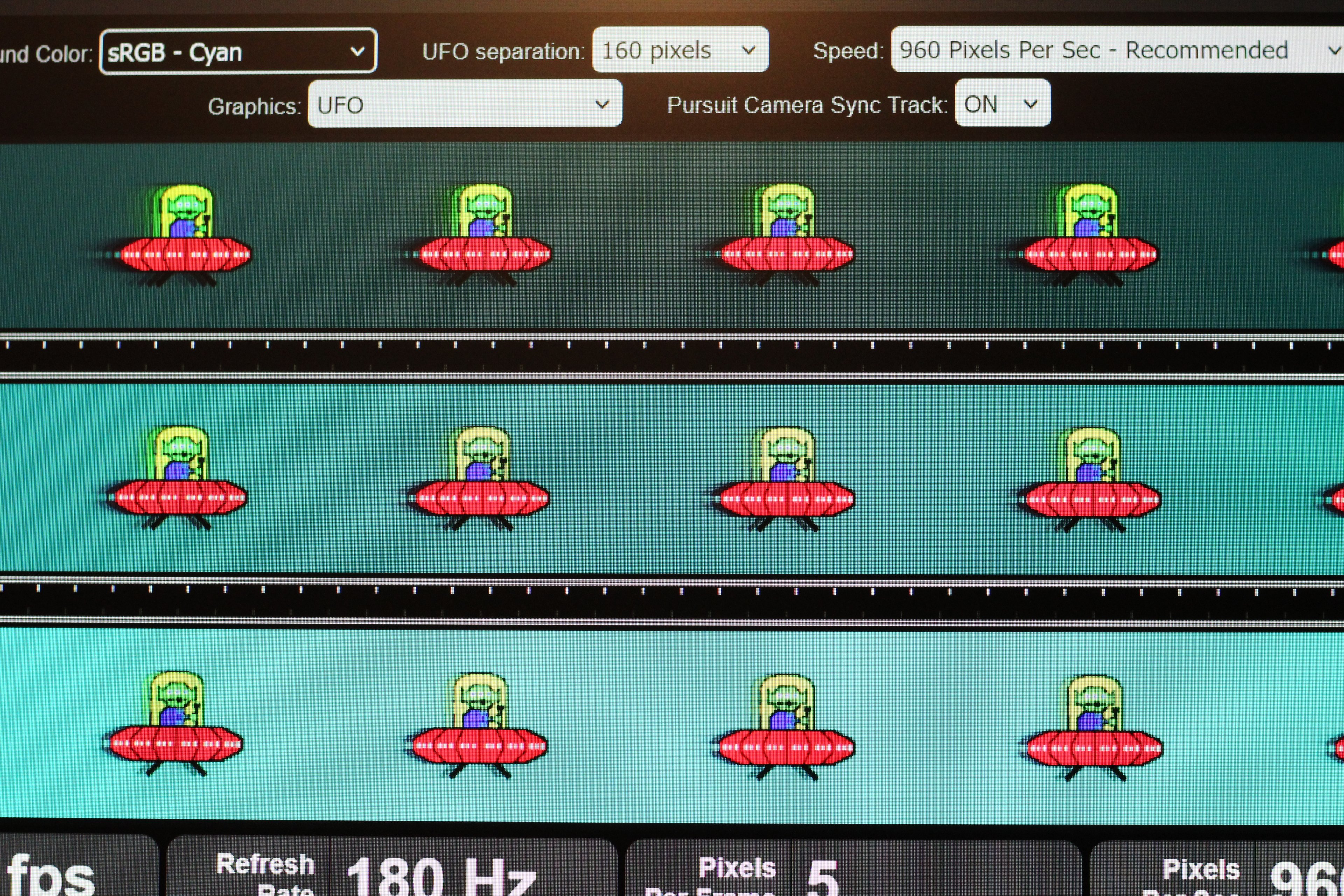

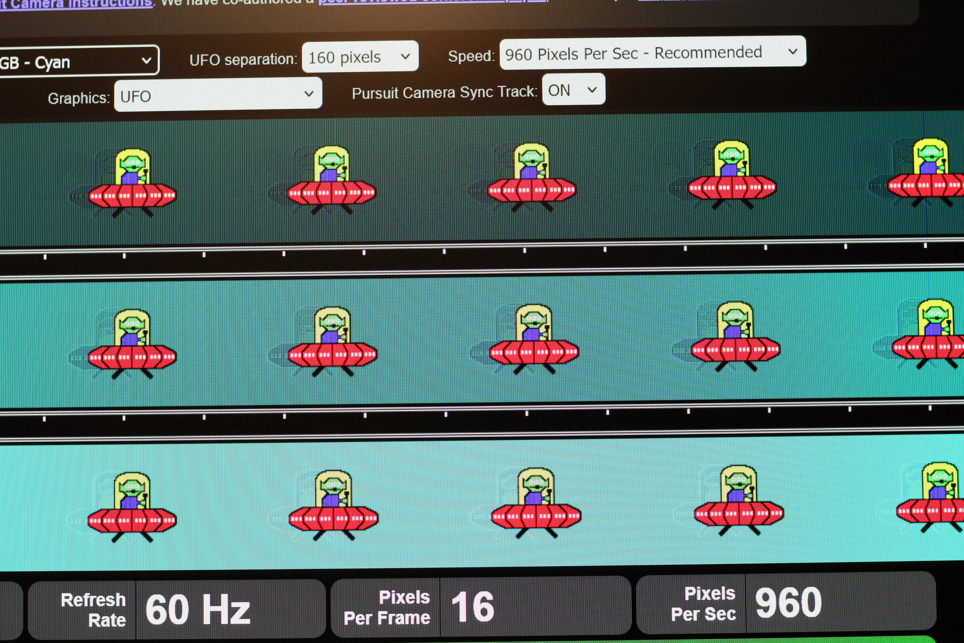

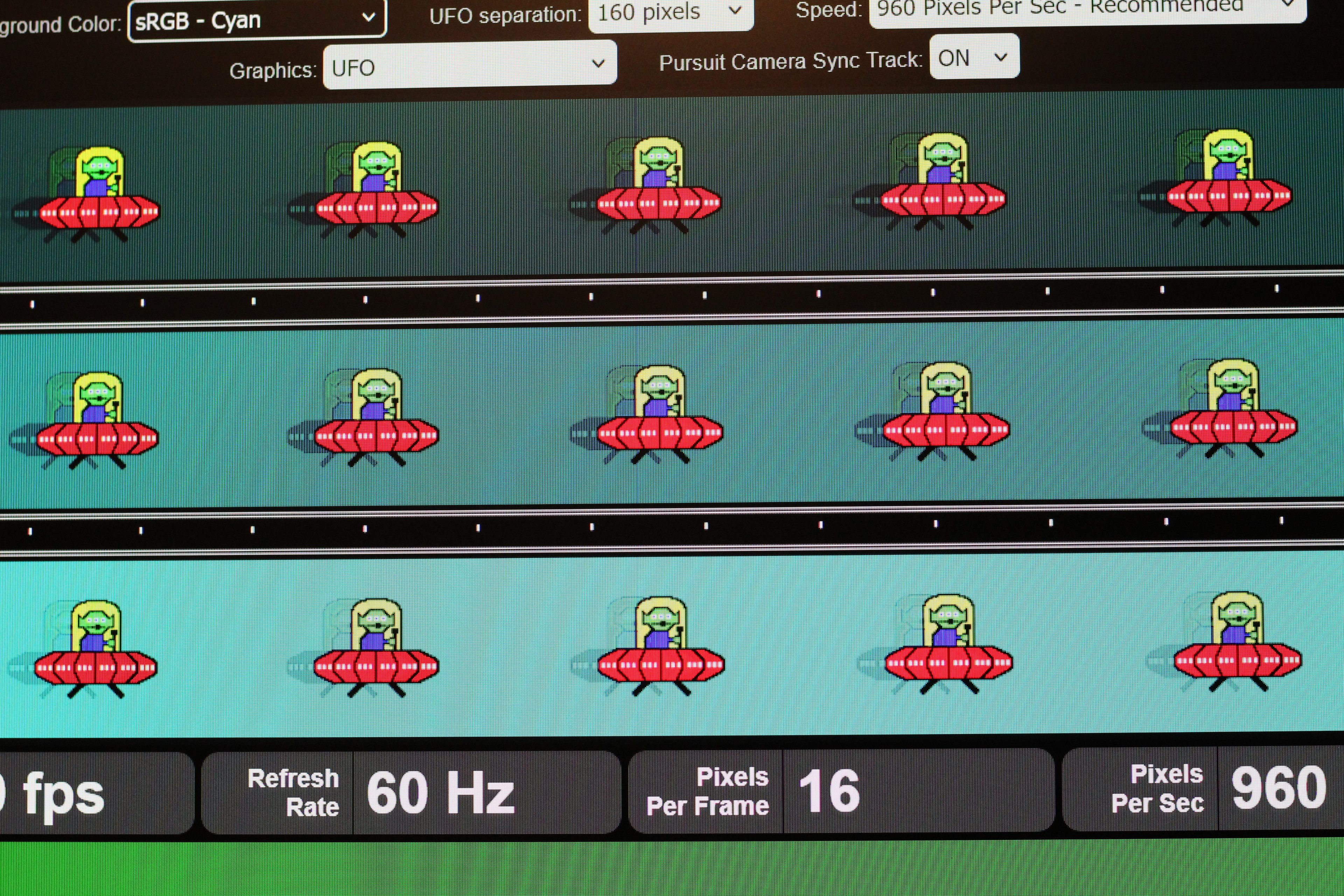

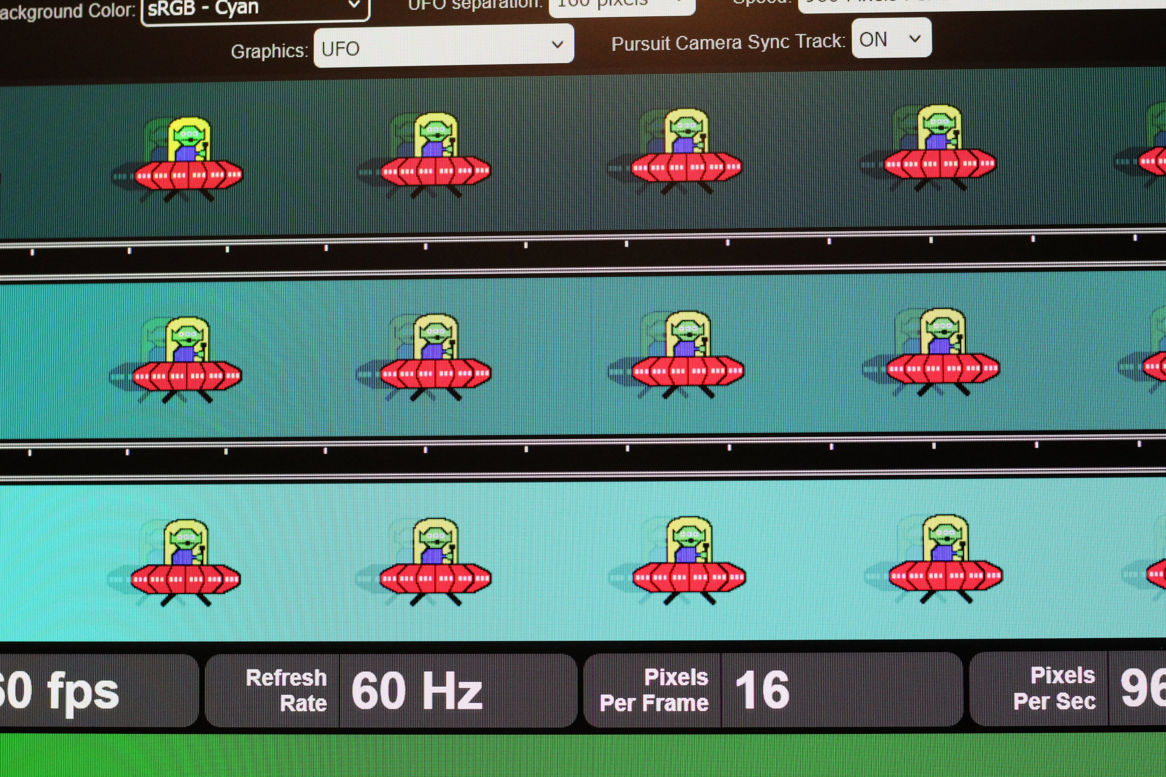

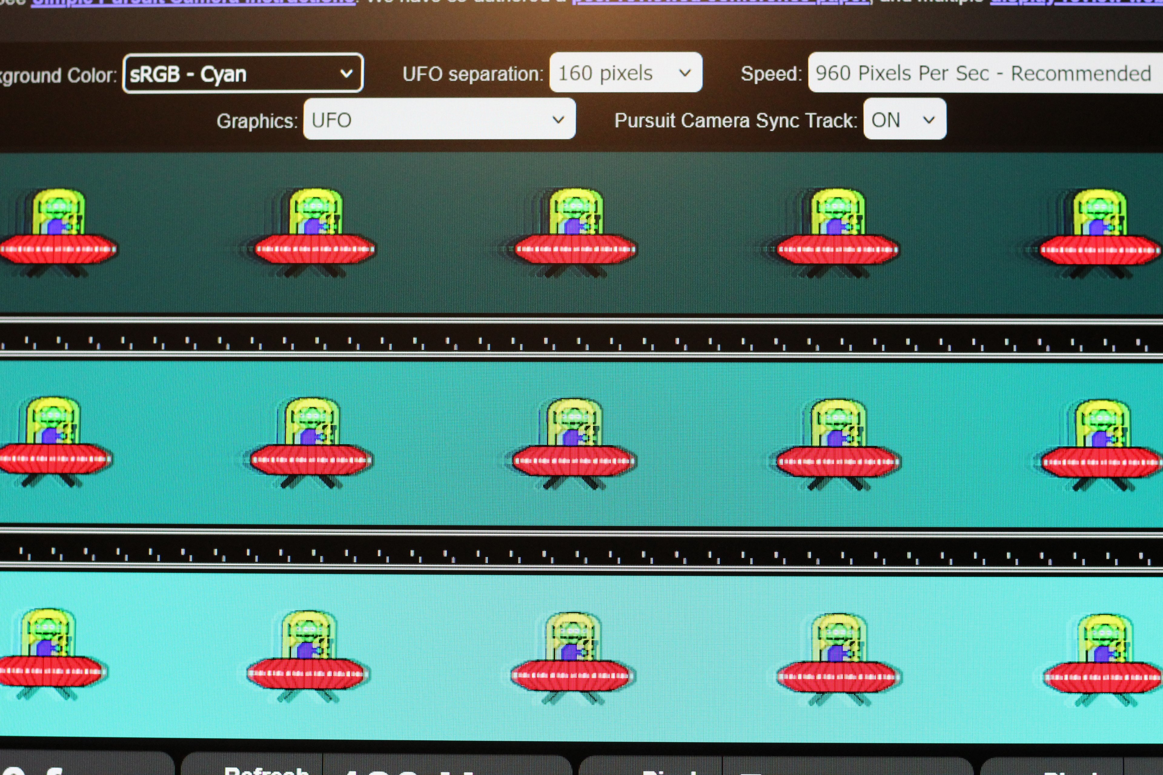

Hallo!
Ich habe mir einen neuen Monitor geholt. (AOC Q27G4XND) Da es mein erstes VA Panel ist, habe ich direkt mal den UFO Test gemacht und irgendwie sieht das Bild bei 180 Hz zwar flüssiger als 60 Hz, aber irgendwie verschmierter aus. Ich habe daher beide Varianten mal fotografiert. Könnt ihr mir sagen, ob das für VAs so normal ist bzw ob das hier ein schlechtes Exemplar ist.
Wie würde der Ufo Test bei einem 180 Hz IPS aussehen?
Danke

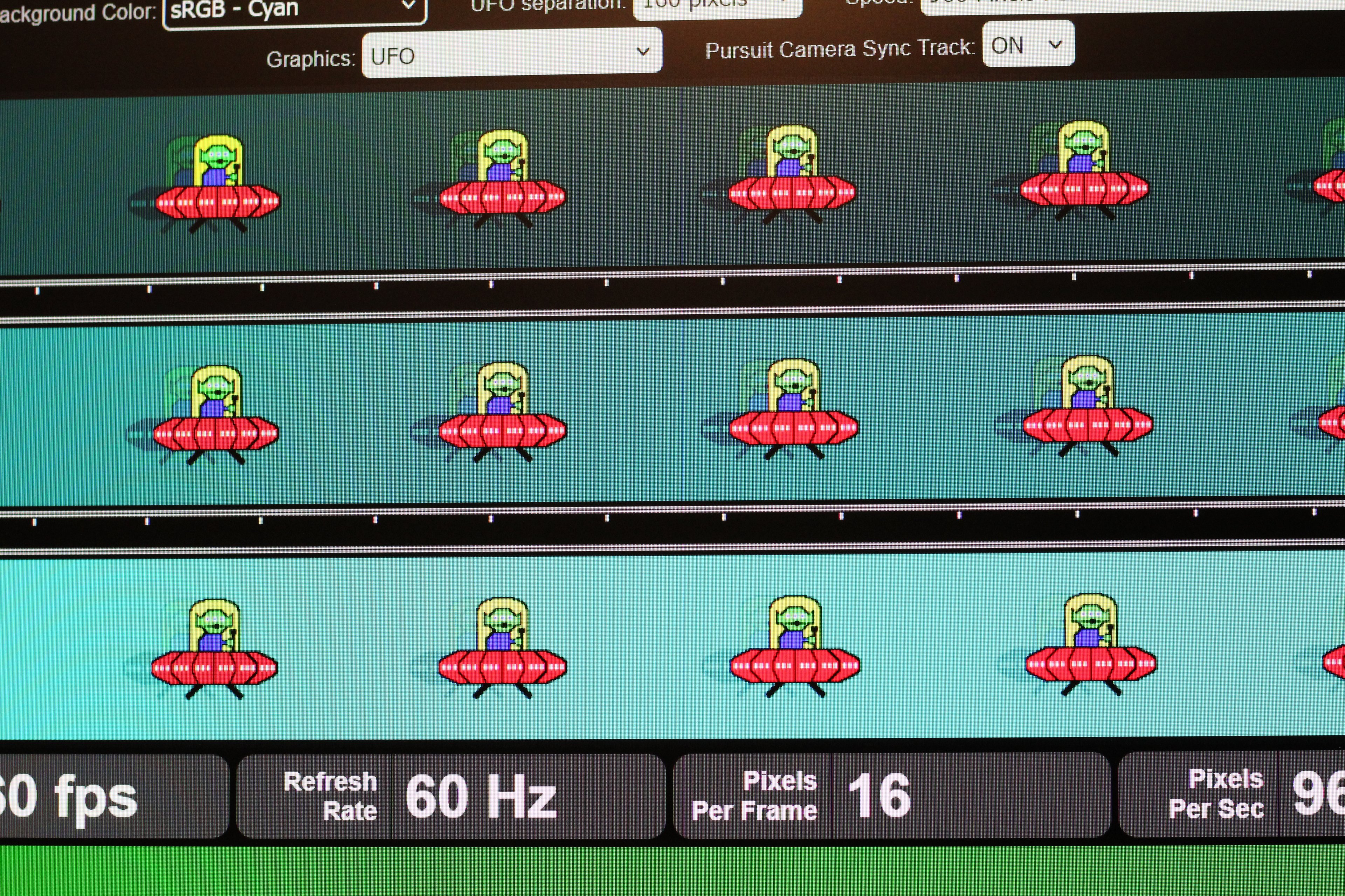

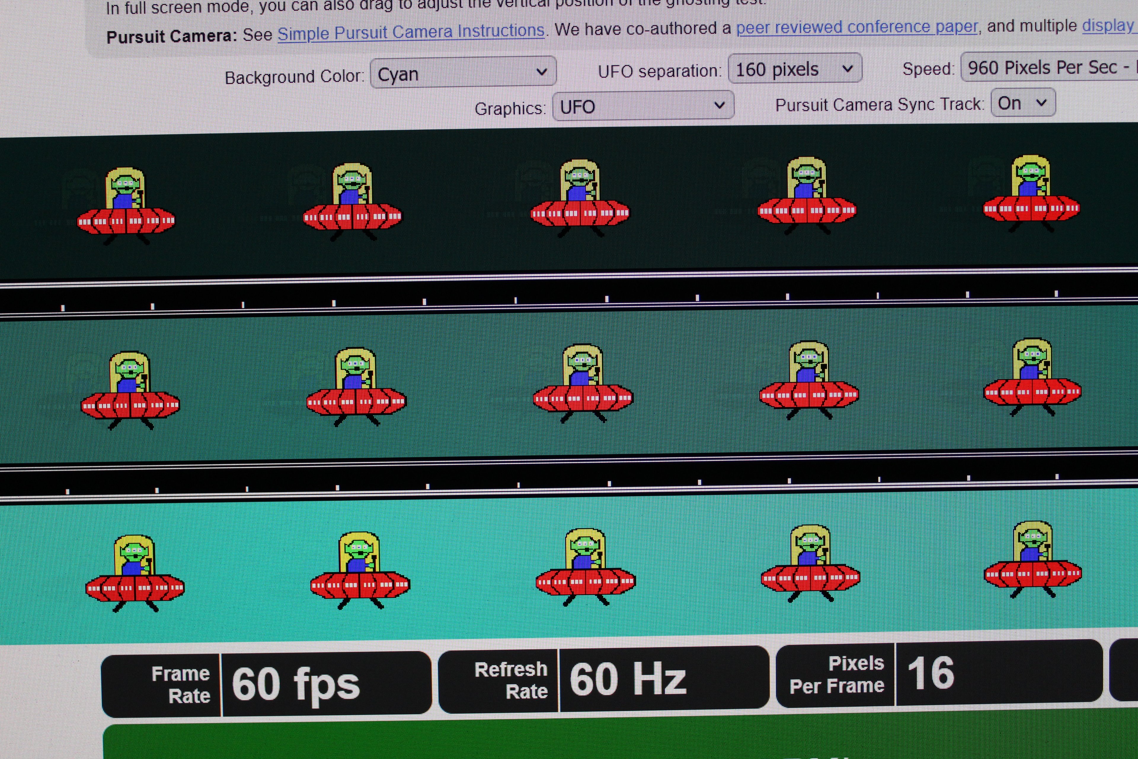

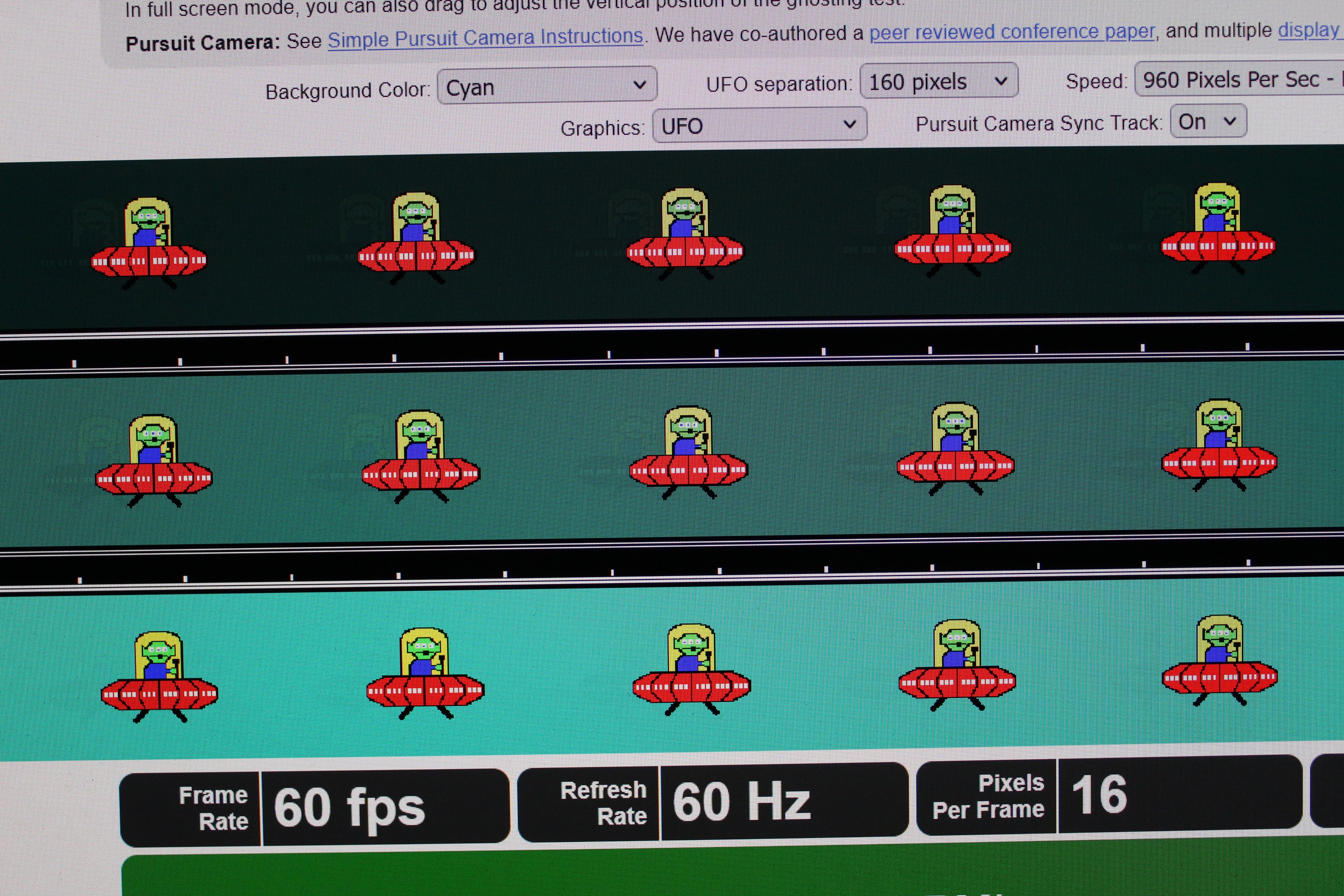

Hier noch ein Foto vom selben Test mit meinem alten Benq GW2765HT 60 Hz Monitor. Sieht irgendwie deutlicher aus. (Foto 5215)
Die Fotos wurden jeweils mit einer Verschlusszeit von 1/250 gemacht.

VA "schmiert" generell, auch bei 60Hz/ FPS. Fällt besonders dann stark auf wenn ein OLED oder ein anderer guter Monitor direkt daneben steht. Ich habe mich damit mittlerweile abgefunden.
Allerdings sollte es bei mehr HZ nicht "schmieriger" werden.
Reaktionen: nutrix

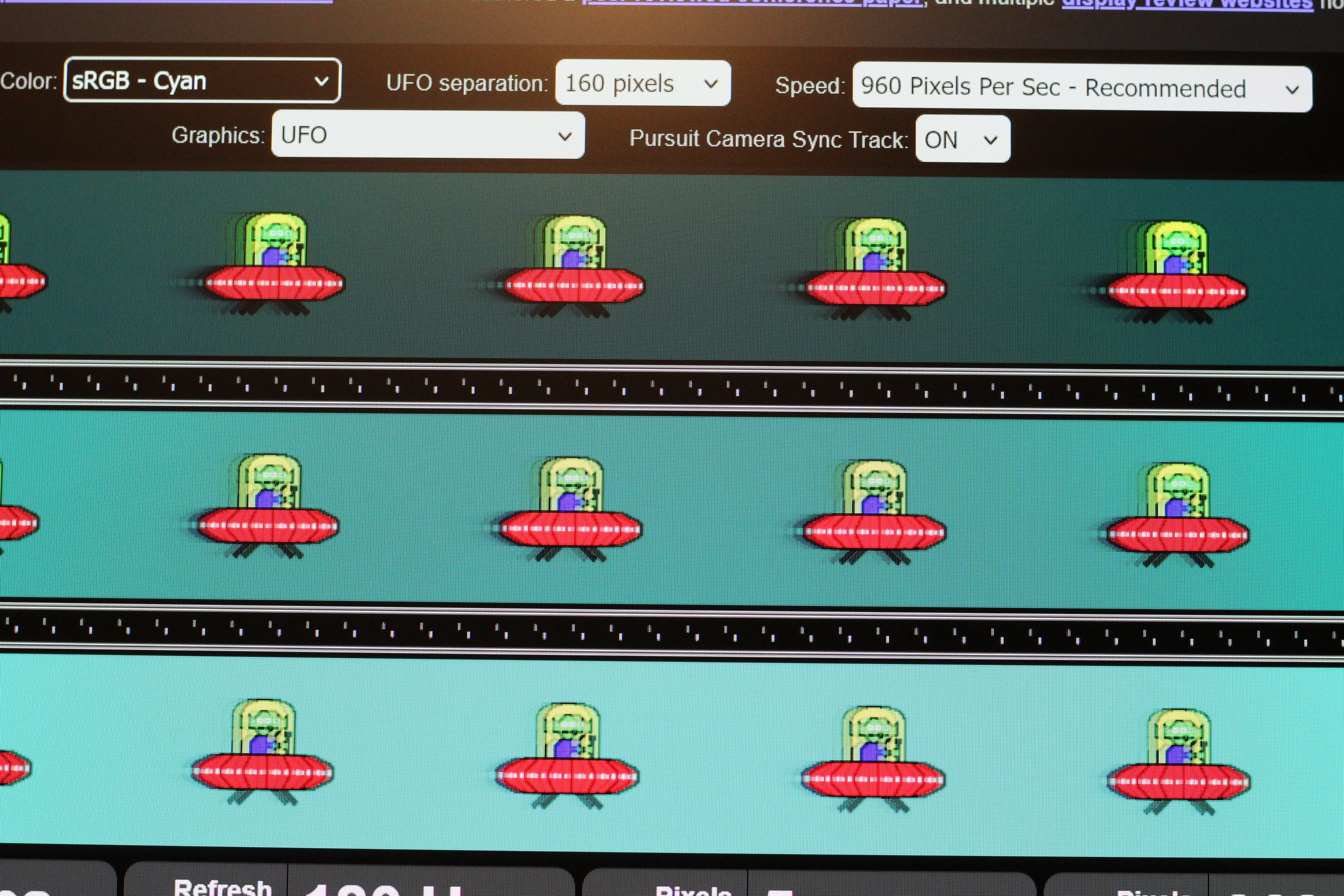

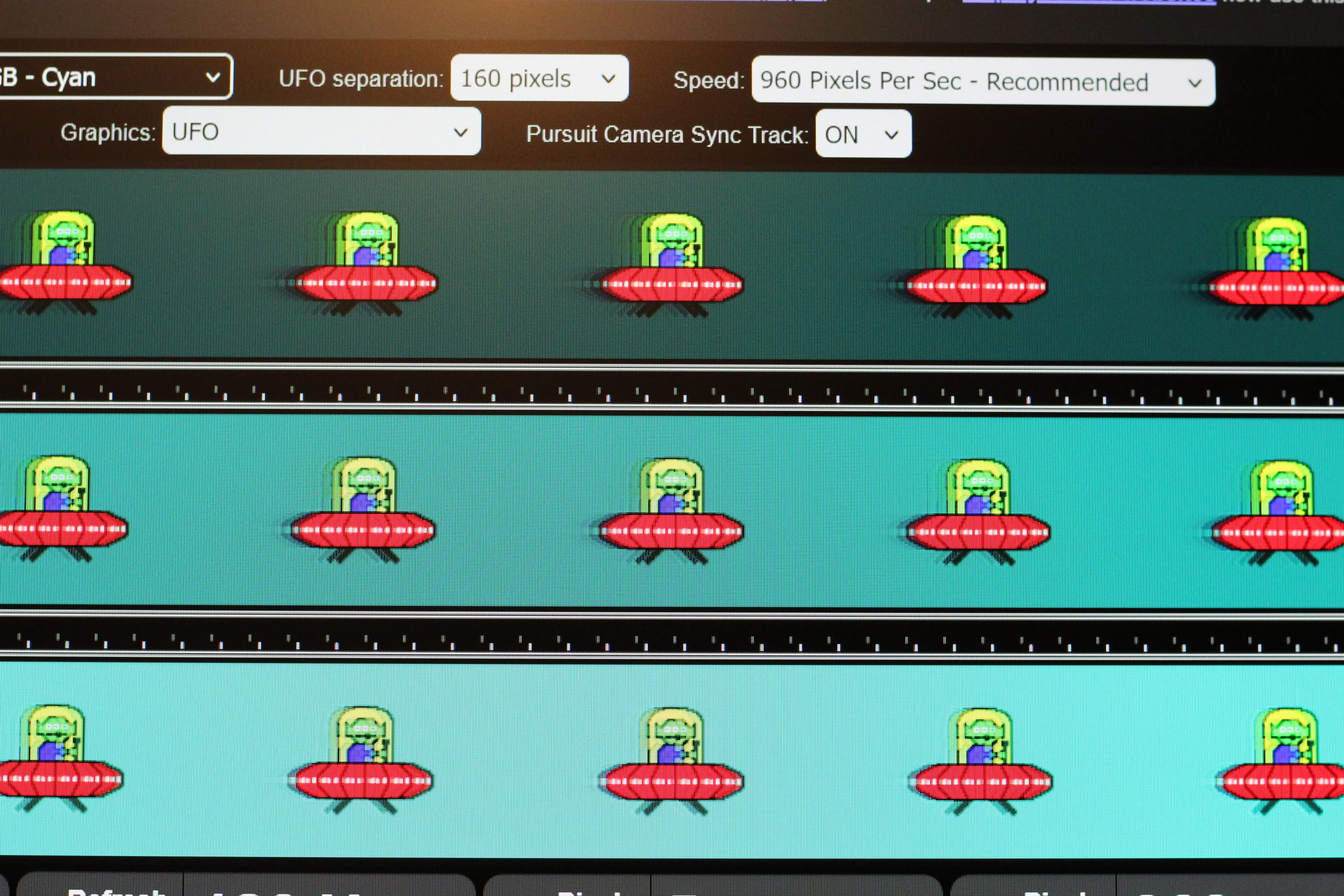

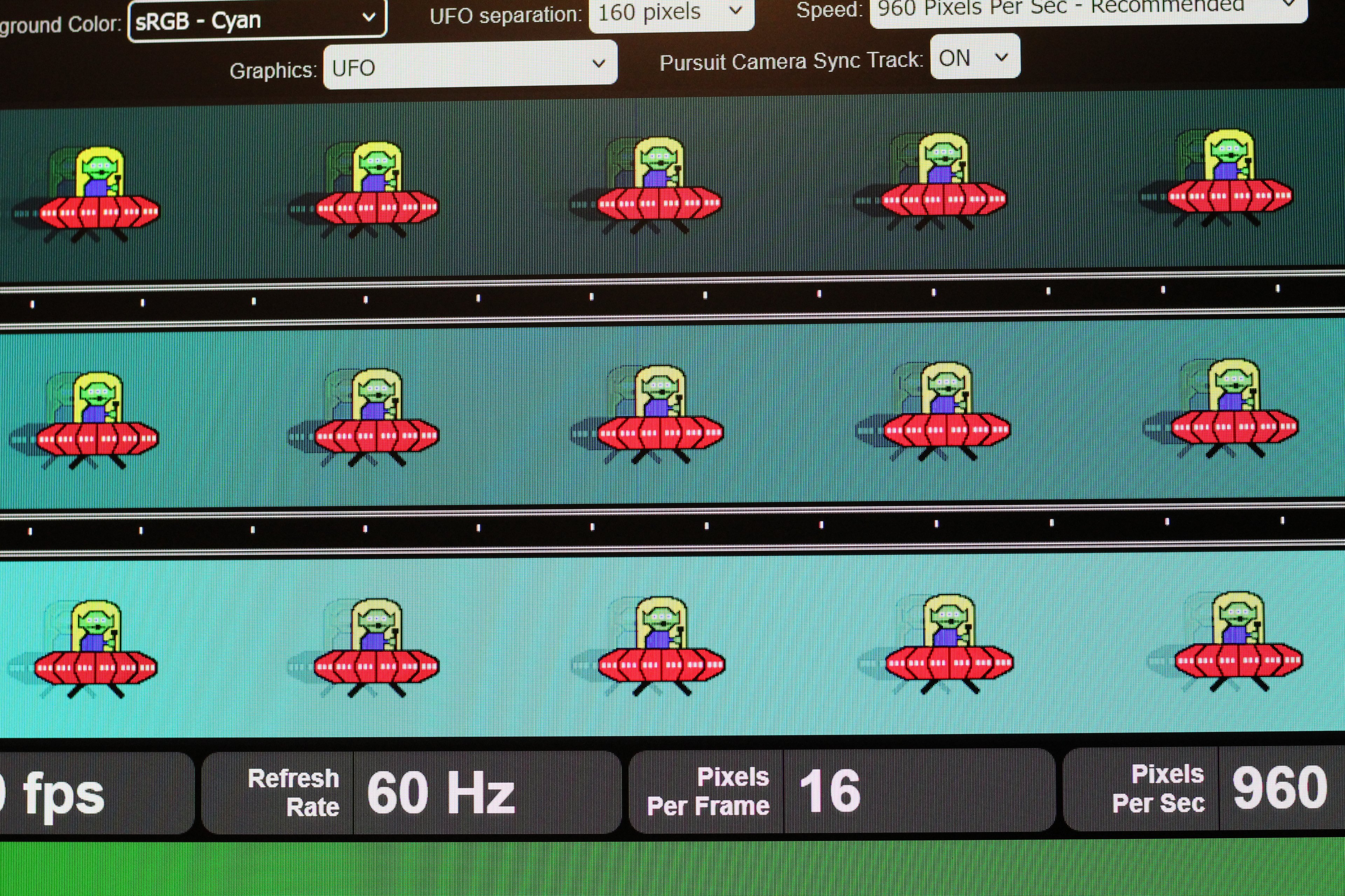

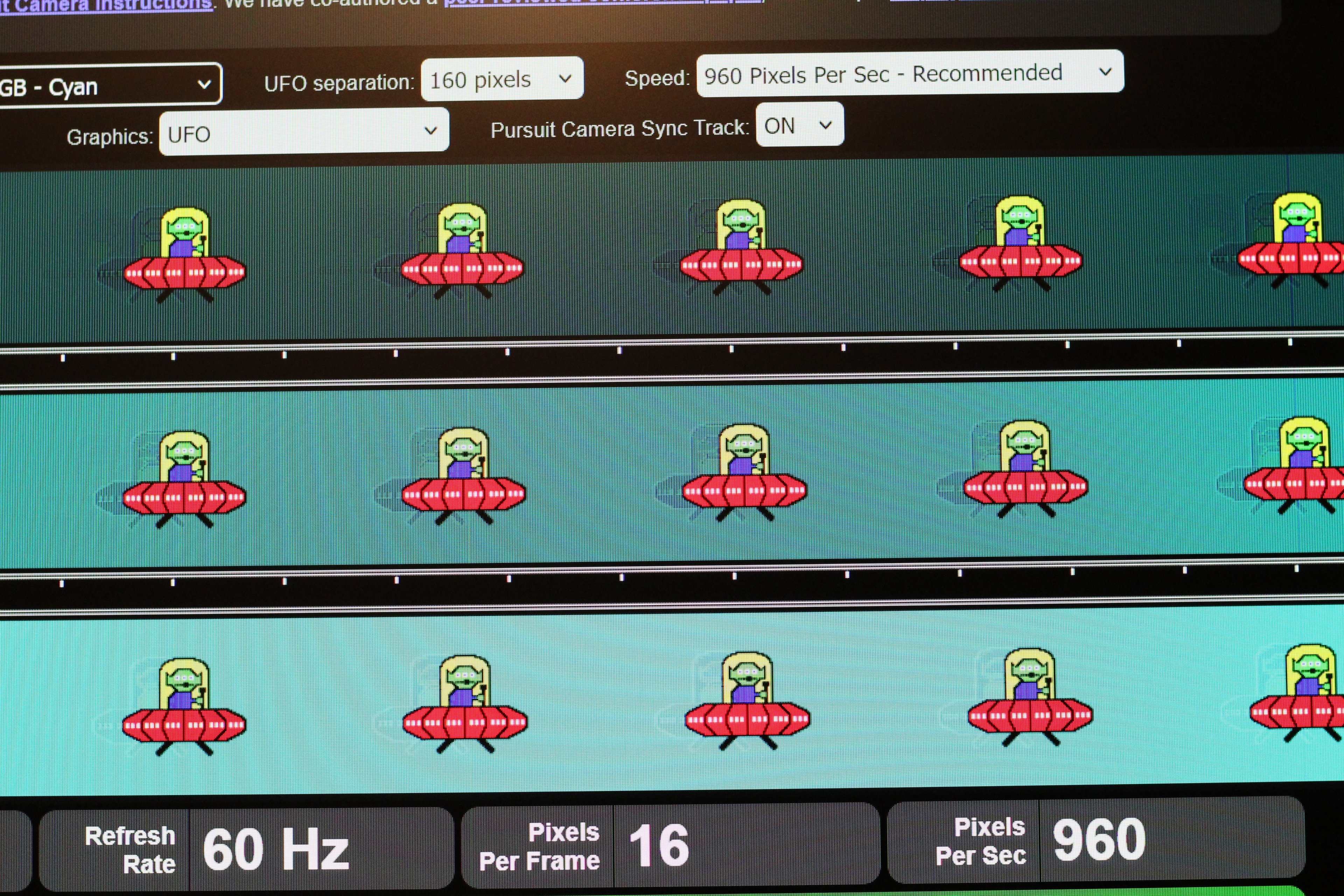

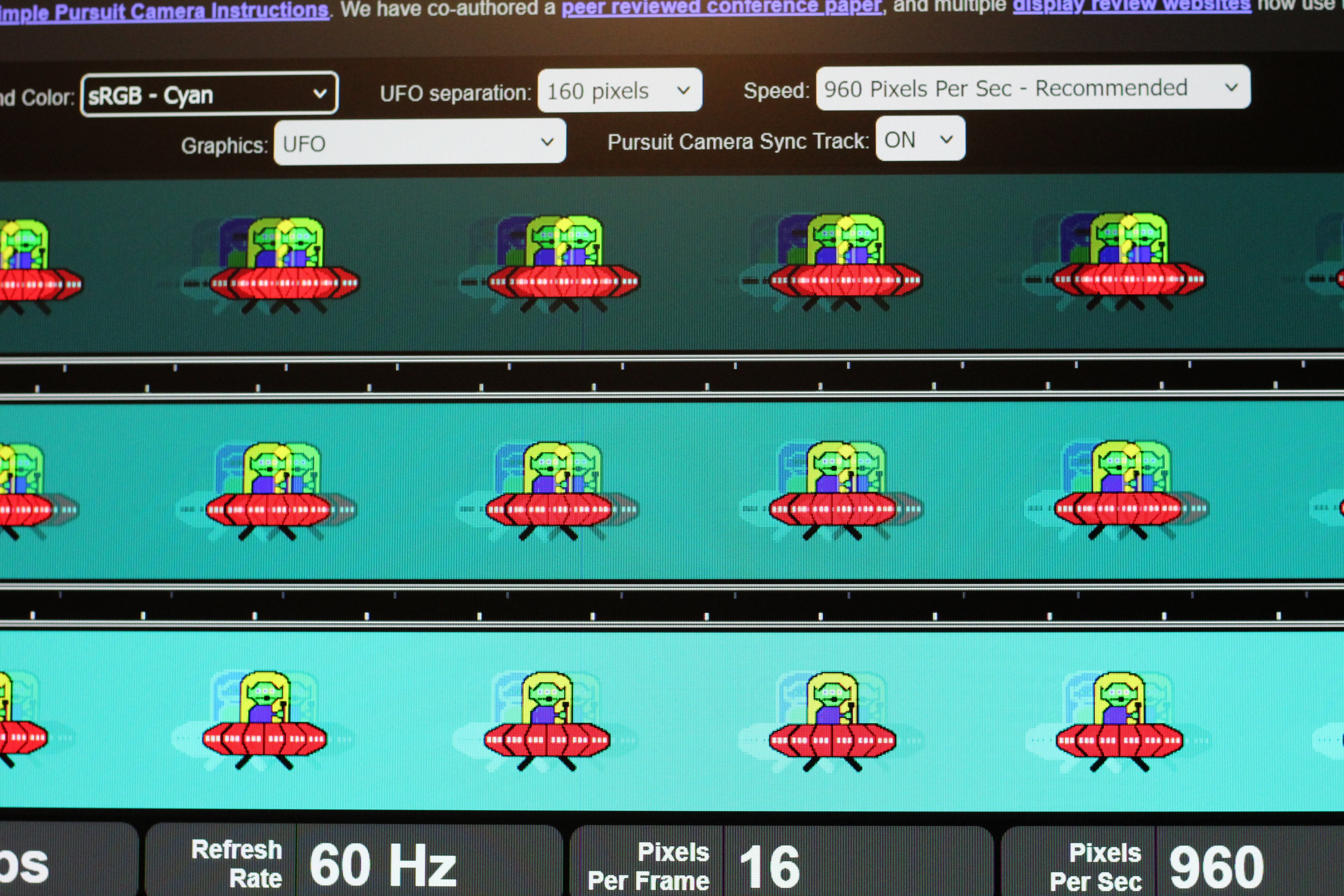

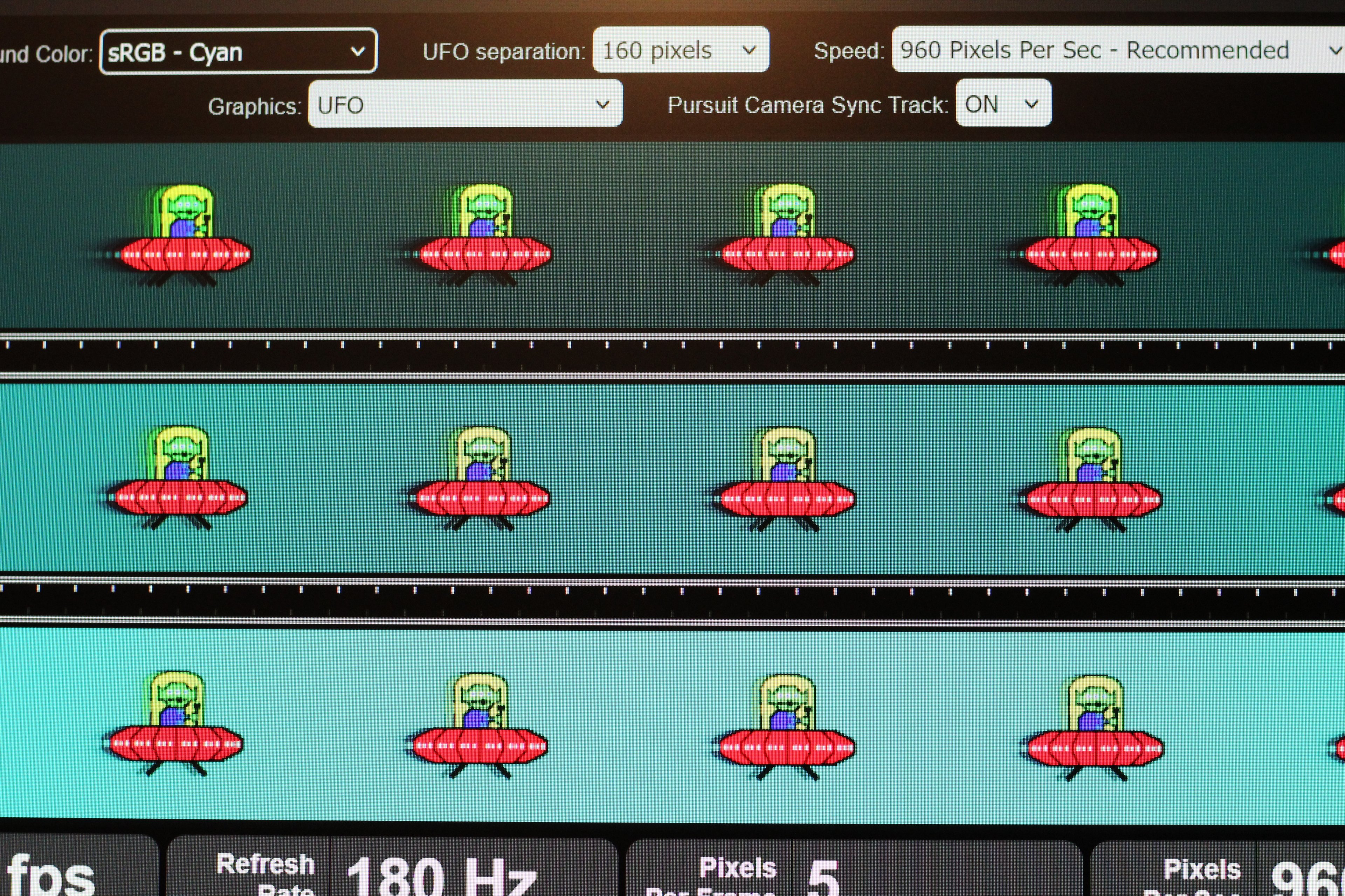

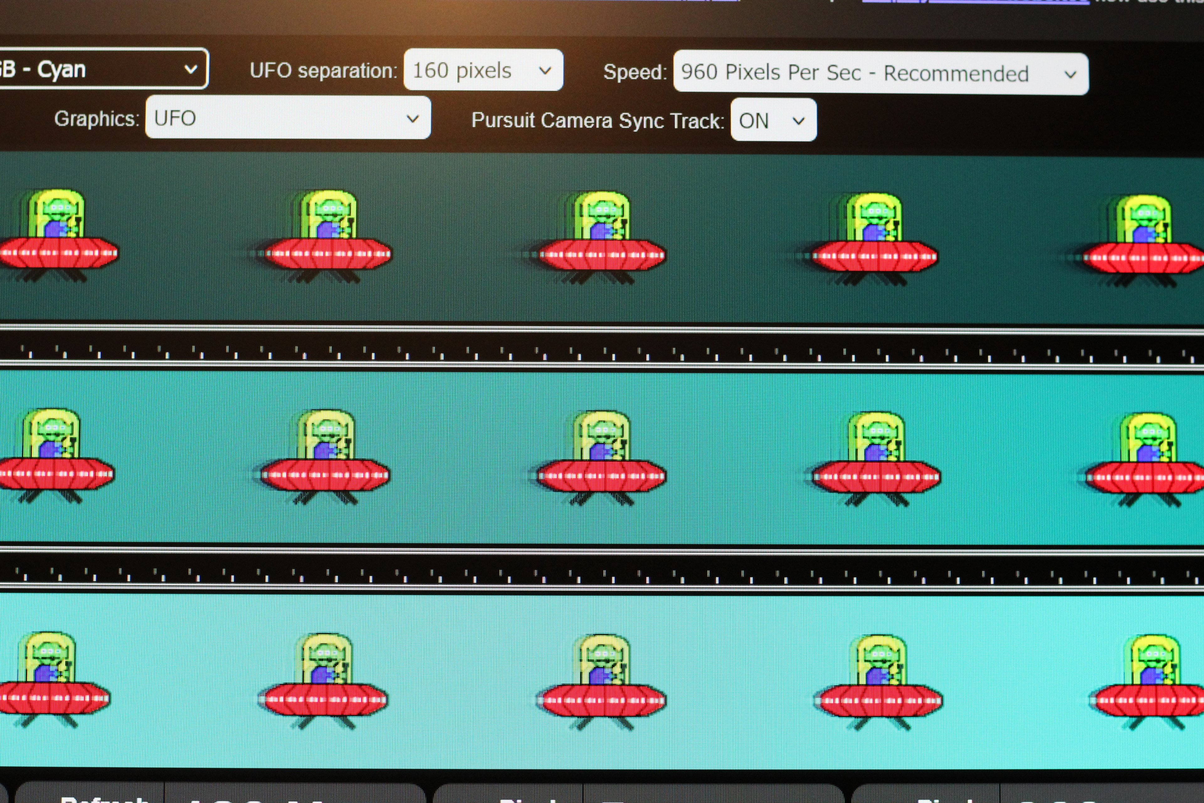

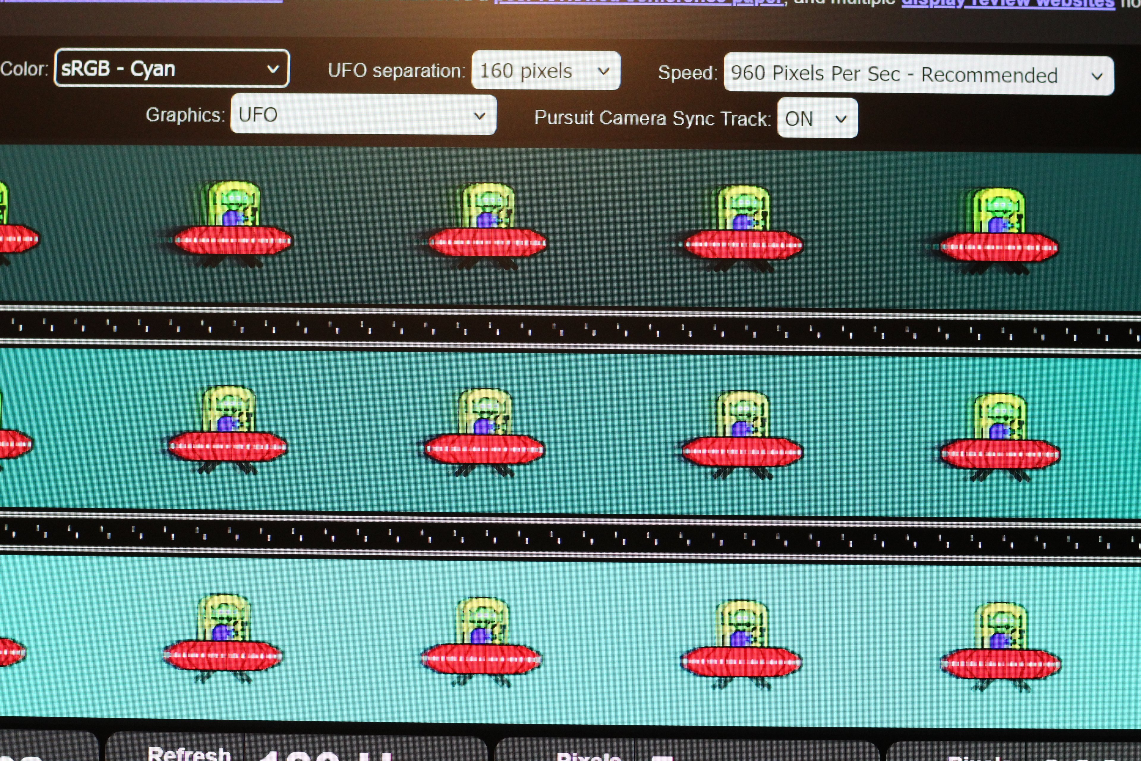

Also es gibt aus, schwach, mittel, stark. Auf den Fotos aus dem Eingangspost ist es auf aus.
Ich habe hier unten mal die anderen overdrive Stufen angehangen. Mit aufsteigender Zahl jeweils schwach, mittel und zuletzt stark bei 60 (5262, 5263, 5264) und 180 hz (5258, 5259, 5260).
Ich glaube, dass das Overdrive bei diesem Modell schlecht abgestimmt ist. Das Foto sieht bei allen Stufen bei 180 Hz irgendwie unscharf aus. Oder muss das bei 180 Hz so sein?

Selbst wenn du ein VA Panel mit 100000Hz und einem 100000:1 Kontrast hättest: jedes VA Panel schmiert. Manche stärker, manche weniger stark. Aber schmieren tun sie alle.
Mir war das vorher klar, habe es dennoch ausprobiert. Hier und da stört es mich, aber im großen und ganzen komme ich darauf klar.

Dass VAs generell schmieren ist mir klar. Ich wollte halt nur wissen, ob dieses Modell besonderes schlecht ist. Generell wäre ich bereit dieses Schmieren für den Kontrast hinzunehmen. Jedoch ist es doch stärker als gedacht.
Das Standbild sieht vei 60 Hz nämlich klarer aus als bei 180 Hz.

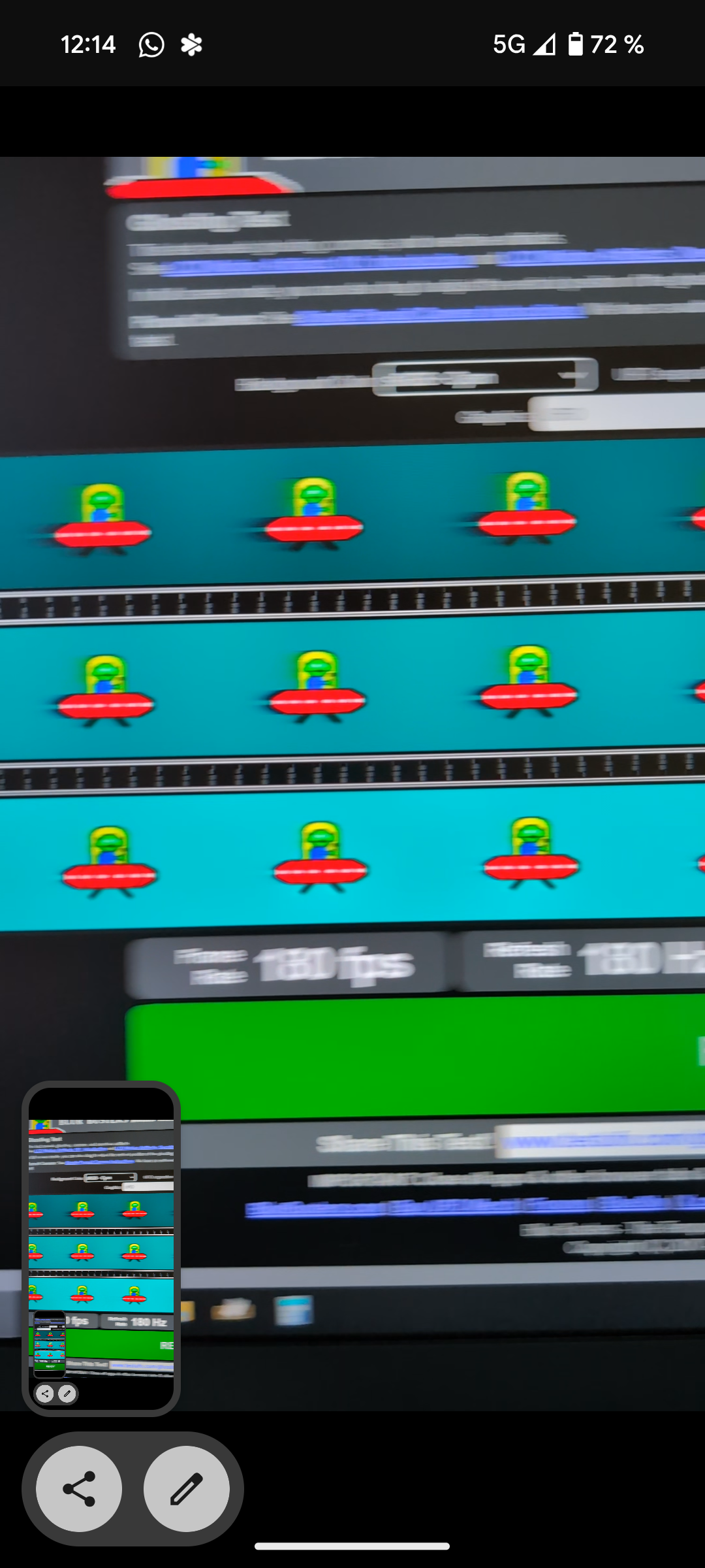

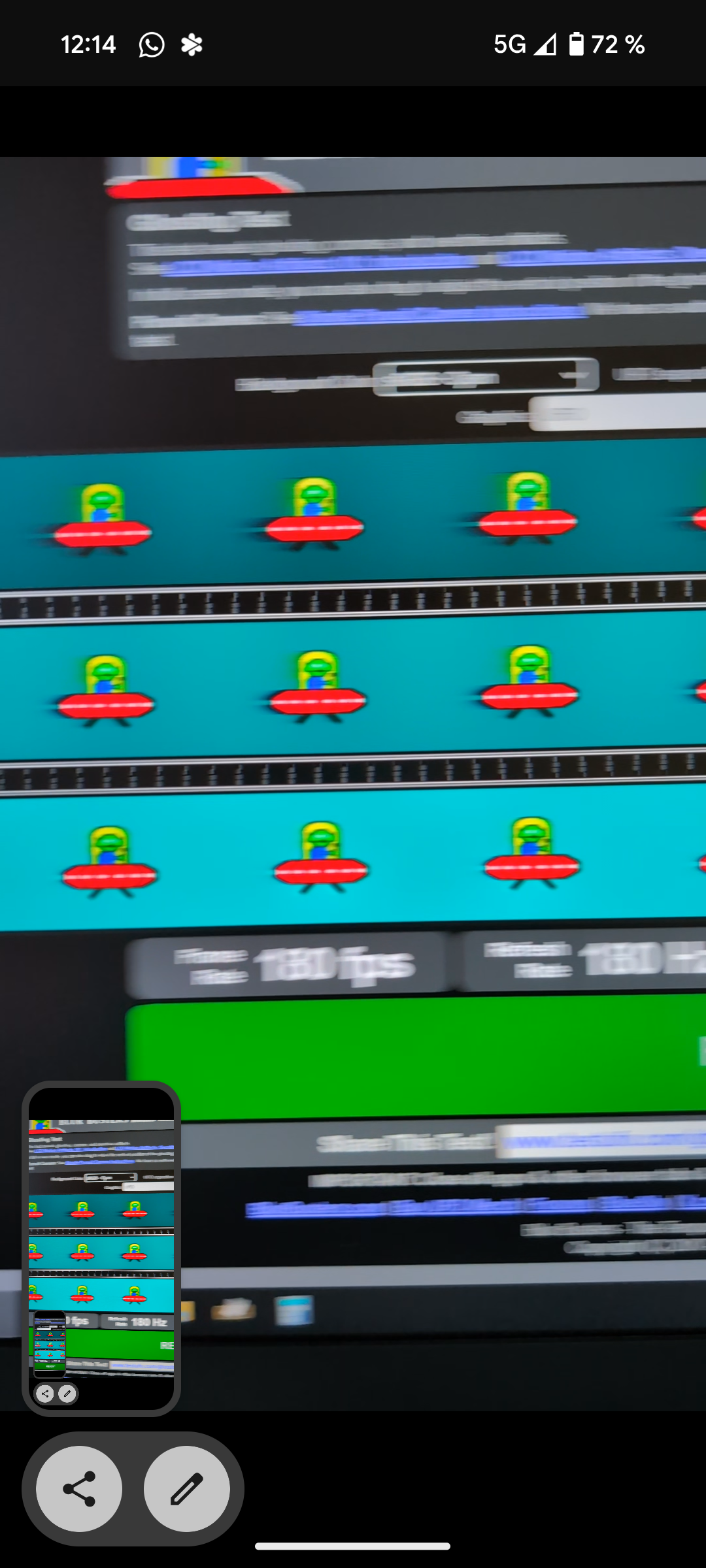

@Grumblydude Ich hatte den Test damals falsch gemacht. Man muss die Kamera auf 30 Hz einstellen und in der Geschwindigkeit bewegen, dass die drei Punkte in der Leist unten eine Linie ergeben. Profi-Tester haben dazu extra so einen Schlitten, auf dem die Kamera fährt. Hatte ich dann auch mit der Hand gemacht und wirkte eigentlich ok.

PS: Bei dem Screenshot weiß ich allerdings nicht mehr, welche Overdrive-Einstellung aktiv war. Hatte allerdings eh Probleme mit dem Kamera-Fokus... Nur als Verdeutlichung, was ich mit den den "Punkten auf Linie" meinte.
