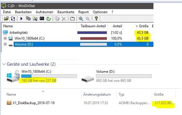

Hallo, ich habe mit Aomei Backupper eine Festplatten Sicherung durchgeführt.
Allerdings ist die Image Datei ein vielfaches größer als das Volume des Notebooks.
Auf dem Notebook ist quasi nur das OS drauf (Windows 10 1809) und noch ca. 12GB Onedrive.
Notebook: ca. 44GB
Aomei Image: ca. 217GB
Es ist auch keine Sektor für Sektor Sicherung eingestellt sondern nur das Sichern der belegten Daten.

Wie schaut die Exploreransicht der Sicherung aus und wo residiert die?
Ja du hast recht, Bitlocker ist an.
Warum ist das dann so?
Er kann die Partition nicht auslesen ohne Bitlocker und deshalb kopiert er einfach jedes Bit der Partition. Sonst ist sie ohne Bitlocker doch nicht wiederherstellbar ...
Reaktionen: tony_mont4n4
OK alles klar, vielen Dank für die Auflösung.
