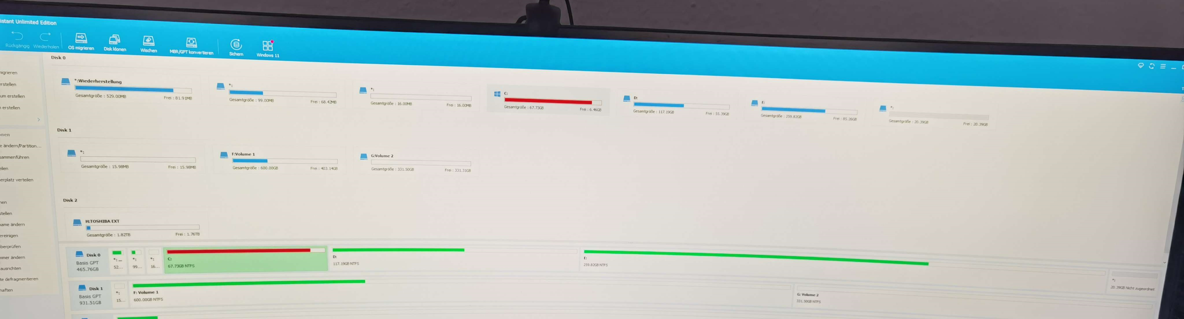

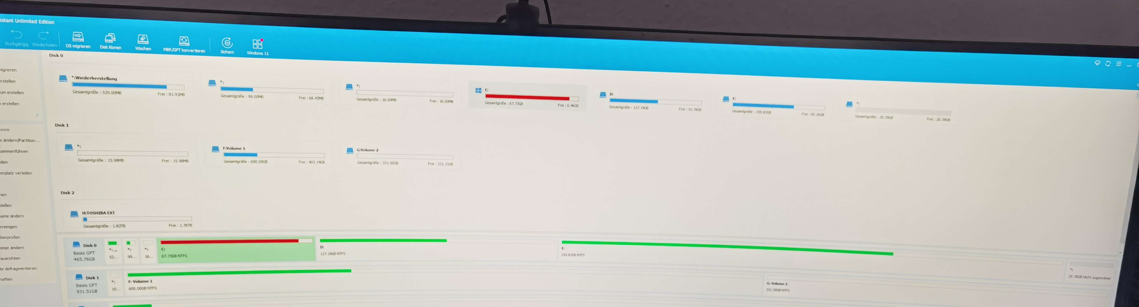

Weiß zwar nicht was das zur Analyse bringt, aber bitte :)

Ganz einfach...
Du hast zwar irgendeine partition verkleinert, aber der Speicher wird am ENDE abgezogen!
Du kannst diesen Speicher so also nicht zu C: hinzufügen.
Du musst erst die Partitionen nach rechts verschieben, dass der nicht zugeordnete Speicher direkt an C: angrenzt.
Erst danach kannst du den nicht zugeordneten Speicher an C: hinzufügen :)
Partitionen bestehen aus zusammenhängenden Speicherbereichen. Anders funktioniert das nicht.
Wenn du eine Partitione verkleinerst, wird der Speicher am Ende freigegeben.
Weil: möchte man zB C: verkleinern um noch eine D Partition zu erstellen (wenn C: über das ganze Laufwerk geht), gehts nur so.
Und: Bei mechanischen HDDs wird versucht die zusammenhängende Partition auf den schnelleren Stellen (also physisch auf den runden Platten immer außen) zu halten, also wird am Ende der Partition verkleinert (physisch gesehen innen).
