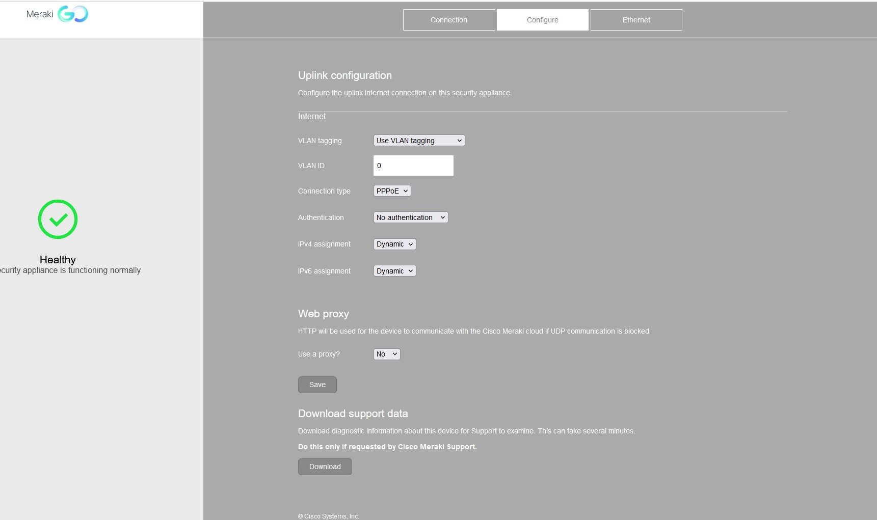

Der „Meraki Go GX20“ ist ein Router. Der kann sowohl DHCP, aber auch PPPoE und deswegen hat der auch eine lokale Web-Oberfläche, um genau das zu konfigurieren. Was der (nach meinem letzten Stand) nicht kann, ist VLAN-Tagging. Mein Tipp: Du wartest einfach ab, bis Glasfaser geschaltet ist. Dann probierst Du es.
a) Wenn es DHCP ist, dann funktioniert es einfach so.​
b) Wenn es PPPoE ist, musst Du auf die lokale Web-Oberfläche, um das umzuschalten.​
Hast Du zusätzlich VLAN-Tagging, dann musst Du einen konfigurierbaren Switch zwischen Router und ONT schalten.
Und wenn Du wirklich AON hast, dann bitte nichts für GPON holen, also bitte kein Telekom Galasfaser-Modem 2. Was Du brauchst ist ein Medien-Konverter … Genauer können wir Dir nicht helfen, solange Du uns nicht den Namen Deines zukünftigen Internet-Anbieters nennst.
Reaktionen: devien80

Ich habe tatsächlich nicht gewusst das die GX20 eine Weboberfläche hat, nun habe ich sie gefunden und auch den Punkt zum Eingeben der PPPoE Daten 😍
Das erschlägt dann den Bedarf eines Modems und mir reicht ein Transceiver völlig zu.
Mein Problem ist damit gelöst, nochmals Vielen Herzlichen Dank
