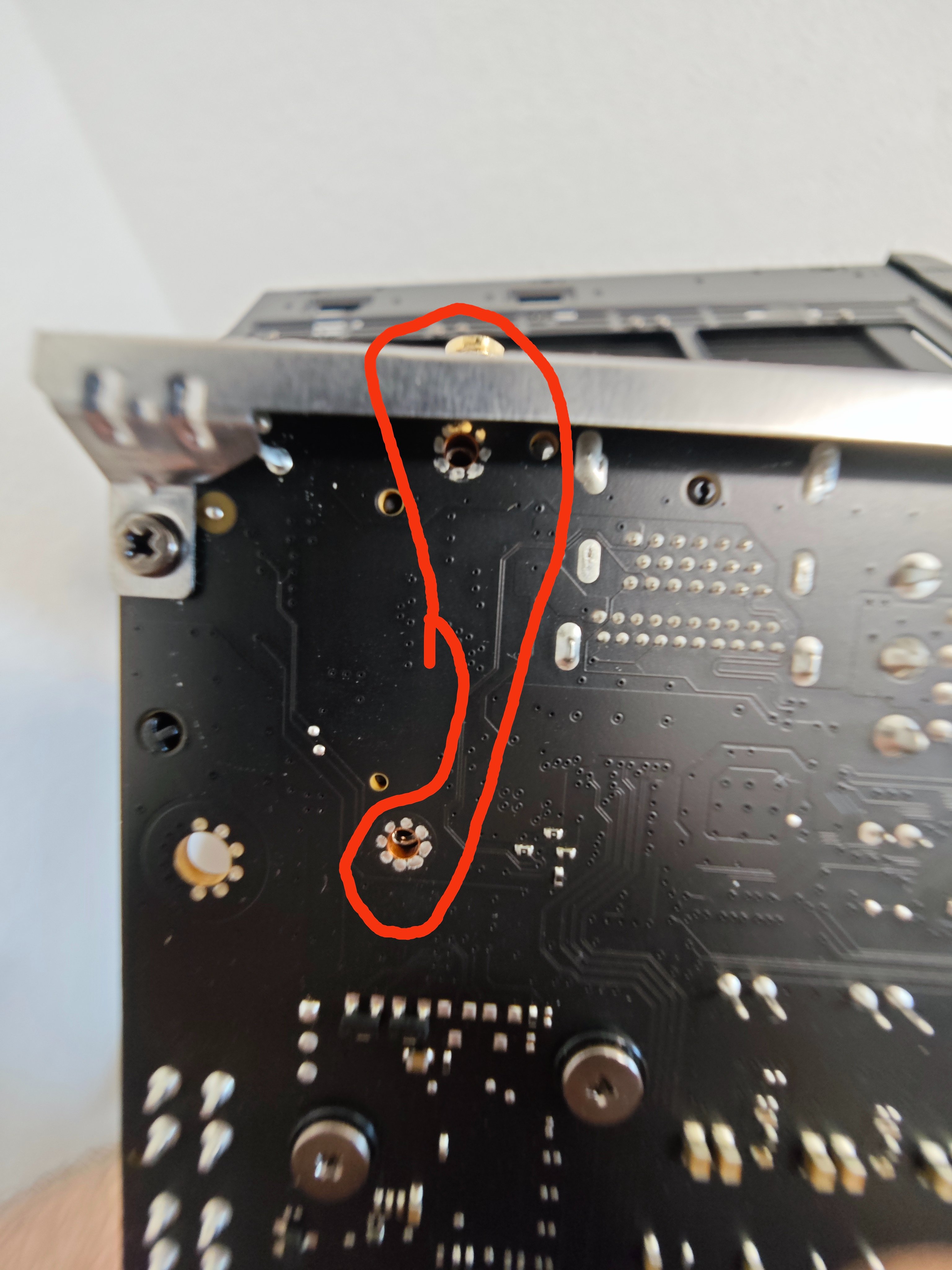

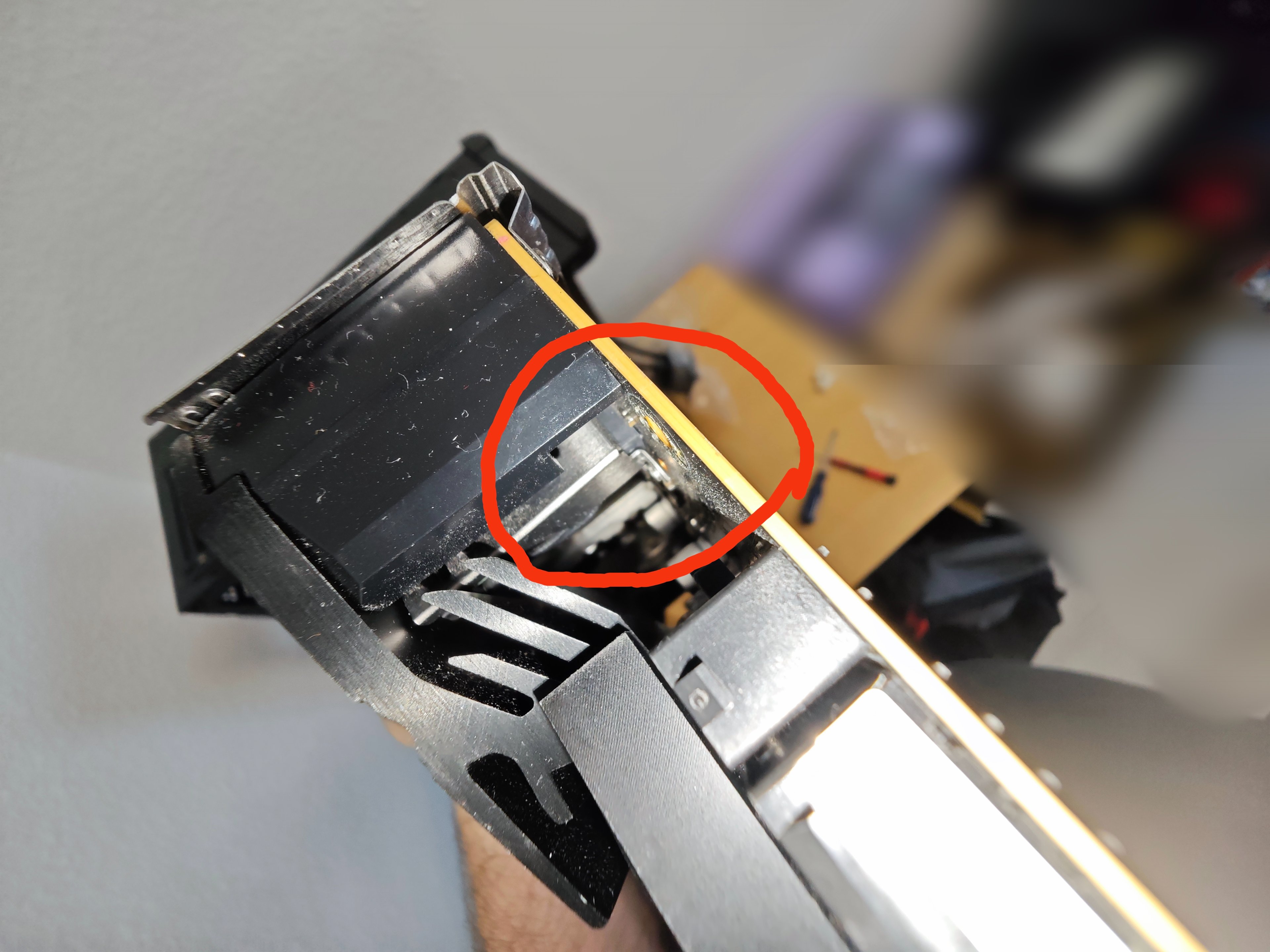

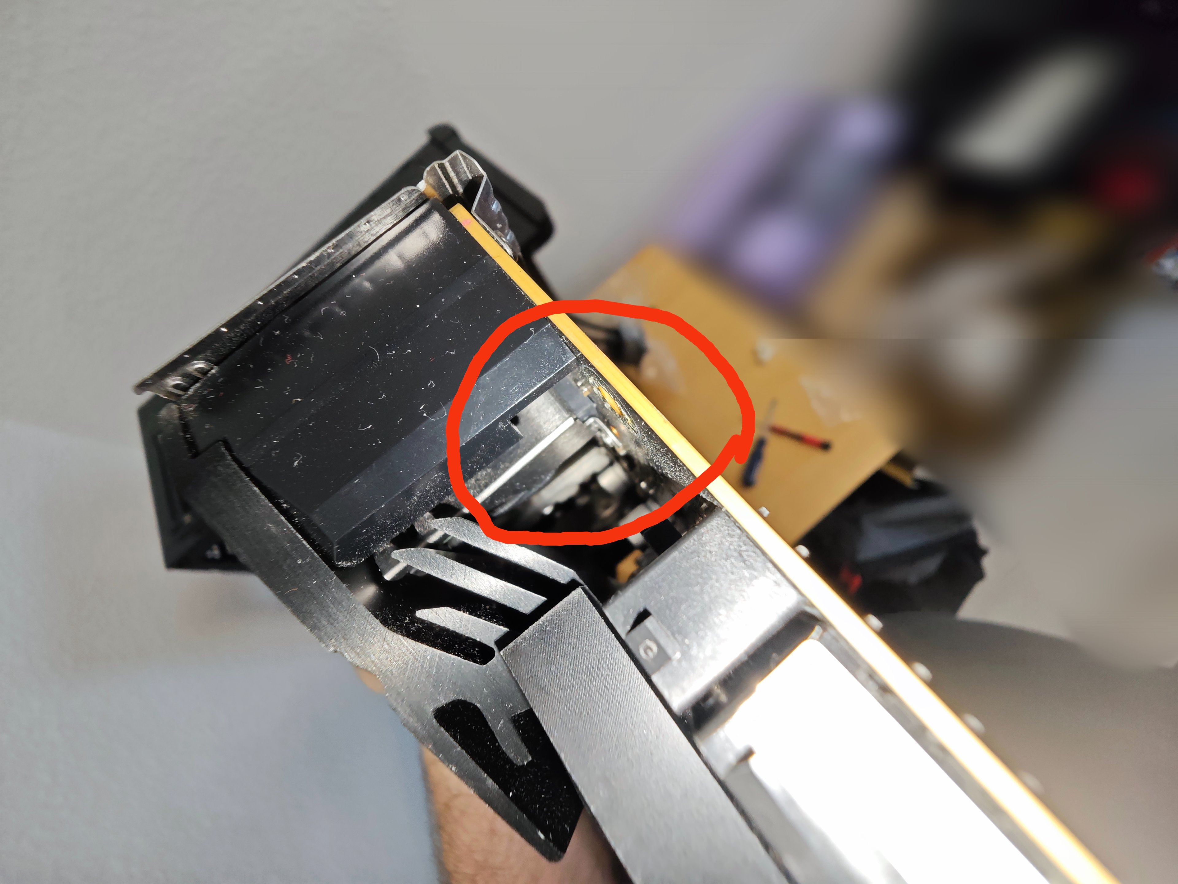

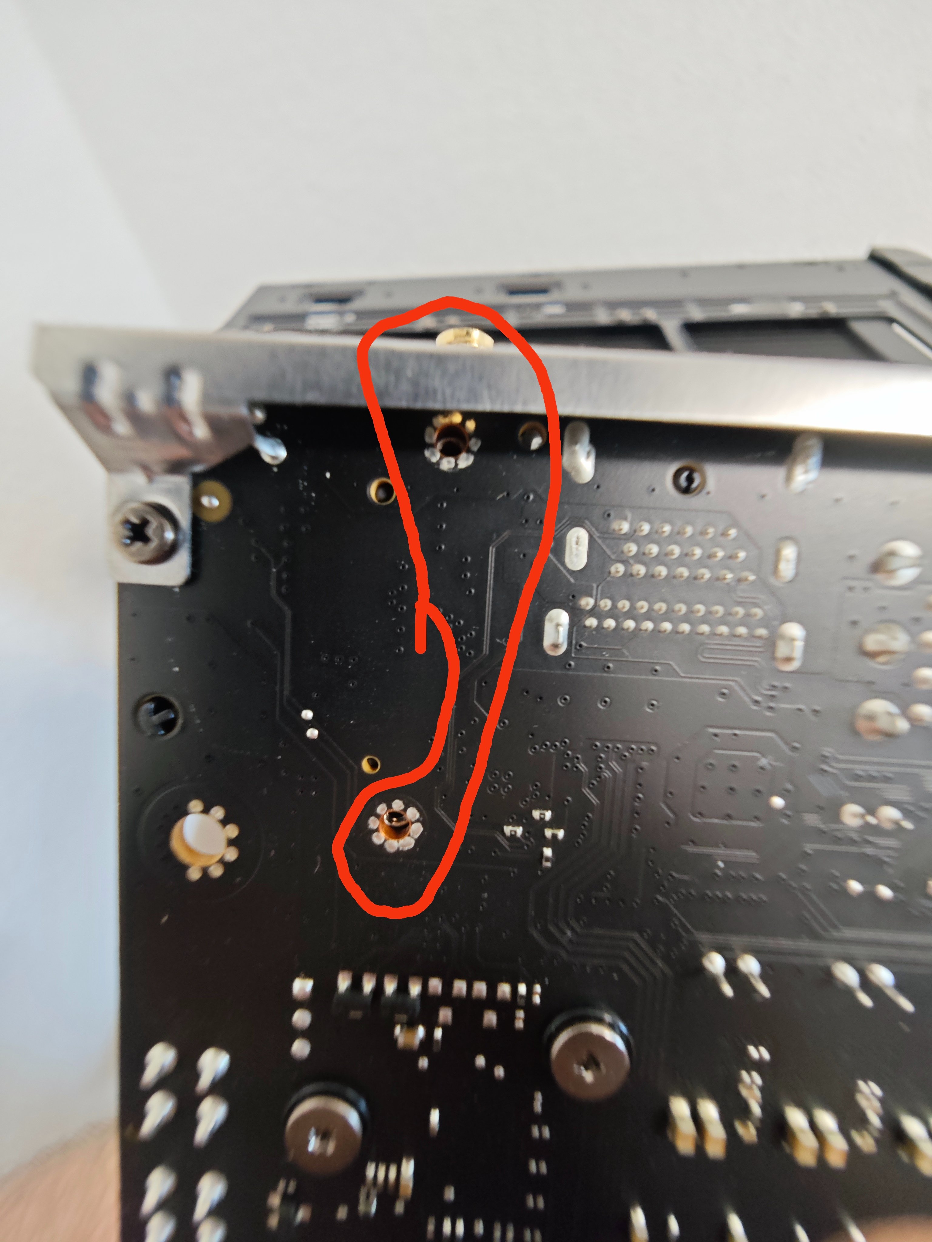

Hallo zusammen, dass Thema hat mir keine ruhe gelassen und nun hab ich ein kleines Update zum Problem und vorab sollte ich erwähnen es handelt sich um Vorführware/ B-Ware vom Händler. Auf den Bildern kann man erkennen, dass wirklich hier jemand dran gewesen ist und an dem WLan Modul was bearbeitet hat, weil einfach die Schrauben fehlen 😂. Von einen anderen Blickwinkel konnte ich sehen das ein Wlan Modul auch drin ist.
Auf deinen Fotos kann ich nur erkennen, dass der Wlan-Halter vorhanden ist. Ob ein Wlan-Modul auch verbaut ist kann man so nicht erkennen. Wichtig ist, dass der Halter wieder verschraubt werden muss, sonst wackelt der unmotiviert auf dem Board herum und kann im schlechtesten Fall ein Kurzschluß verursachen.
So solltest du das nicht wieder in Betrieb nehmen.
@Skysurfa WLan Modul ist wirklich drin, ab ich kann es mit Handy nicht richtig fotografieren aber man sieht das Grüne 👍
ja, das ist aber ein M.2-Modul. Das muss auch runtergrückt werden, damit es richtigen Kontakt zu den Connector hat. Und da die beiden Schrauben hinten fehlen, kann das schon die Ursache sein.
Aber wie gesagt. Wenn du noch Rückgaberecht hast. soll sich der Händler/Hersteller mit rum ärgern...
