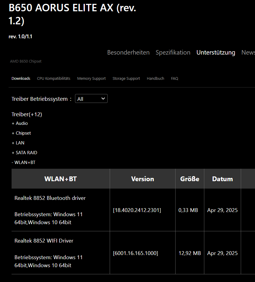

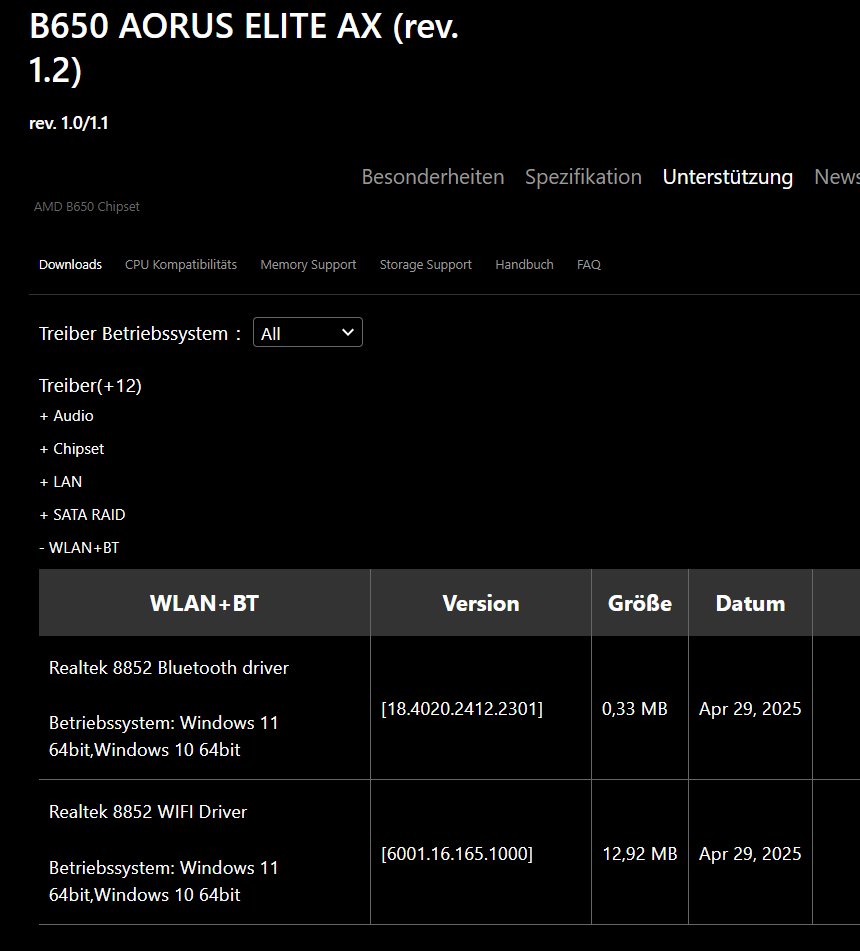

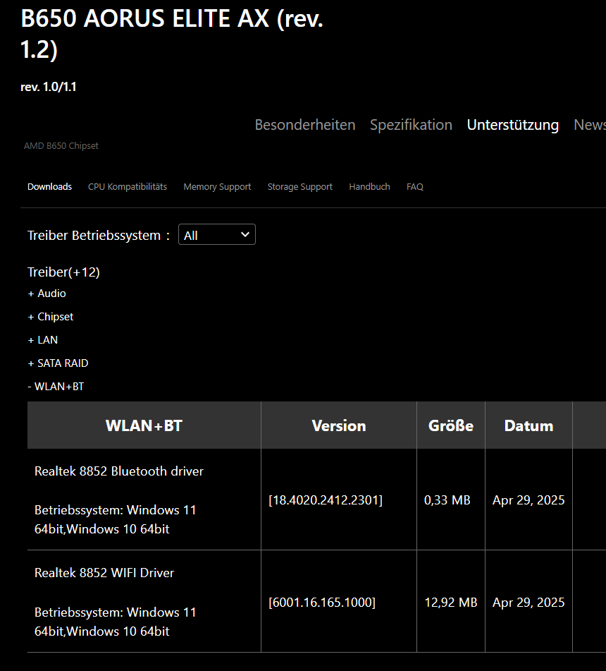

1. Treiber heruntergeladen Realtek 8852 https://download.gigabyte.com/FileL...2.2301.zip?v=0c5406dd5dc758402fb81b324ac4153c
2. Alle Chipsatz Treiber geprüft und heruntergeladen die es auf der Webseite gibt.
3. Bios geprüft welcher Software stand ist, "Version FB5 Juni 2025", somit sollte es nicht am Bios liegen
4. Bios ERP und Network Stack aktiviert, weil es lt. manchen Foren bei einigen Leuten geklappt hat

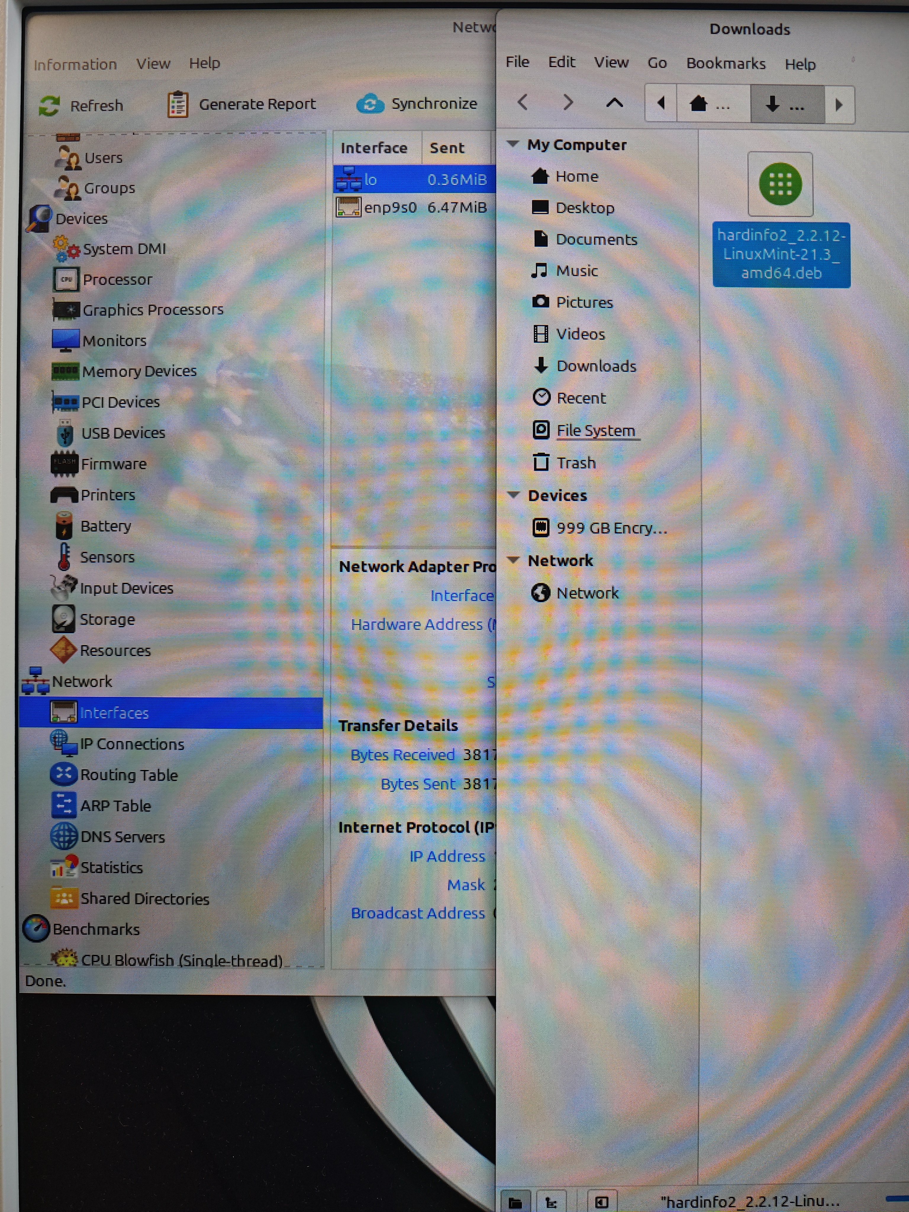

Beim Booten eines Livelinux (Mint 22.x) wird aber ohne Probleme das Wlan angezeigt. Das wäre auf jeden Fall für den TE die Möglichkeit zu prüfen, ob es sich um ein Hardwareproblem handelt. (Antennen sind bei mir nicht angesteckt.)

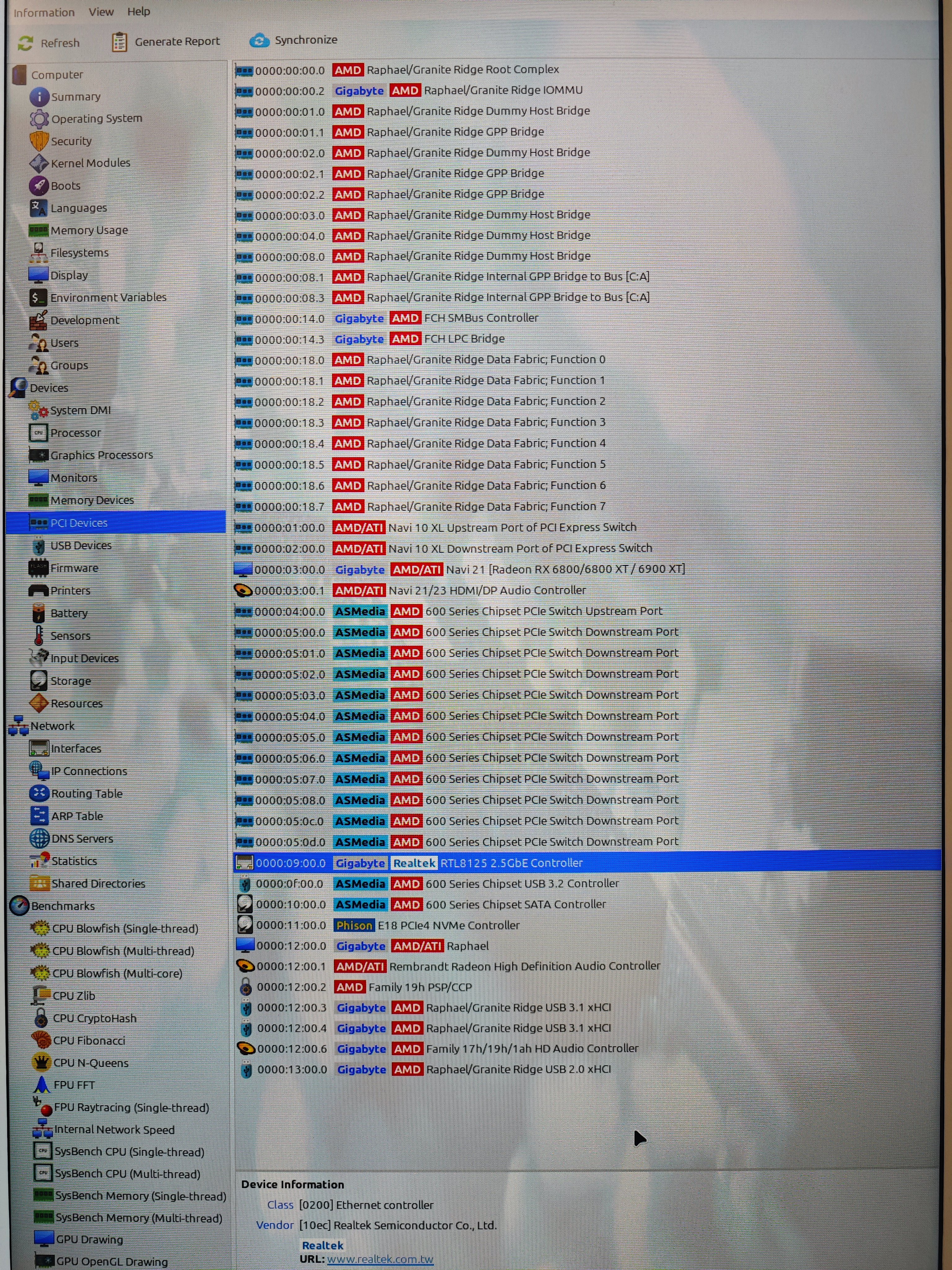

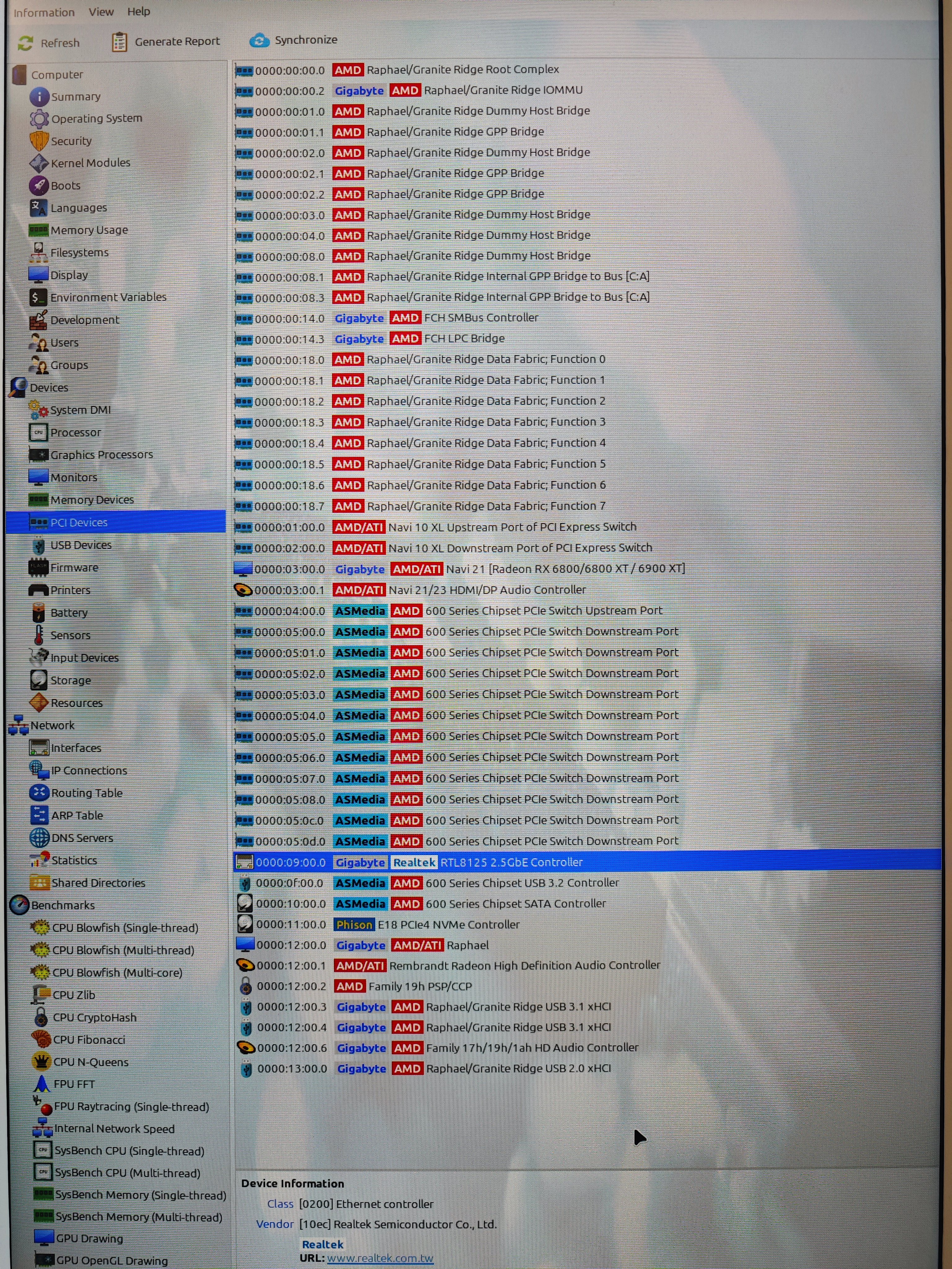

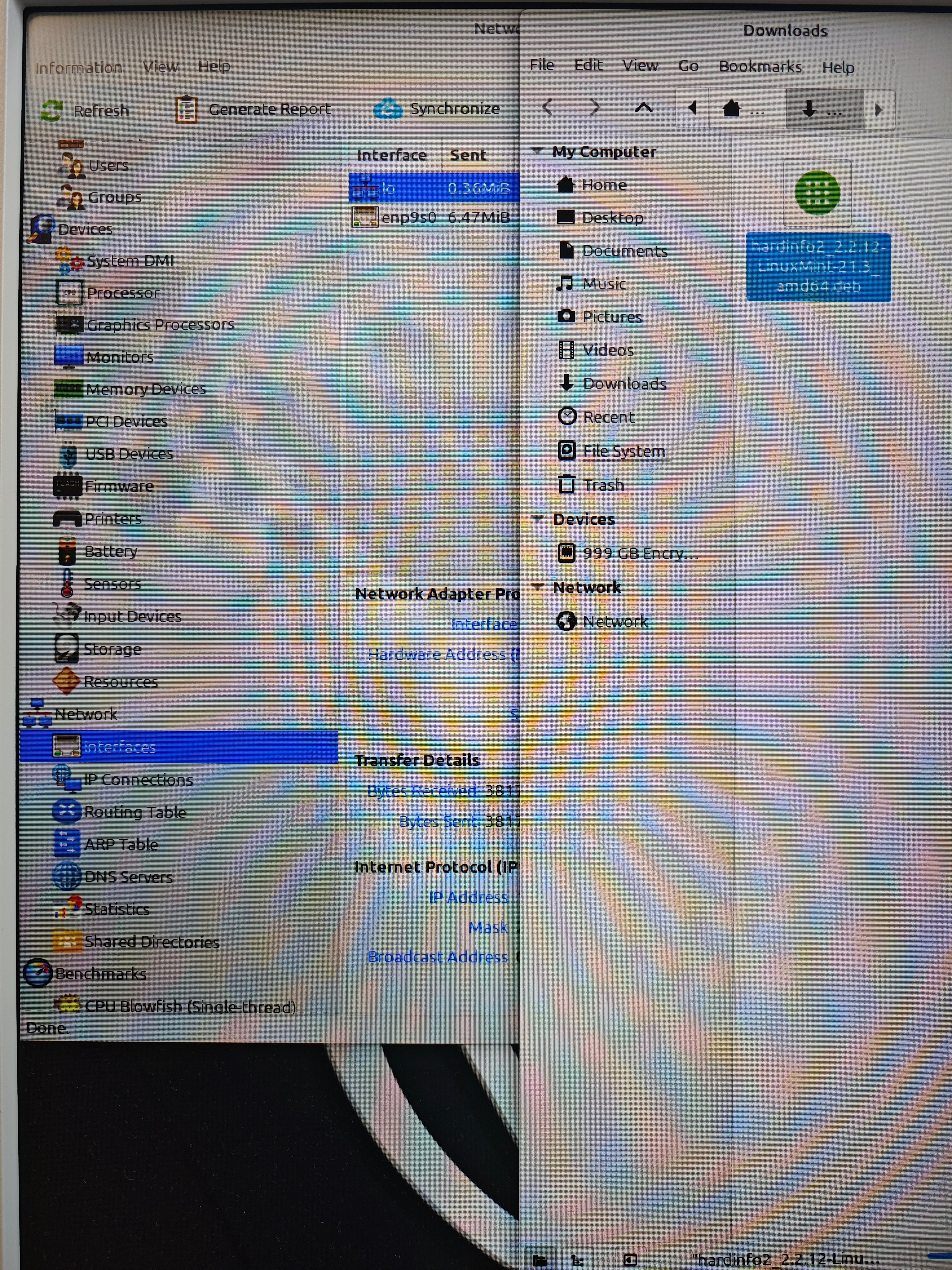

Was sagt denn HWInfo zu den vorhandenen Netzweranschlüssen?
Hier ein Screenshot.

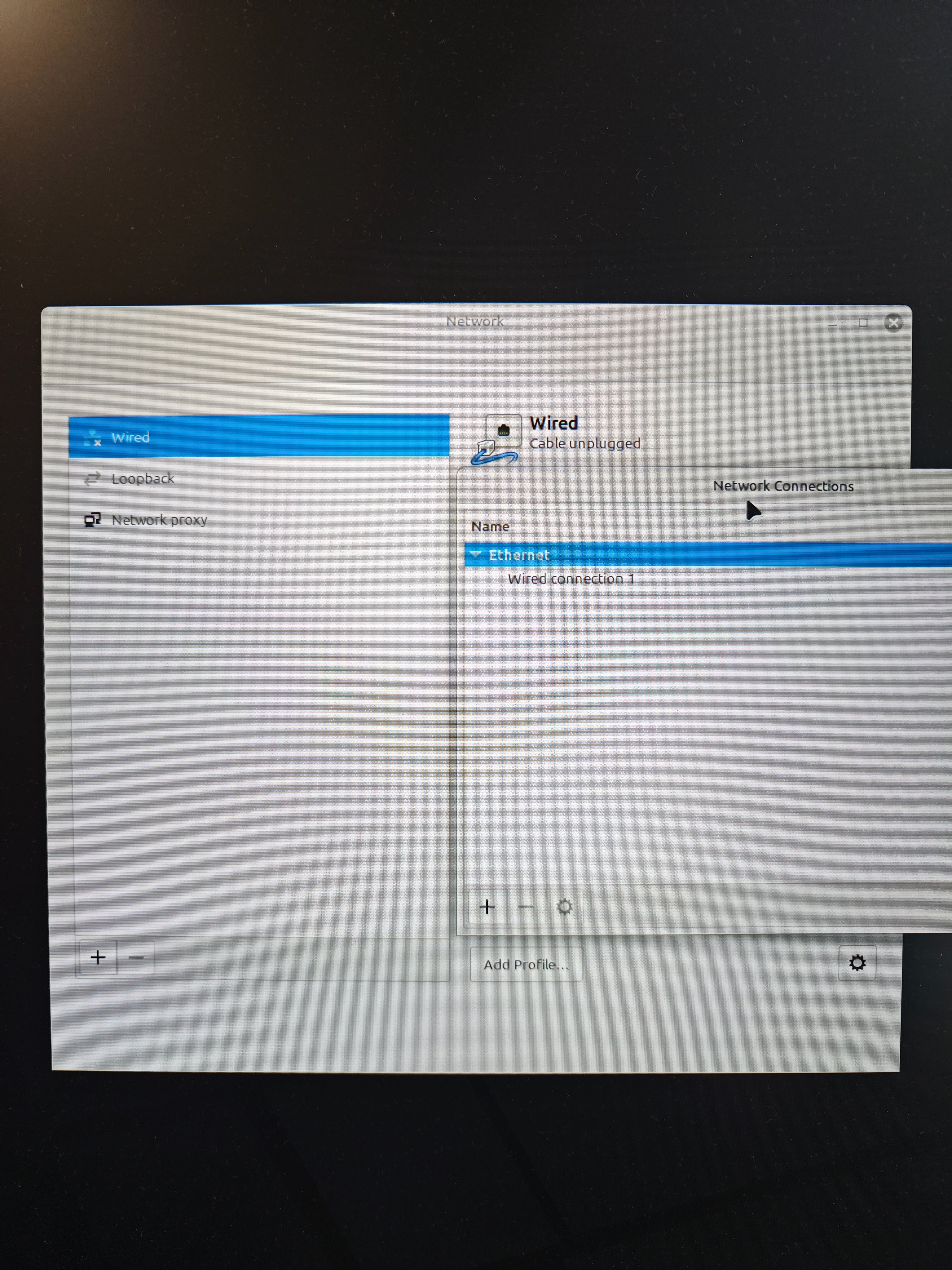

@Skysurfa Ich habe es hinbekommen mit der Linux Vers. die du genannt hast aber WLAN wird mir nicht angezeigt 🤔
Eine andere Frage, weil ich sehe das irgendwie das Netzwerk mit PCI verknüpft ist, kann es evtl. sein dass ich meine M2. SSD den Slot wechseln muss? Ich habe sie nicht ganz oben verbaut wo 5.0 PCi ist, weil meine SSD M2 ist nur 4.0 fähig, daher habe ich sie weiter unten platziert.

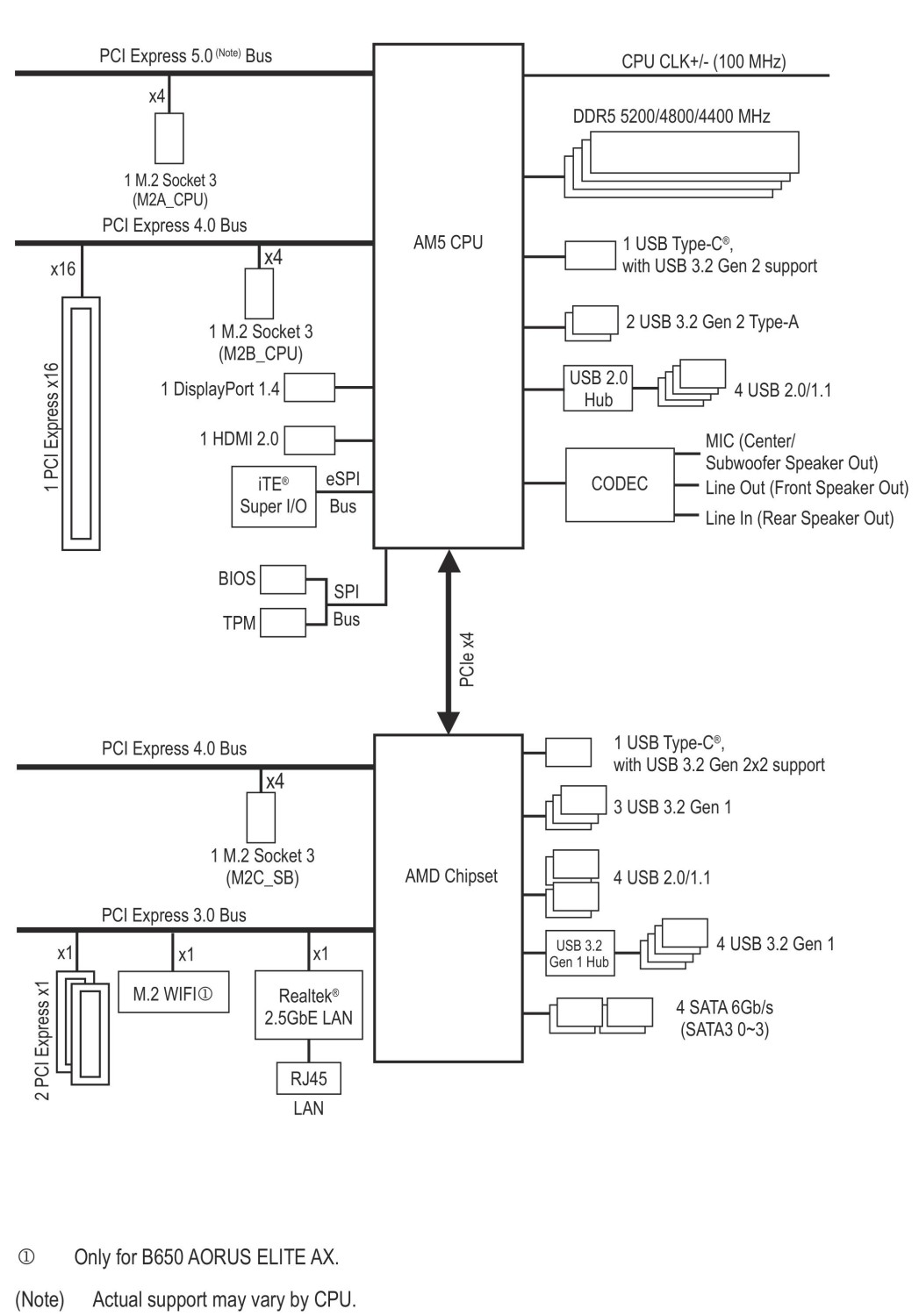

Wo deine m.2 SSD drinsteckt, sollte keinen Unterschied machen. Die hängt zusammen mit deinem LAN Anschluss am gleichen Bus.
Ich fürchte fast, dass dein Board einen weg hat.
