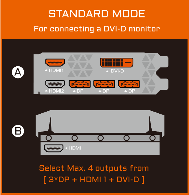

Du kannst bei der 1080ti nicht alle Ausgänge gleichzeitig nutzen. Schau in die Anleitung, dort steht welche simultan betrieben werden können.
EDIT: Ich habe noch so im Hinterkopf, dass man sich zwischen DVI und HDMi entschieden muss. Wenn du den Monitor per DP dran hängst und der AVR über HDMi läuft sollste es gehen.

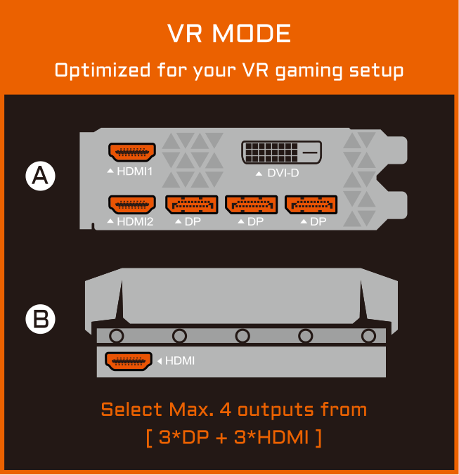

War auch ein Gedanke, allerdings sollte laut Produktspezifikaton der GPU durchaus möglich sein, DVI und HDMI gleichzeitig zu betreiben oder verstehe ich das falsch?
Nur im VR Mode ist der DVI ausgeschlossen:
Aber wenn dem so ist, dass ich nur entweder HDMI oder DVI verwenden kann - wär dann ein Displayport-DVI Adapter eine Lösung?
Auch wenn der DVI Monitor wohl irgendwann mal ersetzt werden wird gegen einen WQHD Monitor mit Displayport, wäre es doch fein ihn erstmal weiterhin nutzen zu können...
