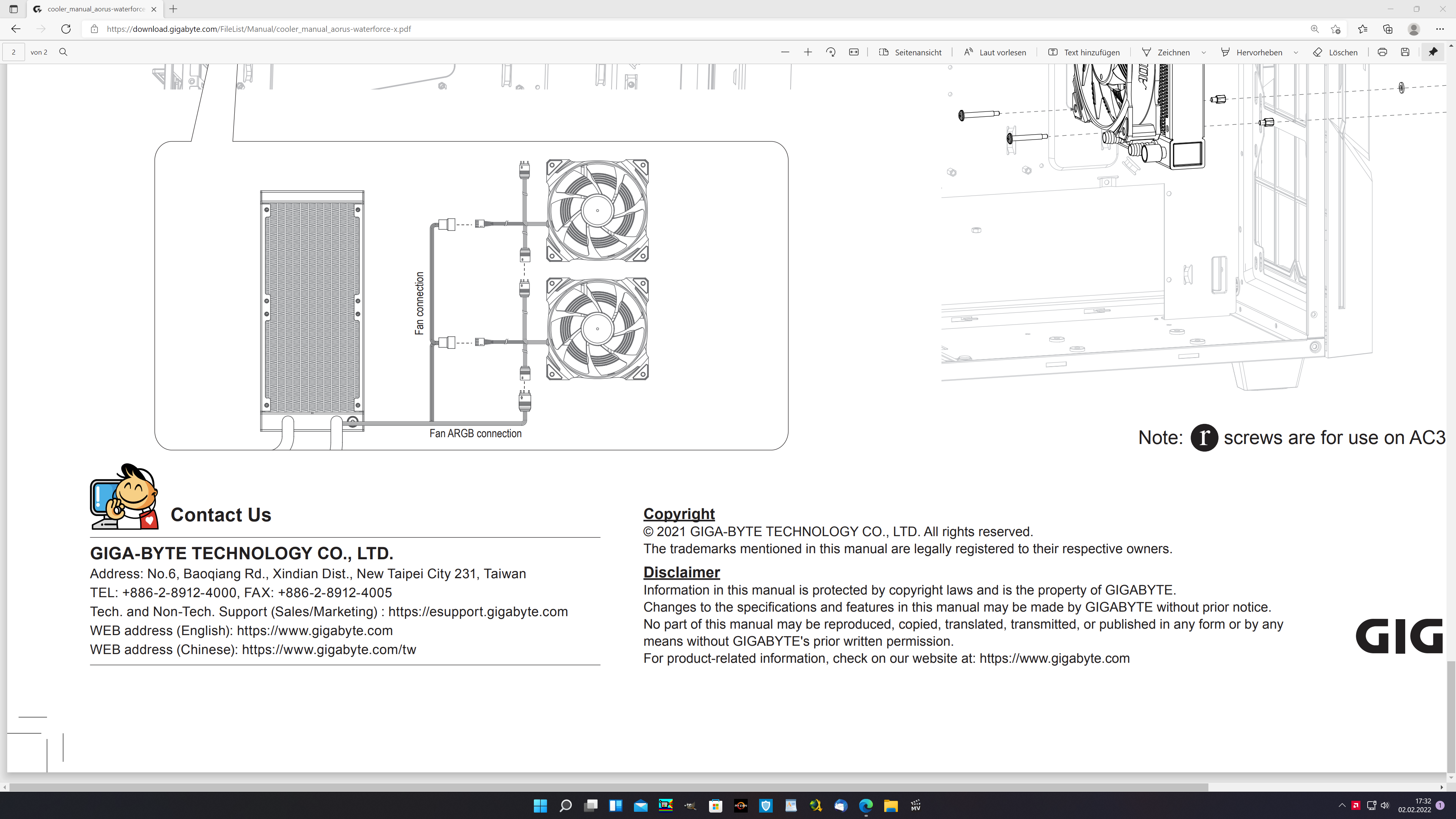

Habe eben die AIO erhalten.
Habe Probleme mit den Anschlüssen.
Also beide Lüfterkabel am Radiator angesteckt.
Ein Kabel an Pumpe und USB.
Ein Kabel von Radiator an einen Lüfter .
Dann Kabel von Lüfter an Zweiten Lüfter.
Jetzt ist aber noch ein Stecker frei .
Auf der Bildanleitung auch wo kommt der dran ?
Wenn kein Lüfter am CPU Lüfter Anschluss ist fährt der PC dann überhaupt noch hoch ?
aber sicher ... man muss nur das passend im BIOS einstellen das er nicht meckert.
Ansonste Fotos sind mehr als die Worte .... die beschreiben die Stecker ja nicht ... am Ende ist einer der Stecker nur ein Tacho Signal ...
Du tust aber nicht fragen wozu die Kabel da sind welche die Beleuchtung der Lüfter steuern ?
Und wo diese angeschlossen werden sollen ?
auf dem Bild ist es ja auch frei das man dort weitere Lüfter anschliessen könnte die nicht an der AIO hängen für ein gleichmäßiges RGB Feeling.

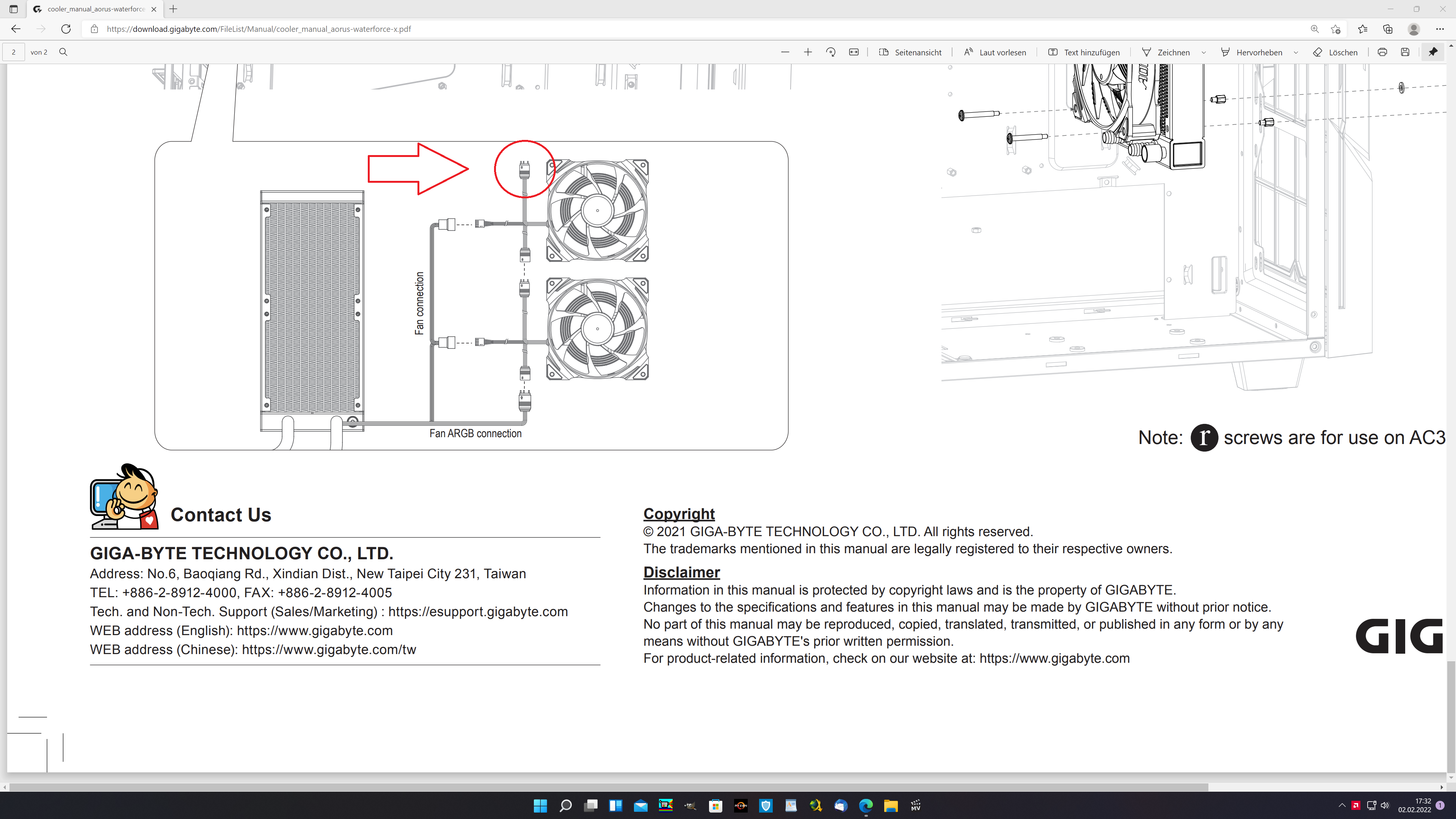

Meinst du diesen Rot markierten Stecker ? da kommt einfach diese schwarze Plastikkappe drüber die du an dem anderen Stecker abgezogen hast. Bei darf kannst du daran weitere RGB Geräte anschließen solang Sie auch 5V oder 12V sind, keine ahnung was das ist bei der AIO aber glaub 5 v?

Ja das Rote Kabel mache da dann die Kappe drüber wieder.

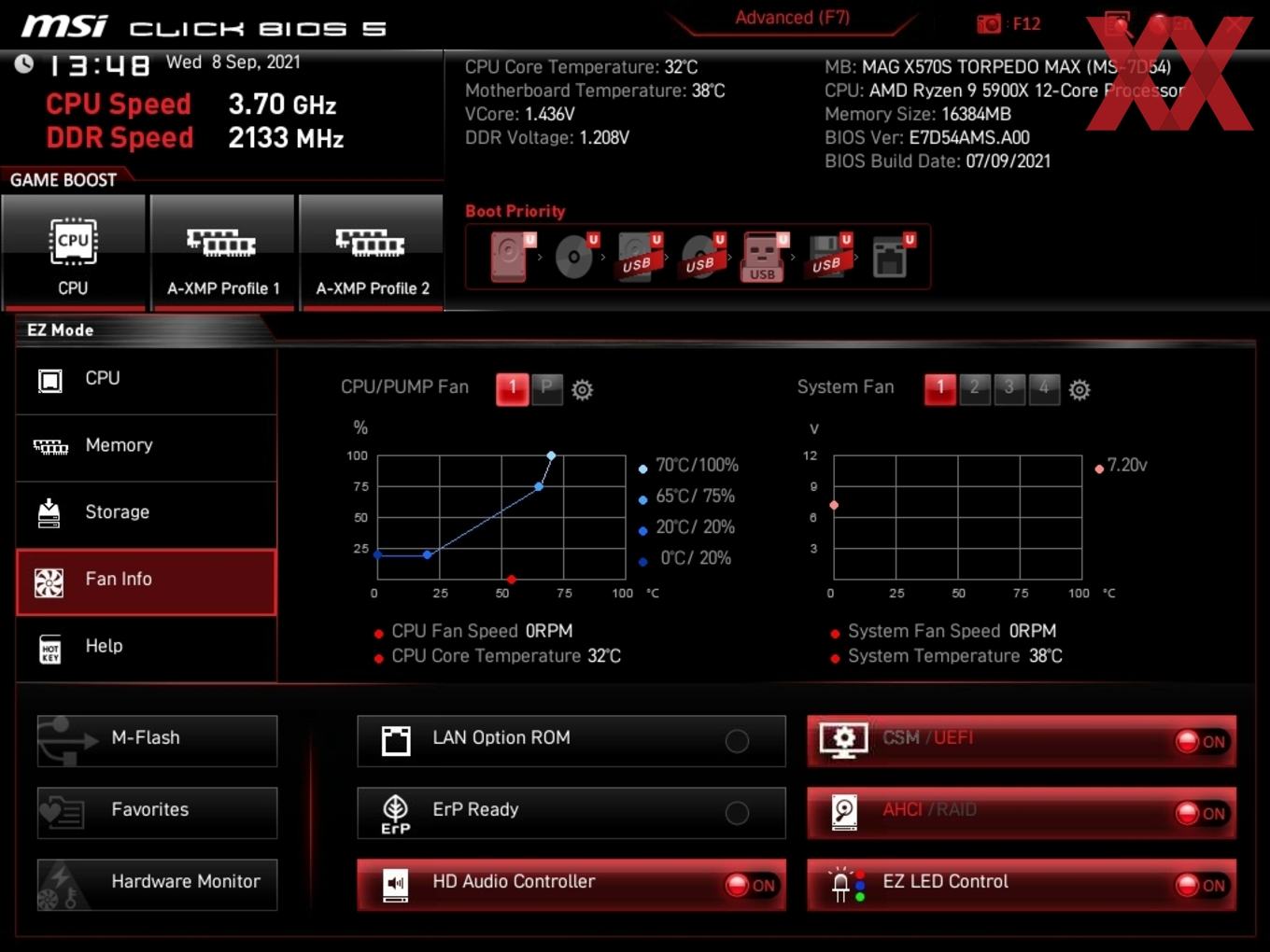

Habe jetzt das Problem. Kann die Einstellung Überwachung CPU Fan nicht finden oder nicht vorhanden.
MAG X570S TORPEDO MAX​
so ein Zahnrädchen bedeutet oft das man genau dahinter was einstellen kann.
