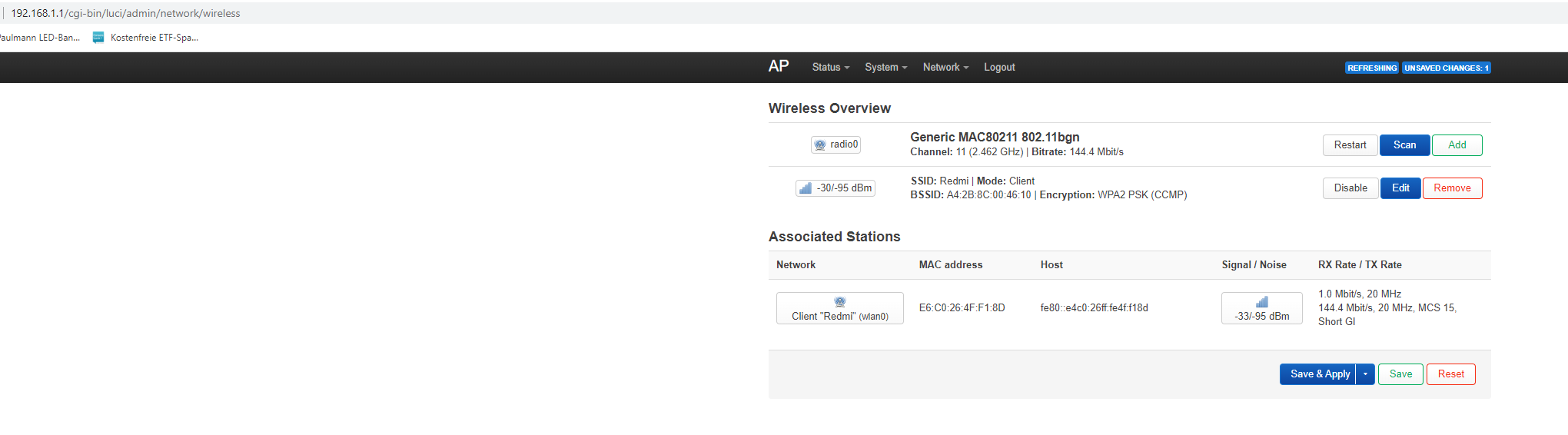

Hi Leute, also ich komme an einer Stelle nicht weiter. Ich habe den Router geflasht und relay Programm ist auch drauf. Außerdem ist der Router nun auf dem Wifi von meinem Handy (siehe Screenshot). Mein Rechner hängt per LAN am Router. Ich hätte nun die Erwartungshaltung, dass ich Internet am Rechner via Lan via Wifi vom Router zum Handy habe. Habe ich aber nicht. Was fehlt noch?
Grüße!
Chris

Hat der PC die IP configuration vom Handy bekommen evtl, noch statische IP gesetzt?
Sind die Lan ports als interface am router aktiviert?
Welchen Guide hast du benutzt? Den?
