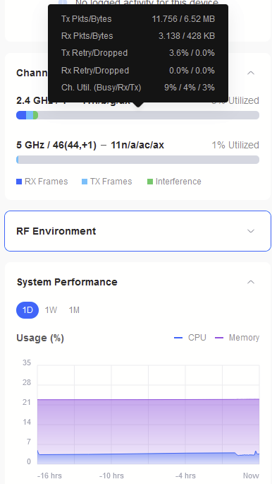

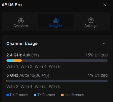

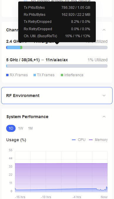

mein Unifi AP U6 Pro zeigt in der UniFiNetwork Übersicht hohe Interferenzen (im Vergleich zu den anderen APs). Ich habe auch noch andere Unifi AP, bei denen mir das Verhältnis von Interferenz zu TX Frames im richtigen Verhältnis erscheint.
Ich habe schon verschiedene Kanäle ausprobiert und auch die Bandbreite geändert, es hat sich keine Verbesserung ergeben. Den Standort des AP habe ich auch schon verändert, ohne Erfolg. Das die Interferenzen hoch sind würde mich an sich nicht unbedingt stören. Aber die Anzahl der Clients die sich mit dem AP verbinden sind meistens nur 2 oder 3 und alle anderen Clients verbinden sich mit den anderen APs. So scheint es mir, dass die Interferenzen sich auch auf die Clients auswirken, die sich wiederum mit denen verbinden, die weniger Interferenzen haben.
Hat jemand Erfahrungen oder Lösungsideen?

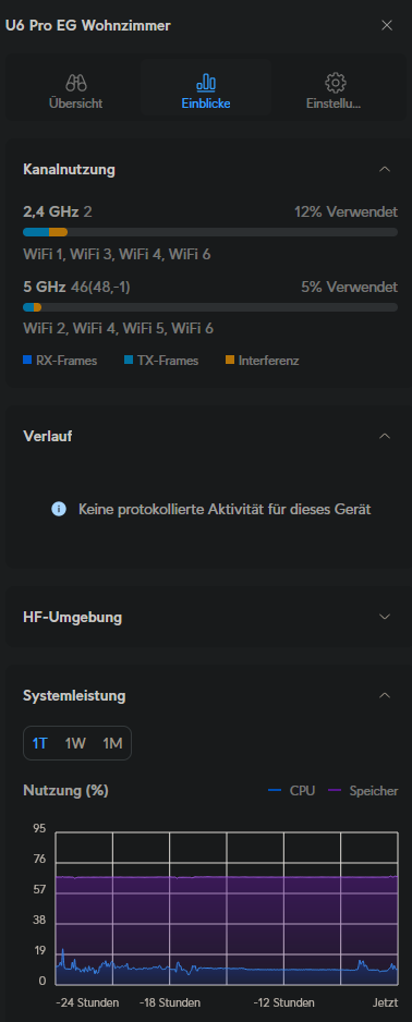

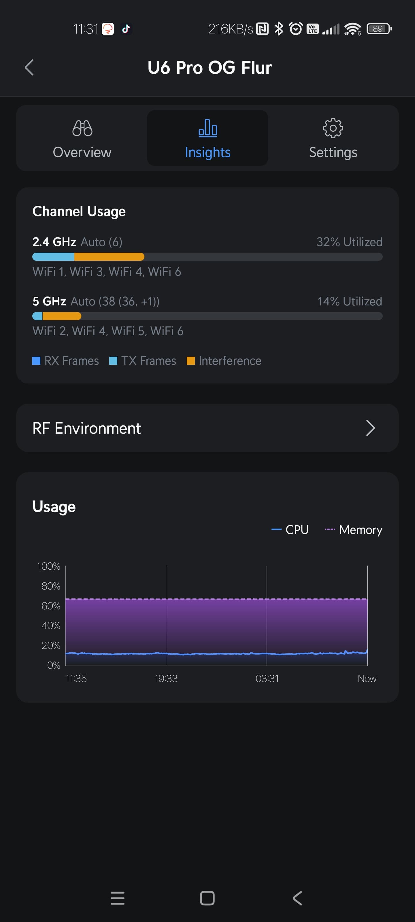

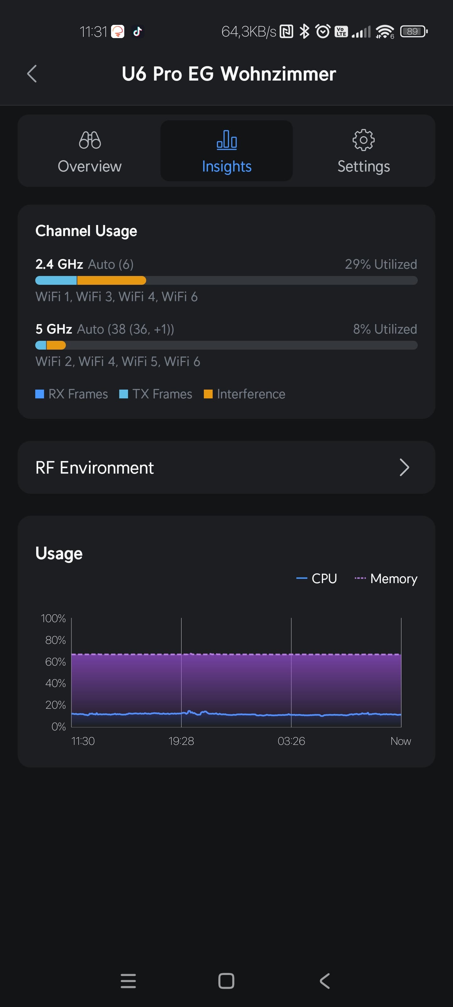

Bei meinen beiden APs sieht es noch "schlimmer" aus. Keine Ahnung was gute Werte sind, aber ich habe zumindest keinerlei Probleme mit der Leistung der APs. Habe aber auch einige Smarthome Geräte per WLAN in einer eigenen SSID eingebunden.
Beide auf Auto Modus und beide wählen natürlich die gleichen Kanäle. 😅
Würde mich nicht wundern wenn es, bei einer manuellen Verteilung, besser wird.

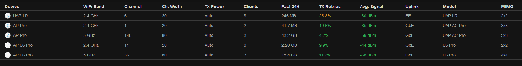

Ungünstiger Aufstellungsort war mein erster Verdacht, habe auch direkt die APs getaucht, aber die anderen am AP U6 Pro zeigen viel weniger Interferenzen. Ich frage mich auch, ob der Wert der mehr Aussage hat "TX Retries" vielleicht ist. Dann wäre ja der ursprüngliche Aufstellungsort (AP U6 Pro getauscht mit UAP-LR) der Grund. Wobei Inteference das nicht zeigt.
Aber die Logs durch schauen ist ein guter Tip, Danke!
Btw... ist dir aufgefallen, dass dein UAP-LR nur mit 100MBit/s verbunden ist?
Hat jetzt nichts mit den Interferenzen zu tun. Ist mir nur gerade aufgefallen.

UAP-LR mit 100 MBit/s ist mir bekannt, der AP hat aber eine gute Reichweite und für alle Clients die Servicearbeiten erledigen Shellys/Tasmotas usw. ist der mein idealer AP, sind dann in ihrem Kanal und stören dann die anderen weniger.
Mein Problem, dass der AP U6 Pro von den meisten Clients gemieden wird, bin ich leider nicht weitergekommen. Aus den Logs werde ich nicht so recht schlau. Wahrscheinlich muss ich die Logs mir etwas intensiver ansehen.

Ich habe bei meinen beiden APs sowohl bei 5Ghz als auch bei 2,4Ghz verschiedene Kanäle eingestellt, da beide bei mir im EG und OG jeweils an der Decke hängen, aber direkt übereinander. Zudem habe ich bei 2,4Ghz als minimale Datenrate auf 12 MBit eingestellt (Kein 802.11b-Support, 12 Mbps beacons). RSSI habe ich überall auf -67dB eingestellt. Mal gucken, ob es damit runter geht. Werde später berichten. BSS hatte ich auch vorher schon aktiv.
Wenn es etwas bringt poste ich gerne meine genauen Einstellungen.

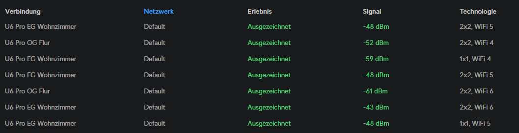

Also der Wert der Min RSSI ist natürlich von deiner Umgebung abhängig. Du musst schauen, mit welcher Signalstärke deine Clients angebunden sind. Wenn sie jetzt schon alle besser angebunden sind als -67 dann musst du natürlich einen höheren Wert z.b. -63 einstellen. Du willst sie ja zwingen zu roamen.
Generell wäre mal ein Screenshot deiner Clients sinnvoll. Kannste ja die MACs und IPs schwärzen.
Vodafone Glasfaser
@OnIn wenn dich meine Beiträge hier stören sollte sag Bescheid, dann mache ich mein eigenes Thema auf.

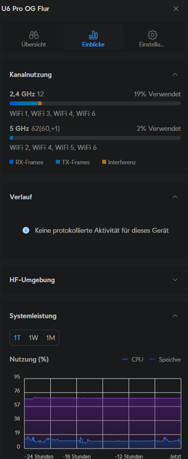

Die sind alle deutlich besser. Und zwischen meinen beiden APs ist auch eine Stahlbetondecke von ~35cm Dicke. Zusätzlich sind die beiden APs 50cm seitlich versetzt und dazwischen läuft auch noch eine 17,5cm Wand. Daher ergibt sich für das Signal zwischen diesen beiden APs sicherlich eine Dicke von mehr als einem Meter.

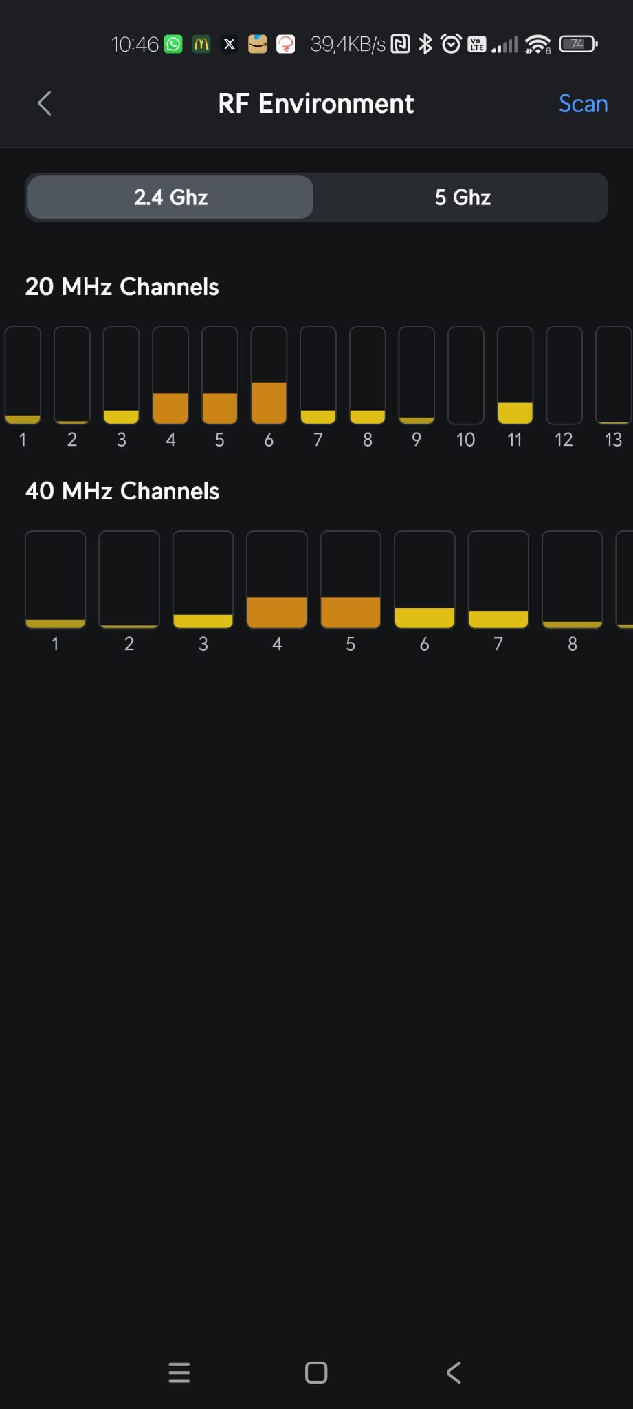

Aber es scheint sich schon deutlich verbessert zu haben:
Meine RF Scans:

ich bin im 5Ghz einfach in die DFS Kanäle gewechselt. Keine Ahnung, ob das zu anderen Problemen führen kann, aber bisher sind alle Geräte verbunden und laut dem Scan ist da überhaupt kein anderes Signal das stören könnte.
Im UNII2 ext Band (100-140) darf man eine deutlich höhere Eirp nutzen als z.B. Band 1 (36-48). Das erhöht natürlich die RSSI enorm. Wie du bereits geschrieben hast, sind das die DFS Kanäle d.h. es kann dazu führen, dass die Verbindungsabbrüche feststellst wenn Wetter oder Flugradar von den APs empfangen wird. Dann fliegen deine Clients halt einmal raus.
Der RF-Scan geht komischerweise nur bis Kanal 128. In den Einstellungen für das WLAN kann ich aber bis Kanal 140 auswählen. Weißt du, ob der dann von alleine die Sendeleistung erhöht? Oder muss ich das manuell einstellen (ich weiß, dass das geht, aber automatisch wäre ja schöner, falls ich mal in die normalen Kanäle wechseln sollte und das dann vergesse...)?
Zu 100% weiß ich es nicht. Was ich aber weiß, dass z.b. bei einer Änderung des Country Codes die Sendeleistung angepasst wird. Ich hab testweise mal auf US gestellt. Die dürfen im Band 1 auch eine höhere EIRP nutzen. Das hat man deutlich feststellen können. Daher nehme ich sehr stark an, dass die APs das automatisch machen. Ich wüsste sonst auch nicht, wo man das extra für die Bänder einstellen kann. Es gibt halt nur die händische Einstellung sprich Low, mid, high oder custom - oder halt automatisch.
