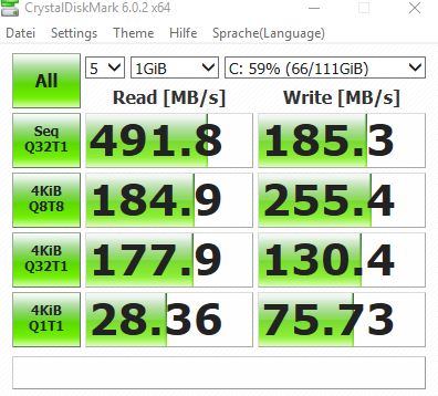

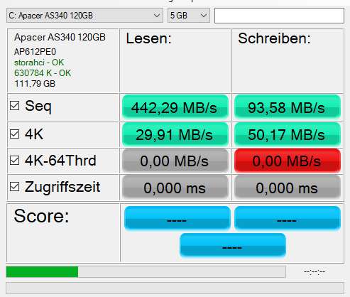

Hallo, ich habe ein komisches Problem. Wenn ich auf die Apacer Panther etwas von der HDD schreiben möchte, schreibt die erstmal wie gehabt mit 120 MB/s was ja cuh voll ok ist. Dann knickt allerdings die Leistung ein und die SSD schreibt zwischendurch immer mit 7 MB/s geht dann wieder ein paar Sekunden auf über 100 hoch und dann die nächsten Sekunden wieder auf 7 runter. Die Platte ist dabei durchgehen zu 100 % ausgelastet und andere Anwendungen werden duch die hohe Auslastung blobkiert.

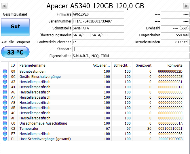

Und was sagt CDI zu der SSD? Wurde doch schon in Post #2 angefragt.

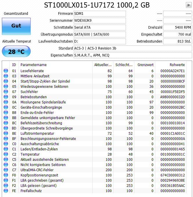

Waehrend Du eh mit CDI rumfuhrwerkst. Schau Dir auch die HDD an.

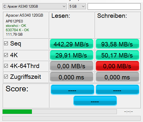

Das war das Ergebnis von CDI
Die HDD ist in Ordnung bei einem anderen Rechner von mir hat die durchgehend mit 100 MB/s kopiert
Und die Prozesse habe ich mir auch angesehen da war nur der Explorer beschäftigt

Du hast Crystal Disk Mark ausgeführt, nicht Crystal Disk Info :) Sind zwei unterschiedliche Sachen, ersteres zeigt dir Übertragungsraten, zweiteres die hier interessanten Lebenszeitdaten wie Lesefehler etc. :)
Reaktionen: BFF
Wir reden von Crystal Disk Info. ;)

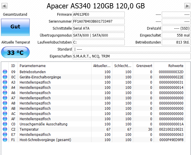

Das Fenster von CDI gross genug machen das alles erkennbar ist.
BFF
Sry hier ist CDI:
Das ist was ausfürhlicher
Ist da irgendwas ungewöhnliches?

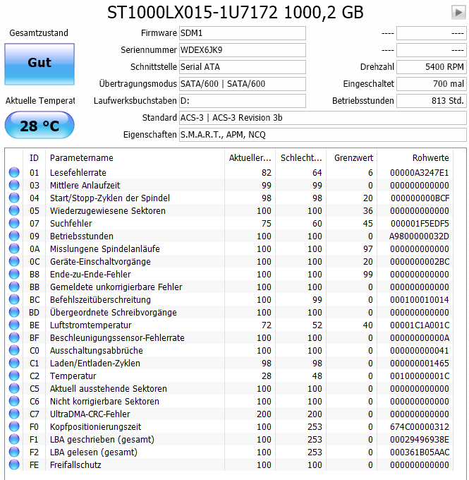

Hab sowohl SSD als auch HDD hochgeladen

Die HDD sieht normal aus.

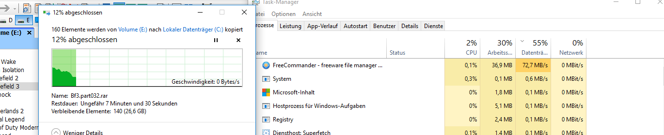

Wie war der Explorer beschaeftigt? Wieviel CPU hat der sich gegoennt?
Ein Blick in die Ereignisanzeige waere auch noch moeglich.
Kopiere mal in der CMD die Dateien und schau ob das besser laeuft.
Oder nimm einen anderen Dateiexplorer aka FreeCommander XE oder TotalCommander.

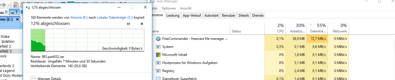

Ich tippe jetzt mal auf einen fehlenden DRAM Cache der SSD ;) Ich hab hier auch eine Transcend ohne DRAM. Die verhält sich genauso.
Mit freecommander habe ich das gleiche Problem
