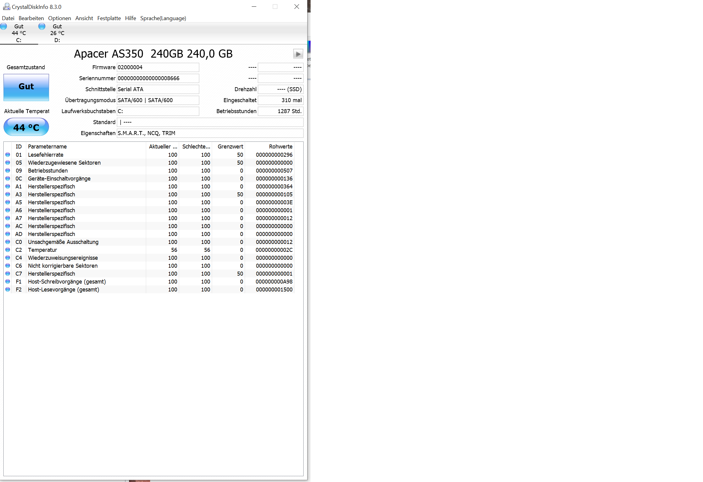

Zeig mal einen CrystalDiskInfo Screenshot mit allen Werten sichtbar von der Apacer.
Die Apacer scheint auch ganz schön warm zu sein dafür dass außer Paint nix lief

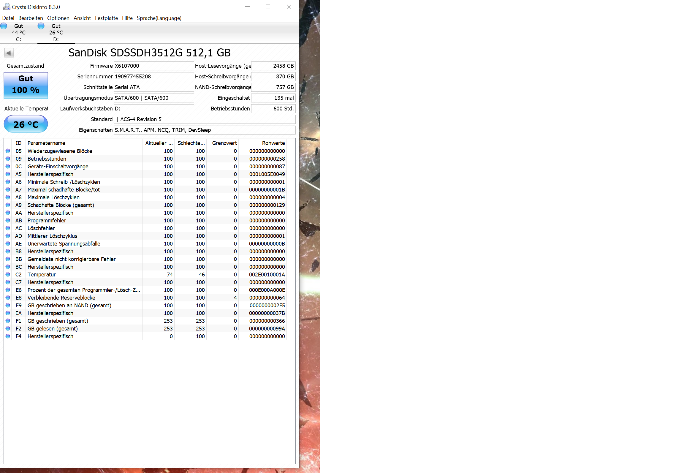

Was mich hier stuzig macht.. die SSD zeichnet Reads und Writes nicht auf.. klopp sie weg, Problem gelöst..
jaa dann werd Ich wohl eine neue kaufen müssen, hatte nur gehofft Ich könnte mir den Aufwand mit der Windows neuinstallation sparen 🙃
Wenn du ne Samsung nimmst, kannst du die SSD einfach klonen per Samsung Migration Tool.. nur so als Tipp ;)..
