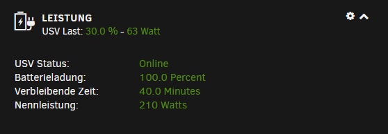

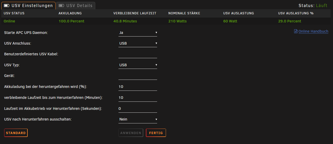

Hallo, jetzt wollt ich mich mal zu Wort melden.
Es hat wunderbar funktioniert, Unraid hat die USV gleich anerkannt und ich kann sogar minimalistisch mit Signalen der USV einiges steuern 🔋⚡🔌
Hier sieht man auch im Main Deshboard (eine seite zuvor) dass die USV auch immer entladen und wieder geladen wird ↓
sprich leauft abwechselnd, Ladeprozess und Entladeprozess, dass die Batterie nicht dauernd geladen wird und dadurch Schaden nimmt.
