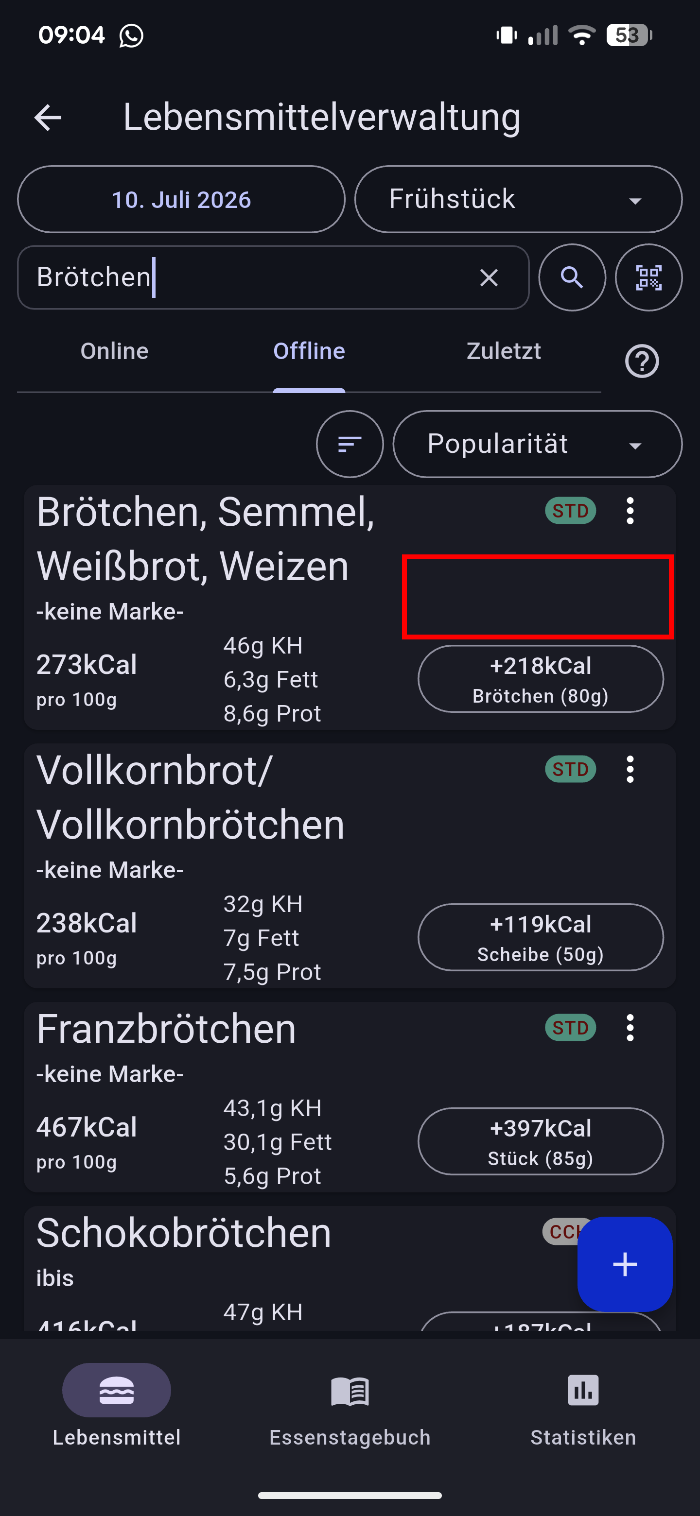

Was eventuell auch eine Erleichterung wäre, wenn ich Lebensmittel hinzufüge zu meinen Tagebuch, das er gleich die Menge abfragt und ich nicht noch mal extra rein gehen muss, um die Menge anzupassen.
Reaktionen: Drexel
Danke Dir!
Ich habe den letzten Satz mehrfach gelesen, aber ich bin nicht sicher was Du meinst... Meinst Du im Suchergebnisse direkt eine Eingabemöglichkeit fürs Gewicht und hinzufügen eines Tagebucheintrags? Also hier z.B.:

Ich war einach zu doof für die Bedienung. Ich habe nicht gemerkt das ich einfach auf das Essen klicken muss und dann kann ich Gewichtsangaben machen. War also ein PEBKAC :D
Also ist alles gut :)

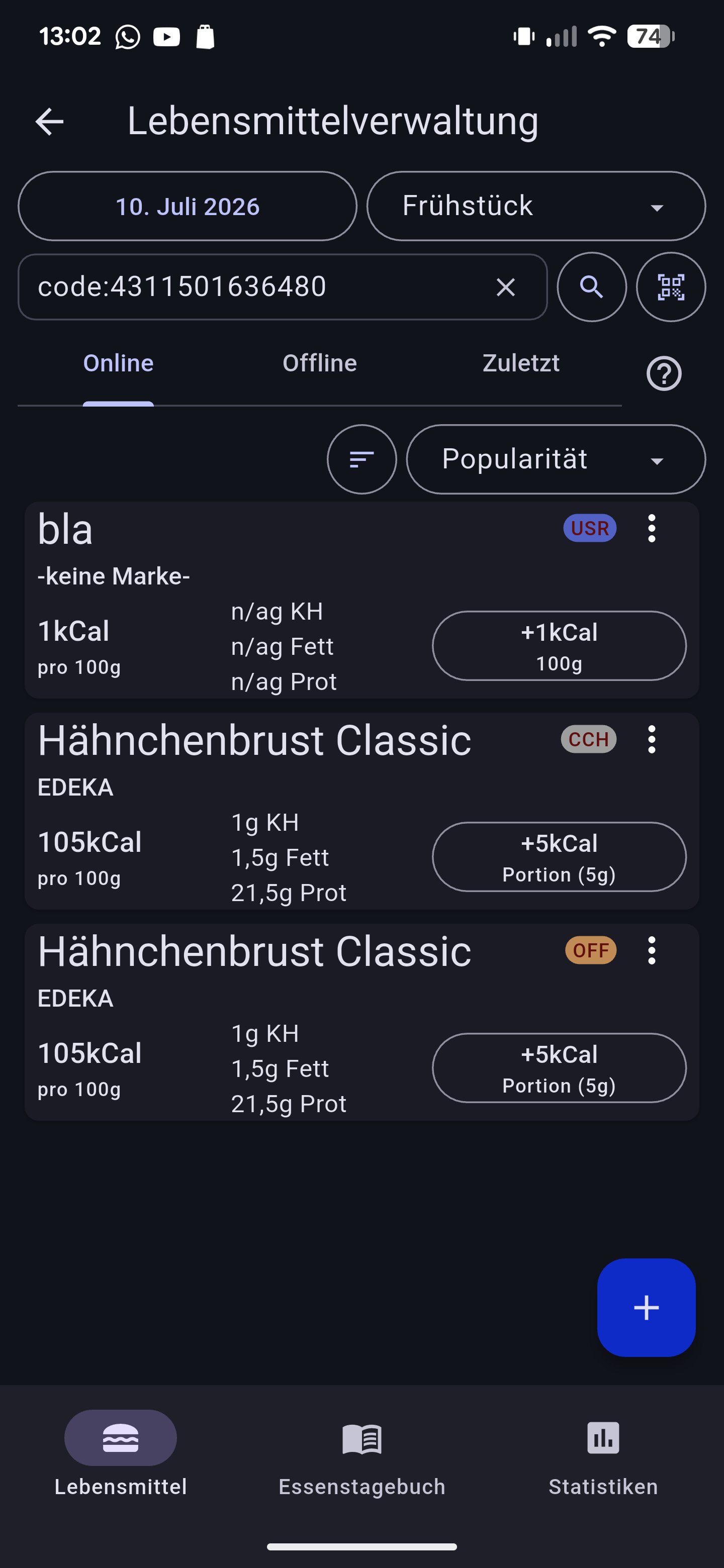

Ich habe aber aktuell den Fall, wenn ich einen eigenen Artikel erstellt habe und den Barcode hinterlegt habe, hat er den Artikel nicht gefunden, obwohl ich den Barcode abgescannt habe.
Gerade mal probiert, bei mir gehts in allen Varianten, online, offline, zuletzt...
Wenn Du nach einem Barcode suchst, muss code: davor stehen, das macht der Barcodescanner automatisch. Und sicher, dass der Barcodescanner den korrekt Code geliefert hat? Sowohl beim Erstellen als auch beim Suchen? Hatte auch schon dass Problem, dass er trotzdem einen Wert liefert, wenn der Barcode ein Stück abgeschnitten ist. Dann ist die Zahl natürlich auch etwas abgeschnitten.

Ich mache nachher mal Screenshots und kontrolliere deine Tipps.
Ja habe immer die Scan Funktion genutzt das davor code steht.
