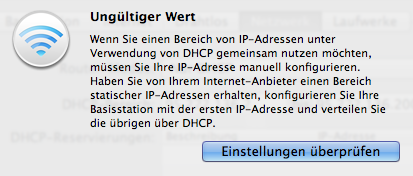

DHCP und NAT weil nur DHCP zu einer Meldung des Airport führt, mit der ich nichts anfangen kann (Screenshot).
