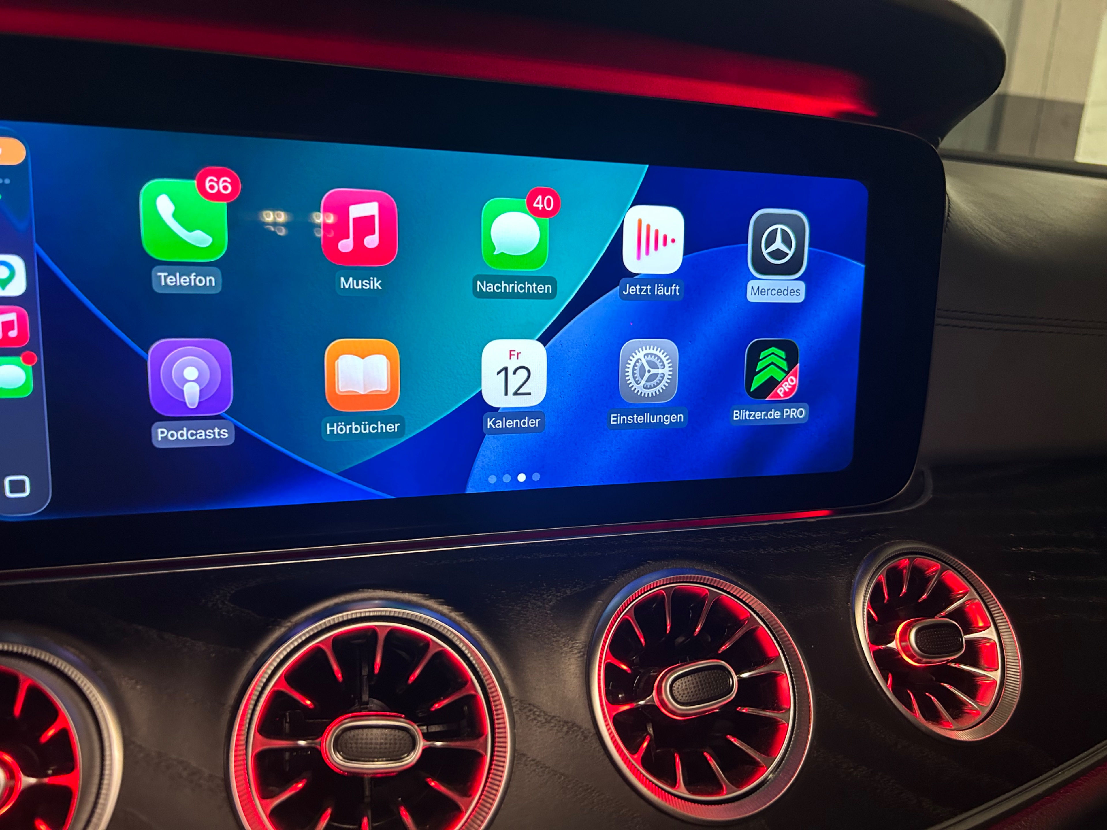

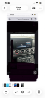

Moin ich brauche Hilfe bei Apple car Play und mein e Coupé

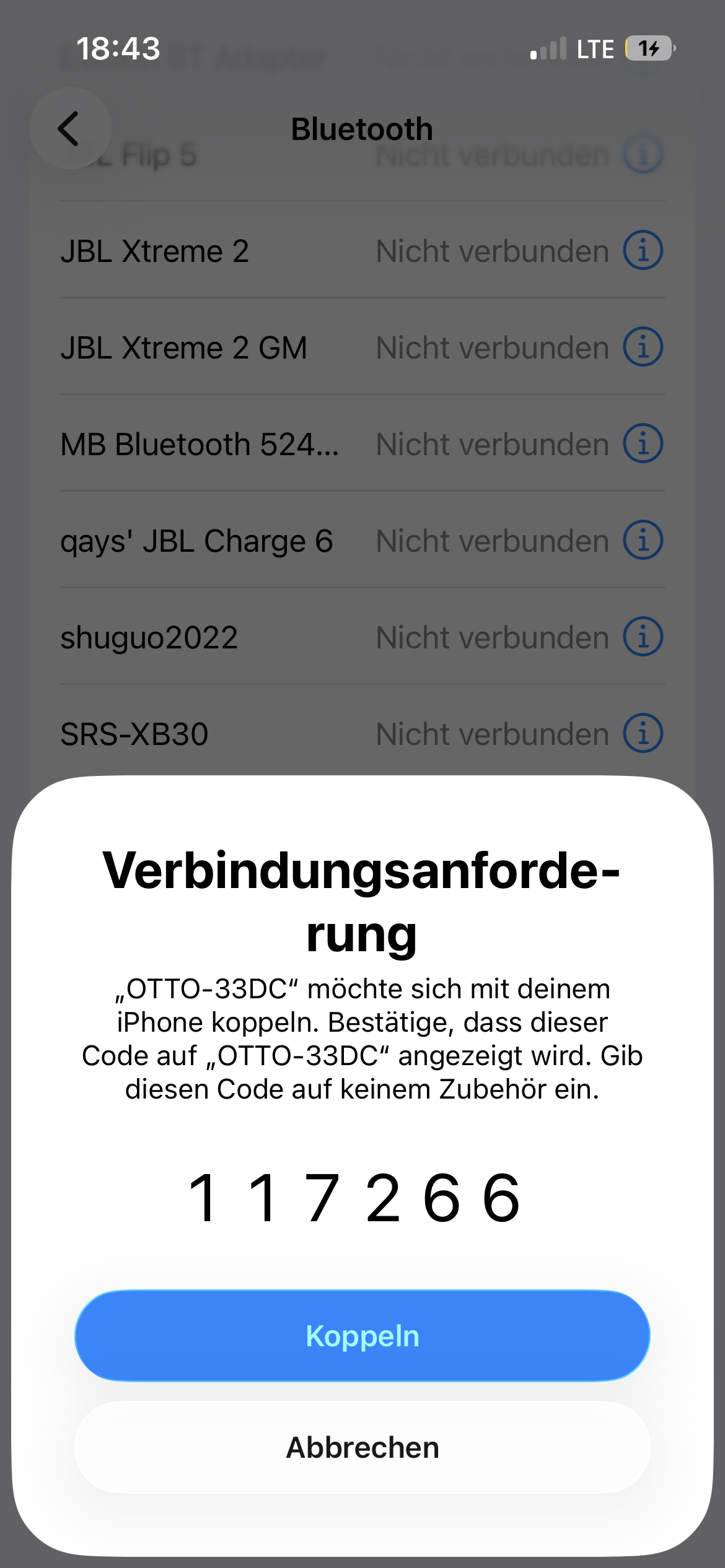

Hier sieht man das ich Apple car Play habe und ich hab mir ein Adapter gekauft von Ottocost u2 Air Pro verbunden es passiert aber nichts
Wer kann helfen

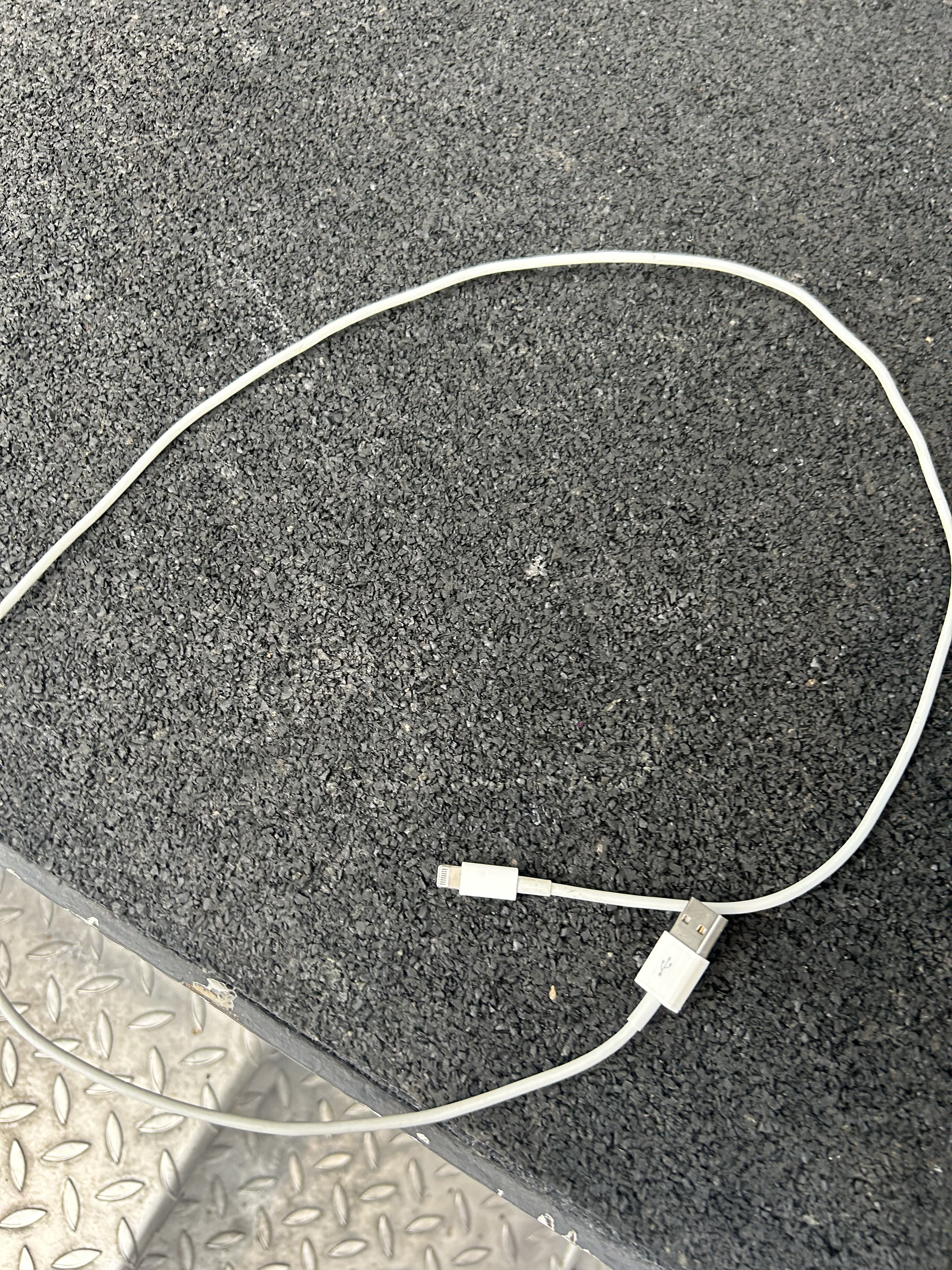

Es muss ein originales usb Kabel sein meinte der codierer meins ist keins
Und das ist aus dem Fitnessstudio ich weiß nicht ob es original ist
nicht, dass du es mit einem LADE-Kabel probierst, es muss schon ein USB Datenkabel sein...
Reaktionen: eigsi124
Eben. Besorge Dir ein ordentliches / richtiges Kabel und die Frage ist beantwortet.
Dann brauchst Du auch keinen halbgaren Fachmann.
Nee muss es nicht zwingend. Apple Certified reicht aber halt ein Datenkabel, damit die Daten vom iPhone auf das Werksradio übertragen werden können.
Wir nutzen im MB Sprinter auch ein 2m USB C certifies Apple Kabel für CarPlay.

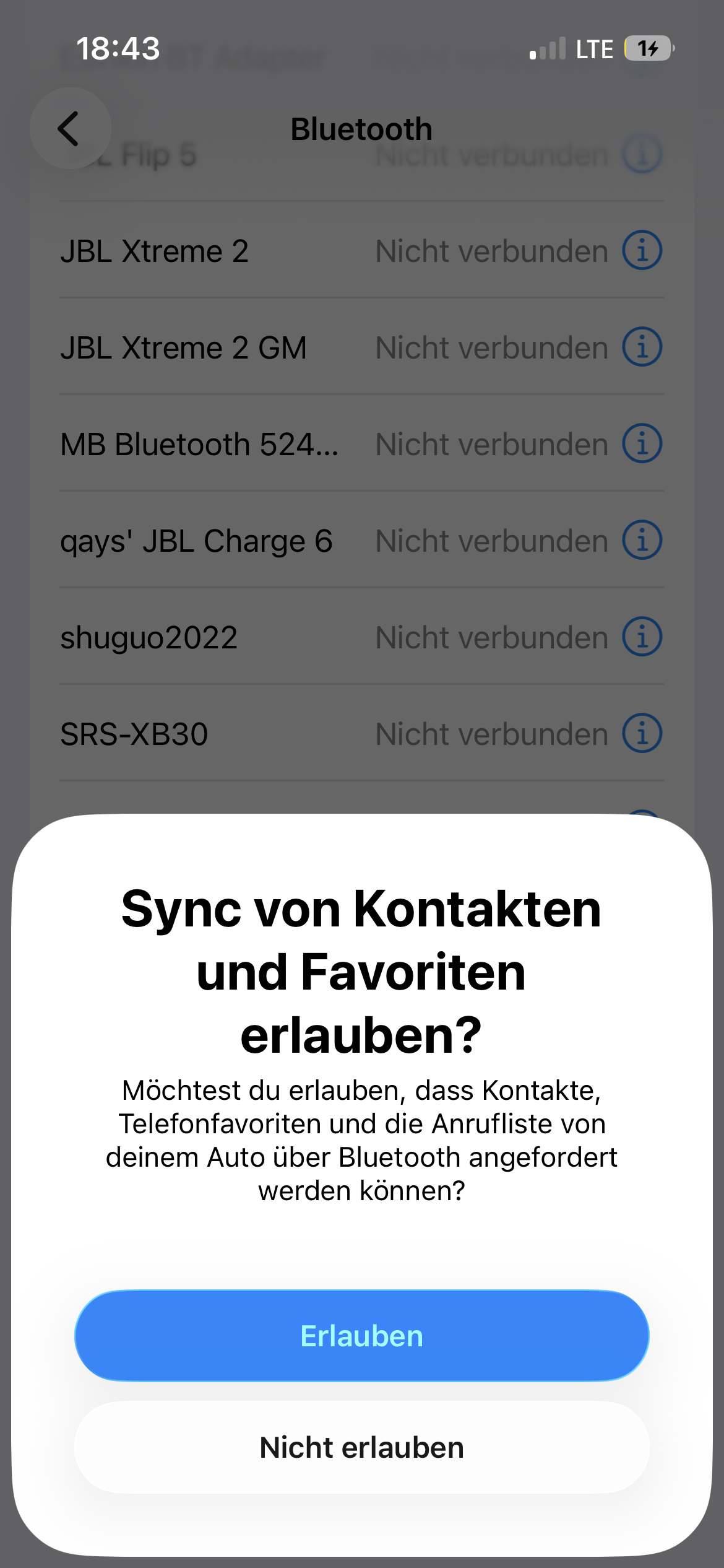

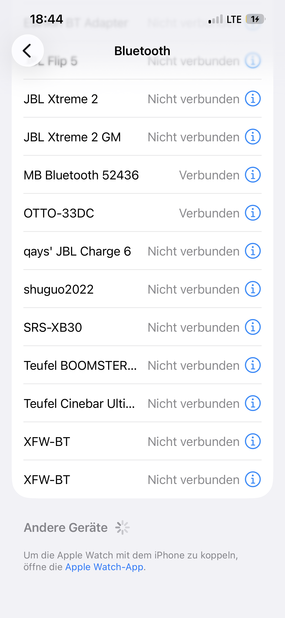

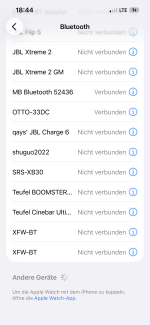

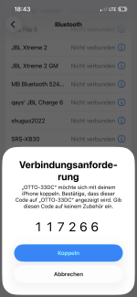

das ist mit dem Otto cast
Möchtest oder kannst du es nicht verstehen? Das kann schon sein, dass du mit damit verbunden bist. Es überträgt die Daten per Funk an den USB Dongle. Die Verbindung dahin steht, wenn dein Auto aber die Funktion nicht hat, dann werden die Daten nicht weiterverarbeitet.
Die Frage hier ist also, ob dein Auto überhaupt über die Zusatzfunktion verfügt, dazu musst du bitte mit einem Datenkabel am richtigen Port schauen, ob Carplay startet oder nicht. Startet es auch mit dem Kabel nicht, dann hat dein Auto die Funktion aktuell nicht freigeschaltet und dann bringt das andere auch nichts weiter

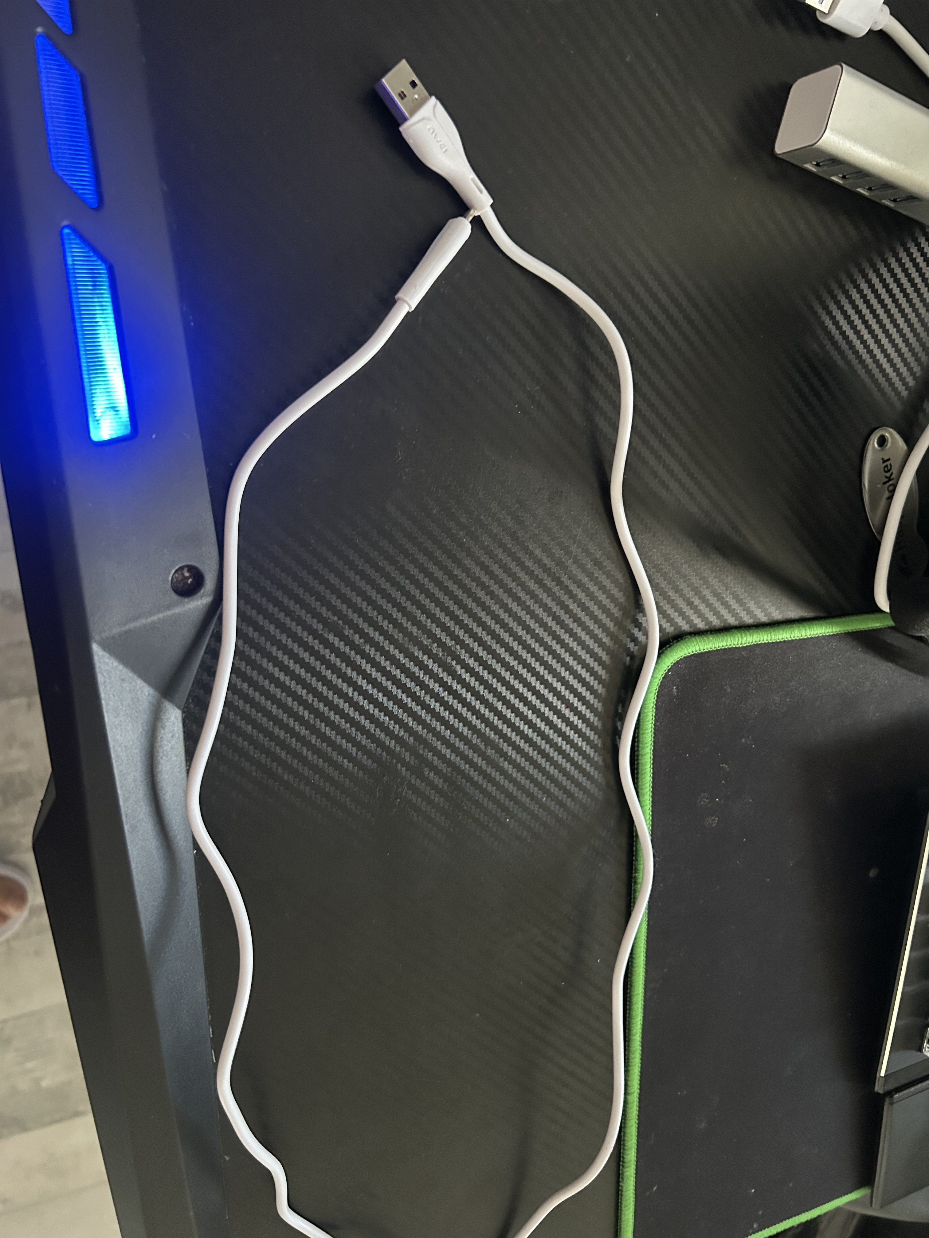

Wie sieht das Kabel aus das hab ich im Ausland gekauft
Gehe einfach davon aus, dass das Kabel ungeeignet ist, bis du das Gegenteil festgestellt hast.
CU
redjack
Reaktionen: verbaliBerlin

eins noch: man kann doch mit dem Kabel auch mal das iPhone mit einem PC verbinden und gucken, ob es Daten übertragen kann, oder?
Apple
fragt der PC nicht, dann ist das ein reines Ladekabel und überträgt keine Daten. Dann müsste es allerdings mit dem CarPlay Dongle funktionieren und wir sind wieder bei der Frage: nimmst du überhaupt den richtigen USB Port im Auto?

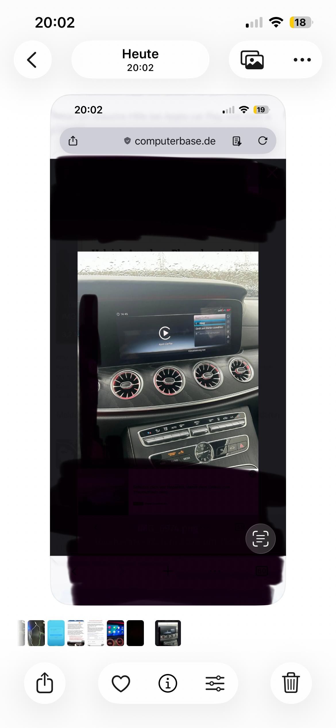

@loveherati aus reinem Interesse. Zeigt das Bild wirklich dein Auto? Falls ja, frage ich mich, warum du einen Beitrag von Gutefrage screenshotest und hier postest.
Reaktionen: iSight2TheBlind
Ok Leute es hat geklappt endlich :) auch mit dem Otto Cast Adapter, so wenn ich noch Fragen habe melde ich mich ansonsten Vielen Dank ,
Ärgerlich ist nur das ich es nach ca 2 Jahren erst gecheckt habe, das ich Apple car Play habe aber naja immerhin muss ich dem codierer keine 200! Euro zahlen fürs freischalten trotzdem 2 Jahre weg
