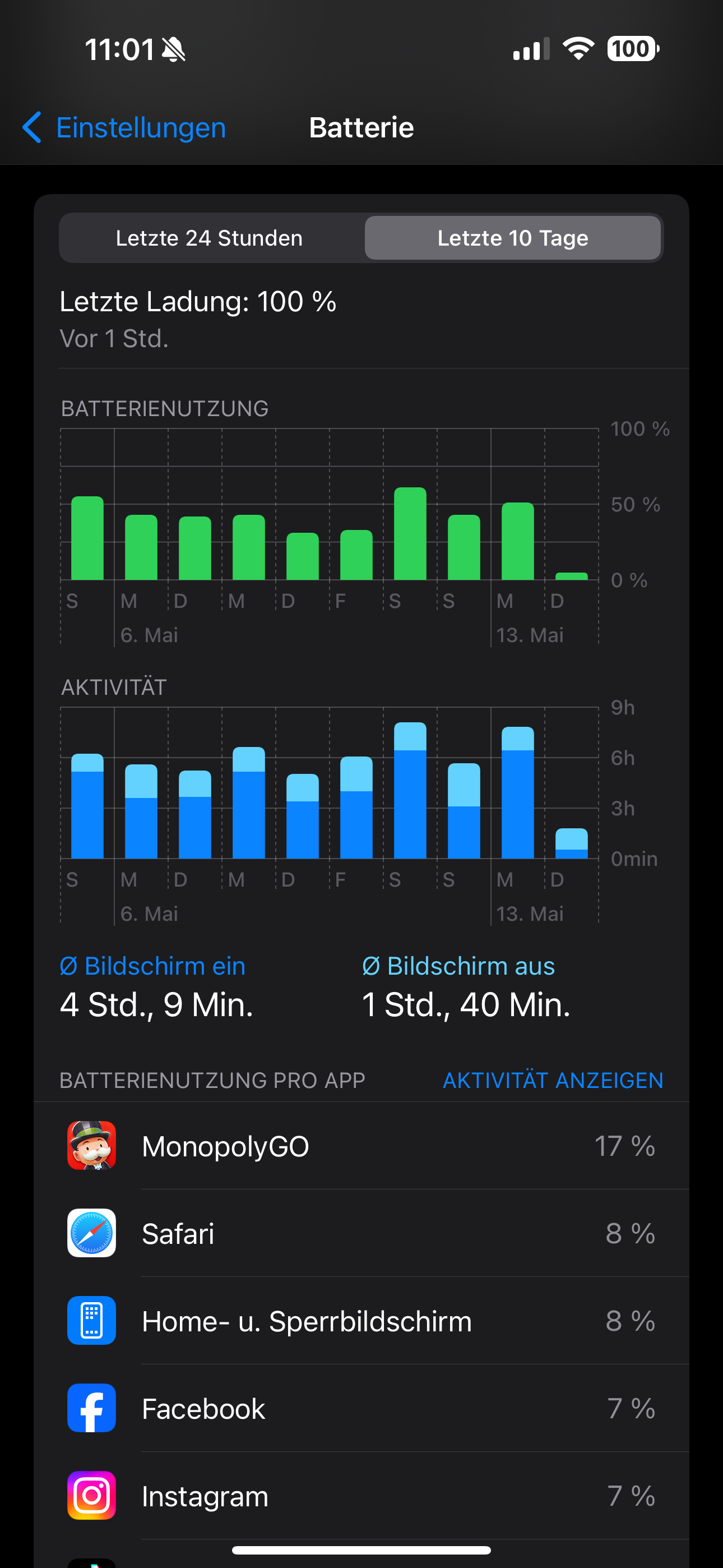

Kannst du einen Screenshot der Batterienutzung der letzten 24 Stunden und 10 Tage reinstellen?
Damit das funktioniert und das iPhone das optimierte Laden erkennt, braucht es zeitlich ziemlich genaue Ladezyklen, soll heißen, bei jeder Ladung zum Beispiel immer zwischen 8.00 und 10.00 Uhr.

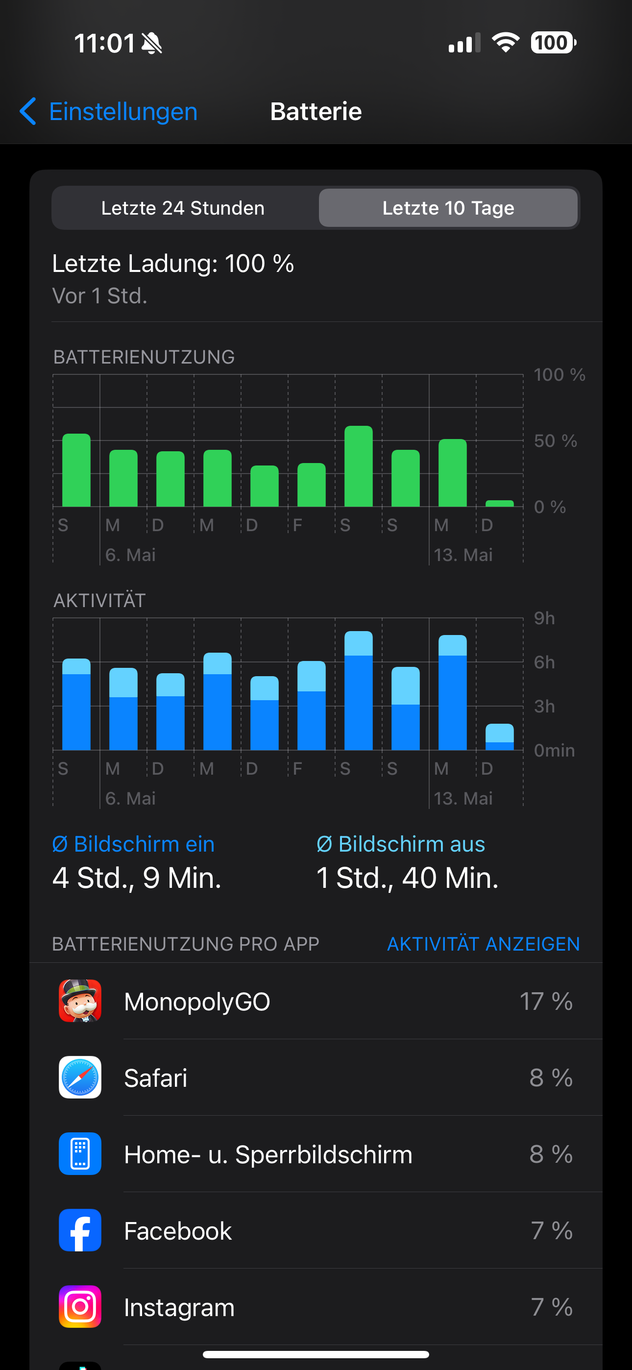

Klar, hier

Vielleicht braucht das iPhone auch einfach länger zum anlernen.
Vielleicht gibt es das optimierte Laden nicht, bei einer täglichen Batterienutzung unter 50%.
Vielleicht dann lieber auf das optimierte Laden verzichten und die 80% Option wählen. Damit ist dem Akku bei deinem Nutzungsprofil glaube ich mehr geholfen.
Doch na klar.
Also nochmal. Optimiertes Laden heißt doch, dass das Iphone weiß, zu welchem Zeitpunkt ich es täglich beginne zu nutzen und dann genau zu dem Zeitpunkt den Akku voll läd. richtig?
Generell ist es bei Akkus doch aber von Vorteil ihn nur bis 80 % zu laden. Da dies deutlich zur Lebensdauer des Akkus beiträgt. Das würde widerum bedeuten, dass es bei diesem Nutzungsverhalten es eigentlich empfehlenswerter wäre, die 80% Option zu aktivieren und bei etwa 50% Akku Nutzung am Tag mich im Bereich von etwa 30 - 80% zu bewegen.
Ob das widerum mit dem optimierten Laden vereinbar ist ... keine Ahnung.

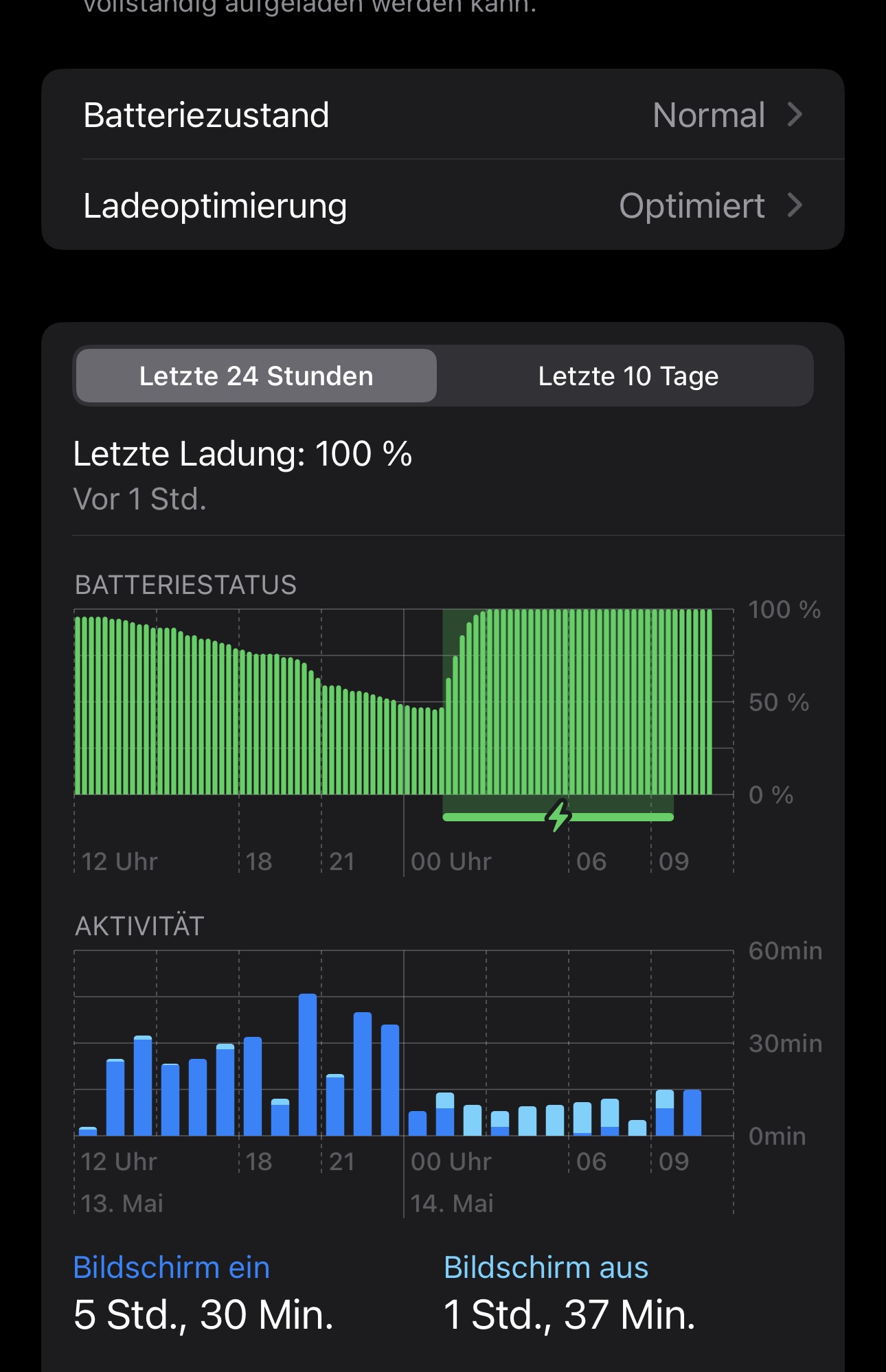

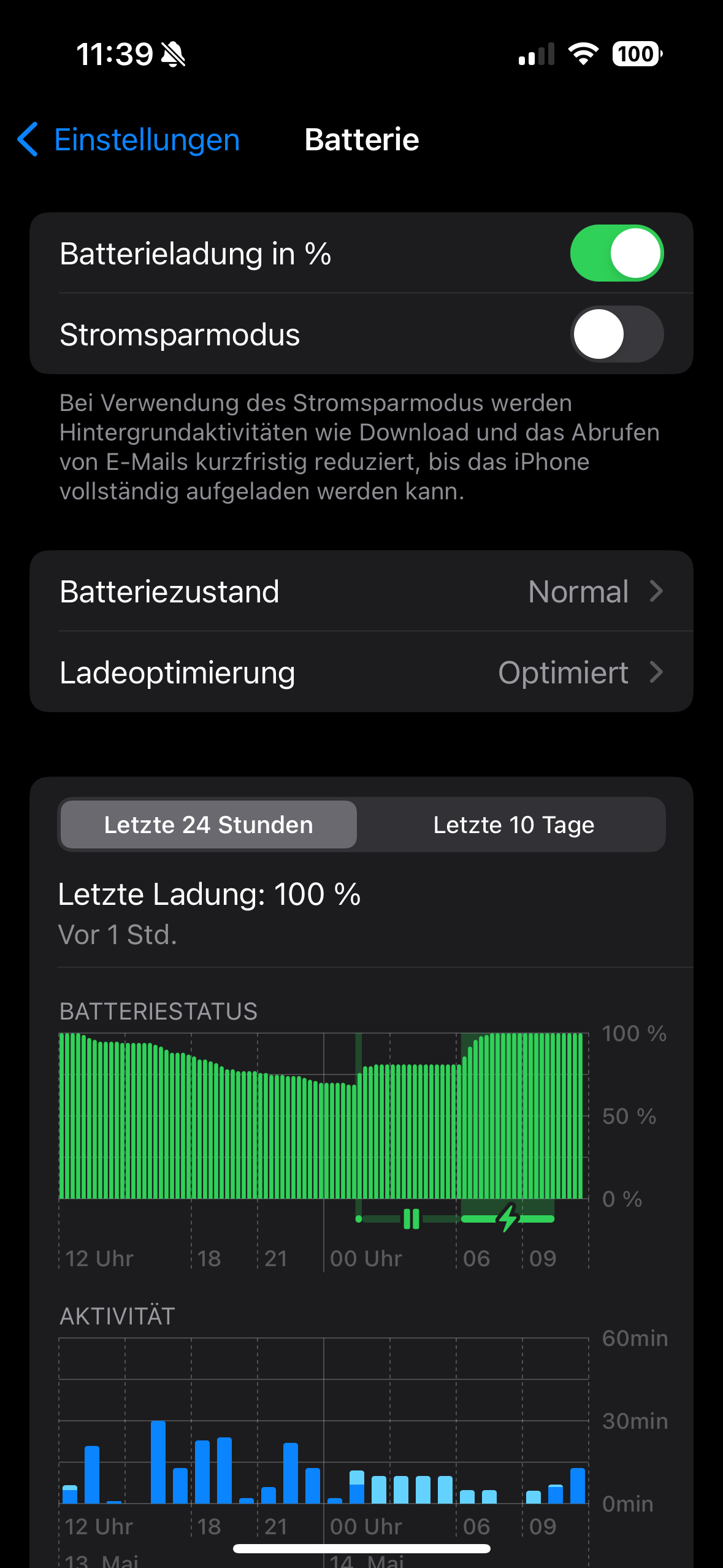

@Casillas klingt eigentlich plausibel. aber hier mal ein screenshot des iPhones von Frauchen, auch bei ihr ist der Akku meist über 50% zum schlafen gehen und es funktioniert ohne Probleme.
