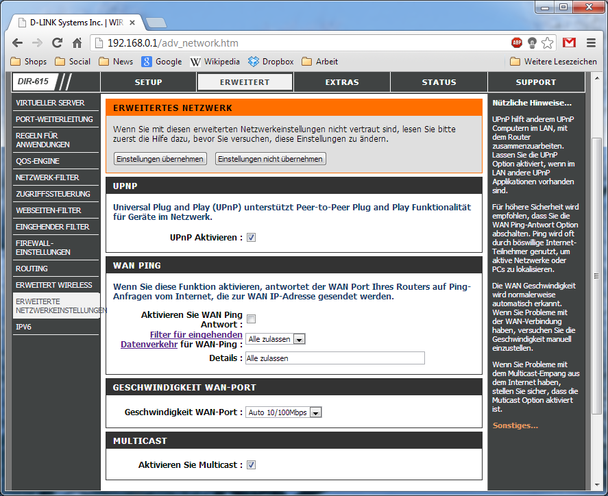

Damit mein apple TV problemlos lief, musste ich im dlink-Router einen Haken bei "Multimedia-Dienste zulassen" setzen.
Evtl. ist das oder ähnliches auch bei Dir das Problem...

Da die google Suche schonmal das computerbase-Forum favorisiert, hier ein Bild von den für dlink-Router notwendige Einstellungen zum problemlosen Betrieb eines appleTV.
uPnP und Multicast müssen aktiviert sein.
