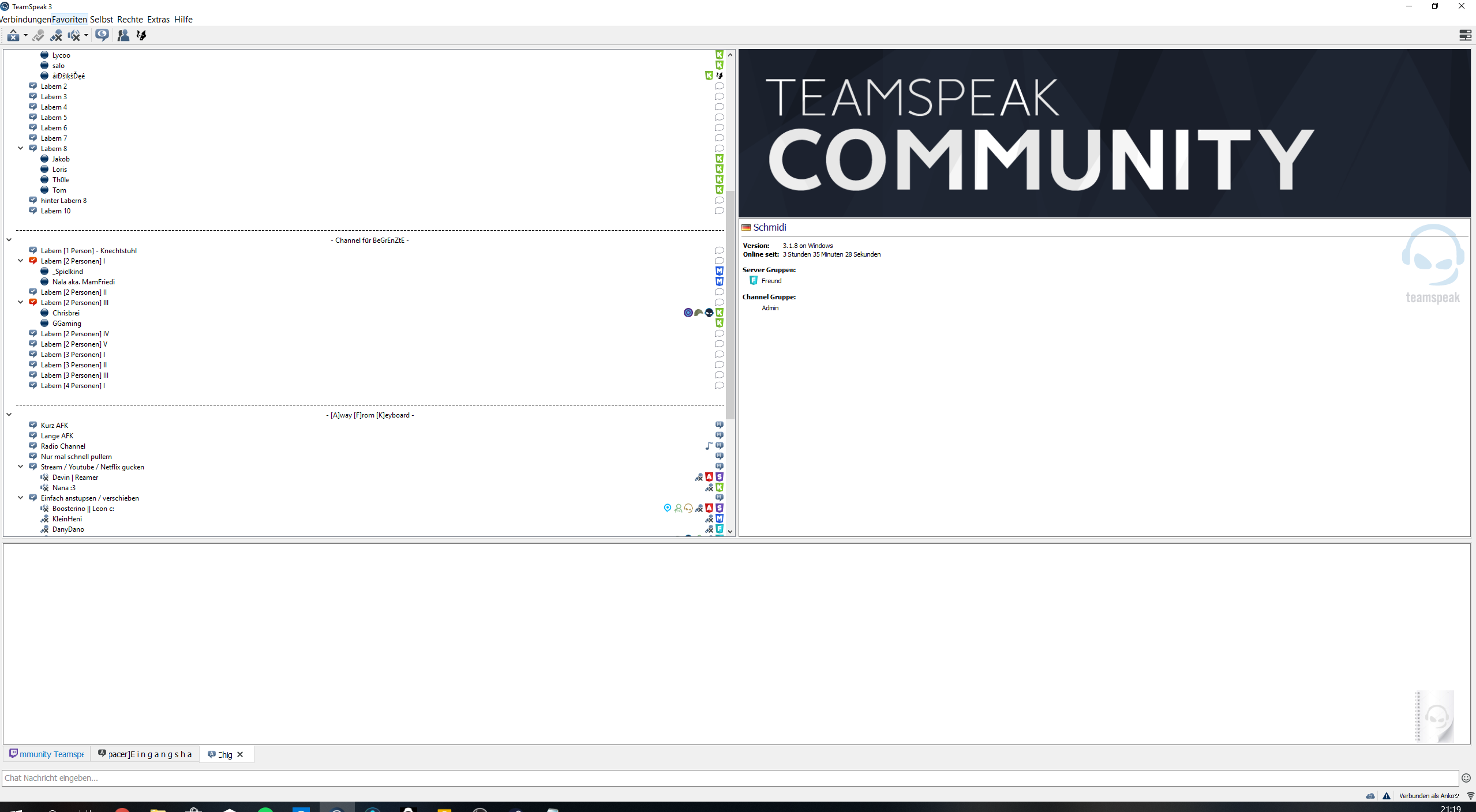

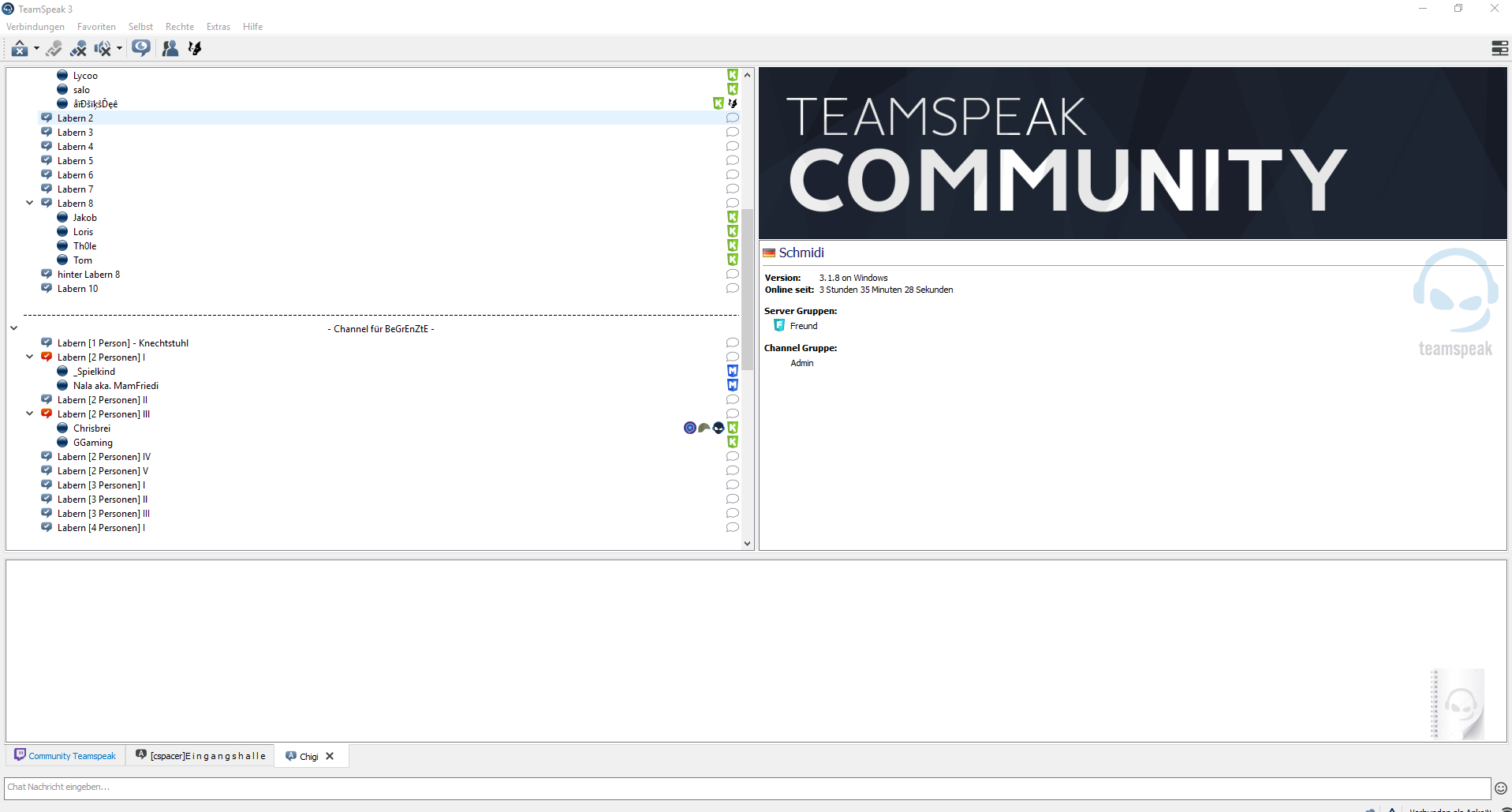

Ich habe ein 2 Montior Setup mit einmal Full-HD und einmal WQHD.
Jetzt ist es aber so, das beim WQHD alle Texte in Programmen und das Programm ansicht, sehr klein dargestellt wird, als beim Full-HD.
Kann man das irgendwie ausgleichen? Da es oft zuuu klein ist zum richtig lesen.
Siehe Screenshot Vergleich

Hab es schon erhöht. Jedoch werden die Apps wie Teamspeak etc. nicht mit skaliert sondern bleibt so... :/
