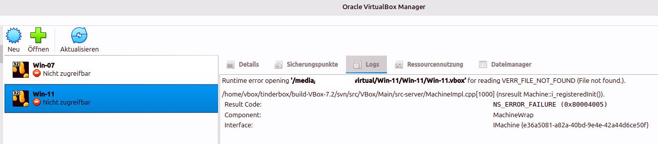

Virtual Box startet nicht - ich kann auf meine virtuellen Maschinen nicht zugreifen und das komischerweise jedes mal nach dem Hochfahren selbst wenn ich Oracle virtual box ordnungsgemäß vor dem Herunterfahren beende
Der Fehler ist
Code:
Runtime error opening '/media/XXX/virtual/Win-07/Win-07/Win-07.vbox' for reading VERR_FILE_NOT_FOUND (File not found.).
/home/vbox/tinderbox/build-VBox-7.2/svn/src/VBox/Main/src-server/MachineImpl.cpp[1000] (nsresult Machine::i_registeredInit()).
Result Code:
NS_ERROR_FAILURE (0x80004005)
Component:
MachineWrap
Interface:
IMachine {e36a5081-a82a-40bd-9e4e-42a44d6ce50f}

ich hab in
https://www.computerbase.de/forum/t...updates-zu-installieren.2265472/post-31309071
den Fehler ergänzt
Code:
suche ich danach im Internet so komme ich zu folgender Seite:
https://bobcares.com/blog/virtualbox-error-verr_file_not_found/
How to Identify and Fix?
1. Go to the directory where the VMs are kept. Verify that all required files (such as.vbox and.vdi) are present.
2. Open VirtualBox, do a right-click on the issue virtual machine (VM), choose “Settings,” and check the “Storage” section to make sure the virtual hard disk has been linked correctly.
3. More details regarding the error may be found in the VirtualBox logs. Open “File” > “Virtual Media Manager,” then look through the logs to see if there are any missing file indicators.
4. To find any missing files that VirtualBox is trying to access, using the file search feature of the operating system.
Schritt 1 ist erledigt
Schritt 2: ich finde bei keiner Maschine Einstellungen nach Rechtsklicken
und nach einem simplen Neustart der VirtualBox - Anwendung (nicht: des Rechners) geht es auf einmal
ich boote den Rechner erneut und habe den gleichen Fehler wieder

Mal ne blöde Frage. Also VirtualBox an sich läuft. Er startet aber keine vorhandenen Maschinen. Was ist denn, wenn du eine neue anlegst 🤔
Aber irgnedwie scheint es deinen Pfad nicht zu geben!? Kann das sein? Schau mal was in /media/... überhaupt drin ist
Im Reiter "Details" steht uahc irgnedwo wo deine virtuelle Festplatte liegt. Bzw liegen sollte.
Der Pfad unter /media verweist auf eine andere Partition/Festplatte? Die wird aber schon beim booten gemountet!?
Reaktionen: Schinken42
kriegst ein Bier von mir. Wenn ich im Datei-Manager die zweite Platte nach dem Booten anklicke geht es.
Wie moute ich die zweite Platte beim booten ?
