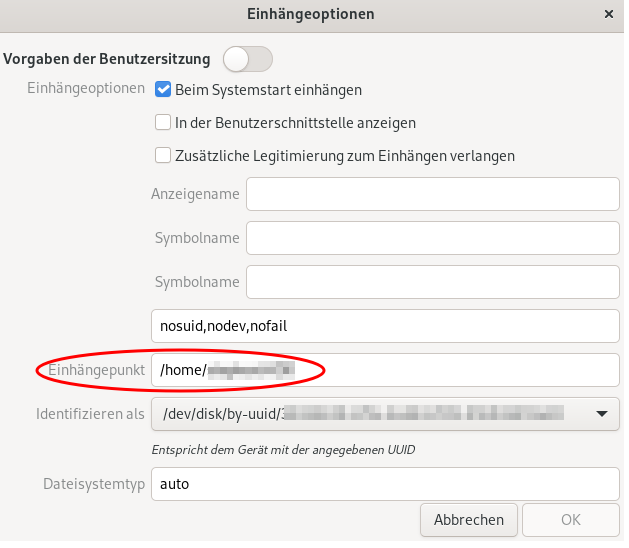

1. Einen Ordner in deinem /home-Verzeichnis erstellen, in den du das Laufwerk mounten möchtest.
2. Das Programm "Laufwerke" öffnen, Laufwerk auswählen, Zahnrad anklicken, Einhängeoptionen bearbeiten:
3. Dann im nächsten Fenster Folgendes eintragen:
4. Auf OK klicken.
Der entsprechende fstab-Eintrag in /etc/fstab lautet: /dev/disk/by-uuid/langeUUIDdeinesLaufwerks /home/Verzeichnisname auto nosuid,nodev,nofail 0 0
Reaktionen: seyfhor, NameHere und rollmoped

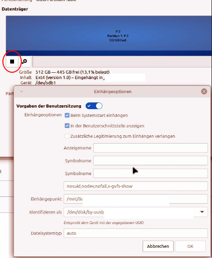

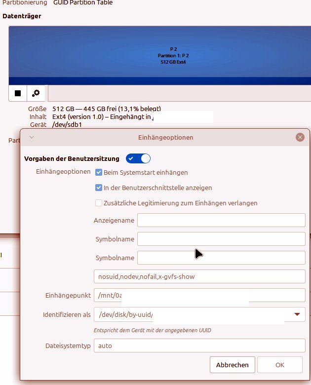

eingestellt war die Einstellung unten - wenn ich die Platte im Datei Manager anklicke startet Virtual Box danach.
es bringt nichts die "Vorgaben der Benutzersitzung" zu deaktivieren.
unter "identifizieren als" gibt es ca. 10 Möglichkeiten
Du hast die Disk gemountet, du musst die unmounten. Einfach auf das Quadrat klicken und dann nochmal aufs Zahnrad!
@Derduke /dev/disk/by-uuid usw. ist die Vorgabe, die bei gnome-disks automatisch angeboten wird.
Ist wahrscheinlich nicht distroabhängig, sondern eben die Besonderheit dieser Software.

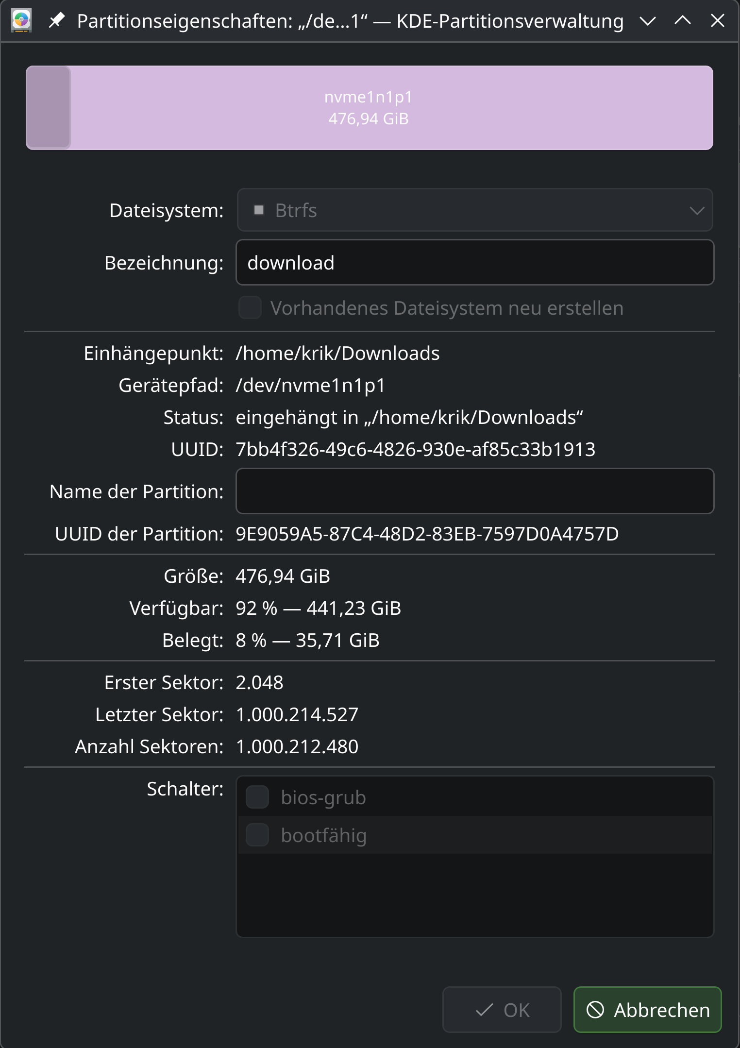

Der KDE-Partitionsmanager trägt /dev/nvmeXYZ ein, also noch nicht mal die UUID. seufz
Ohne euch hätte ich da gar nicht nachgeschaut. ^^
Aber es funktioniert trotzdem... solange ich die SSD nicht in einen anderen M.2-Slot schiebe, wird es kein Problem geben, oder?
@gimmix
Der Partitionsmanager zeigt sie an. ;)
Ich bin nur etwas enttäuscht, dass das Programm sie nicht in die fstab schreibt.
warum ... ich hab doch hinterlegt dass die Platte automatisch gemountet werden soll
vgl.
https://www.computerbase.de/forum/t...-zu-installieren.2265472/page-2#post-31309348
die Frage ist warum das nicht klappt - die Platte müsse beim Systemstart eingehängt werden wird aber nicht eingehängt
Probiers doch einfach mal so, wie ich es dir beschrieben habe.
