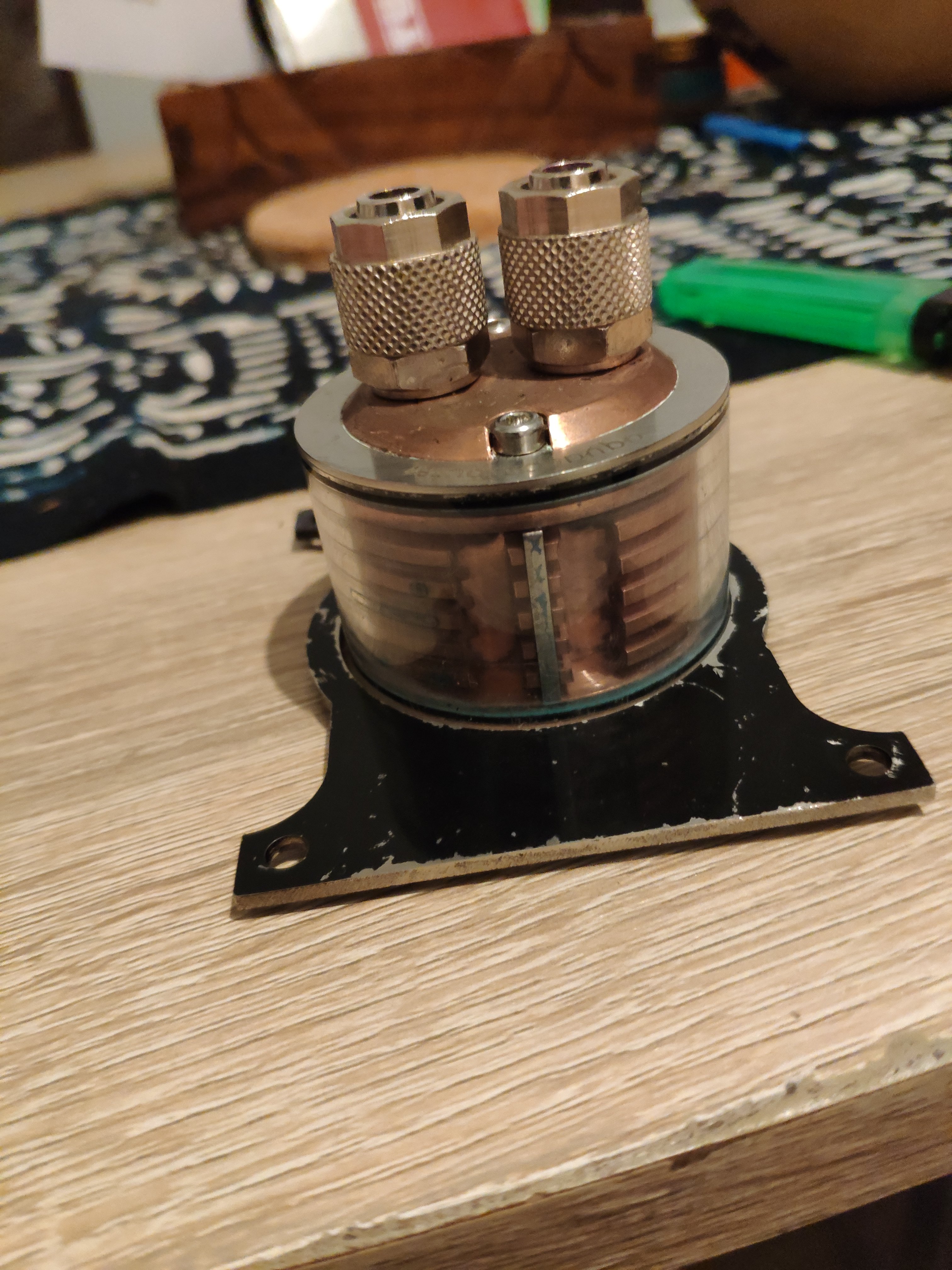

Hallo an die Waküleute
Habe ein Aqua computer Cuplex Evo im Keller gefunden und wollte wissen ob dieser genug Dampf für Ryzen 5900 / 5950 hat?
Würde eventuell den Halter umbauen und auf Wakü umrüsten.
Im Kreislauf wäre dann noch ne RTX 3xxx. Mora umbedingt nötig?
Würde mich über ein Paar Anregungen freuen.
MfG
Grob überschlagen sollte das von der Oberfläche her ausreichen. Aber du kannst dann gerne hier Ergebnisse posten. Wenn es geht mit Wassertemperatur.
Davor würde ich aber das Ding zerlegen und etwas aufpolieren. Die O-Ringe brauchen mit Sicherheit etwas Silikonöl oder Ersatz.
Wenn man unterhalb der Raumtemperaturen bleiben will schon. Ansonsten ist es nur eine Frage der Größe der Radiatoren. In jeden Fall würde ich aber die CPU vor die GPU im Kreislauf setzen.
Sollte eigentlich passen, auch der 5950X hat ja kein Monster-Verbrauch wie manche Intel CPUs.
Temperaturbestwerte brauchste aber denke ich nicht erwarten.
Also gegen die Thermodynamik verstoßen kann auch der MoRa nicht :D
dann brauchste schon ein Chiller
ghecko schrieb:
der Kühler vom Golf VI
Da musste ich kichern
Aber im allen Ernst:
Wenn's 'ne RTX 3080/3090 werden soll musst du mit 500W und mehr an Wärme rechnen, da müssten die Radiatoren schon entsprechend dimensioniert werden.
Ein MoRa kann das locker wegkühlen, bei einer 'traditionellen' in-case WaKü wird das was schwieriger oder die Lüfter müssen halt was höher drehen.
