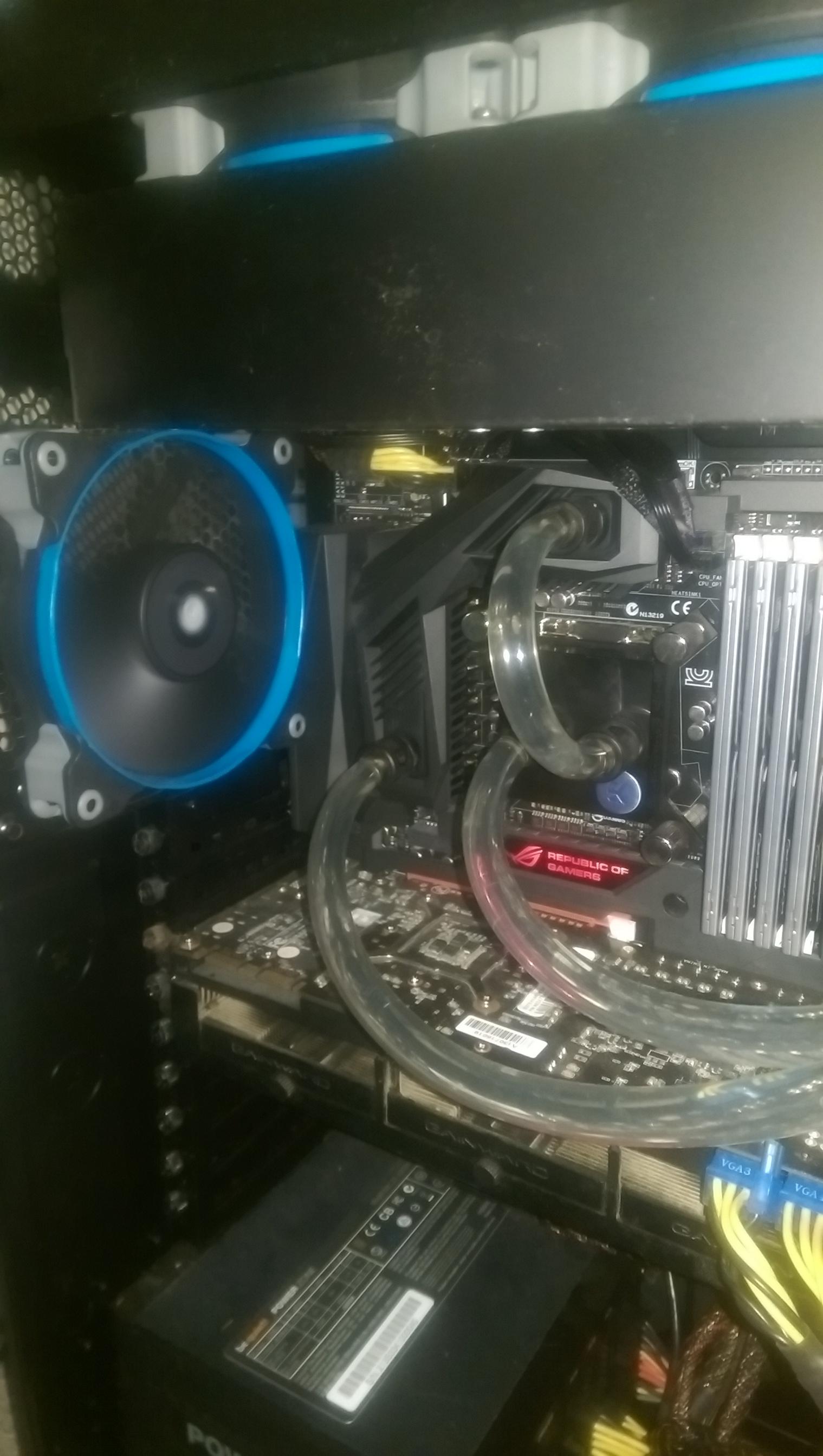

Da ich die "Klassische" Wasserkühlung wo die Pumpe und Ausgleichsbehälter extra montiert sind nicht haben wollte. Sollte es eine All in One Lösung sein, aber da gefielen mir bisher keine der möglichen Lösungen. Weder von Corsair noch von anderen. Nun bin ich auf den "aqua computer AMS 360mm Radiator inkl. D5 Pumpe" gestoßen und dieser verspricht eine große Kühlleistung, die Pumpe und AGB ist bereits im Radiator intigriert und man muss nur wenige Einzelteile dazubestellen.

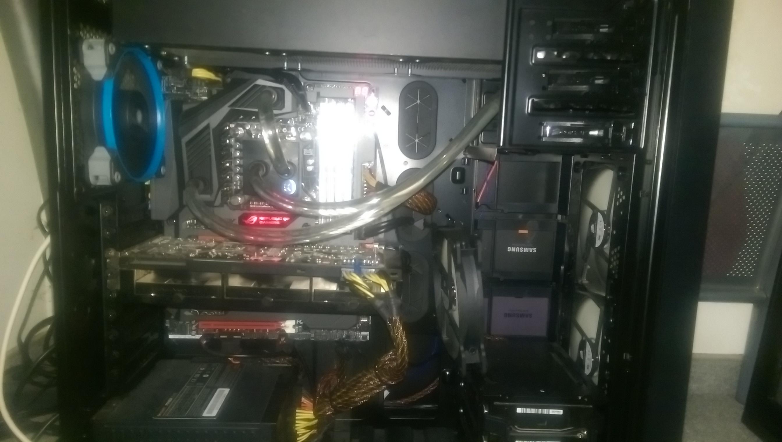

Corsair Obsidian 750D Bigh Tower
Eigentlich war es geplant den Tower nicht anzufassen und an diesem auch nicht viel zu verändern. Da kam dann die Installation der Komponenten und die Probleme begannen. XD

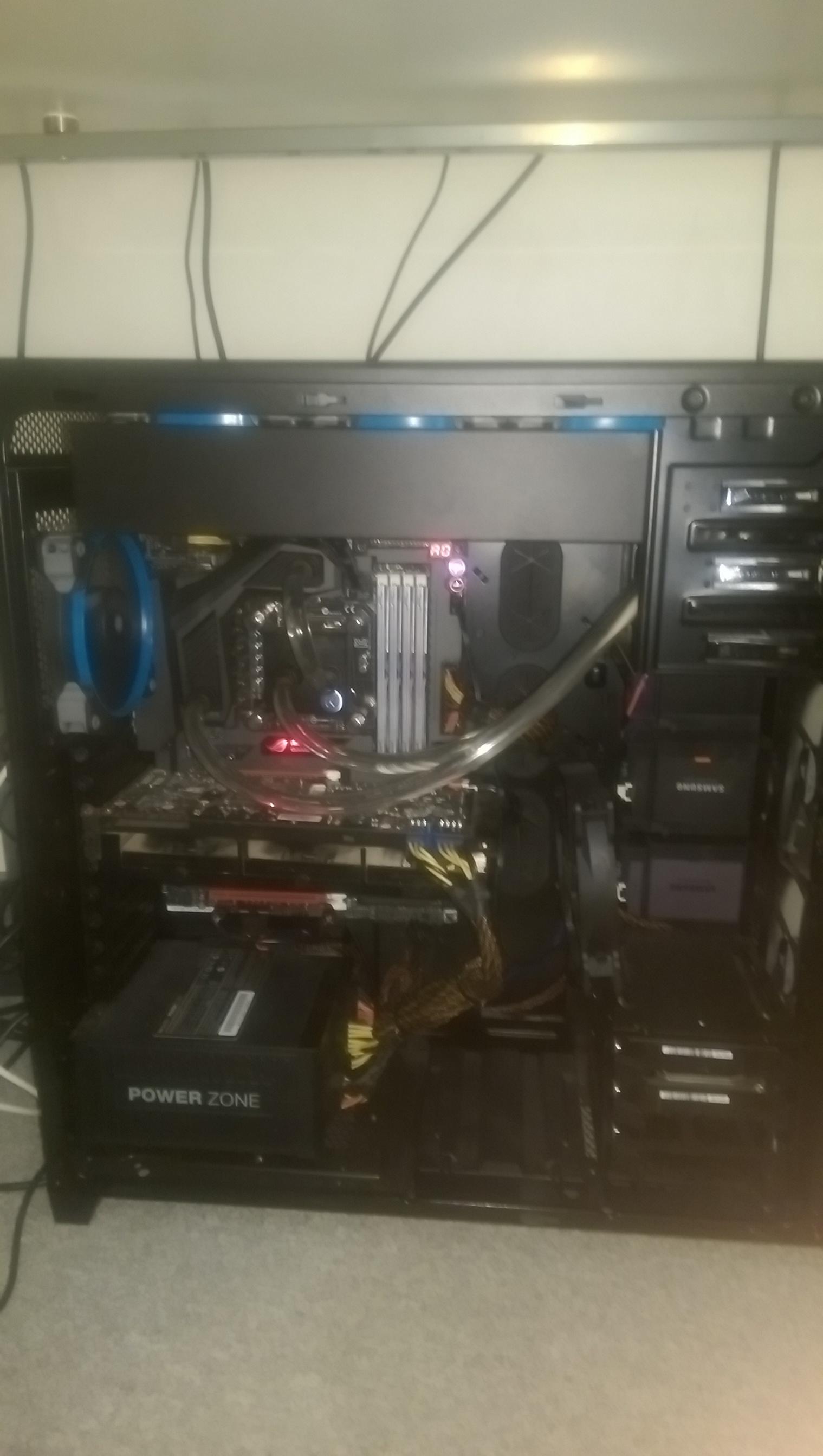

Beim Radiator wurden die Lüfter montiert und ich habe den Radiator testweise einbauen wollen.
Es hieß das er Problemlos in ein 5.25" Schacht passt von der Breite. Nun hat Corsair extra Lammellen die z.B. das Laufwerk in der horizontalen halten sollen. Diese mussten alle umgebogen werden. (Bild folgt)
Danach hat es gepasst, aber die Pumpe stieß an ein Teil des Gehäuses so das es nicht ohne 1 cm Abstand zum Deckel montiert werden kann. Somit wurden Abstandshalter und extra Schrauben zur Befestigung am Deckel besorgt.
-> Der Radiator hängt, und hat genug platz XD

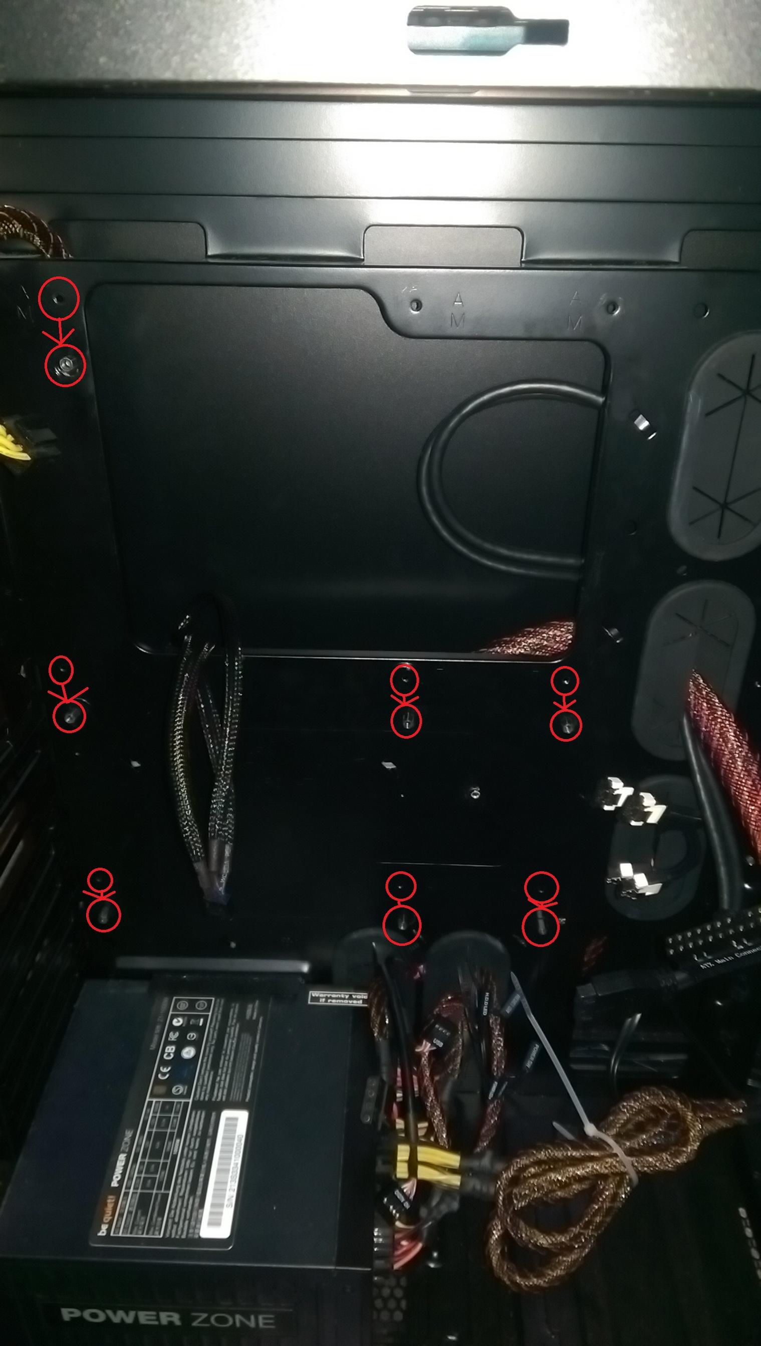

Leider ist der Radiator somit 1 cm zu hoch und verdeckt die Abstandshalterschrauben für das Mainboard und es war unmöglich das Mainboard ins Gehäuse zu setzen. Erst habe ich an ein anderes Gehäuse gedacht, das wollte ich aber nicht.
Also ab zum Baumarkt und einen passendes Bohrkopf und Gewindeschneider gekauft.
Alle Schrauben wurden damit um 1.5 cm nach unten versetzt damit das Mainboard platz hat und ich es überhaupt Montieren kann.

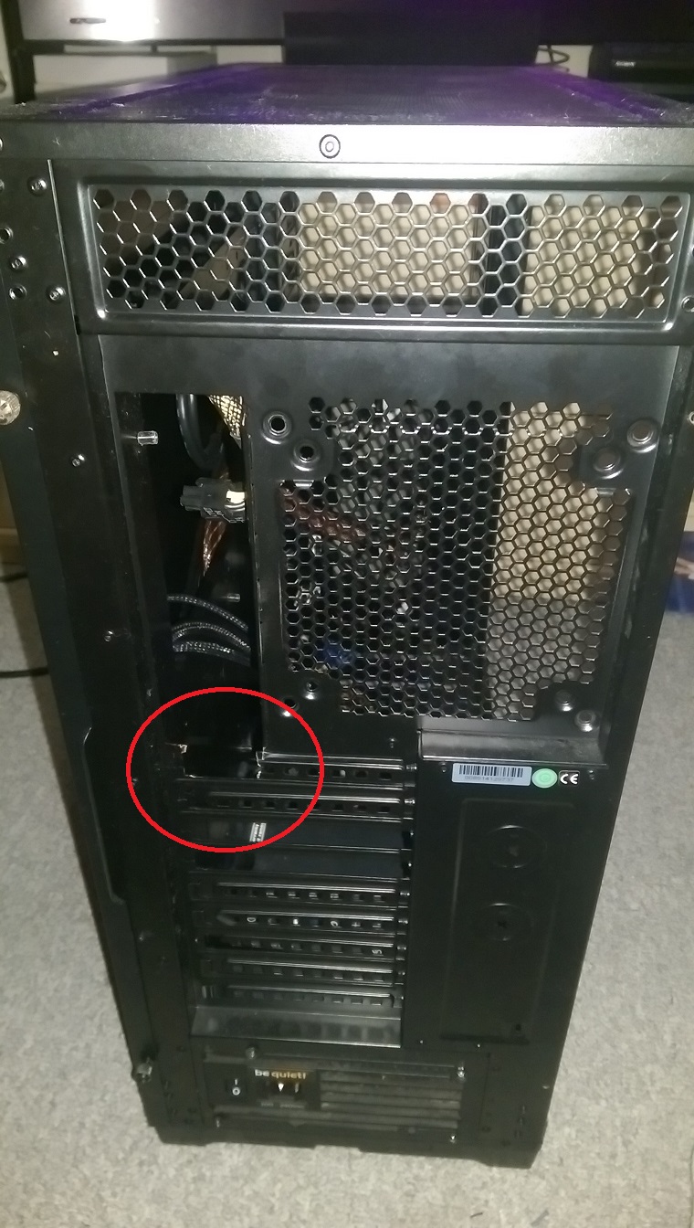

Da das Mainboard um 1.5 cm nach unten versetzt wurde passen die Grafikkartenhalterungen und das Panel für die Anschlusse nicht. Beim versetzen der Schrauben habe ich schon darauf geachtet das die Grafikkarte perfekt in die Halterungen passen und alle Anschlüsse trotzdem noch erreichbar sind. Es war nur eine kleine Alu-Strebe im Weg die das Audio-Panel verdeckt hat. Diese Alu-Strebe wurde weggeflext und das Mainboard endlich montiert. Dadurch muss ich aber noch das Gehäuse verstärken, weil es etwas an Stabilität verloren hat.
Dort musste ich das IO-Panel wegschneiden - Sieht nicht perfekt aus, egal (da es hinten eh niemand sieht)
Die Schrauben mussten um 1,5 cm nach unten versetzt werden, damit der Radiator passt.
6. Temperaturen / Tests
Fortsetzung folgt...

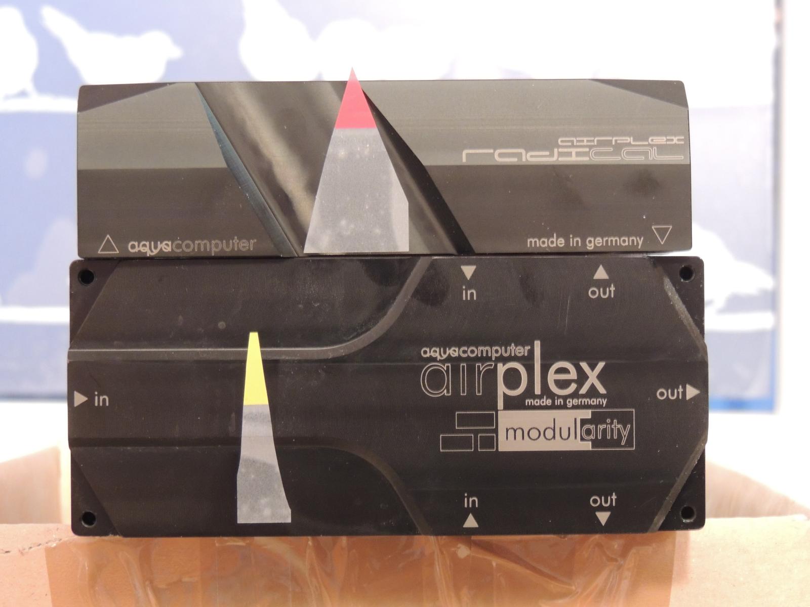

Nur um sicher zu sein, das wir nicht aneinander vorbeireden:
Wenn man IN und OUT richtig verwendet, dann ist eine Luftrichtung optimal. Siehe Bild.
