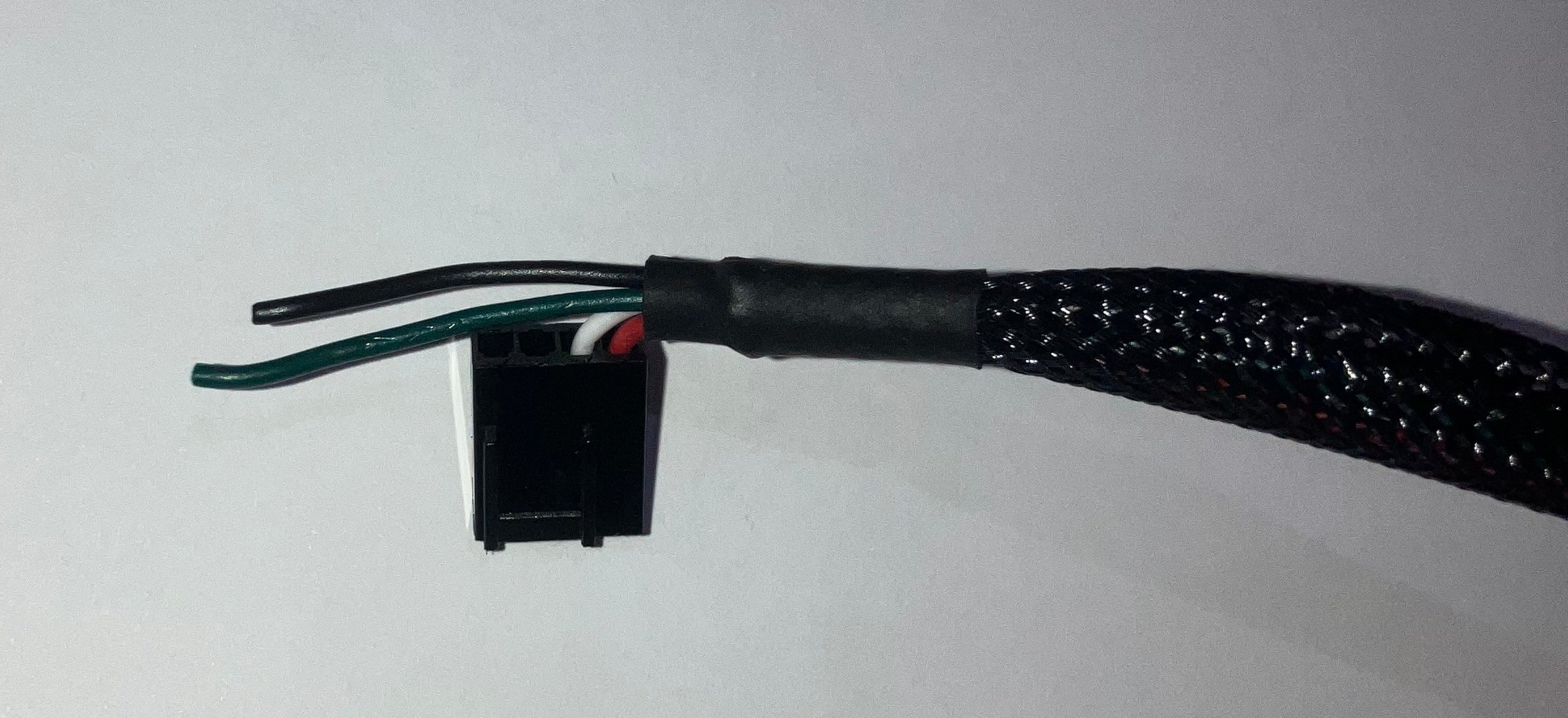

Hallo Zusammen,
ich habe gestern an meiner Custom Wakü meine Pumpe AGB und CPU-Kühler gewechselt.
AGB und Pumpe habe ich gebraucht über Kleinanzeigen gekauft.
Als ich den PWM Anschluss ans Mainboard stöpseln wollte habe ich gesehen das 2 der 4 Kabel abgezwickt sind...
Selbst die Pins sind aus dem Stecker entfernt.
AGB/Pumpenkombination aus HEATKILLER Tube 150 D5 Multiport inkl. Aquacomputer D5 PWM
Ich würde mir jetzt von einem Lüfter oder was ich finde den 4 Pin Stecker entfernen und die 4 Pins der Pumpe an diesen anlöten.
Allerdings müsste ich dafür wissen in welcher Reihenfolge die Farben sein müssen.
rot weiß grün schwarz
oder
rot weiß schwarz grün?
Das Drehzahlsignal erhalte ich bereits über die 2 Stecker.
Vielen Dank für eure Hilfe im voraus.

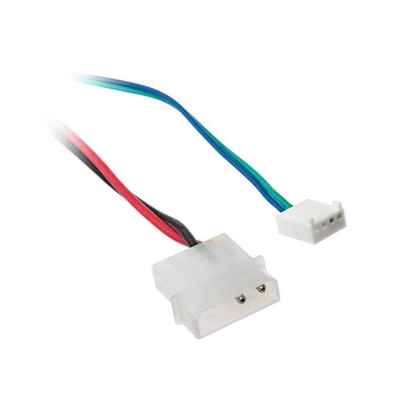

Bei der D5 PWM von Aquacomputer sind am 4-Pin Lüfterstecker nur die beiden Pins für Drehzahlsignal und PWM belegt. Masse und +12V sind frei, denn diese kommen über einen extra Molex-Stecker direkt vom Netzteil.
Ist der Molex Stecker vorhanden?
Ach man. Ich hab das Foto nicht groß gemacht. Da hat jemand richtig rumgepfuscht.
Ich kann dir zu Hause ein Foto machen, wie es richtig aussehen muss und welches Kabel für was ist und in welchen Stecker die jeweils gehören.
Kurz gesucht:
https://www.watercoolinguk.co.uk/pr...pump-motor-with-pwm-input-and-speed-signal-2/
So sollte es aussehen:
Ich kann dir zu Hause ein Foto von meiner Pumpe machen.
Also Schwarz und rot an einem Molex Stecker.
blau grün an dem 4-Pin Lüfterstecker.
Ich glaube du solltest eventuell mal das Sleeve aufschneiden und nachsehen, ob das mit den Farben auch so richtig ist. Vielleicht ist da drunter irgenwas rumgelötet oder vertauscht.
Die D5 von Aquacomputer hat normalerweise kein Sleev um die Kabel.
warte mal 🤔
schwarz, grün, weiß, rot !?!?!
das ist doch das USB Kabel. Hast du eine Aquacomputer D5 Aquabus Version?
Mach doch mal ein Foto der Pumpe samt Kabel.

Ja einen zusätzlichen Molex Stecker habe ich auch noch der ist angeschlossen.
Interessant ich dachte da gehören alle 4 Kabel angeschlossen.

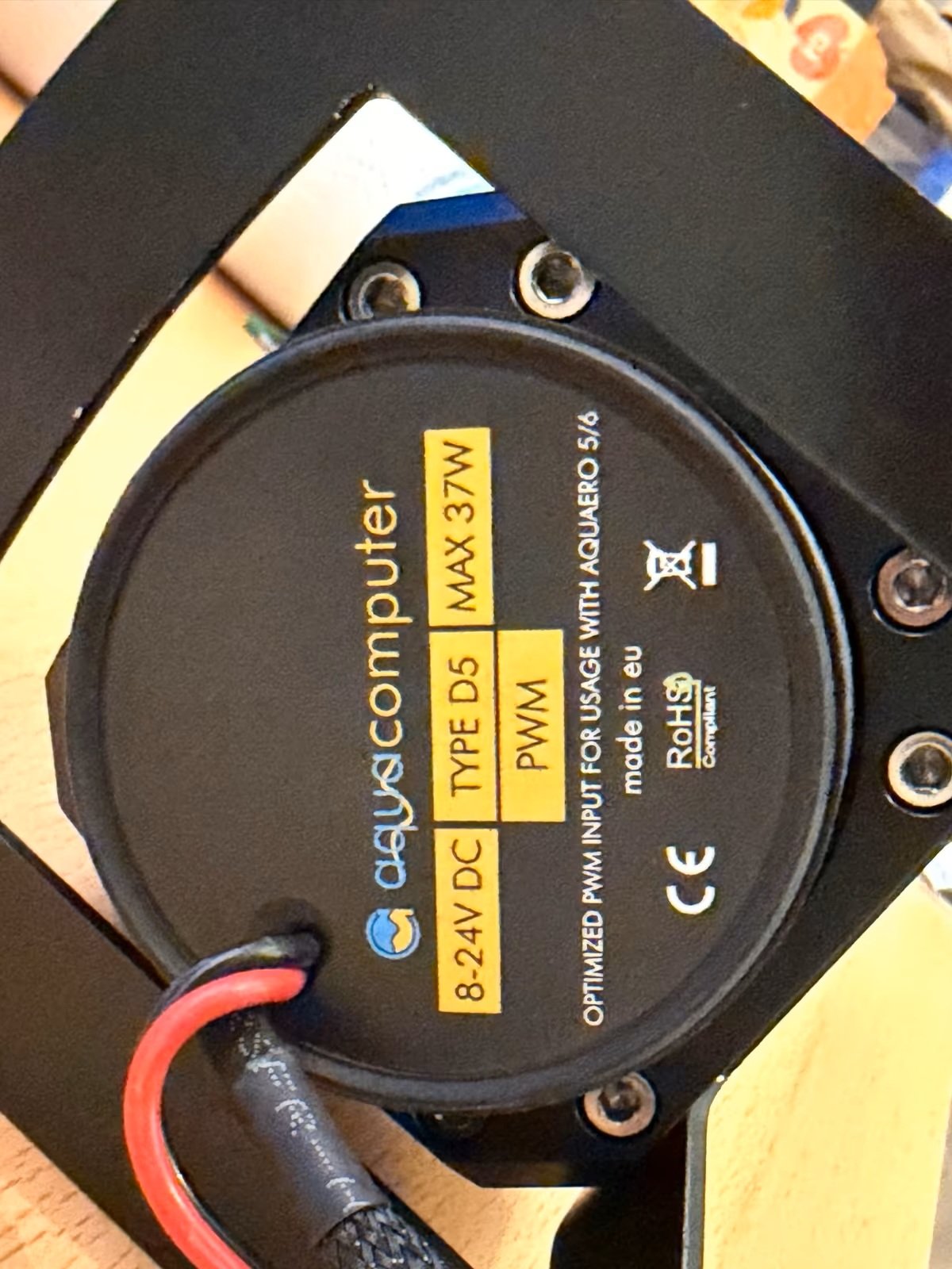

Ein Foto im eingebauten Zustand ist schwierig allerdings habe ich noch eines von der Kleinanzeigen Anzeige.
Jetzt sehe ich auch optimized for Aquaero.
Vielen Dank euch
Das sieht zwar komisch aus dürfte aber normal sein.
Die Spannungsversorgung kommt ja von dem anderen Stecker.
Daher braucht der 4Pin nur Tacho + PWM zu haben und das sind die beiden rechten Pins von dem Stecker.
