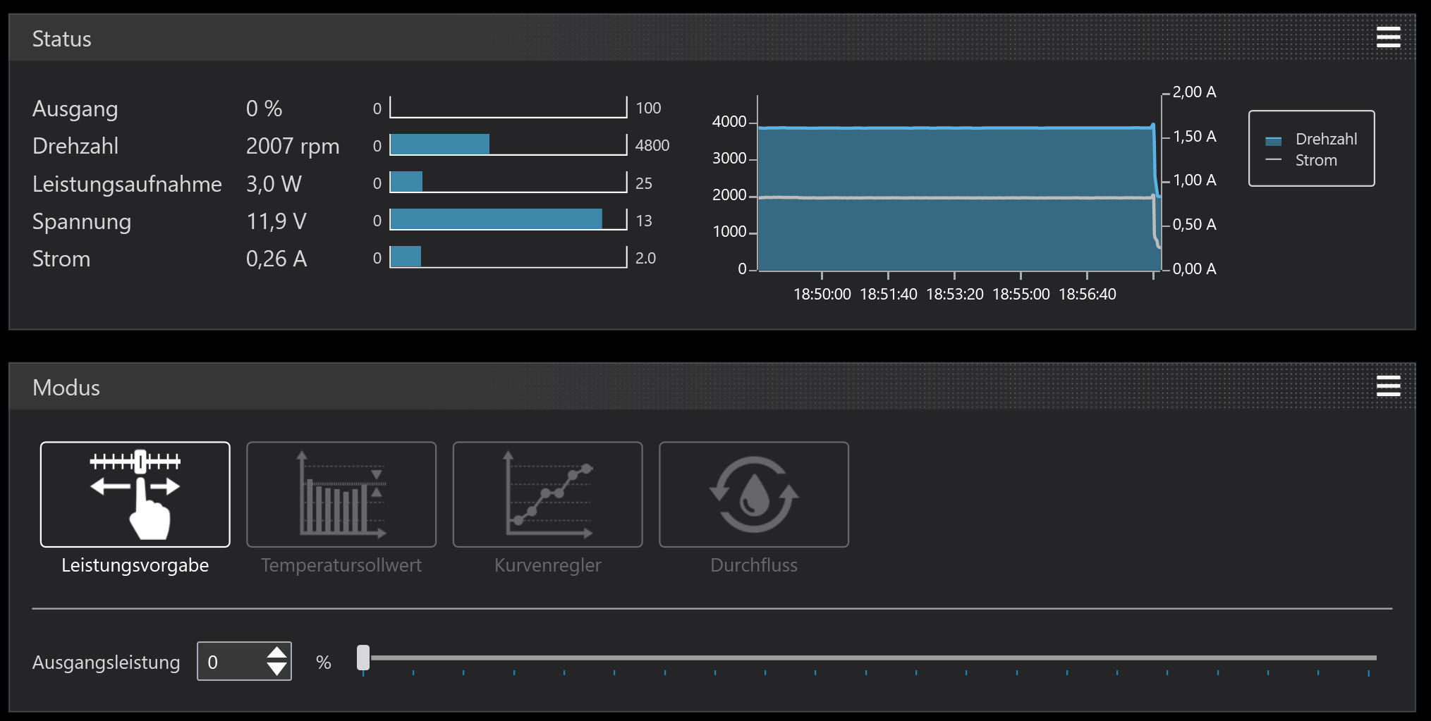

Wenn ich in Aquasuite die Leistungsvorgabe verstelle, bleibt die Drehzahl der Pumpe trotzdem starr bei ca. 3700.

Ich kann leider nur nach Leistung steuern, nicht nach Drehzahl, so wie es scheint. Wie sieht es denn bei deiner Pumpe aus?
Ich bin gerade nicht an meinem Rechner. Die Leistung die da gemeint ist, ist schon durchaus die Drehzahl. Bei 5% bleibt die Pumpe aber stehen, ab 15 oder 20 sollte sie rein theoretisch anlaufen. Da du aber die volle Drehzahl anliegen hast, stimmt was anderes nicht, keine Ahnung ob die Kabel im Pin vertauscht sind oder die Pumpe einen Fehler hat. Das ist wirklich seltsam. Das könnte ein elektrotechnisches Problem sein.
Vielleicht musst du auch mal in dem Block Modus nicht die Temperaturvorgabe wählen, sondern den Modus Leistungsvorgabe.

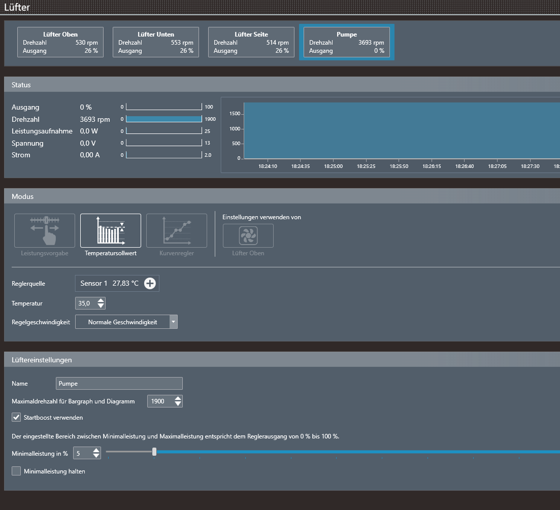

w4lk1n schrieb:
[IMG]https://www.computerbase.de/forum/attachments/quadro-png.1013454/[/IMG]
Unabhängig von der Thematik ist die Einstellung hier Käse, die Pumpe stellt man einmal auf den besten Kompromiss aus Lautstärke und Förderleistung und belässt sie da. Eine Pumpe nach irgendwelchen Messwerten zu steuern war noch nie sinnvoll.
Hast du den PWM Stecker der Pumpe einfach Mal entfernt? Dann sollte die Pumpe als AC Modell auf voller Drehzahl laufen, den Unterschied hört man ja.
Das sollte nur ein Beispielbild sein. Mir ist klar, dass die Pumpe nicht bedarfsgerecht hoch und runtergeregelt werden sollte.
Den PWM Stecker habe ich gerade im laufenden Betrieb abgezogen und keine Veränderung der Lautstärke feststellen können.
