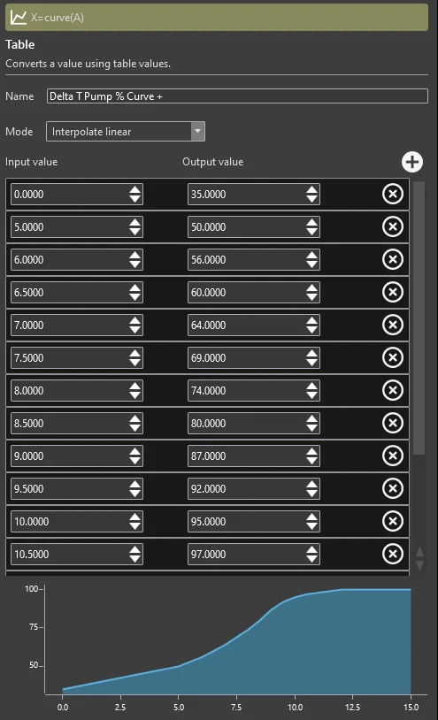

Du kannst über den Playground eine Tabelle definieren, die das Signal vom Durchflusssensor umrechnet.
Hier mal ein Beispiel, das ich aus einem anderen Thema entliehen habe um eine Idee zu bekommen.

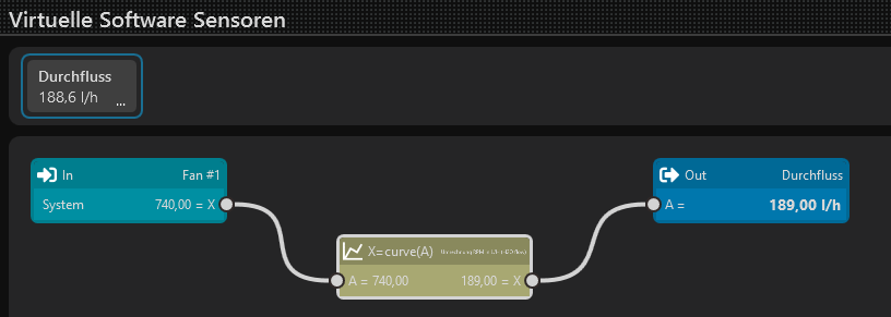

So, jetzt ist mein Rechner wieder zusammengebaut und ich konnte mich damit befassen.
Wenn man weiß was man tun muss, ist es wirklich einfach, vielen Dank noch einmal Shoggy!
Ein bisschen ausführlicher für zukünftige Betroffene.
In der aquasuite den Playground öffnen und einen neuen Virtuellen Software Sensor erstellen.
Dann auf das "+"-Symbol klicken und unter "Funktion" die X=curve(A) auswählen.
Schlussendlich noch einmal auf das "+"-Symbol und aus "Quellen" die "In" wählen.
Quelle, Funktion und Output in Reihe verbinden (Siehe Bild).
Als letztes dann in die Kurvenfunktion die Umrechnungstabelle des Durchflusssensor (bei meinem Alphacool Sensor lag dieser in Papierform bei) eintippen und fertig!
Diesen virtuellen Sensor kann man sich nun auch auf die Übersichtsseite legen und somit anzeigen lassen.
