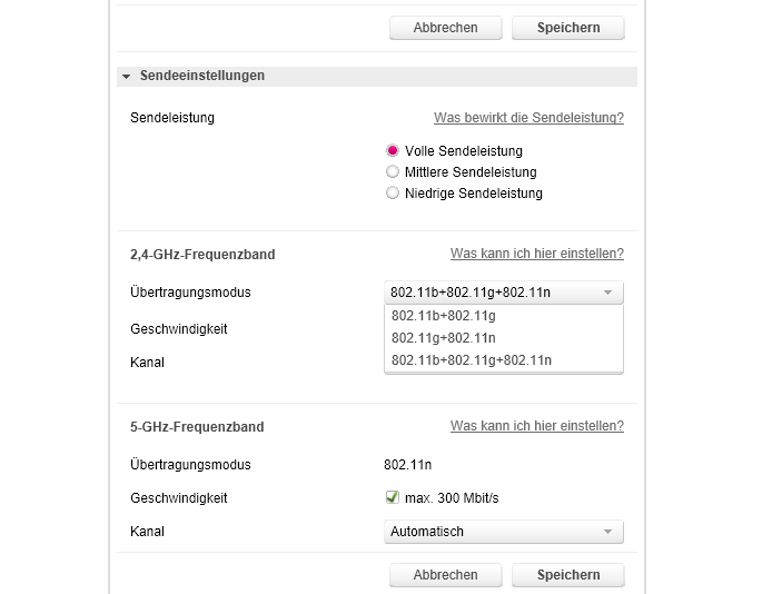

Also ich besitze den Telekom Router W921V, siehe Anhang und einen ASUS N10 WLAN Adapter.
Beide sind laut Beschreibung 802.n fähig, leider klappt es nicht bei mir.
Ich muss auch sagen dass mir gerade eingefallen ist dass eine Verbindung über WLAN im 5 Ghz Frequenzmodus über ein Iphone 6 möglich war.
Sollte ich mir dann doch lieber einen WLAN Adapter kaufen der den a Standart unterstützt? Laut Telekombeschreibung unterstützt der W921V Router den 802.a Standart, auch wenn ich es in meinem Router nicht einstellen kann.

Der Wlan Standard N kann sowohl 2,4 als auch 5 Ghz heißen.
Dein Router kann beides senden, dein Wlan-Stick kann leider nur 2,4 Ghz empfangen. Du bräuchtest also einen anderen Wlan- Stick um 5 Ghz empfangen zu können.
