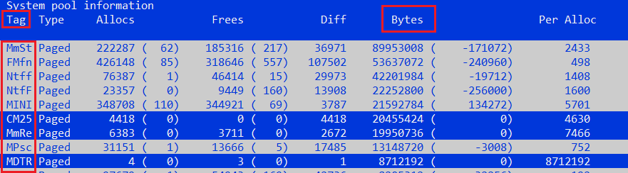

bis auf 2 richtige Antworten wieder nur Mist Antworten. Die 2 haben Recht, die Paged/non paged Pool Einträge sind zu hoch. Über poolmon musst du den Pooltag ermitteln und dann über findstr (findstr /m /l TAG *.sys) im System32/drivers Ordner suchen welcher Treiber zu dem Tag gehört. Dann schau nach Treiber Updates.

lad poolmon über meinen Link herunter und öffne die Eingabeaufforderung (cmd.exe) in dem Ordner wo du poolmon hast und führe poolmon.exe aus. Dann sortiere die Daten per Taste B nach der Byte Nutzung. Dann siehst du links eine 3-4 Stellige Zeichenfolge die man Tag nennt
Wenn du so die Tags mit den größten Werten kennst gehe in der cmd nach system32/drivers: cd C:\Windows\system32\drivers ENTER und dann führst du findstr aus. In meinem Beispiel sehe ich viele NTFS Tags, da brauche ich nicht suchen, aber MINI ist interessant. also wenn ich das ausführe sehe ich das bei mir:
C:\Windows\System32\drivers>findstr /m /l MINI *.sys
agilevpn.sys
arcsas.sys
bthenum.sys
BthMini.SYS
hidbth.sys
MbbCx.sys
NdisVirtualBus.sys
NetAdapterCx.sys
psmounterex.sys
rfcomm.sys
rtump64x64.sys
storport.sys
vwififlt.sys
vwifimp.sys
Neben einigen Windows Treibern nutz auch der realtek Treiber rtump64x64.sys den Tag. Ich nutze halt einen USB3 LAN Adapter und dann ist der Treiber halt aktiv.
