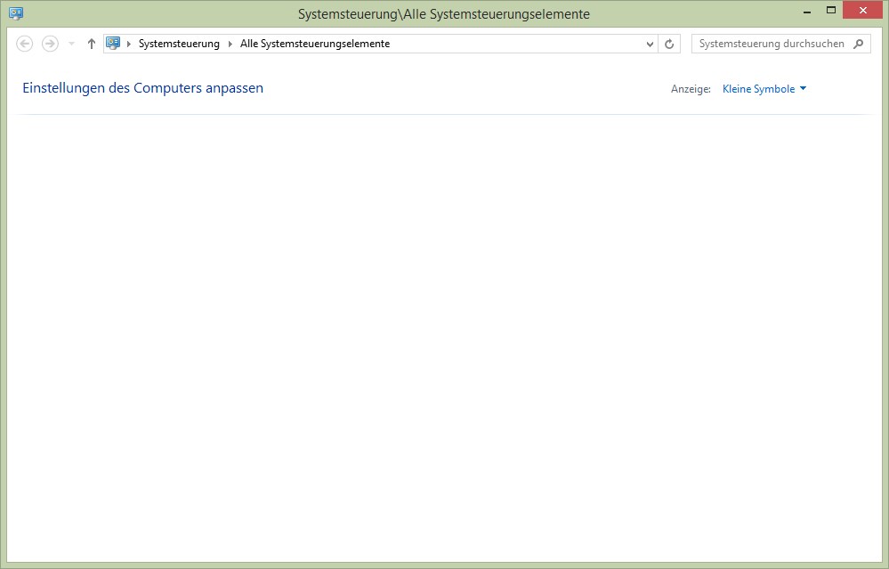

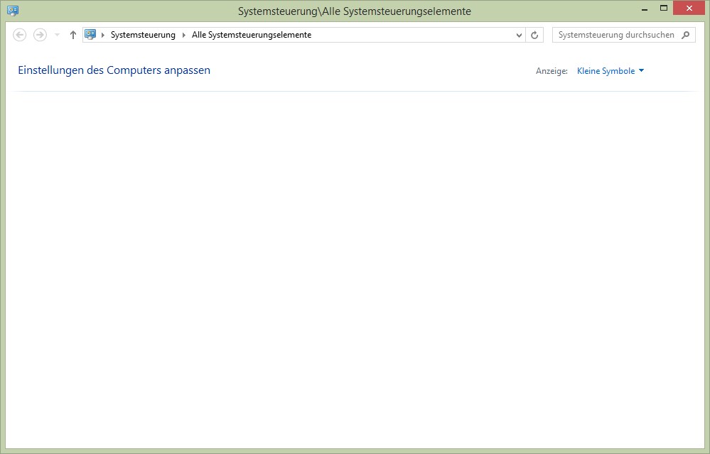

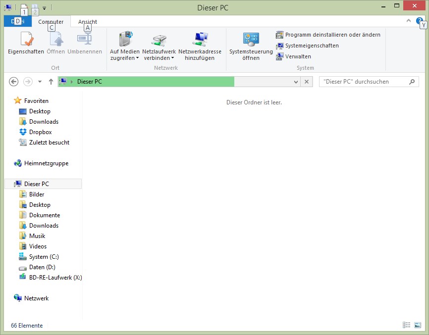

Hi,
ich habe folgendes Problem. Mein PC startet ganz ordnungsgemäß. Es funktioniert alles 1A. Nach einer Zeit aber (mal 1 Min, mal 5 Stunden) habe ich folgendes Problem: Mein Computer (früher Arbeitsplatz) und die Systemsteuerung sind "leer" (siehe Screenshots)
Das Problem lässt sich durch einen Neustart bisher immer wieder lösen. Leider hat bisher kein Versuch geholfen... Hier meine Daten und Versuche:
Windows 8.1 Pro N x64
- sfc /scannow (als Admin) -> Keine Fehler gefunden
- Reparatur von DVD aus -> Konnte Fehler nicht finden/beheben
- "Daten auffrischen" (von DVD aus) -> Konnte Daten nicht auffrischen
Ich nutze keine wilden Registry Optimizer o.ä. (1x lief der CCleaner durch)
Im Autostart ist auch nichts außergewöhnliches.
Eine Liste der installierten Software habe ich euch auch mal angehängt (Steam & Spiele entfernt)
Hat jemand einen Vorschlag, wie ich das Problem lösen kann? Andere Foren und die Google Suche haben mich auch nicht weiter gebracht. Eine Neu-Installation würde ich gerne vermeiden (läuft erst seit 3 Wochen)

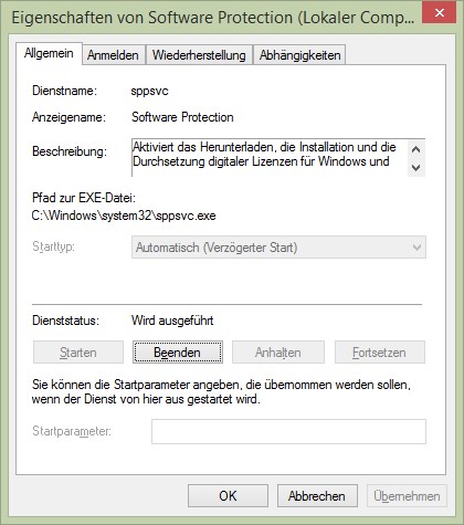

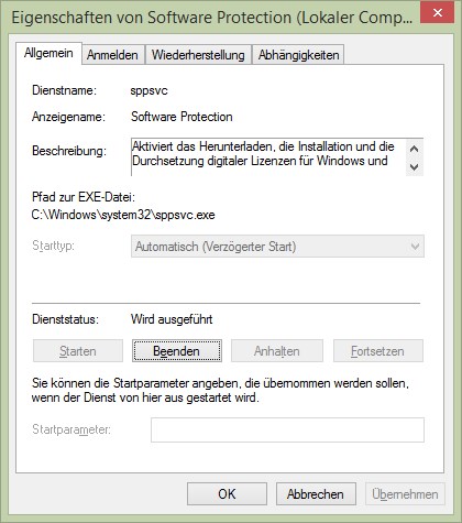

Dieser Dienst ist abhängig von RPC - aber der läuft vermutlich..? Nur um das auszuschließen.
