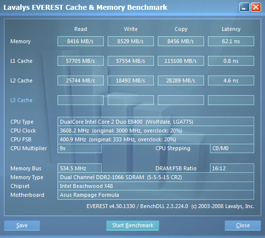

Umso mehr ich lese desto verwirrter wird es. Das ich das richtig verstehe, wenn ich den RAM 1066 (3:4) setze zeigt mir Everest gute Werte, aber für das System sind die irrelevant stimmt das so in etwa! Es sei denn ich setze den FSB höher, dass ich auf den Wert 1:1 komme. wie hoch musste ich den FSB stellen (oder RAM runter stellen)?

Ganz genau. Wenn der Ram schneller läuft als der Fsb wartet der Ram sozusagen auf die Infos von CPU. Somit verpufft die Mehrleistung des Rams am FSB!
