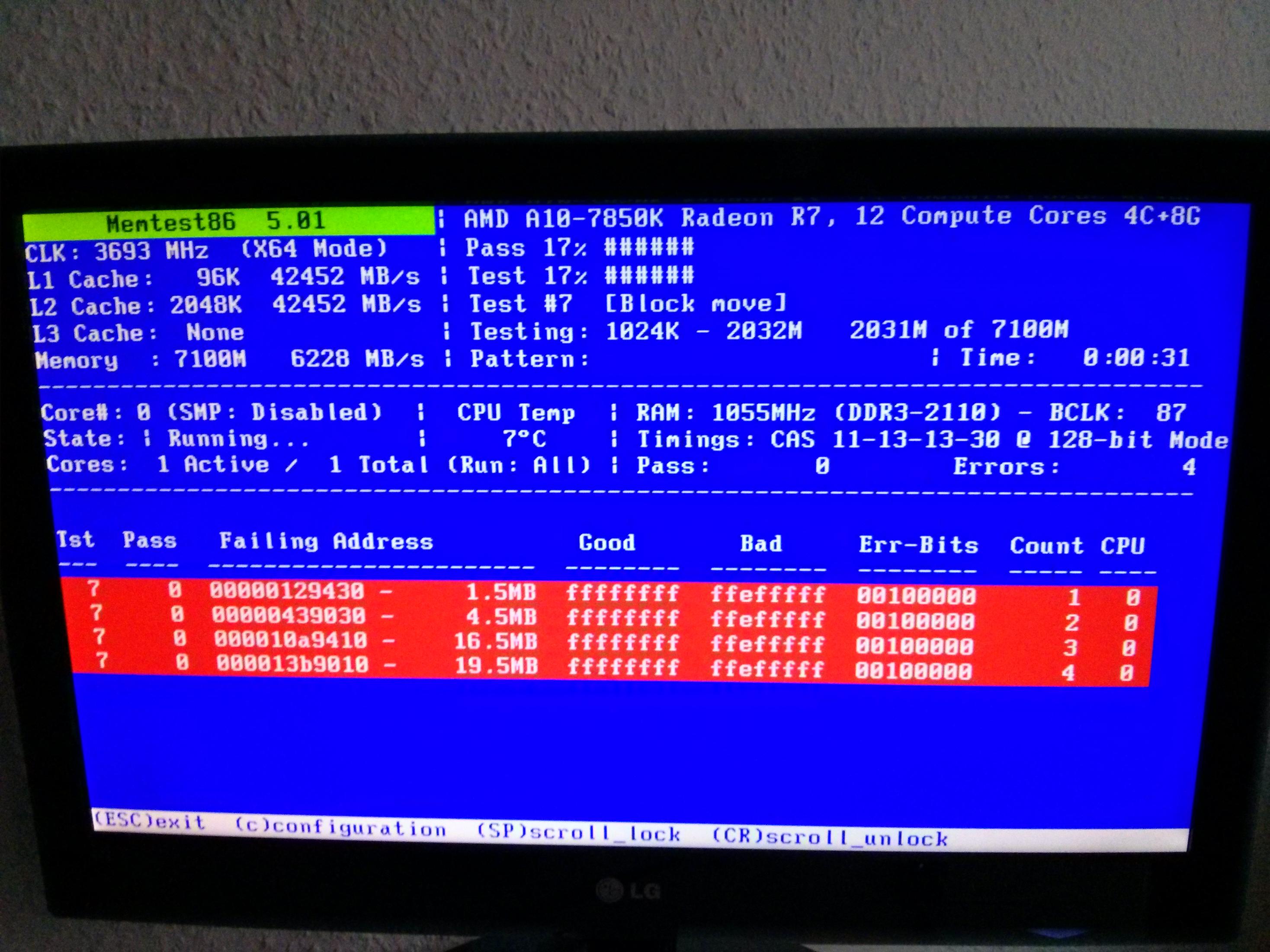

Guten Tag liebe Community, werde auch nochmal hier bei den RAM Spezialisten mein Problem schildern:
ich habe mir in den vergangenen Monaten ein neues System zusammengebaut. Und zwar handelt es sich um ein "kleines Kaveri-System". Es läuft soweit auch alles stabil. Die Komponenten habe ich damals so gekauft, dass sie die iGPU nicht ausbremsen. Bei dem RAM fängt das Ganze ja an. Der Kingston Hyper X Predator besitzt zwei XMP: 2133mhz und 2400mhz, er ist also auf 2400mhz spezifiziert. Von Übertakten kann hier also nicht die Rede sein. Lasse ich den RAM nun auf dem 2133mhz-Profil laufen, so bleibt das System stabil, nehme ich das 2400mhz-Profil (ich habe die Timings manuell eingestellt, da in der Anleitung steht, dass die Unterstützung von 2400mhz-Riegeln nur im OC erfolgen kann! dabei natürlich die Werte, die vom XMP vorgegeben sind) so führt das beim RamTest86 Test Nr. 7 zu Fehlern! Das System ist instabil. Bevor ich mich bei euch gemeldet habe, bin ich in diversen Inet-Foren herumgestolpert und habe versucht eine Lösung zu finden. Im Bios habe ich gefühlt tausendfach unterschiedliche Timings eingegeben, aber die Riegel laufen einfach nicht stabil! so ein Dreck Mit meinem Latein bin ich am Ende.
Kommen wir nun zur Frage:
WIE bekomme ich die zwei Kingston Hyper X Predator Module auf 2400mhz stabil zum laufen?
sie sind installiert auf einem Gigabyte G1 Sniper A88X mit dem A10 7850K!
Informationen, die eventuell wichtig sein könnten:
Ram läuft auf 2133mhz 1,65V stabil sprich XMP Nr. 2, soll aber auf XMP1 laufen, also 2400mh
CPU 3,7Ghz
GPU 720mhz
NB_Takt. 1800mhz
PS. Ich habe bereits die tCMD von 1 auf 2 gestellt --> erfolglos (Das Bild zeigt den Test mit dieser Einstellung!)
Für weitere Tests habe ich alle Einstellungen auf Default laufen, sodass nichts beeinträchtigt werden kann.
Ich wäre euch sehr dankbar, wenn ihr mir weiterhelfen könntet!

Alles klar perfekt! Jetzt wäre meine Frage genau diese und zwar nach dem WIE! Hat irgendwer einen Link parat, der mich auf eine Seite bringt, auf der ich lernen kann, wie ich die Timings usw. manuell einstelle? Ich bin begeistert von eurer Bereitschaft zu antworten, vielen Dank!
Ich kenne mich den APUs nicht ganz so gut aus, aber da der Speichercontroller ja in der APU /CPU sitzt kann es auch sein, dass da eine Spannung erhöht werden muss!
Vielen lieben Dank schmibu!!! Das mit der Spannung ist absolut korrekt und mein Problem ist gelöst! Für alle, die es wissen wollen:
In der Tat war die Spannung nicht hoch genug. Wenn ich das XMP1 mit 2400mhz aktiviere wird eine Spannung von 1,65V benötigt. Das Problem liegt beim XMP bzw. beim Board! Das MB übernimmt die Spannung des XMP und diese ist zu gering!
Da hilft manuelles Einstellen der dRAM Spannung:
Dafür einfach im Bios den Wert von AUTO (1,65V Stadard) auf (1,71V) manuell einstellen. Die Timings sind die des XMP, nur manuell eingegeben!Dabei muss der tCMD von 1 auf 2 gestellt werden! Es wurde zwar der Wert manuell auf 1,71 gestellt, doch der RAM wird ERST JETZT mit einer Spannung von über 1,65V versorgt (etw. 1.66V), sodass er störungsfrei laufen kann.
Vielen Dank!
