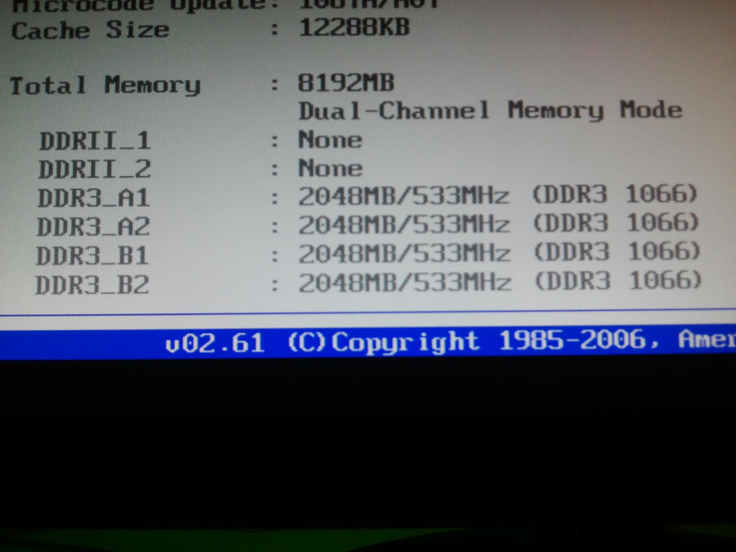

Wie es auf den Bildern zu sehen ist, tritt das Problem beim 2. DDR3 Riegel auf.

Anzahl/Größe: 4 Module (1=2 GB)
Taktung: 1066

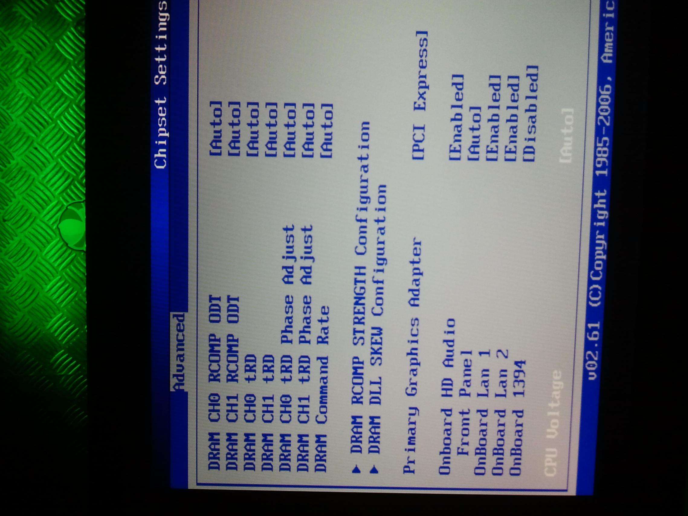

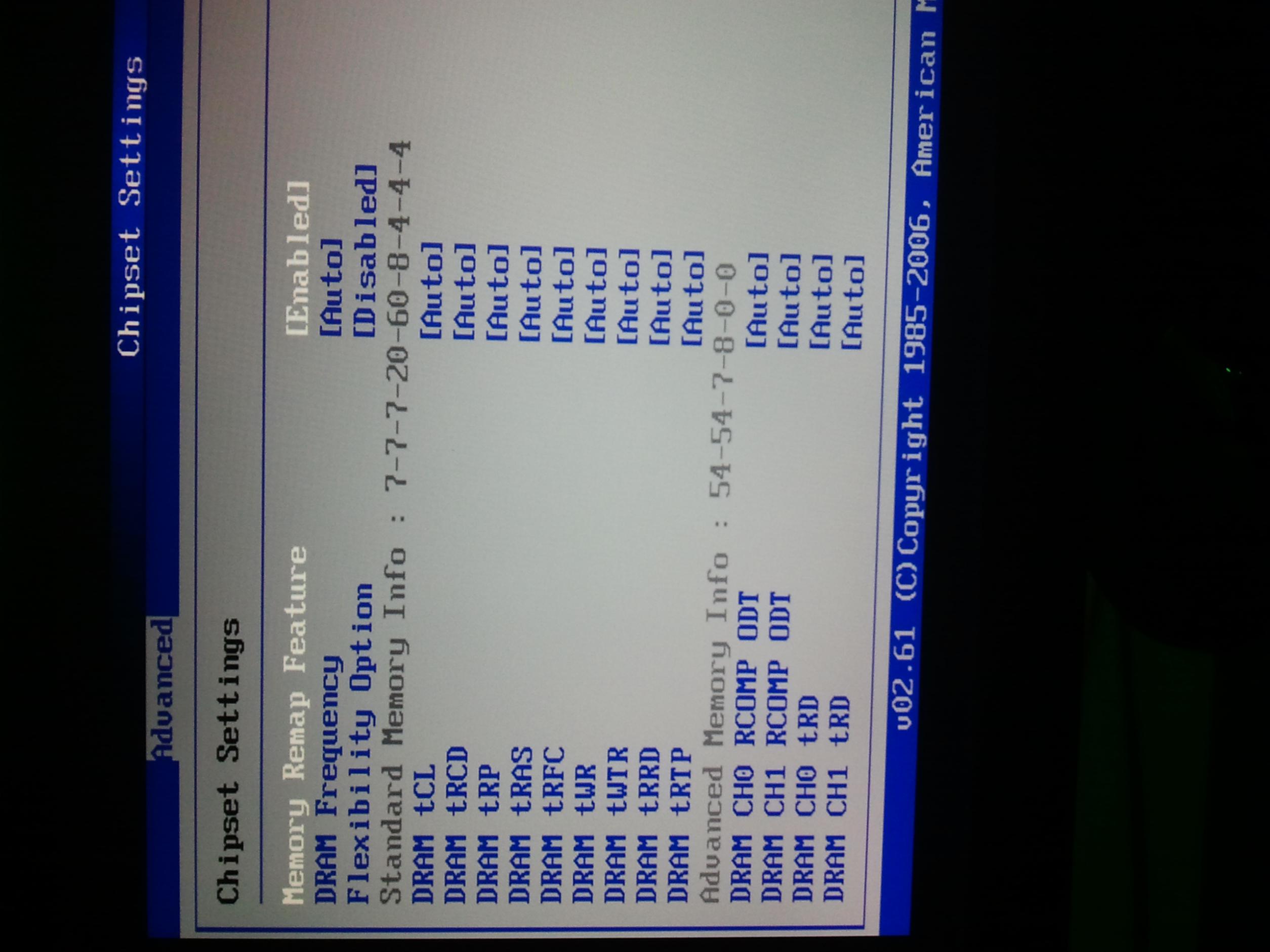

Hier nochmal ein Paar Screens vom Bios als Anhang.

Erhöhe doch mal die Spannung der Northbridge (MCH), also quasi für den RAM-Controller.
Einige Mainboards brauchen da einen kleinen Kick um die Vollbestückung zu meistern.
Wahlweise kannst du auch mal versuchen den RAM-Takt zu senken.
Alles über einem FSB:RAM Verhältnis von 1:1 bringt dir eh keinen Vorteil.

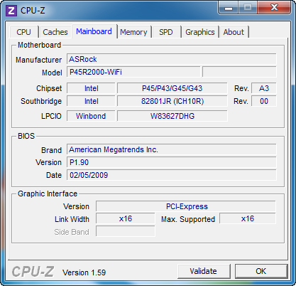

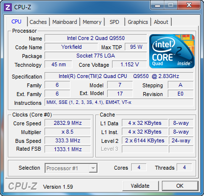

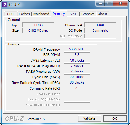

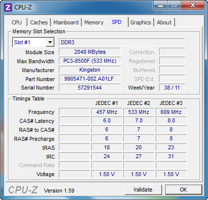

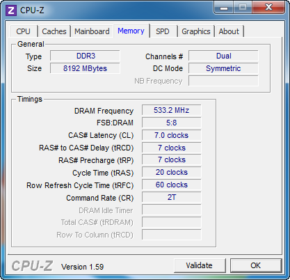

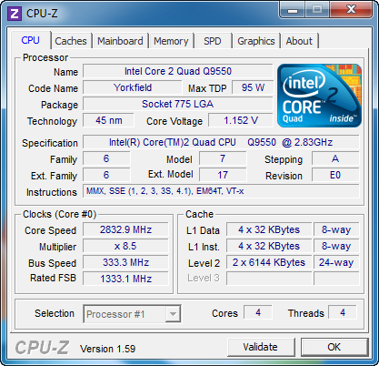

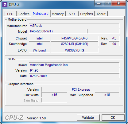

Hier nochmal die Screens von CPU-Z:
MfG Kevin

Wenn du -wie von Peiper empfohlen- die NB Spannung (und die RAM Spannung) etwas anhebst, läuft der Memtest dann besser?
Teste auf jeden Fall noch durch, ob die Probleme auch bestehen, wenn nur ein RAM Kit 2x2GB eingebaut ist.
Hast du die CPU Spannung manuell gesenkt (undervoltet), oder läuft der mit AUTO Einstellung mit einer so geringen VCore?
Nein, ich habe die Spannung nicht gesenkt, die ist auf AUTO.
