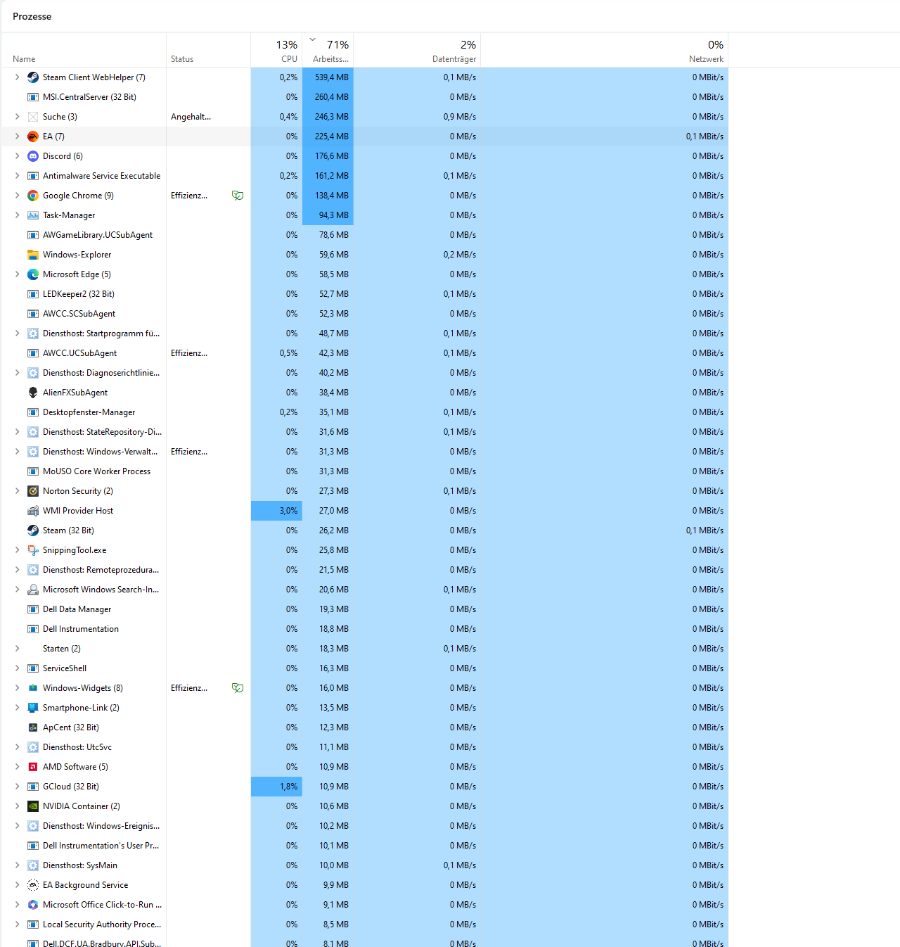

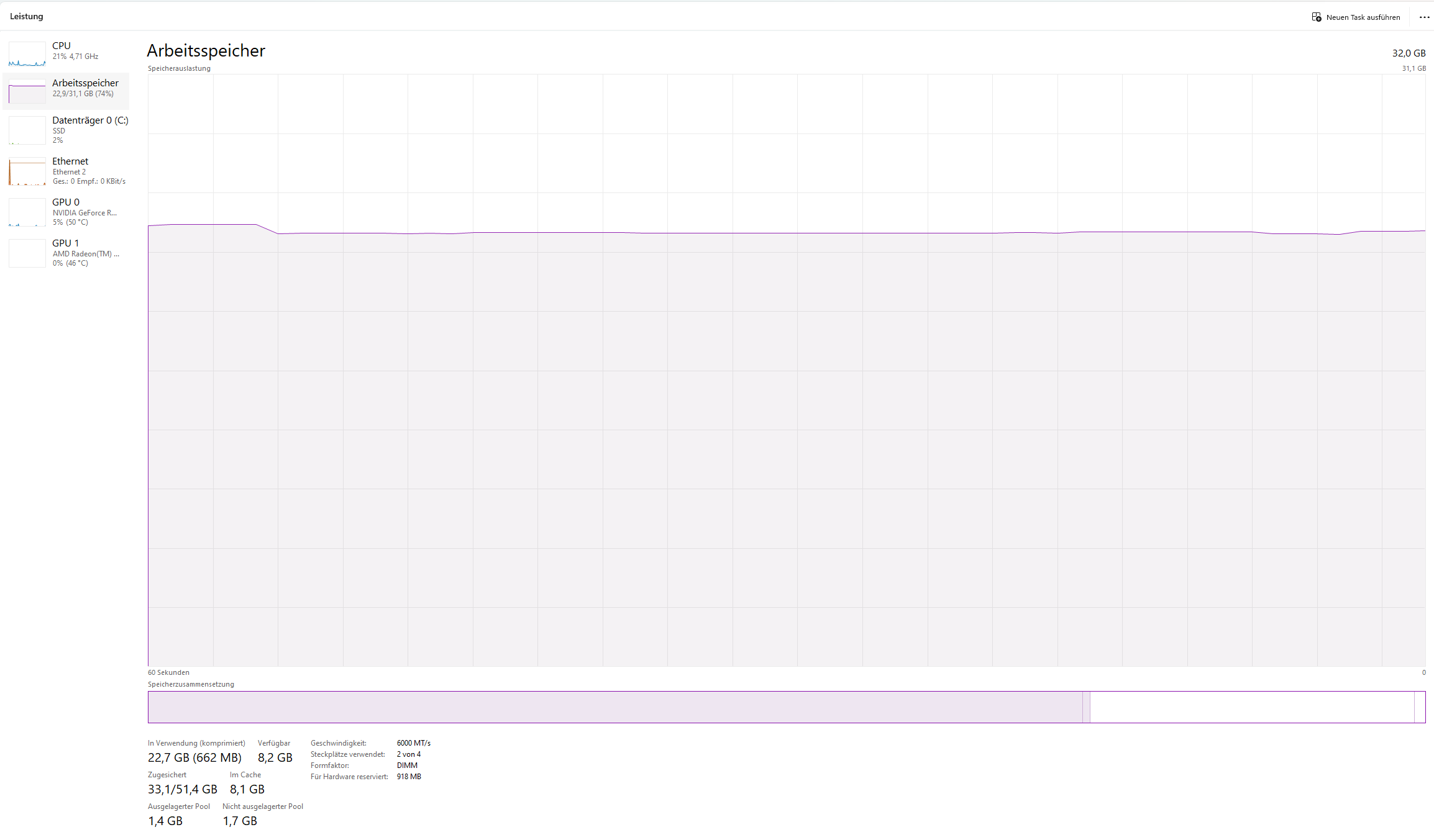

ich habe heute im IDLE ganze 71 % Auslastung des Arbeitsspeichers. Es sind 32GB DDR5 im Dual Channel eingebaut. Beim Zocken (EA FC 25) sind es dann 90 %, was ich absolut nicht verstehen kann. Ich habe nebenher nichts großartig laufen und auch der Taskmanager spuckt mir keine Anwendungen aus, bei der ich sagen kann, dass sie viel Arbeitsspeicher frisst.
Zu meinen Komponenten:
RAM: DDR5 32GB BLACK RGB PC 6000 CL30 G.Skill (wird im Dual Channel verwendet)
CPU: AMD Ryzen 7800x3d
Netzteil: Seasonic Focus GW-850w
OS: Windows 11
Das kann doch nicht sein, oder? Das ist permanent so, wenn ich "nur" Chrome offen habe bin ich sogar bei 74 %.
PS: Beim Screenshot habe ich gefiltert, es werden also die Anwendungen, die am meisten Arbeitsspeicher einnehmen ganz oben (absteigend) angezeigt.
Norton,Dell Zeug usw. , alles was den PC zu müllt und Quer schießt.
Norton läuft parallel zum Windows Defender, wo der Defender deaktiviert sein sollte/müsste, wenn du Schon Norton einsetzt.
Frische Windows Installation ohne den ganzen Klimbim wie Norton,Dell. Das geht schneller als nach dem Fehler (wie Speicherleck) zu suchen.
Reaktionen: evilhunter und Nero FX
In der Tat seltsam, ich hätte den MSI Kram in Verdacht. Aber am besten wie oben schon gesagt ein Clean Windows ohne den ganzen Müll.-
Schmeiß doch erst einmal die ganzen Game Launcher aus dem Autostart. "MSI Central Server"...ist das vom DragonCenter oder wie die MSI Software heißt? Auch weg damit.
Alienware? Haste von denen einen Komplett-PC? Was macht die Alienware Software? RGB Beleuchtungskram? Ansonsten weg damit.
Der Norton nutzt wenige MB...da würde ich erstmal die anderen Dinger ins Auge fassen.

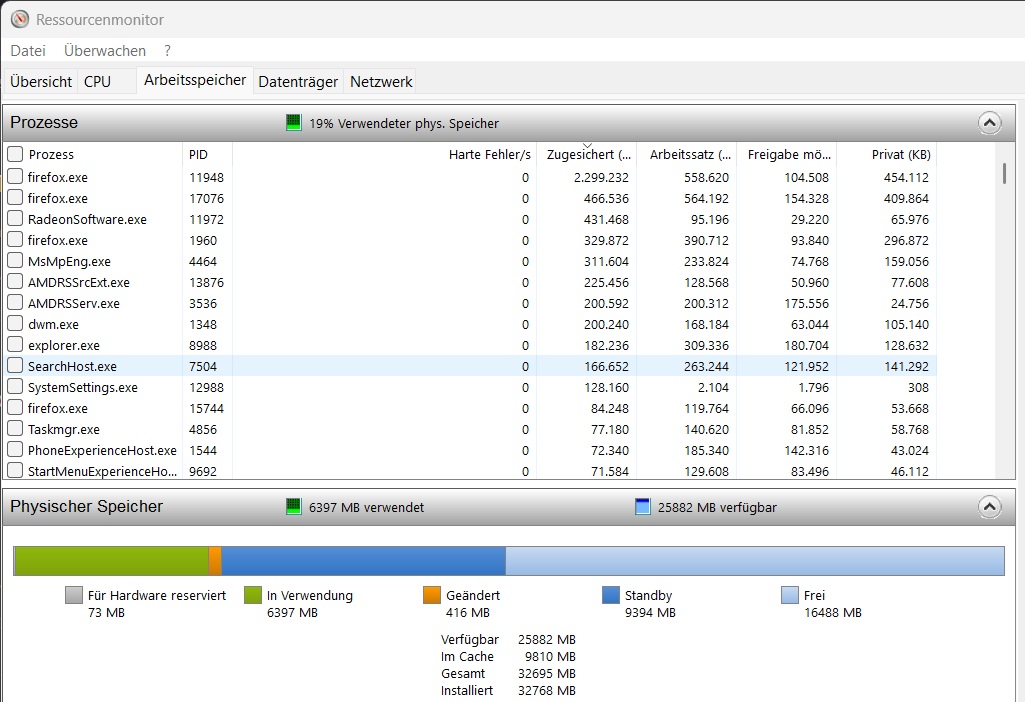

Moin,
was wird denn im Taskmanager unter Ressourcenmonitor - Arbeitsspeicher nach Auslastung sortiert angezeigt ?
Komisch finde ich den zugesicherten Ram, da wird ja mehr zugesichert als installiert ist ?
Reaktionen: LukS
Abgesehen davon, dass dein PC komplett zugemüllt ist, ist RAM dafür da, genutzt zu werden.
Reaktionen: MaverickM und Piak
22GB im IDLE ist aber nicht normal, bei mir sinds mit Firefox.
6GB / 32GB
Mit Discord, Steam und EA Launcher 8,1GB.
PS: weshalb ist denn Nvidia und AMD GPU Software installiert ?
Ah ok Screen 2 -> GPU0 und GPU1
Ansonsten wenn es möglich ist Windows mal neu aufsetzen.
