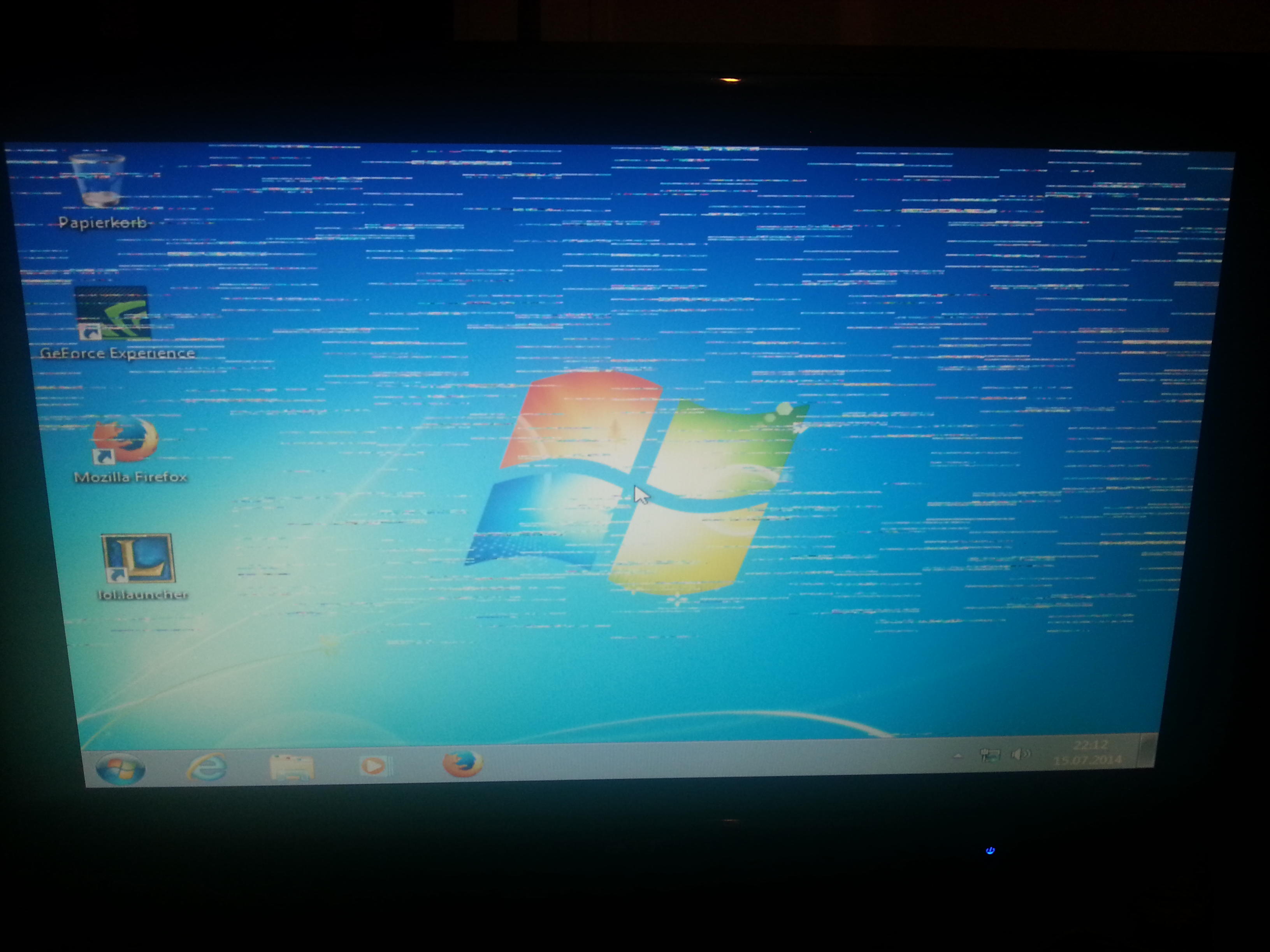

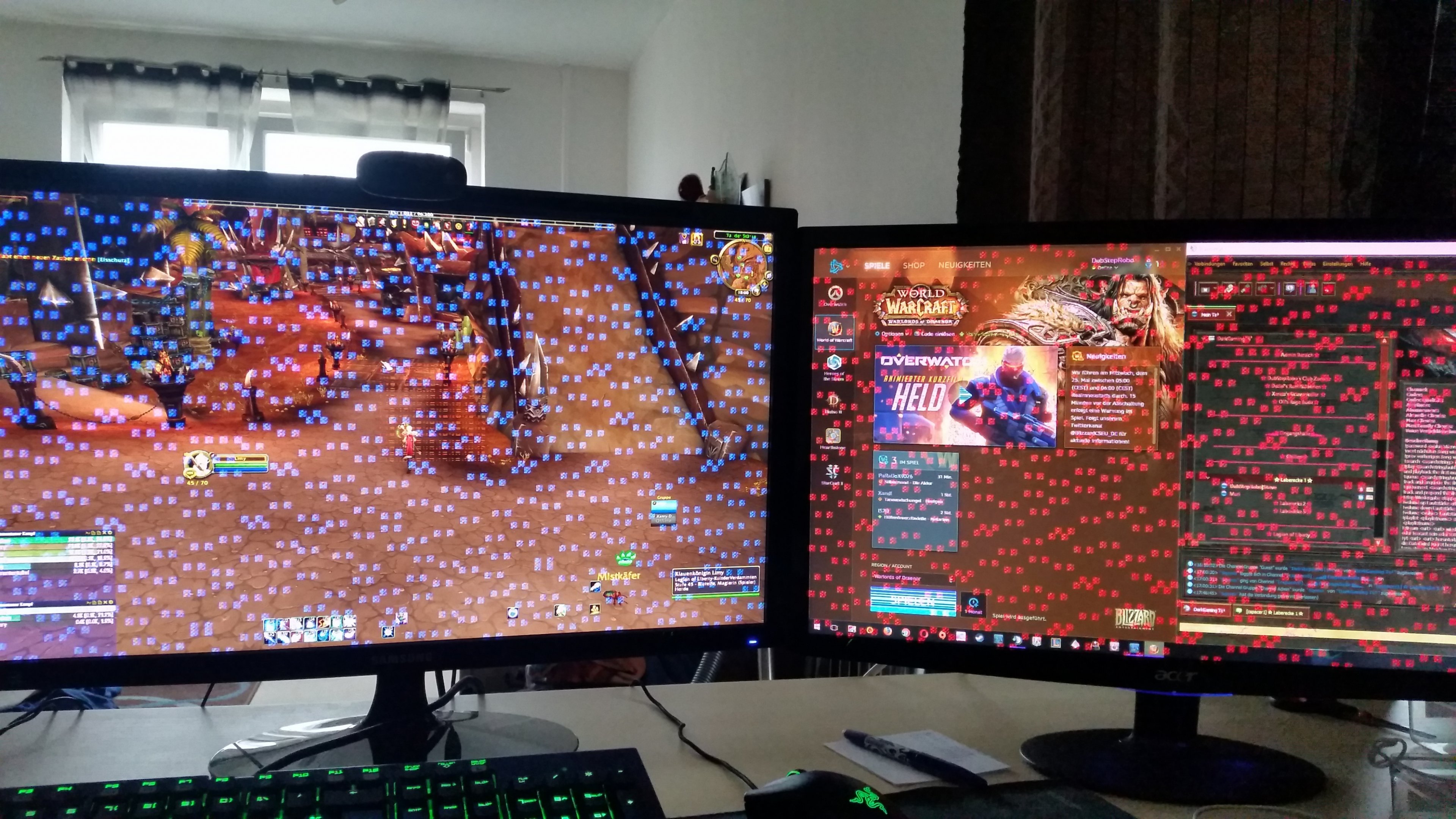

Sah das ungefähr so aus?
Das sah genau so aus, ja! Teilweise mit schwarzem Bildschirm anstatt des Hintergrunds.
