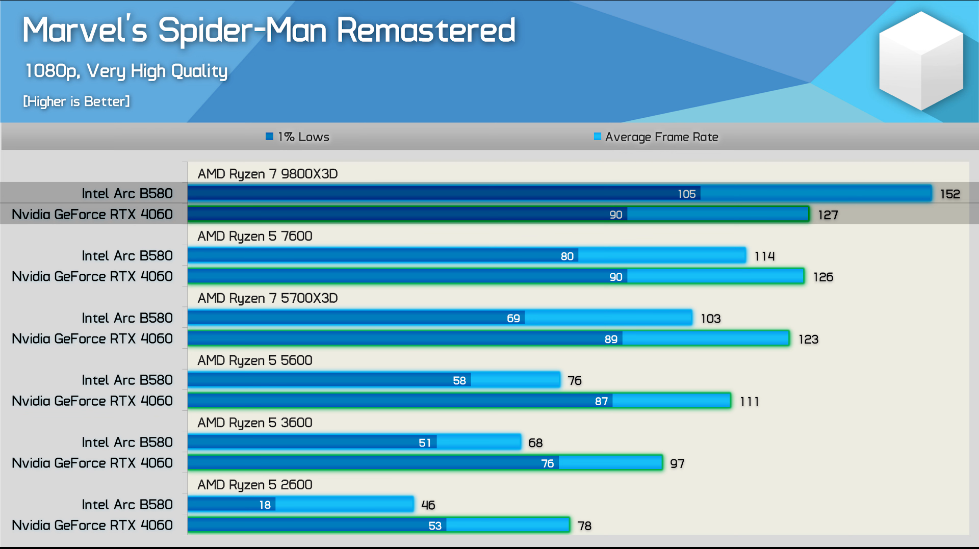

wollte gerade Fragen was ihr von der CPU Overhead "Problematik" bei HUB findet, testen hier mit einer kaum schnelleren 4060
aber über 14FPS Unterschied von nem 3600 zum 9800X3D, wobei die Leistung bei einer 4060 unter Space Marine 2 fast konstant bleibt, ist schon bissi was
und nen Ryzen 2600 kackt dann vollends ab, wobei bei einer 4060 da auch 16FPS in Space Marine 2 liegen zum 3600, einfach CPU Limit

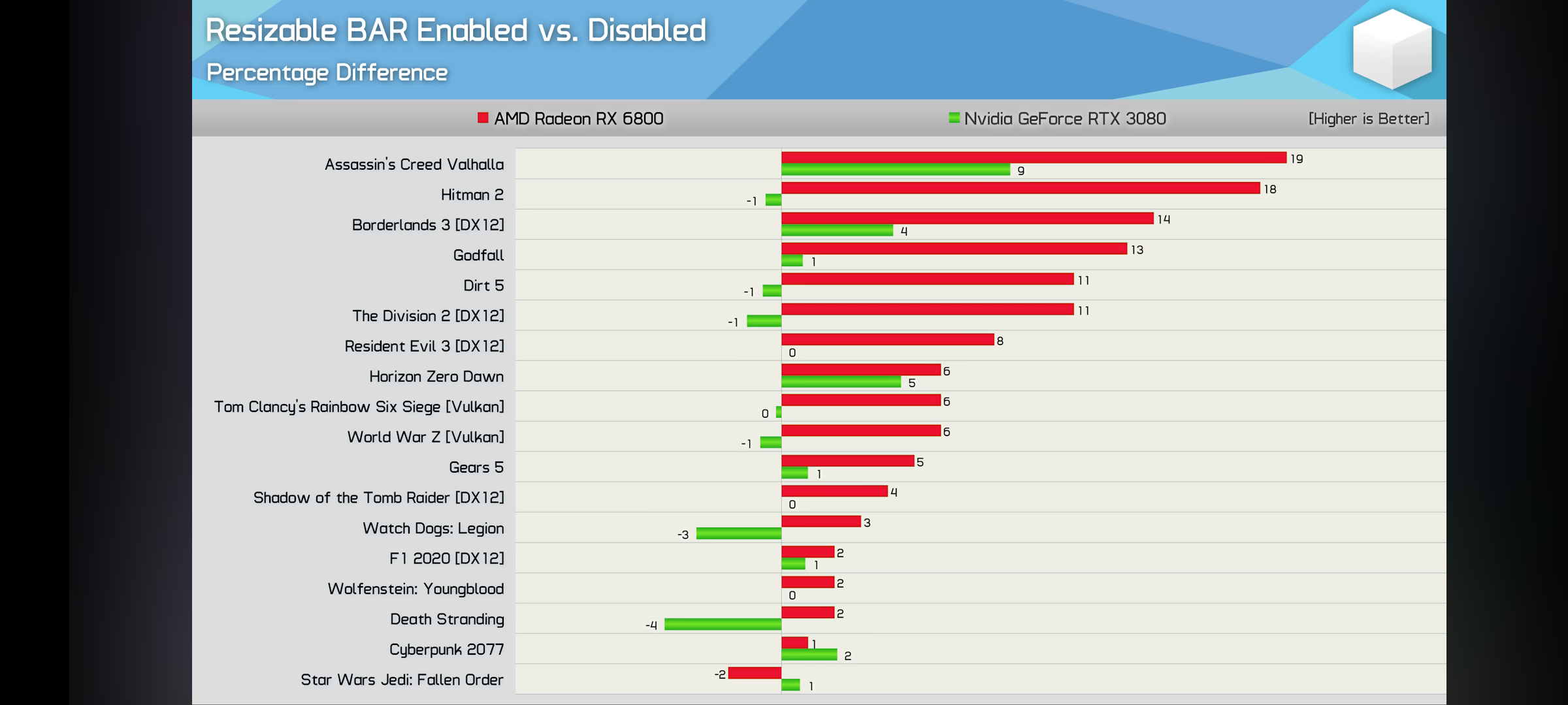

man darf nicht vergessen, dass rebar bei Nvidia kaum bis keinen Einfluss auf die Performance hat, deshalb ist es der 4060 eher egal, ob das Feature anständig läuft oder nicht.
mit einer Radeon GPU könnte man eher abschätzen, wieviel rebar im 2600 Ergebnis drin steckt.
Hat Hardware Unboxed doch jetzt auch noch mitgetestet und ist bei zwei der drei Spiele ja auch recht krass.

das problem, das ich mit der warnung hatte, war, dass der ryzen 5 2600 und bei hardware canucks der 9900X die einzigen datenpunkte waren und beide cpus nicht auf intels kompatibilitätsliste stehen.
keines der beiden outlets hat in irgendeiner weise dargelegt, dass rebar auf den getesteten plattformen so läuft wie es soll, und zumindest beim 2600 gibts da nichtmals von amd eine offizielle freigabe.
dann kommt da noch pcie gen3 dazu, das von den beiden mit der b580 auch noch nicht getestet wurde, soweit ich weiß.
anhand dessen ein video zu veröffentlichen, das die intel gpu sparte begräbt, fand ich einfach unverantwortlich. das könnts jetzt gewesen sein mit intel bei den dgpus. das erste erfolgreiche produkt, und dann killt ein vor dem wochenende schnell zusammengeschustertes youtube video die komplette nachfrage.
wenn man sowas veröffentlicht, muss das wirklich alles hieb und stichfest sein - und das war es schlicht nicht. da wurden zwei offiziell nicht kompatible prozessoren gebencht und ein genereller cpu-overhead proklamiert.
von den zwei outlets weiß ja niemand, was das problem tatsächlich ist. da hat auch niemand die cpu auslastung, leistungsaufnahme, gpu auslastung oder sonstiges geprüft oder künstlich etwas zusätzliche cpu last draufgegeben oder irgendwas um die these zu prüfen, sondern nur die fps ausgelesen und mal einen begriff in den raum geworfen. hardware canucks hat die gpu auslastung geprüft und die ist natürlich niedrig, wie es halt in einem offensichtlichen cpu limit so ist. so macht man halt keinen investigativen hardware-journalismus.
und man sieht ja jetzt auch mit dem follow-up, dass der 2600 unverhältnismäßig schlecht abschneidet. da fehlen im schnitt 60% zum 3600. da muss man erst mal belegen können, dass das alleine am intel gpu treiber oder der gpu selber liegt - und es ist bekannt, dass ohne rebar die arc gpus nicht richtig funktionieren und massiv leistung verlieren. und genau das passiert beim 2600.
für mich ist der datensatz mit dem 2600 hier völlig unbrauchbar, weil zu viele variablen und unsicherheiten.
wenn man sich jetzt das ganze ab zen2 anschaut, wirds zwar für intel nicht viel besser, aber die ergebnisse folgen wenigstens einem bestimmten muster - was das hinterher bedeutet, wird man erst noch herausfinden müssen. wir wissen ja nicht einmal, ob nicht der 9800x3d auch noch limitiert - es gibt nur schlicht keine schnellere gaming cpu mehr. ich hätte bei einem cpu overhead im cpu limit irgendwie erwartet, dass das irgendwo zwischen 3600 und 5600 liegt, aber selbst der 7600 und 5700X3D sind noch ein gutes stück langsamer als der 9800X3D und wie es über dem 9800X3D weitergeht, wissen wir nicht. die b580 ist ja jetzt keine high-end karte, die typischerweise solche cpus komplett auslasten kann. ich kann mir einfach nur schwer vorstellen, wo da bei zen4 und zen5 das cpu limit herkommen soll, das ja aber irgendwie doch existiert.
nachdem nicht klar ist, was das problem ist, wo es herkommt, lässt sich auch schlecht abschätzen, ob es jetzt ein software/treiber, windows oder gpu-architektur-problem ist, wobei das für mich schon nach software aussieht.
um da jetzt ne belastbare aussage zu machen, haben wir schlicht zu wenig daten. es könnte auch windows sein - keiner hat hier explizit was anderes als win11 24h2 getestet.

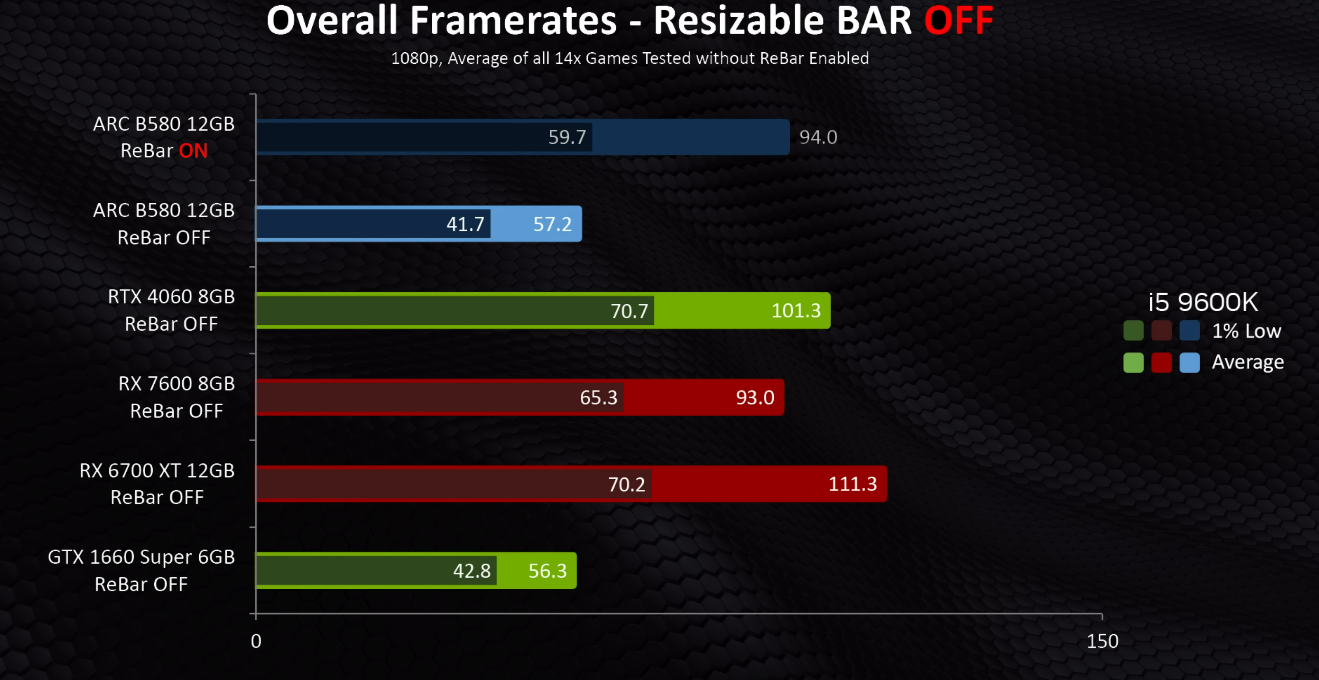

Des Rätsels Lösung lautet, dass der Ryzen 2600 kein Resizable BAR unterstützt:
Der AMD Ryzen 5 2600 Prozessor unterstützt keine Resizable BAR (Base Address Register). Resizable BAR ist eine Technologie, die ab der Ryzen 3000-Serie (Matisse) und mit entsprechenden Motherboards und GPUs verfügbar ist.
Um Resizable BAR zu nutzen, sind zwei Dinge erforderlich:
  1. Ein unterstützter Prozessor: Diese Funktion ist ab der Ryzen 3000-Serie verfügbar, jedoch nicht für die älteren Prozessoren wie den Ryzen 5 2600.
  2. Ein unterstütztes Motherboard: Das Motherboard muss ein BIOS-Update erhalten haben, um Resizable BAR zu unterstützen, und es muss die PCIe 3.0- oder 4.0-Schnittstelle bieten.
  3. Eine kompatible Grafikkarte: GPUs der AMD Radeon RX 6000-Serie oder der NVIDIA GeForce RTX 30-Serie unterstützen Resizable BAR.
Da der Ryzen 2600 Teil der Ryzen 2000-Serie (Pinnacle Ridge) ist, fehlt ihm diese Funktion. Wenn du Resizable BAR nutzen möchtest, benötigst du einen neueren Ryzen-Prozessor der 3000-Serie oder höher.
AMD selbst sagt folgendes:
Smart Access Memory technology is compatible with AMD Radeon RX 5000 Series GPUs or later, Ryzen 3000 Series CPUs or later (excluding Ryzen 5 3400G and Ryzen 3 3200G CPUs), AMD desktop kits (4800S Series and later), and an AMD 500 Series motherboard or later with the latest BIOS update available at the vendor website. OEM support is required. For additional information see https://www.amd.com/en/technologies/smart-access-memory. GD-178
Reaktionen: Mcr-King
@nöörd Welches Rätsel? Das Feature bzw. vorraussetzungen dafür sind schon viel älter, das war bewusste Segmentierung es erstmal nur für neuere CPUs auszurollen.
Die Seite gibt es nicht mehr bei AMD.
Hardware Unboxed hat doch extra demonstriert dass es eben doch einen gewaltigen Unterschied macht auch beim 2600 ob ReBAR an oder aus ist.
